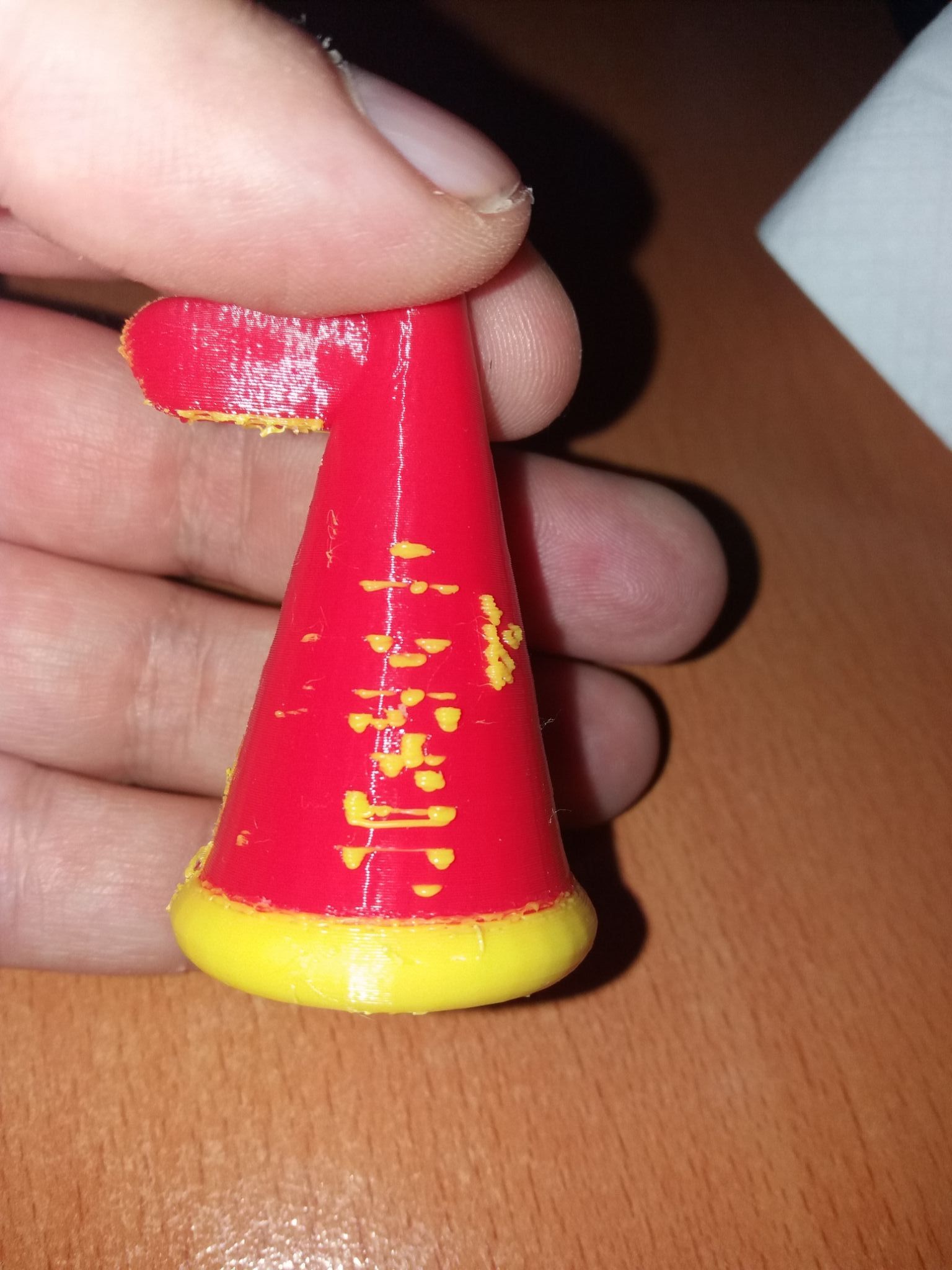

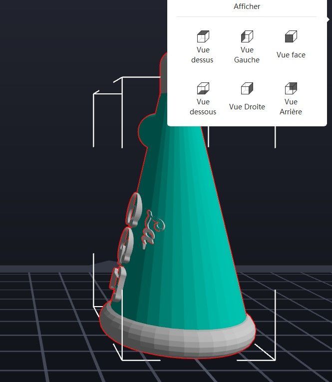

johok Posté(e) Novembre 1, 2021 Partager Posté(e) Novembre 1, 2021 (modifié) Bonjour, j'utilise flashprint, et quand j'exécute la tranchage,les détails comme le texte sur mon objet disparait, sauriez vous ce que je peut faire ? Modifié (le) Novembre 1, 2021 par johok Lien vers le commentaire Partager sur d’autres sites More sharing options...
PPAC Posté(e) Novembre 1, 2021 Partager Posté(e) Novembre 1, 2021 Salutation ! Peut tu détailler ? mettre des photos / capture d’écran du truc ? un fichier .stl où tu a le problème ? les paramètres utilisé ... ... Sinon utiliser une police de caractères plus grande et une hauteur de couche et un taille de buse plus petite ? Lien vers le commentaire Partager sur d’autres sites More sharing options...
johok Posté(e) Novembre 1, 2021 Auteur Partager Posté(e) Novembre 1, 2021 il y a 7 minutes, PPAC a dit : Sinon utiliser une police de caractères plus grande et une hauteur de couche et un taille de buse plus petite ? Pour la police, je doit garder celle-ci; pour la couche je regarde, la buse j'ai pas plus fin Lien vers le commentaire Partager sur d’autres sites More sharing options...
divers Posté(e) Novembre 1, 2021 Partager Posté(e) Novembre 1, 2021 Je pense qu'en mono couleur ton texte apparaitrait car il y aurait continuité de la dépose du fil, mais dans le cas présent la seconde buse commence par déposer du fil dans le vide, ce qui n'est pas l'idéal. Lien vers le commentaire Partager sur d’autres sites More sharing options...
johok Posté(e) Novembre 1, 2021 Auteur Partager Posté(e) Novembre 1, 2021 Mais même au visu dans le slicer après tranchage c'est déjà comme ca Ca vient du sclicer Lien vers le commentaire Partager sur d’autres sites More sharing options...
PPAC Posté(e) Novembre 1, 2021 Partager Posté(e) Novembre 1, 2021 (modifié) Pas simple de dire avec l'angle de vu du model 3D ... la police semble "creuse" ... et forcement si c'est uniquement le contours des lettres avec une épaisseur trés faible c'est une notion de partie (paroi et/ou couche) trop fine qui se trouve ignoré lors du tranchage ... Sans le fichier .stl (model 3D que tu tranche) pas simple d'aider ... sauf le conseil bateau d'utiliser une hauteur de couche très très fine. Mais divers souligne aussi un gros défaut de port a faux ... imprimer dans le vide c'est un rendu raté ... donc là il faut revoir l'orientation du model a l'impression (voir faire une découpe pour l'impression et coller en post impression .) Modifié (le) Novembre 1, 2021 par PPAC Lien vers le commentaire Partager sur d’autres sites More sharing options...

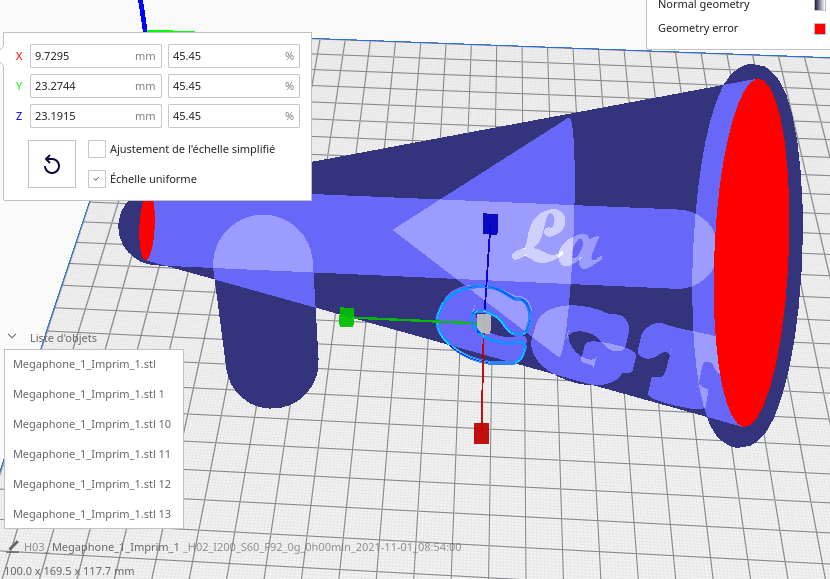

PPAC Posté(e) Novembre 1, 2021 Partager Posté(e) Novembre 1, 2021 (modifié) il y a 31 minutes, johok a dit : J'ai envoyer le STL en MP a PPAC Pour moi, clairement, c'est un problème de superposition de volumes ( une modélisation 3D non adapté pour de l'impression 3D (des union et différence et opération boolean qui manque ... ) Je n'ose pas partager le model (comme il m'a était envoyé en M.P. je me dit qu'il ne doit pas être partagé mais je n'ai pas les compétence en modélisation 3D pour corriger le truc.) ici un exemple d'un défaut (après une décomposition avec "mesh mixer" sous Ultimaker cura ) le caractère 'C' se trouve en chevauchement sur le "corps" du cône ... donc au tranchage cela va poser problème car il s'agit de deux volumes se superposant ... et pour en faire de la double extrusion c'est résultat aléatoire garantie. Modifié (le) Novembre 1, 2021 par PPAC Lien vers le commentaire Partager sur d’autres sites More sharing options...

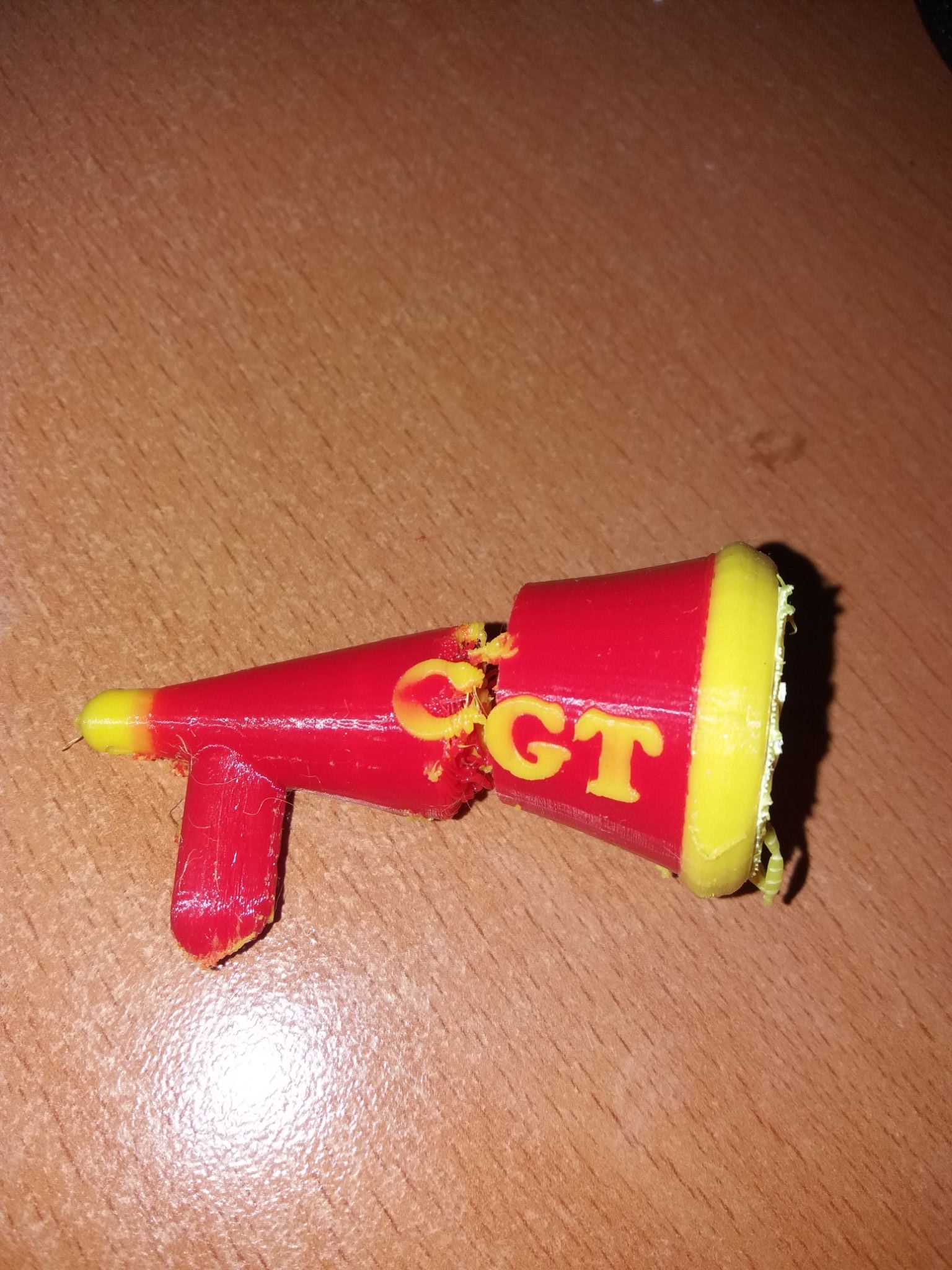

johok Posté(e) Novembre 1, 2021 Auteur Partager Posté(e) Novembre 1, 2021 (modifié) Merci à vous. J'ai les deux parties séparées si non, mais j'ai modifié un paramètre dans mon slicer et a me semble ok là, je reviens d'ici une heure, le temps d’impression, avec une photo . Je l'ai modéliser avec cinéma 4D La le texte c'est bien imprimer, même si j'ai eu un autre souci, le fil c'est bloquer a un moment, et à créer un zone de faiblesse sur la pièce qui c'est cassée en deux Modifié (le) Novembre 1, 2021 par johok Lien vers le commentaire Partager sur d’autres sites More sharing options...
fran6p Posté(e) Novembre 1, 2021 Partager Posté(e) Novembre 1, 2021 Il y a 4 heures, johok a dit : le fil c'est bloquer a un moment Il s'est mis en grève OK, 1 3 1 Lien vers le commentaire Partager sur d’autres sites More sharing options...
johok Posté(e) Novembre 1, 2021 Auteur Partager Posté(e) Novembre 1, 2021 Lol, le fil est emmêlé dans la bobine Lien vers le commentaire Partager sur d’autres sites More sharing options...
