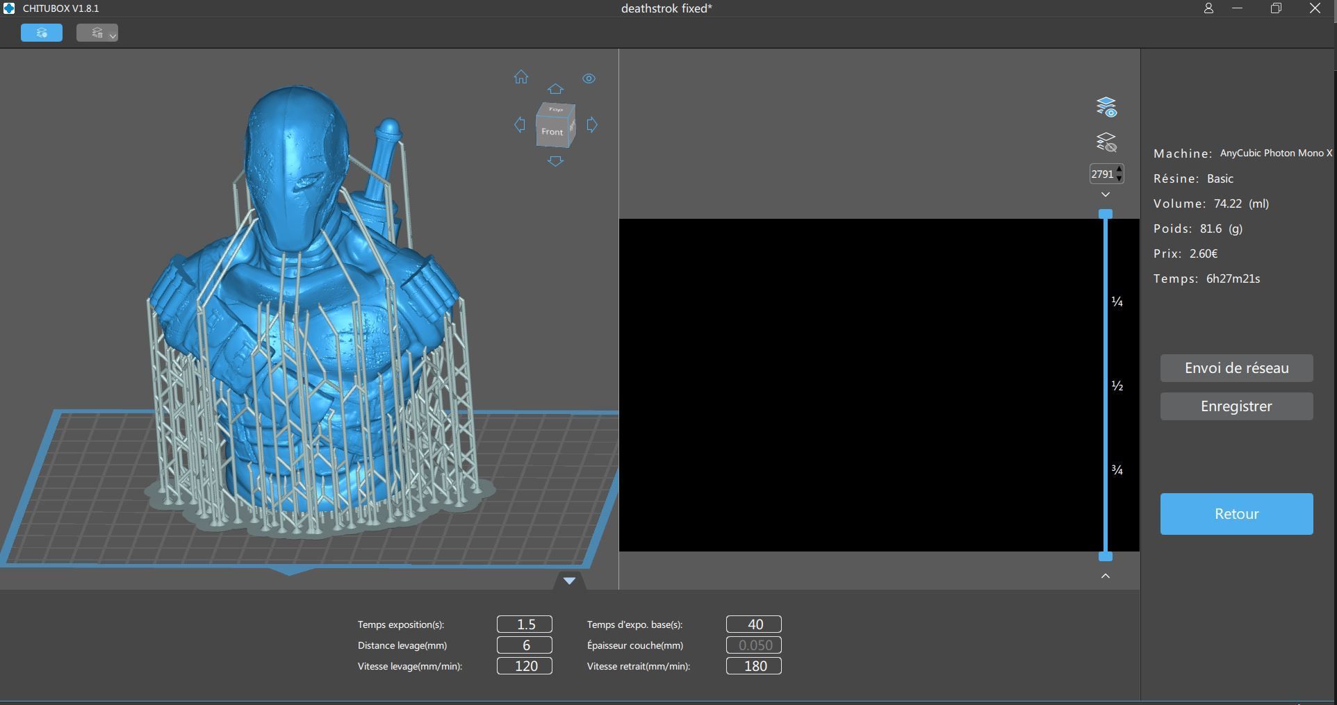

Poisson21 Posté(e) Novembre 2, 2021 Partager Posté(e) Novembre 2, 2021 Hello, tout le monde, après un certain temps d'inactivité due à des travaux, je me suis remis aux impressions. Donc j'ai voulu imprimé un buste de deathstroke, et j'arrive jamais à finir le print. Je l'ai découpé avec la dernière version de Chitubox avec des paroi de 2mm et un trou dans le fond pour éviter l'effet ventouse. j'utilise la résine grise de anycubic avec puissance à 80%, 6 couches de bases à 40sec, le reste à 1.5s. (en gros les param de @Ironblue puisque je suis dans la même config) Le print commence bien et au bout d'un moment c'est la cata et tout reste au fond. Voila mon fichier à imprimer. Si quelqu'un avec cette config et qui réussi ses prints pouvait me le trancher et partager le fichier que j'essaye ça serait sympa. Et si quelqu'un peut vérifier mon tranchage et me dire ou je me gourre ça serait pas mal non plus. Comme info supplémentaire, l'imprimante est dans une pièce non éclairée à 20°C, la résine est stocké à côté. Le Fep est tout neuf, changé d'hier. Lien vers le commentaire Partager sur d’autres sites More sharing options...

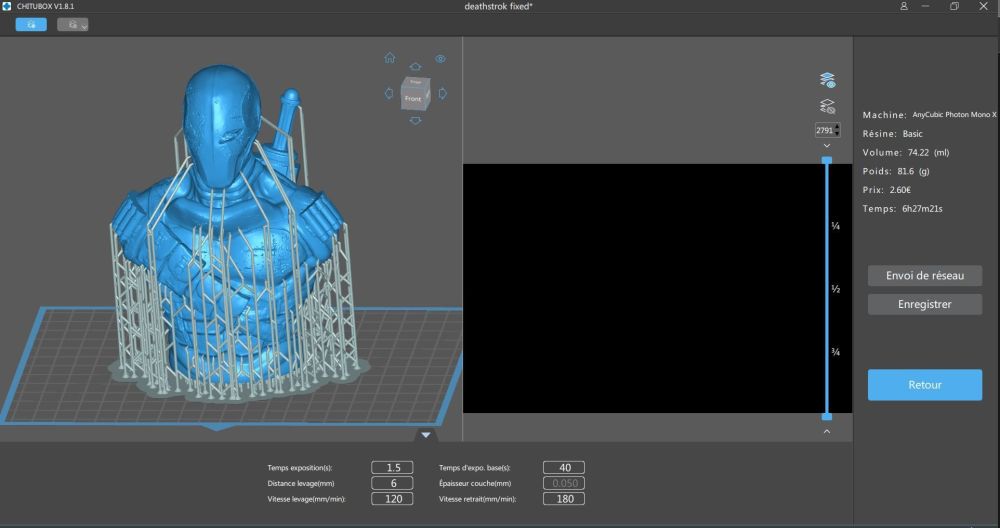

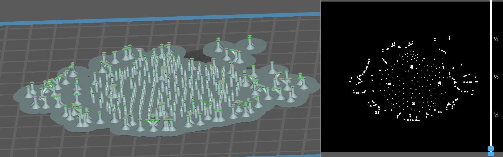

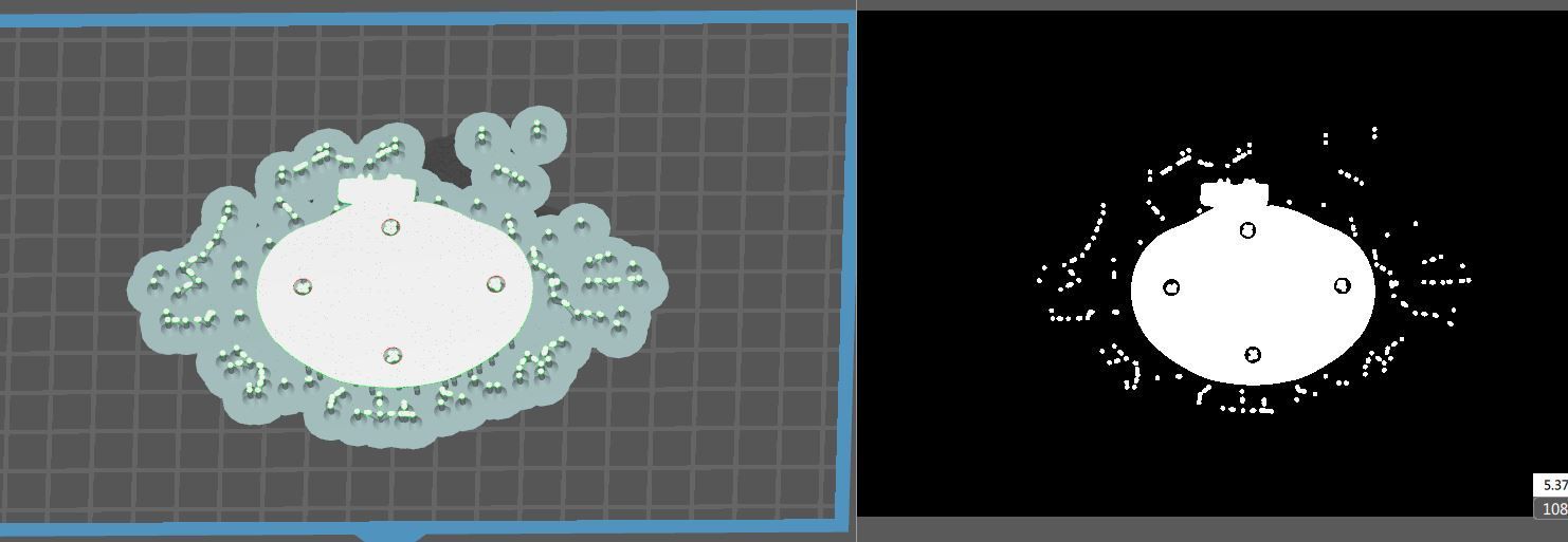

Ironblue Posté(e) Novembre 2, 2021 Partager Posté(e) Novembre 2, 2021 (modifié) Je suis au boulot, je ne peux pas regarder tes fichiers, je regarde ça ce soir sauf si quelqu'un d'autres à la solution. edit : J'arrive pas à ouvrir le fichier pwmx avec chitubox (obligée de l'ouvrir avec photon worshop breuk), je n'y ai rien vue d'anormal à priori, perso un stl comme celui la je l'imprime droit pas besoin de l'incliner et plutôt qu'un seul gros trou pour évacuer la résine, j'en ferais 4 plus petits (surtout qu'un seul ça va être galère de vider le reste de résine ou de faire rentrer l'alcool car l'aire va vouloir sortir par le même trou en même temps...) Je l'ai slicée mais j'arrive pas à le mettre sur google drive avec ma super connexion en 56ko, je te le partage si il arrive à le télécharger avant la fin de l'année.... redit : je te met des capture d'écran de la disposition et des supports (pour le fichier j'en ai pour plus de 36h d'annoncé pour l'envoyer....) Les supports, la majorité sont des moyens, j'en ai rajoutée quelques gros sous la base. Les 4 trous J'essai quant même de trouver un moyen de te fournir le fichier pwmx réedit : je fini par laisser tomber google drive.... voila le fichier tel que je l'imprimerais sur ma machine https://www.dropbox.com/s/56xcr6mi7ktww06/deathstrok fixed.pwmx?dl=0 Modifié (le) Novembre 2, 2021 par Ironblue Lien vers le commentaire Partager sur d’autres sites More sharing options...

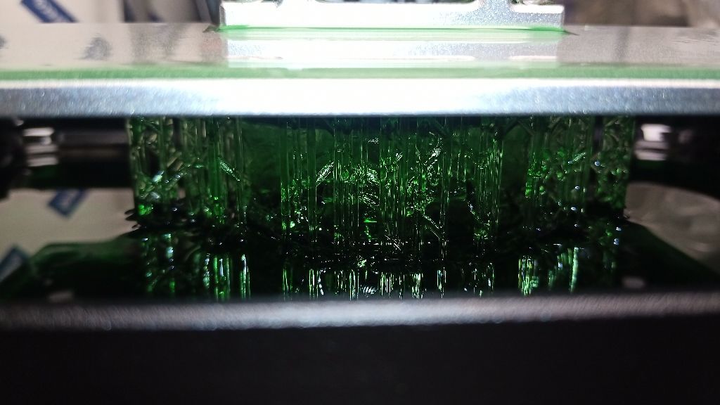

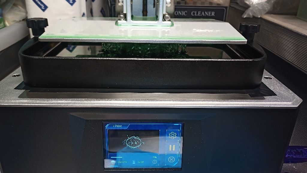

Ironblue Posté(e) Novembre 3, 2021 Partager Posté(e) Novembre 3, 2021 J'ai lancée le print est pour l'instant tout va bien, j'aurai la surprise demain matin, je voulais le lancer plus tôt mais j'ai été occupée par ma tv en panne... 1 Lien vers le commentaire Partager sur d’autres sites More sharing options...

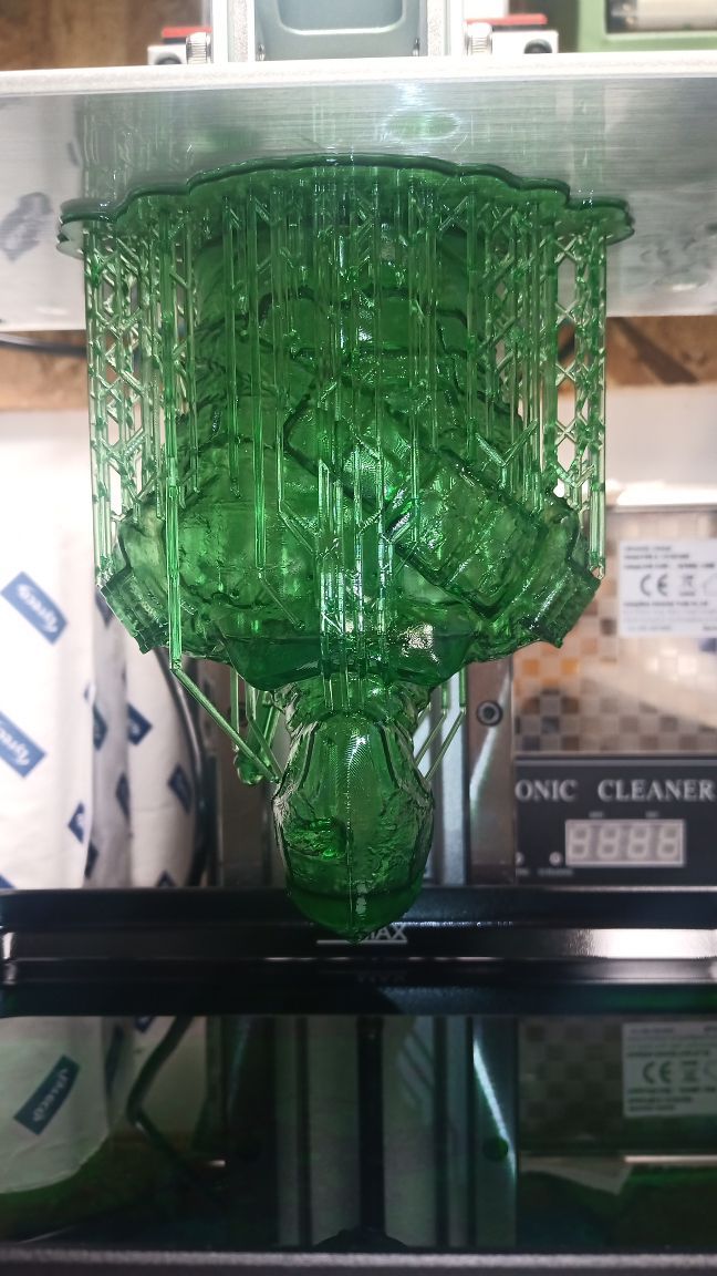

Ironblue Posté(e) Novembre 3, 2021 Partager Posté(e) Novembre 3, 2021 (modifié) J'ai 16° dans l'atelier mais je stock ma résine dans le salon pas loin du poêle ou il fait 23° pour l'instant pas de souci mais je pense qu'il va falloir que je mette aussi le chauffage quant ça va descendre sous les 15°. Edit : le lendemain matin Bonne surprise ce matin, je m'en occuperais ce soir. Modifié (le) Novembre 4, 2021 par Ironblue 1 Lien vers le commentaire Partager sur d’autres sites More sharing options...

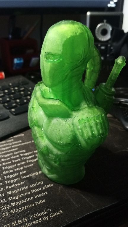

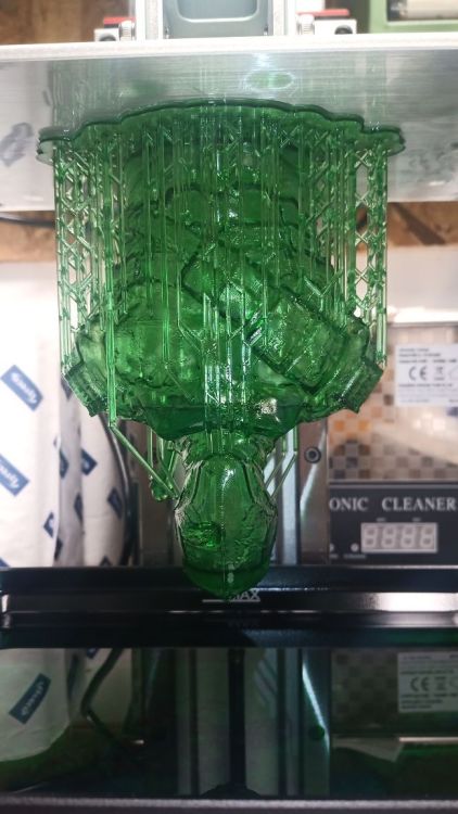

Ironblue Posté(e) Novembre 4, 2021 Partager Posté(e) Novembre 4, 2021 1 Lien vers le commentaire Partager sur d’autres sites More sharing options...

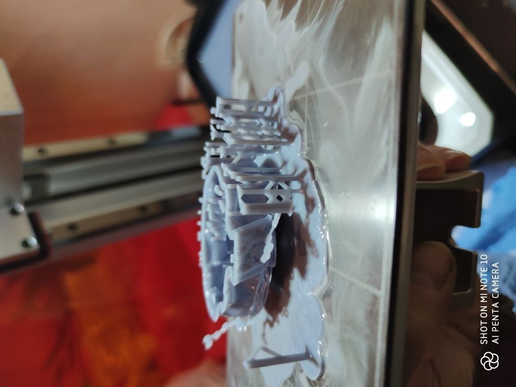

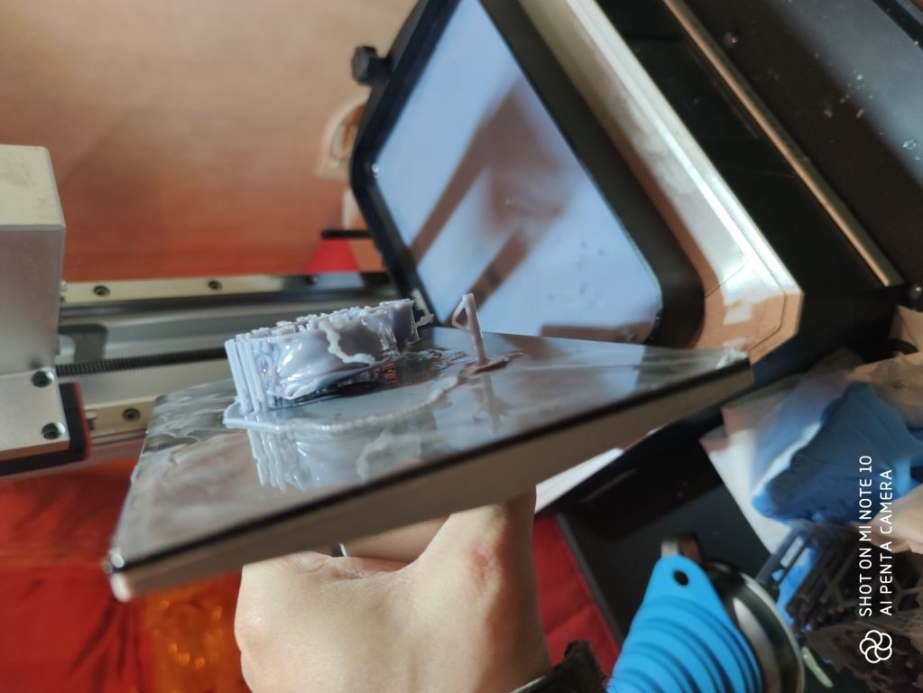

Poisson21 Posté(e) Novembre 4, 2021 Auteur Partager Posté(e) Novembre 4, 2021 quand a moi, voila le résultat...... J'ai une super accroche, un très bon début de print , pas un défaut et de super détail mais après , pour une raison inconnue c'est la cata... Lien vers le commentaire Partager sur d’autres sites More sharing options...
Ironblue Posté(e) Novembre 4, 2021 Partager Posté(e) Novembre 4, 2021 C'est bizarre j'ai utilisée le même tranchage, j'ai juste changée la durée d'expo car c'est légèrement plus long avec de la translucide. C'est toujours à la même hauteur le souci ? peut être un point dure sur Z Lien vers le commentaire Partager sur d’autres sites More sharing options...
Poisson21 Posté(e) Novembre 4, 2021 Auteur Partager Posté(e) Novembre 4, 2021 Non pas toujours la même hauteur, la c'est la plus faible. Lundi c'était vers 5 cm et les autres fois autour des 10cm. Je verrais ce week end pour démonter la vis trap et voir si il y a pas de point dur ou d'autre connerie du genre. Ça commence sérieusement à me gonfler car le début est super bien réussi. Lien vers le commentaire Partager sur d’autres sites More sharing options...
