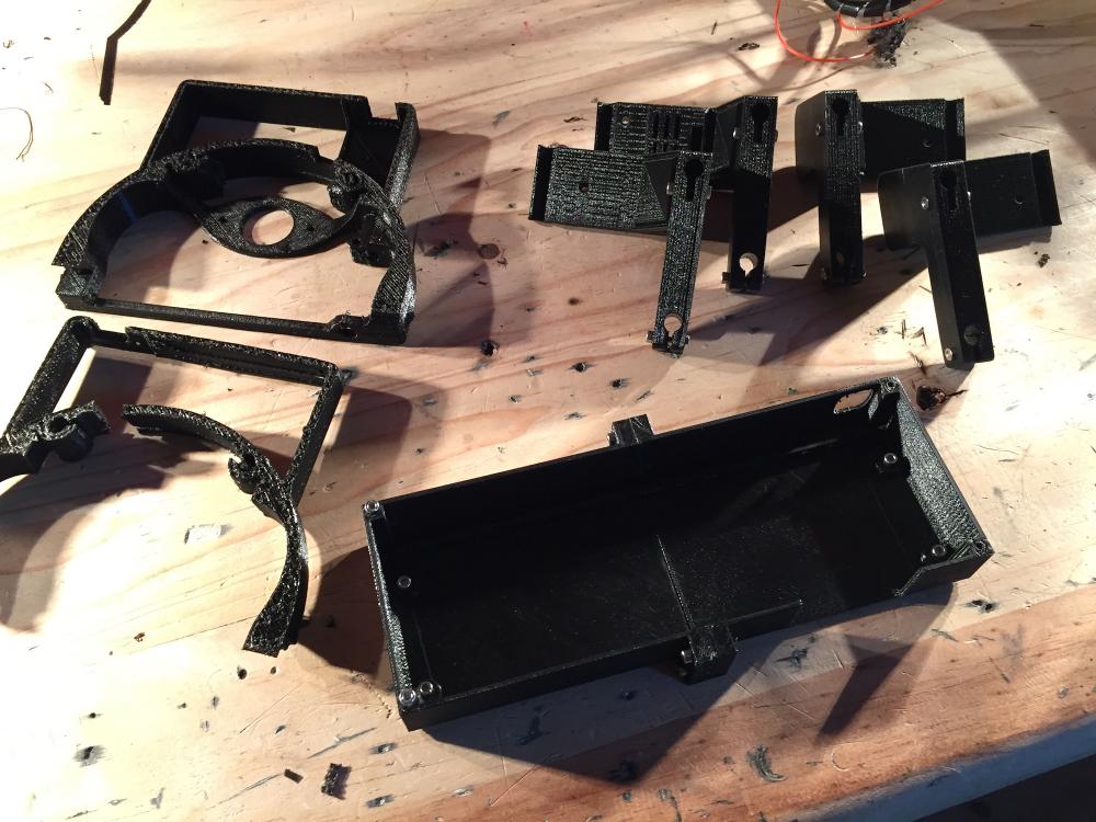

Oxonium Posté(e) Aout 3, 2016 Posté(e) Aout 3, 2016 (modifié) Bonjour à tous, Ca y est mon premier vrais problème! Je veux dire par la celui qui nécessite que je poste (après avoir fait une recherche biensur!). Donc comme dans le topic : J'ai mon extrudeuse qui claque, mais pas tout le temps! C'est ça qui est dole, alors j'ai bien lu le topic et j'ai vérifier (non sans criser car ma s***** de disco n'aime pas l'usb et me demande gentiment de reboot mac et elle meme) que l'extrudeuse ne claque pas seul sans être brancher à la buse, elle ne claque pas non plus quand elle y est branché, la buse n'est pas bouché, bref j'ai tout regardé et testé mais rien n'y fait! Le pire c'est qu'elle le fait avec le filament de dagoma et l'esun, Voici le travail! Le pire c'est que les 6 pièces de droite on aussi eu le problème de claquement mais aucun problème à l'arrivé, celle de gauche par contre ... Pourtant même réglages pour toutes. Bref que faire? P.S j'ai le Gcode et le STL de la pièce de gauche si quelqu'un veux tester ou vérifier que ça vient pas de la modélisation de la pièce. Edit : J'ai remarqué un décalage aussi entre le temps annoncé par cura et le temps réel. Cura 8h15, au bout de 8h c'était "déjà" fini. Modifié (le) Aout 3, 2016 par Oxonium
thot-aime Posté(e) Aout 3, 2016 Posté(e) Aout 3, 2016 salut, (je fais court ) je tiens tout d'abord a preciser que je n'utilise que du filo3d de dagoma (pas testé avec autre fil donc). même problème depuis 1mois, j'ai contacté dagoma qui m'a donné quelques pistes que j'avais déjà exploré mais ils m'ont envoyé un XML (merci Hervé!) pour cura et la j'ai eu un choc en voyant qu'on pouvais faire énormément de choses avec ce truc tout simple (fichier texte), donc j'ai testé et j'ai trouve je pense. Google et ton ami pour decoder chaque ligne et son impact... en fait on peu tout faire en gros. bref entre autres truc hors sujet : j'ai changé le retract (de 4mm à 2mm) dans le XML de cbd ET recoupé net le guide fil et quand je le remonte dans le raccord rapide pneumatique (car oui ce n'est pas un raccord de guide fil pour tête d'impression... et ce n'est donc pas conçu pour travailler sans pression dans le circuit et subir des tractions sur la conduite d'air... étant donné que la pression repousse la conduite en butée et élimine naturellement les jeux!) donc je fait bien gaffe a tirer vers le haut la petite bague noire (ou bleue) et par la même renfoncer le guide. ceci afin d'éliminer le jeu dans la tête au moment du retract... très visible en fonctionnement. quand on regarde en coupe la tête, le bout du guide est directement a l'aplomb du corps de chauffe. et si un jeu apparait lors du retract le morceau de fil chaud (vu que tu tire dessus) remonte et peu et peu créer un bourrelet dans l'espace laissé entre le bout du guide et le bout du corps (à cause du jeu du raccord). et ça bloque le fil et l'extrudeur claque car le fil n'avance plus. ça apparaît quand la pièce entraine beaucoup de saut (par exemple quand tu imprime 3 piliers distincts), d'où sans doute le problème sur tes pièces de droite plus ajourée que celle de gauche. j'ai résolu ce problème pour ma part avant-hier et j'ai testé une pièce de 15 minutes (ultra rapide et ajourée) à une cadence d'a peu près 2 à 3 retract par secondes... pas de claquage. j'ai imprimé encore quelques pièces d'essai ce soir et ça fonctionne nickel a des vitesses encore inexploitables avant cela. je croise les doigts pour que ça perdure. voila bon courage. Astalavistabyebye!

Oxonium Posté(e) Aout 5, 2016 Auteur Posté(e) Aout 5, 2016 Bon alors mon retour pour l'instant: - Pour ce qui est du jeu au niveau de la tete c'est réglé et ça ma donné mois de claquement. - Pour le retrait je n'ai pas vue grande différence, après c'est peux être la combinaison des 2 qui fait que ça claque moins. - J'ai trouvé une 3eme raison du claquement pour moi, mon support de bobine ne supporte pas bien la bobine de 2kg d'esun, elle toune mal et oppose pas mal de résistance, donc lors des couches a faible vitesse ça claqué et pas le reste du temps du à la pression un peux plus forte sur la buse et le fils. Malgré tout ça, il arrive que ça claque encore! Mais c'est en bonne voie! Merci pour ton savoir @thot-aime !

Oxonium Posté(e) Aout 9, 2016 Auteur Posté(e) Aout 9, 2016 Problème résolut pour ma part, c'est l'esun qui fout la m**** j'ai descendu la vitesse d'impression du remplissage a 60mm/s et le flow a 92% depuis plus de claquements! Sauf quand la bobine décide de ne plus tourner!
