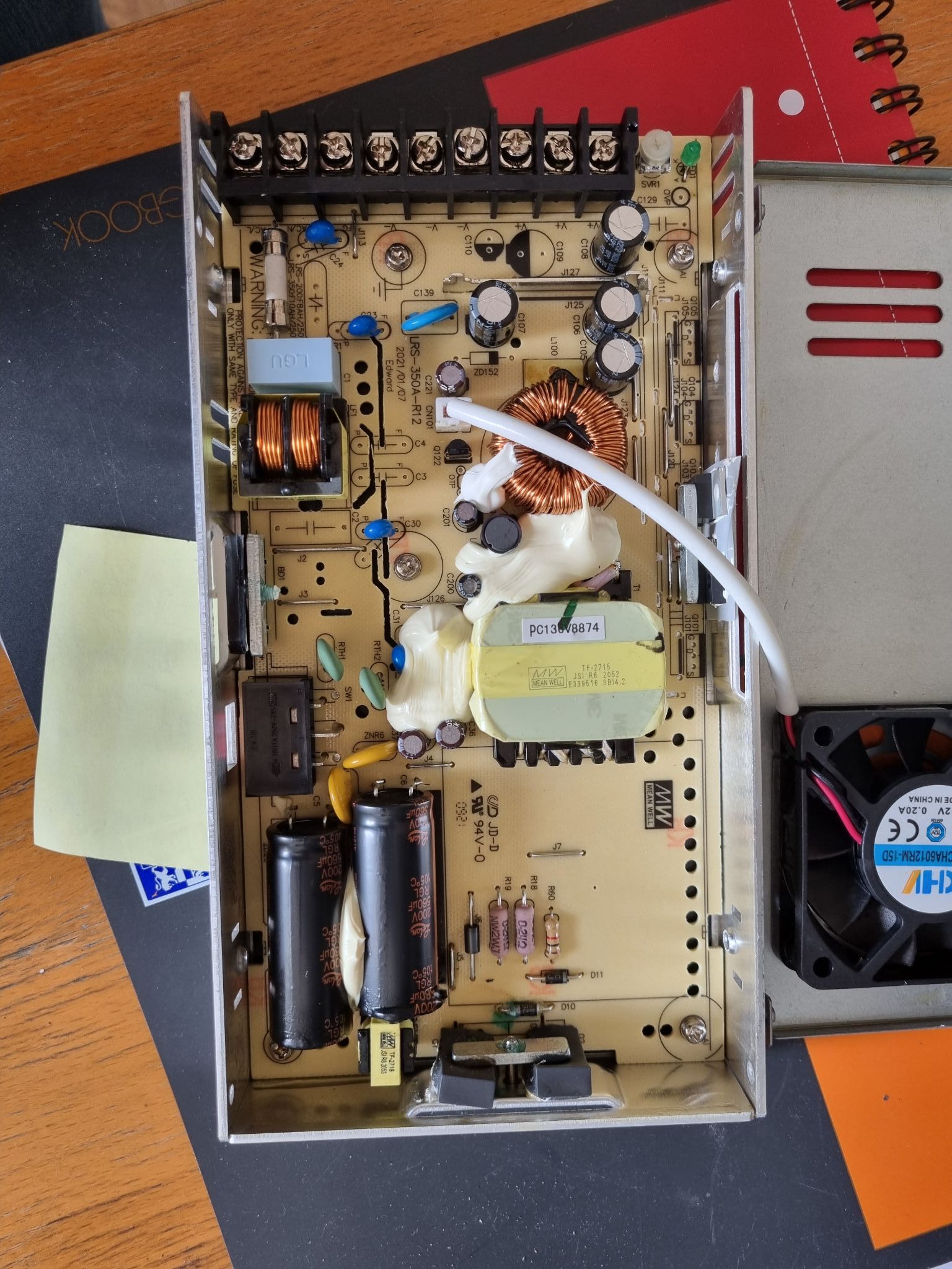

Pandore Posté(e) Novembre 3, 2021 Posté(e) Novembre 3, 2021 (modifié) Bonjour à tous ;J'ai récemment fait l'acquisition d'une Ender 3 V2 !Je décide donc de la monter, tout fonctionne l'écran moteur, j'ai même pu faire le réglage de la buse etc. !Viens ensuite l'étape ou je décide de faire une impression est la miracle plus rien fonctionne !Après avoir démonté le capot de l'alim je me rend compte que les deux condensateurs ont fondu !Du coup ma question est assez simple quelqu'un a-t-il eu le même souci, si oui qu'elle en est la raison ? ( désolé par avance si la question a déjà été poser ) ci-joint la photo des condenseurs ! Modifié (le) Novembre 3, 2021 par Pandore

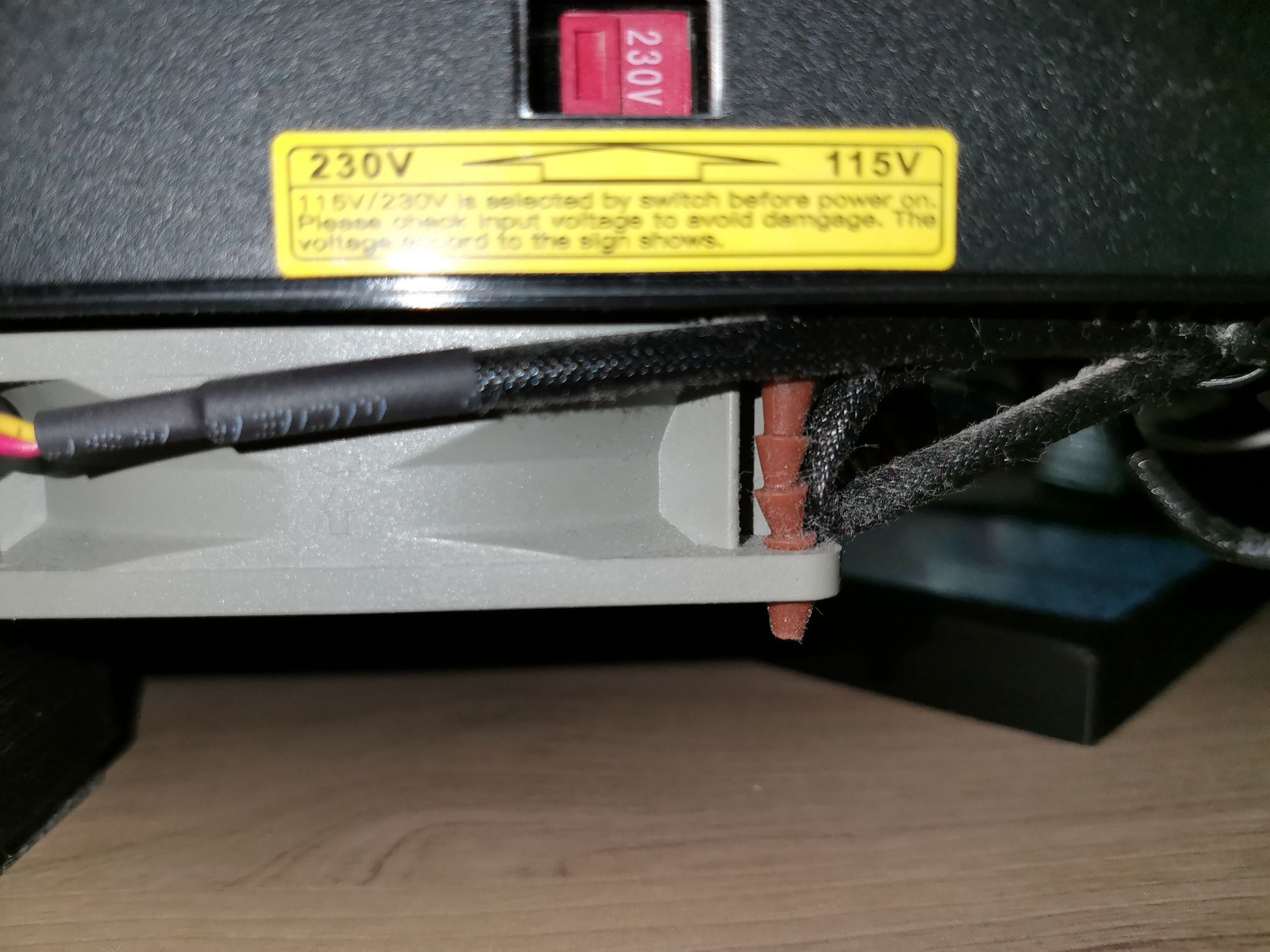

RFN_31 Posté(e) Novembre 3, 2021 Posté(e) Novembre 3, 2021 Bonjour, Le bloc alim était réglé sur 110 ou 220V ?
Pandore Posté(e) Novembre 3, 2021 Auteur Posté(e) Novembre 3, 2021 il y a 40 minutes, RFN_31 a dit : Bonjour, Le bloc alim était réglé sur 110 ou 220V ? Il était sur 230V

methylene67 Posté(e) Novembre 3, 2021 Posté(e) Novembre 3, 2021 Ben la boîte de Pandore pardi ! OK, Sinon pour ton problème, à part une surtension, et le commutateur dans le mauvais sens comme te l'a suggéré @RFN_31, je ne vois rien d'autre. Tu es sûr qu'il était dans el bon sens, car ce n'est pas toujours clair, c'est bien de regarder un tutoriel (il y en a un d'épinglé section Creality) ou bien sur internet pour ce réglage. 1
nico378 Posté(e) Novembre 3, 2021 Posté(e) Novembre 3, 2021 bonjour photo de mon ender 3v2 au niveau du sélecteur de tension si sa peut aider 1
hyoti Posté(e) Novembre 3, 2021 Posté(e) Novembre 3, 2021 Il y a 3 heures, Pandore a dit : Bonjour à tous ; Tu es sûr qu'ils sont fondus, on dirait de la colle, il y a en pas mal dans l'alim. Mais on ne voit pas bien le cul du condo. Autant que je m'en souvienne, il y a un fusible dans l'alim, dans quel état est-il ?
Pandore Posté(e) Novembre 3, 2021 Auteur Posté(e) Novembre 3, 2021 il y a 7 minutes, methylene67 a dit : Ben la boîte de Pandore pardi ! OK, Sinon pour ton problème, à part une surtension, et le commutateur dans le mauvais sens comme te l'a suggéré @RFN_31, je ne vois rien d'autre. Tu es sûr qu'il était dans el bon sens, car ce n'est pas toujours clair, c'est bien de regarder un tutoriel (il y en a un d'épinglé section Creality) ou bien sur internet pour ce réglage. Oh bien joué Le commutateur été sur 230V je n'ai rien touché ! pis en plus elle est branché sur une rallonge ou des serveur tourne si c'était ça il aurait sauté non ?
hyoti Posté(e) Novembre 3, 2021 Posté(e) Novembre 3, 2021 il y a 1 minute, nico378 a dit : bonjour photo de mon ender 3v2 au niveau du sélecteur de tension si sa peut aider il est vrai que si les inscriptions sur l'étiquette jaune étaient dans l'autre sens cela serait mieux (pour éviter les confusions). 2

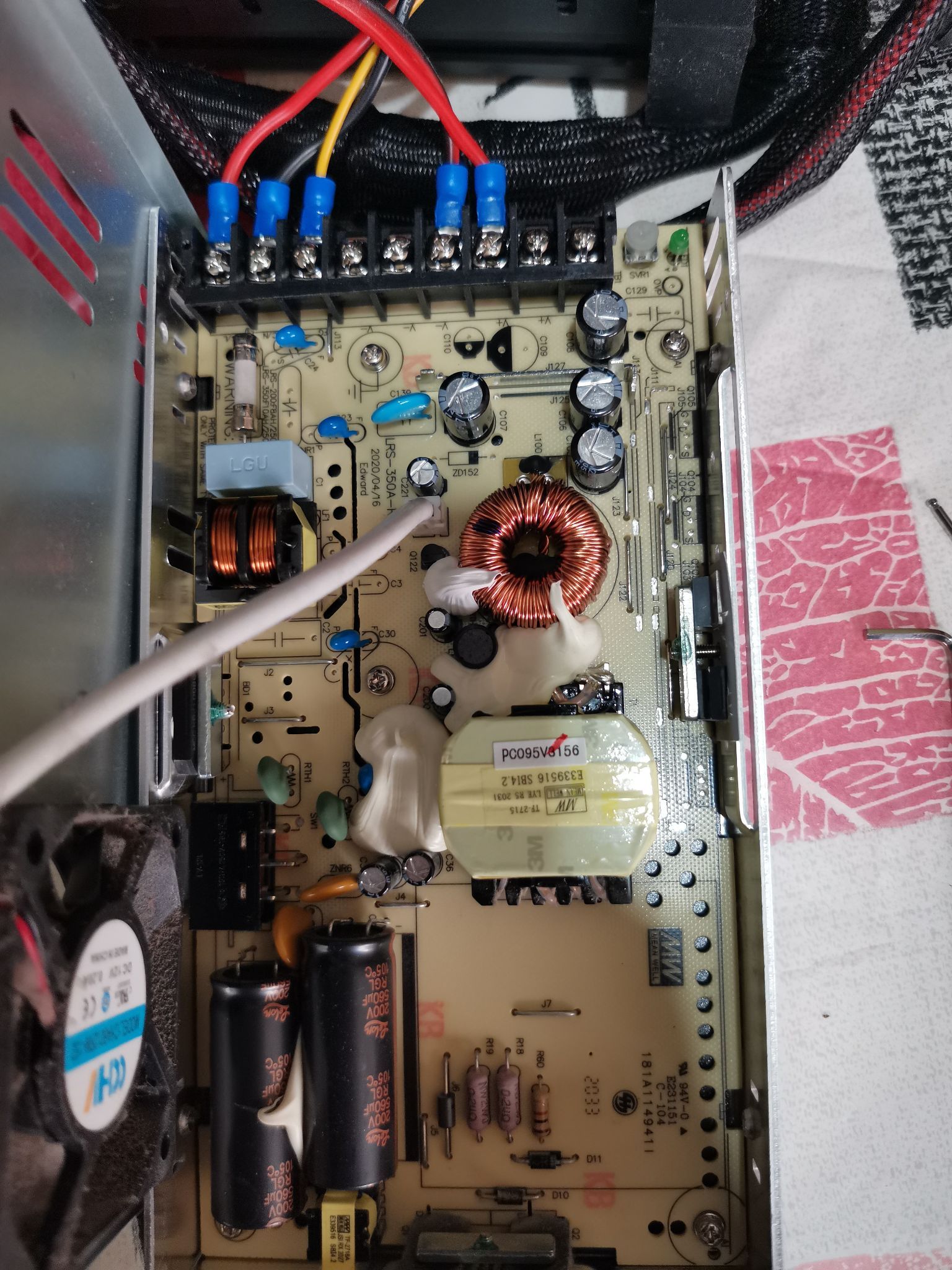

nico378 Posté(e) Novembre 3, 2021 Posté(e) Novembre 3, 2021 j'ai également retrouvé une photo de l'alimentation ouverte ( photo souvenir quand j'ai modifié la bête) effectivement il y a de la colle...
Pandore Posté(e) Novembre 3, 2021 Auteur Posté(e) Novembre 3, 2021 il y a 6 minutes, nico378 a dit : bonjour photo de mon ender 3v2 au niveau du sélecteur de tension si sa peut aider Elle est bien sur 230V pas sur 115V !

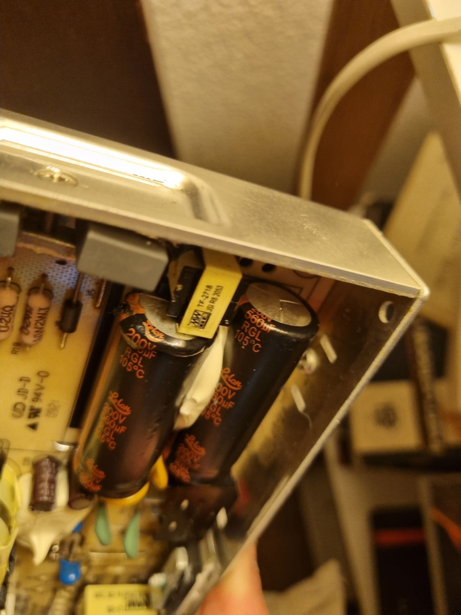

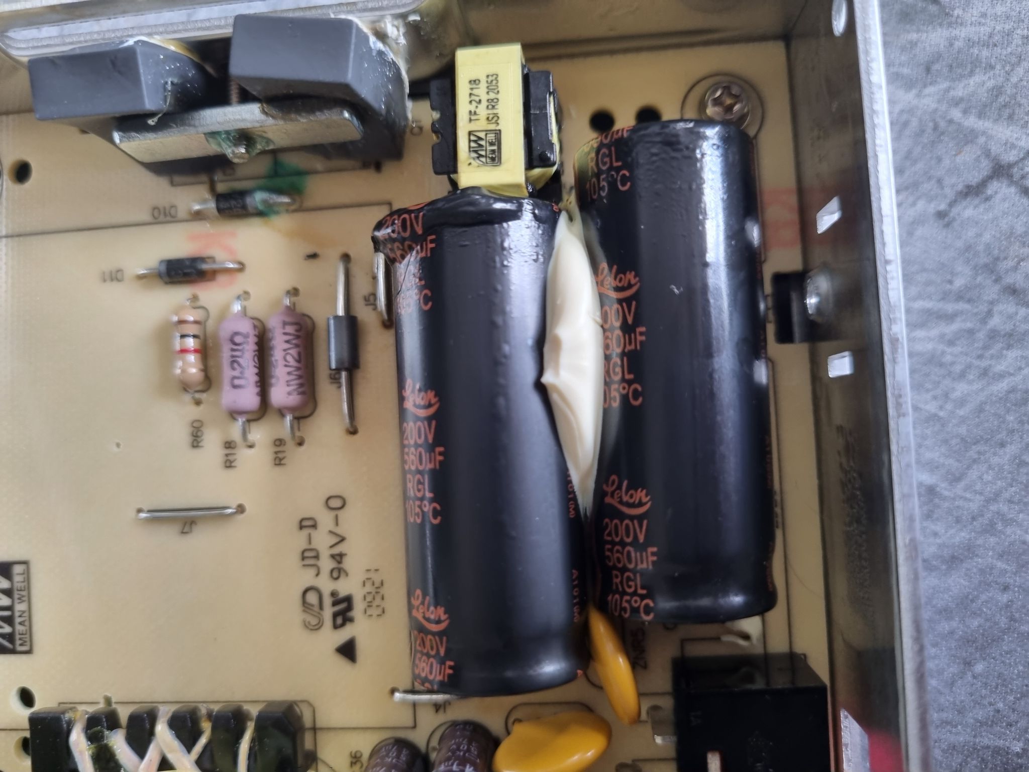

hyoti Posté(e) Novembre 3, 2021 Posté(e) Novembre 3, 2021 (modifié) A voir de loin tes condensateurs n'ont pas l'air fondus. C'est des chimiques electrolytiques cela devrait se voir mieux. Si tu as un multimètre teste le fusible. puis remet le secteur avec prudence et regardes si tu as du 220V en entrèe oui, mais surtout si tu as du 24 volt continu sur les broches adhoc. Modifié (le) Novembre 3, 2021 par hyoti correction
Pandore Posté(e) Novembre 3, 2021 Auteur Posté(e) Novembre 3, 2021 il y a 7 minutes, hyoti a dit : A voir de loin tes condensateurs n'ont pas l'air fondus. C'est des chimiques electrolytiques cela devrait se voir mieux. Si tu as un multimètre teste le fusible. puis remet le secteur avec prudence et regardes si tu as du 220V en entrèe oui, mais surtout si tu as du 24 volt continu sur les broches adhoc. il y en n'a 1 qqui est gonflé
hyoti Posté(e) Novembre 3, 2021 Posté(e) Novembre 3, 2021 (modifié) il y a 6 minutes, Pandore a dit : il y en n'a 1 qqui est gonflé Cela a bien l'air d'être le cas. Contacte le SAV, ils te ferront parvenir une alimentation neuve. ils te demanderont sûrement d'envoyer une photo des condos. Modifié (le) Novembre 3, 2021 par hyoti ortho 1

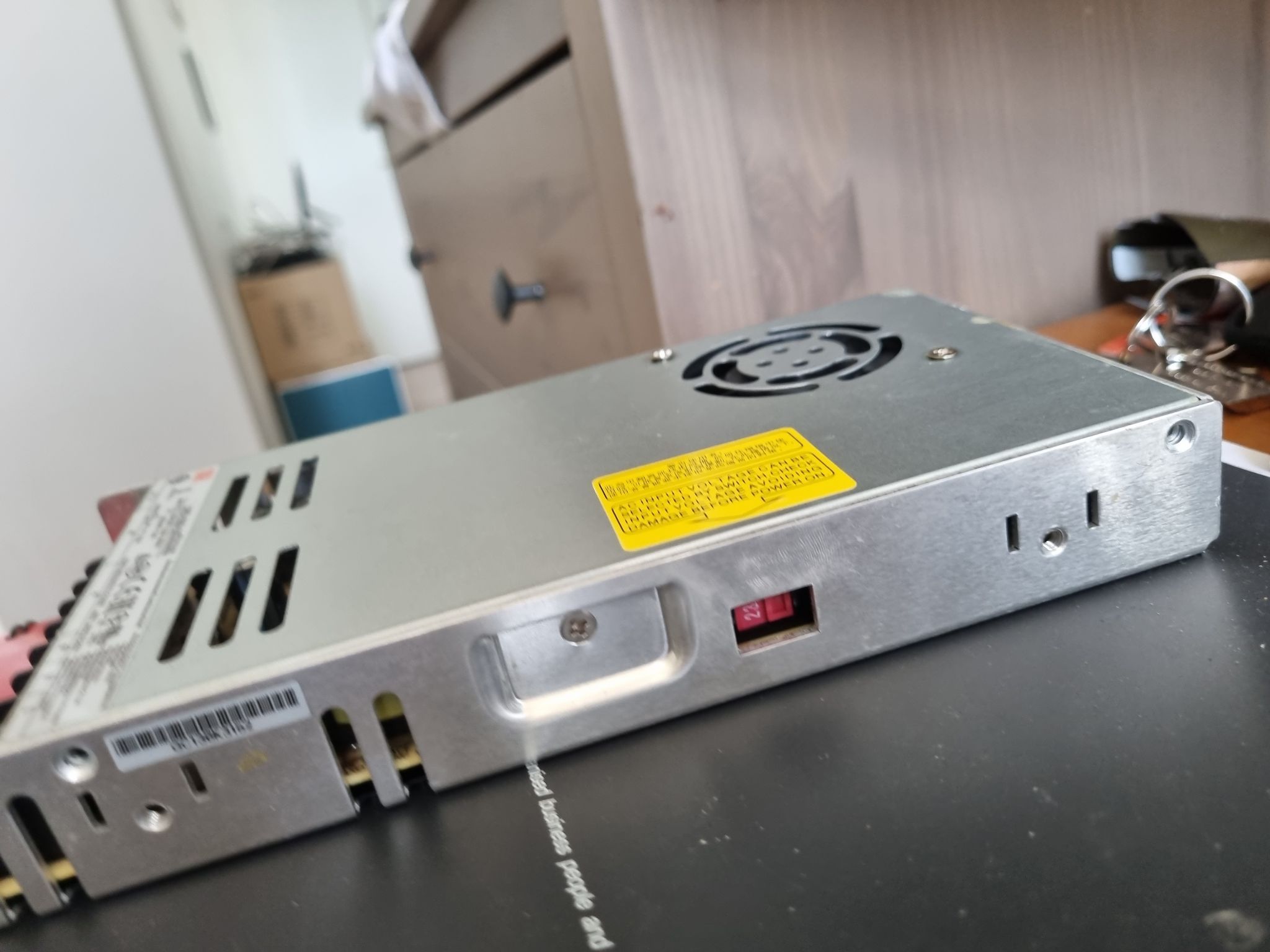

hyoti Posté(e) Novembre 3, 2021 Posté(e) Novembre 3, 2021 (modifié) il y a 12 minutes, Pandore a dit : Cela à été fait hier ! j'ai envoyé photo etc... Mais le mec de chez LDLC ne savais pas trop d'où ma question sur le forum ! Creality va être contacter je verrais bien ! Une alimentation peut se trouver sur internet je suppose ? OUI. par exemple : https://www.3djake.fr/creality-3d/alimentation voir ender 3 v2 https://www.amazon.fr/LRS-350-24-Bloc-dalimentation-ULTRA-encastrable-boîtier/dp/B07F45JCQP Regarde la référence sur la tienne si c'est bien la même. Modifié (le) Novembre 3, 2021 par hyoti 1

methylene67 Posté(e) Novembre 3, 2021 Posté(e) Novembre 3, 2021 (modifié) Quitte à racheter une alimentation autant prendre une Meanwell. EDIT : Les liens d' @hyoti sont des Meanwell ! Modifié (le) Novembre 3, 2021 par methylene67 1

RFN_31 Posté(e) Novembre 3, 2021 Posté(e) Novembre 3, 2021 Il y a 2 heures, Pandore a dit : Qu'elle boîte ? C'était juste pour te mettre dans le bleu ... de méthylène bien sûr. Et le produit entre les condos est de la colle. Tiens nous au courant des suites avec le SAV. 1

Pandore Posté(e) Novembre 20, 2021 Auteur Posté(e) Novembre 20, 2021 (modifié) Bonjour à tous et toutes, après avoir attendu quelque semaine ( sans réponse de Creality) j'ai finalement commander l'alim sur Amazon je l'ai reçu aujourd'hui, je viens de finir de la monter ! Le problème maintenant l'écran de l'imprimante s'affiche en bleue quelqu'un aurait-il une idée du problème ? Modifié (le) Novembre 20, 2021 par Pandore oublie
