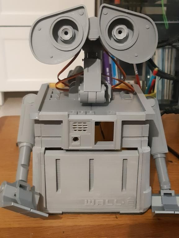

Suite à la réalisation de @Jeff78s le petit robot WALLE magnifique ouvrage très jolie.

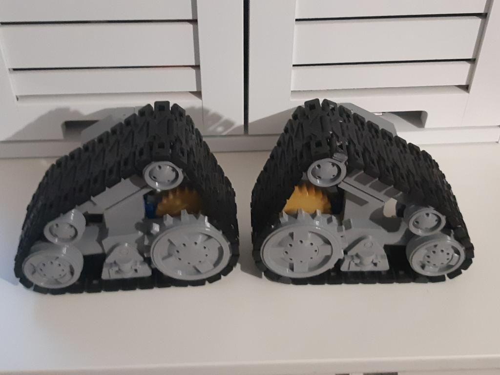

J'ai commencé l'impression des 310 pièces au total avec du PLA gris.

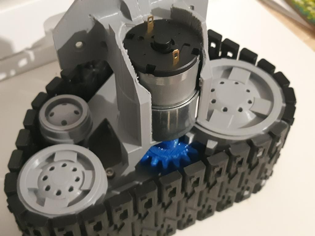

La réalisation les chenilles  demande beaucoup de soins car les pièces sont nombreuses .
J'ai modifié les patins pour obtenir un meilleur guidage avec 3  tenons.

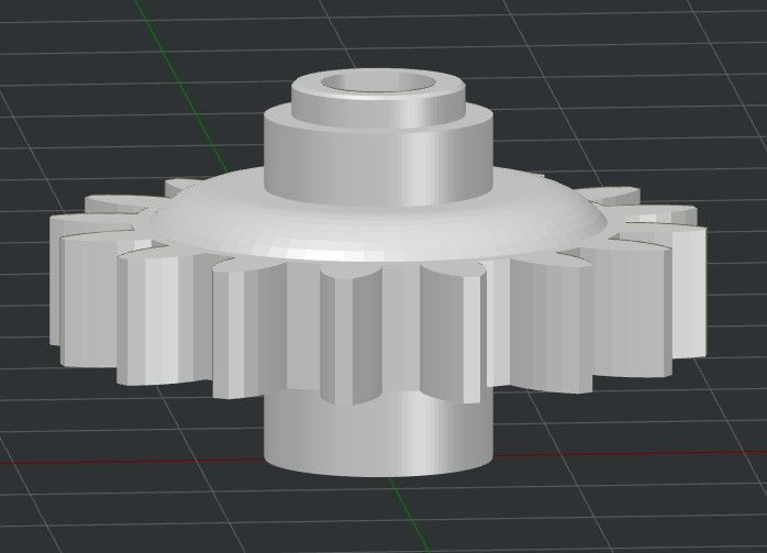

L'engrenage moteur  est modifié par un ablocage avec une vis et un tenon qui prend appui sur la
carrosserie. Cette modification donne un alignement parfait de la transmission avec une consolidation axiale pour éviter le fluage du moteur.
Pour conclure l'impression et l'orientation des pièces doit être choisie pour éviter les effets de décalages des lignes dans les profiles des pièces angulaires.

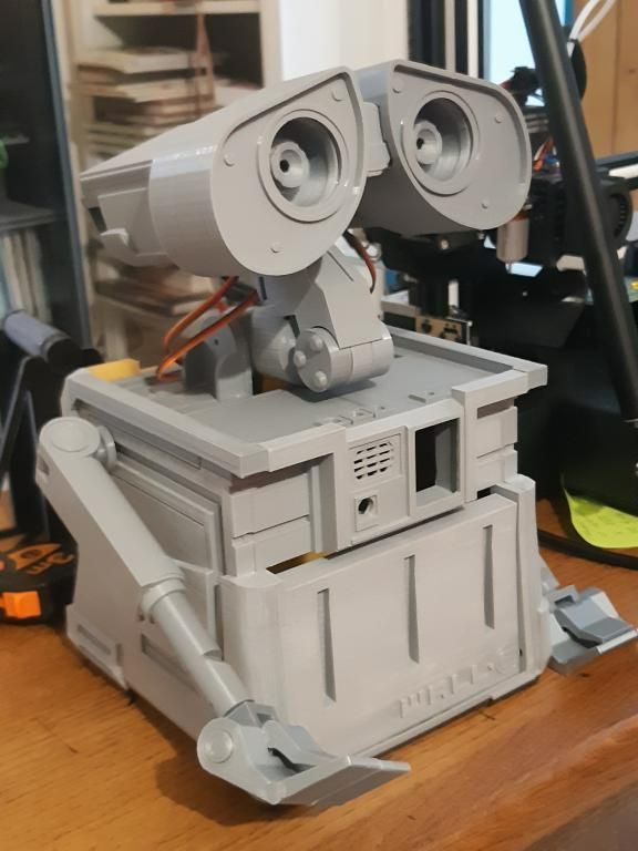

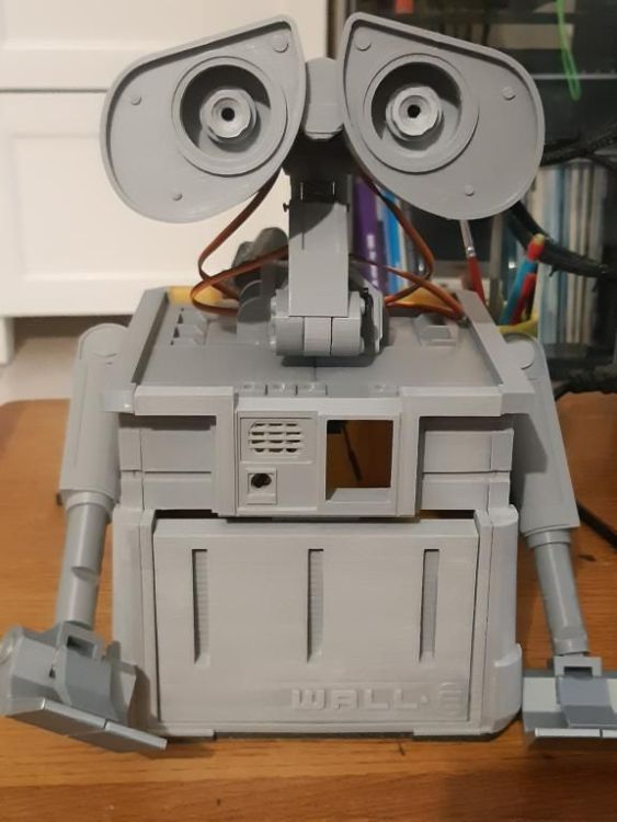

J'ai commencé le montage  des 7 servos moteur sans difficulté; les moteurs de transmission sont opérationnels. J'attends la fournitures de modules électroniques ARDUINO pour programmer les déplacements.
Il me reste le plus gros travail la peinture et apprêts des pièces et ponçages superficiels.
Le choix des couleurs et la réalisations des effets de vieillissement demande beaucoup de connaissances hélas je ne sais pas faire mais je vais apprendre avec l'aérographe !
La fourniture des moteurs 107 Rpm.
Ci-joint le fichier STL pour l'engrenage moteur modifié ainsi que le patin des chenilles pour observation.
engrenage moteur.STL
patin2.STL

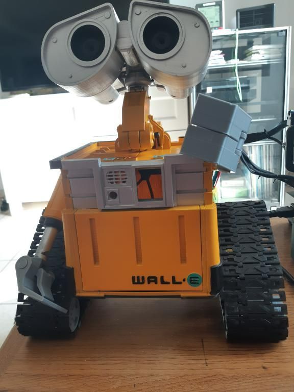

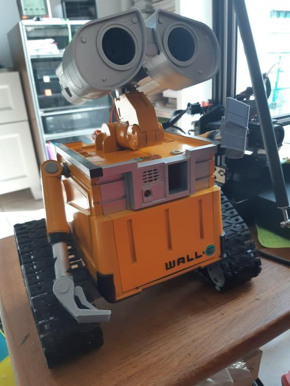

Bonjour, WALLE vient de sortir de l'atelier peinture. 😄
j'ai utilisé de la peinture en aérosol Jaune bouton d'or avec du noir. Pas facile pour un débutant peintre !
il me reste à peaufiner l'aspect vieille avec des rayures et taches de rouilles.
Je pense utiliser une brosse à dent pour projeter quelques taches de rouilles par ci et par là.
le montage des chenilles et réalisé sans soucis. J'ai améliorer le maintien des bras par la réalisation d'une bague élastique en TPU pour avoir un maintien de la main de WALLE. çà fonctionne très bien 😀

J'ai reçu aujourd'hui les modules électroniques Carte Arduino R3, Motor Shield, servo contrôleur et le régulateur 12v-5v.
J'ai câblé tous les servos et la connectique indispensable pour les fonctions de Arduino.
J'ai téléversé les programmes et le calibrage de servos est OK pas de soucis pour l'orientation des bras.
Tous les mouvements sont fonctionnels au clavier je peux commander les moteurs et les mouvements de la tête, le cou, les yeux, les bras.
Il faut que je limite la course des bras vers le bas pour éviter de toucher la chenille c'est un détail mécanique !
Demain j'essai de rajouter la mesure de la batterie par un afficheur afin de visualiser la charge de la batterie.
Ensuite je vais passer à l'étape supérieure le contrôle par la wifi avec une page Web.

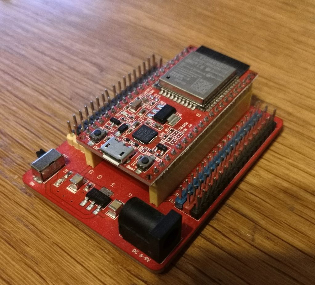

la raison est simple @icarele module moteur se connecte soit un arduino ou un esp8266 la connectique est identique. La place est  pour les mêmestrès réduite j'ai déjà des câbles dans tous les sens. C'est la raison pour laquelle il est plus facile d'intégration la connectique Arduino ESP8266 est identique.
je vais essayer d'intégrer le code dans l'ESP8266 est en WIFI aussi; par contre je suis pas assez calé pour gérer le contrôle dans une page WEB.
Autrement le plus simple est la commande vocale mais c'est une autre aventure.
Modifié (le) par vap38
@vap38, Ok ce qui est sympa pour le câblage c'est le shield E/S , ça existe aussi pour ESP8266
ok @methylene67 si tu sais comment faire j'achète ! déjà Arduino çà fonctionne mais c'est lourd il faut un Rapsberry Pi c'est pour cela que je suis parti sur un ESP8266 WIFI mais il faut tout reprendre le code à la base....

Pour tout ce qui concerne programmation esp 8266/ esp32, il a y ça :
https://randomnerdtutorials.com/build-web-servers-esp32-esp8266-ebook/
et
https://randomnerdtutorials.com/projects-esp8266/
Par contre ESP8266 ou ESP32 fonctionne en 3.3 V pour tout ce qui est E/S, donc cela peux être problématique dans certain cas, sauf à passer par des adaptateurs de niveaux logiques.
Modifié (le) par hcl28
il y a 58 minutes, hcl28 a dit :
pas de soucis pour cela
les opto coupleur , c'est ce qui se fait de mieux

Ok super ! essaie de récupérer mon Fichier STL pour le pignon moteur c'est important pour consolider la structure du moteur avec le châssis.
Le 08/11/2021 at 09:28, vap38 a dit :
Courage pour la suite voici le lien des servo moteur servo moteur
Régulation des moteurs L298 régulation moteur
Pilotage des servos commande des servos
Regarde le STL du pignon d'entrainement du moteur c'est une option intéressante !
