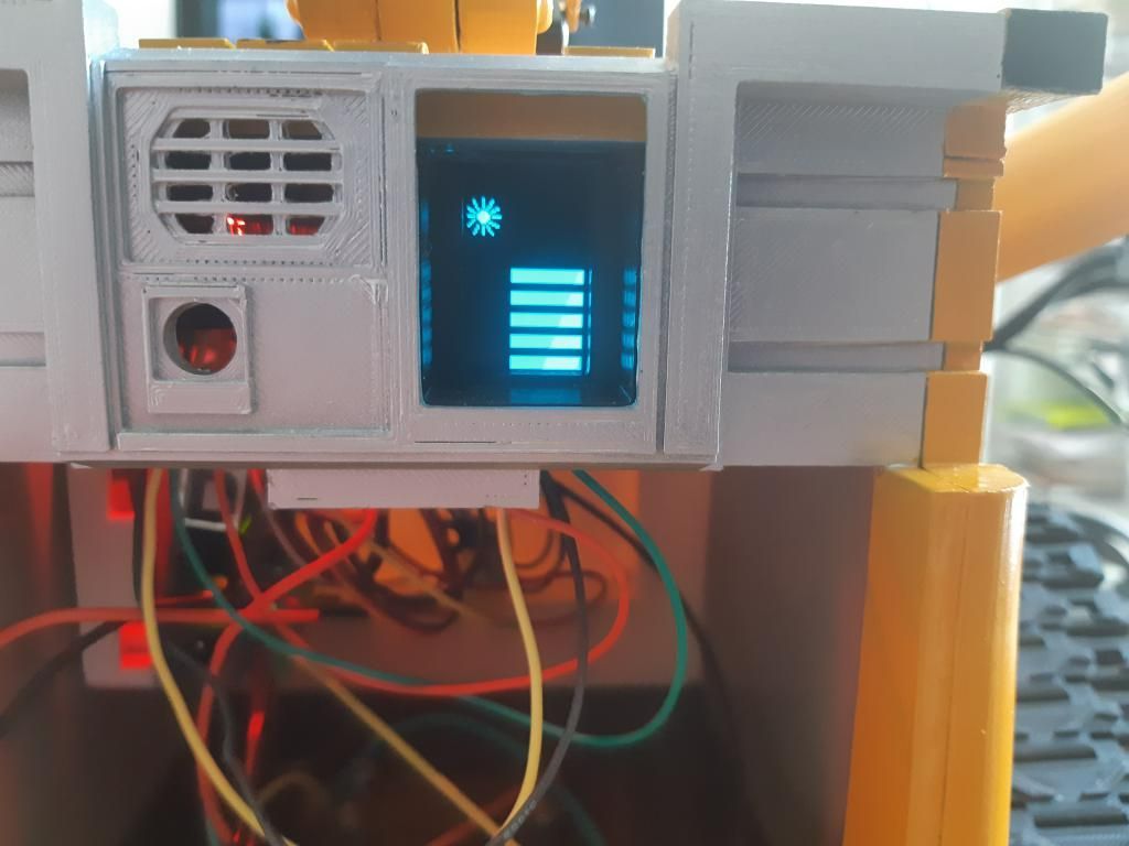

vap38 Posté(e) Novembre 29, 2021 Auteur Posté(e) Novembre 29, 2021 hello @Jeff78s je progresse j'ai rajouté la détection du niveau de la batterie l'écran 1.3 pouce est en commande; j'ai un retour de la mesure de la tension affichée en façade çà peut servir ! Je cherche un Rapsberry PI d'occasion pour tester les déplacement sur le web avec une télécommande. Je suis sur le choix de placer soit une commande vocale peut être plus simple à mettre en œuvre ou avec un Bluetooth à voir !!! L'étude est de déterminer l'accès des commandes vers ARDUINO çà se complique un peu... Ci-joint le dossier complet qui traite du montage technique a+ le robot Walle.pdf 2

vap38 Posté(e) Décembre 2, 2021 Auteur Posté(e) Décembre 2, 2021 Bonjour, @Jeff78s voici la réalisation optique pour la mesure de la tension de l'accumulateur (c'est un simple afficheur qui est relié à l'Arduino.) En effet les accumulateur Lipo demande de surveiller la tension mini pour éviter le blocage de la charge ... Ci-joint le fichier STL pour accueillir le module de commutation à 12 voies connecté à l'ARDUINO. Et le boitier pour l'Arduino. a+ 12 channel.STL case_base.stl 1

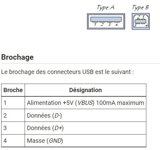

vap38 Posté(e) Décembre 4, 2021 Auteur Posté(e) Décembre 4, 2021 @fran6p j'ai commandé des prises USB2 male pour l'utilisation de mes deux TLD3 connectées sur Octoprint. le but c'est de supprimer l'alimentation du 5 Volts afin d'obtenir un fonctionnement indépendant de chaque imprimante. L'avantage c'est d'éviter de connecter et de déconnecter chaque imprimante à priori çà doit fonctionner si j'alimente sur secteur chaque imprimante à tour de rôle.
fran6p Posté(e) Décembre 4, 2021 Posté(e) Décembre 4, 2021 (modifié) Mes imprimantes utilisent un «adaptateur» entre la prise femelle du RPi et la prise mâle du câble USB pour ne pas alimenter la carte de l'imprimante en 5V (on peut également faire plus simple mais il faut avoir des doigts de fée et une bonne vue en utilisant un petit morceau de scotch électrique sur la patte 5V): le Power «blocker» (Blough-R) on en trouve sur le site de Pimoroni. Si sur Octoprint, tu as paramétré la connexion avec une détection automatique du port série, ça devrait fonctionner mais ne pas tenter d'allumer les deux imprimantes en même temps sinon le RPi risque d' être perdu (on pourrait forcer l'attribution du port série avec des règles UDEV ce qui permettrait de connecter l'USB sur n'importe quelle prise du RPi mais tes deux imprimantes étant identiques il faudrait analyser finement les paramètres retournés par un lsusb (avec beaucoup l'option -v) pour indiquer dans la règle UDEV quelles informations utiliser ) Modifié (le) Décembre 4, 2021 par fran6p
Savate Posté(e) Décembre 4, 2021 Posté(e) Décembre 4, 2021 J'ai fait une version un poil plus 'bourrin' : j'ai coupé le câble et sectionné le fil rouge (uniquement le rouge (5v), il faut laisser les 3 autres : masse commune et datas). Bon j'en ai aussi profité pour raccourcir le câble pour qu'il soit à la bonne longueur (ce qui était le but premier de la manœuvre ) Et ce n'est pas beaucoup plus long que d'essayer de coller un bout de scotch qui ne tiens jamais 1
fran6p Posté(e) Décembre 4, 2021 Posté(e) Décembre 4, 2021 C'est effectivement plus bourrin mais ça fonctionne également (juste penser à étiqueter le câble) : c'est la méthode «la-rache» (méthode que j'utilise de temps en temps) .
Savate Posté(e) Décembre 4, 2021 Posté(e) Décembre 4, 2021 il y a 53 minutes, fran6p a dit : juste penser à étiqueter le câble ils ont un beau pansement en gaine thermo, il sont bien reconnaissables et en plus il sont attachés à leur imprimantes respectives.
vap38 Posté(e) Décembre 4, 2021 Auteur Posté(e) Décembre 4, 2021 (modifié) @Savate @fran6p voilà j'ai commandé des prises USB2 5 paires males et femelles pour moins de 5€ super non ! Connecteur USB Type A mâle femelle à 4 broches, 10 pièces, avec couvercle en plastique noir, Kits de bricolage | AliExpress à la réception des prises je vais raccourcir les câbles pour optimiser leur dimensions. ; bon avec de bonnes lunettes c'est assez facile à souder... ci-joint le schéma de la prise USB 2 a+ Modifié (le) Décembre 4, 2021 par vap38
fran6p Posté(e) Décembre 4, 2021 Posté(e) Décembre 4, 2021 Se faire son propre câble sans connecter / souder le +5V est également une très bonne idée, en plus on le fait à la longueur souhaitée Il est également possible de monter son propre Power Blough-R si on n'est pas trop pressé en utilisant le fichier «gerber» du lien Hackaday et en passant par un des nombreux prestataires de PCB (mais il ne faut pas être pressé, les derniers PCB que j'ai commandés chez PCBway ont mis deux mois et demi à venir). J'avais également essayé des modèles «thingiverse» à imprimer pour émuler le morceau de scotch, franchement, je ne recommande pas (ne surtout pas imprimer avec du filament chargé de métal ou conducteur )
