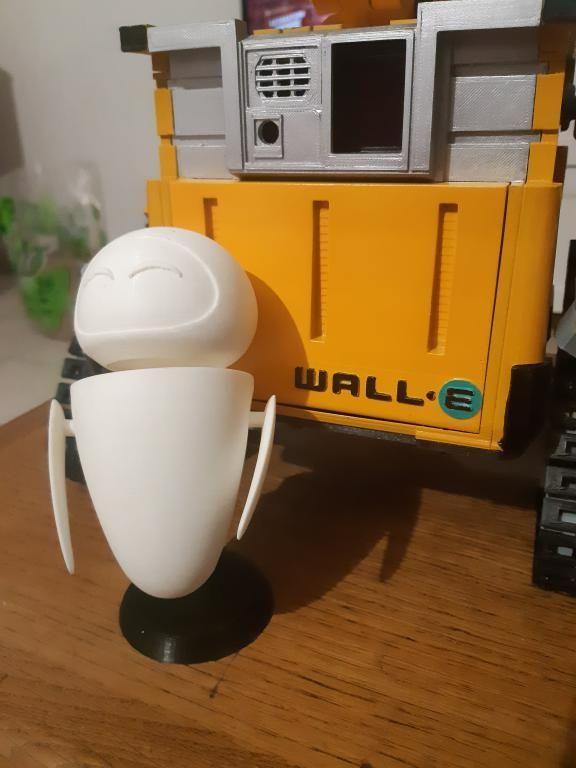

vap38 Posté(e) Décembre 20, 2021 Auteur Partager Posté(e) Décembre 20, 2021 @Jeff78s salut voilà comme prévu Walle n'est plus seul il est en compagnie de EVE. Il reste à peindre en blanc et les yeux en bleu. a+ 1 Lien vers le commentaire Partager sur d’autres sites More sharing options...
icare Posté(e) Décembre 20, 2021 Partager Posté(e) Décembre 20, 2021 @vap38 Super pour Walle Lien vers le commentaire Partager sur d’autres sites More sharing options...
Jeff78s Posté(e) Décembre 20, 2021 Partager Posté(e) Décembre 20, 2021 Hé hé, sympa la petite Eve ! Lien vers le commentaire Partager sur d’autres sites More sharing options...
