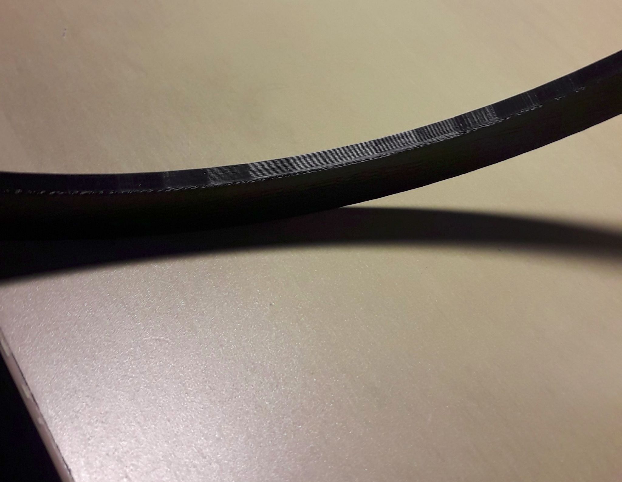

Altinak Posté(e) Avril 25, 2022 Auteur Partager Posté(e) Avril 25, 2022 (modifié) Hello je reviens par ici ça fait un petit moment que la X2 tourne et me donne satisfaction. Changement de peu de pièces pour le moment. Là je pense que le pb ne vient pas de l'imprimante mais de fusion je réalise une couronne de 200 x 230 mm d'épaisseur 3 mm je ne trouve pas comment avoir un cylindre bien lisse et non pas avec des facettes. Dans fusion 360 impossible de trouver cette option pouvoir avoir une résolution un peu meilleure avec plus de facettes Au secours et sinon je continue de fouiner ;) Modifié (le) Avril 25, 2022 par Altinak Lien vers le commentaire Partager sur d’autres sites More sharing options...
MrMagounet Posté(e) Avril 25, 2022 Partager Posté(e) Avril 25, 2022 il y a une heure, Altinak a dit : Hello je reviens par ici ça fait un petit moment que la X2 tourne et me donne satisfaction. Changement de peu de pièces pour le moment. Là je pense que le pb ne vient pas de l'imprimante mais de fusion je réalise une couronne de 200 x 230 mm d'épaisseur 3 mm je ne trouve pas comment avoir un cylindre bien lisse et non pas avec des facettes. Dans fusion 360 impossible de trouver cette option pouvoir avoir une résolution un peu meilleure avec plus de facettes Au secours et sinon je continue de fouiner tu as un photo pour nous faire voir ce que cela te fait ? Lien vers le commentaire Partager sur d’autres sites More sharing options...

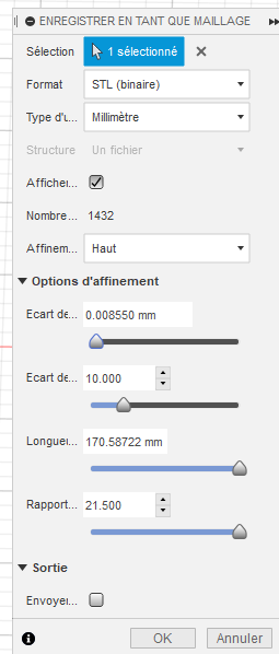

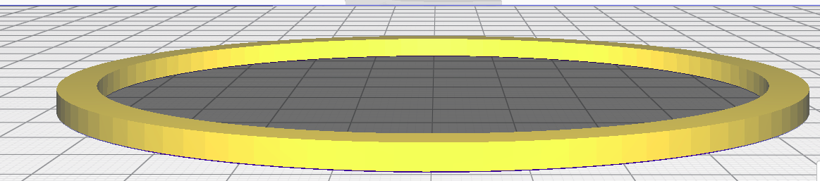

MrMagounet Posté(e) Avril 25, 2022 Partager Posté(e) Avril 25, 2022 (modifié) Il y a 4 heures, Altinak a dit : yes !!! ok quand tu ouvre ton fichier STL sur ton trancheur (Cura par exemple) ton objet est bien cylindrique ou cela a aussi une forme avec un effet de facette. Quels trancheur tu utilise Cura ? si c'est le cas as tu testé de télécharger le plugin Arc Welder et activer cette option lors du tranchage? Modifié (le) Avril 25, 2022 par MrMagounet Lien vers le commentaire Partager sur d’autres sites More sharing options...
Altinak Posté(e) Avril 26, 2022 Auteur Partager Posté(e) Avril 26, 2022 (modifié) Sur Cura le STL s'ouvre avec les facettes je confirme je vais télécharger le plugin comme tu le conseilles Modifié (le) Avril 26, 2022 par Altinak Lien vers le commentaire Partager sur d’autres sites More sharing options...
MrMagounet Posté(e) Avril 26, 2022 Partager Posté(e) Avril 26, 2022 Il y a 3 heures, Altinak a dit : Sur Cura le STL s'ouvre avec les facettes je confirme je vais télécharger le plugin comme tu le conseilles ok donc le soucis provient bien de ton modèle fait sous fusion360 j'ai fait un test sous Fusion360 juste la. donc il faut que tu joue sur les paramètres d'affinage de ton export : Affinement Haut te donnera de meilleur rendu, après tu peux ajuster ton réglage dans les options d'affinements. Si cela ne suffit pas faudrait voir en passant par mesh mixer mais a mon avis tu sera pas mal la 1 Lien vers le commentaire Partager sur d’autres sites More sharing options...

methylene67 Posté(e) Avril 27, 2022 Partager Posté(e) Avril 27, 2022 Salut, Ce n'est pas un problème d'impression mais un problème de "résolution" du logiciel de CAO. Cela arrive en général sur tout ce qui est courbe, cercle ... En effet, un cercle ou une courbe étant un ensemble de droites, tu as donc avec une "mauvaise résolution", des droite apparentes. En augmentant la résolution, les droites deviendront plus petites (et plus nombreuses) jusqu'à ne plus être visibles au tranchage et à l'impression (c'est une option à trouver dans le logiciel de CAO, en général en augmentant le maillage comme te l'a précisé Le Magounet). Lien vers le commentaire Partager sur d’autres sites More sharing options...
