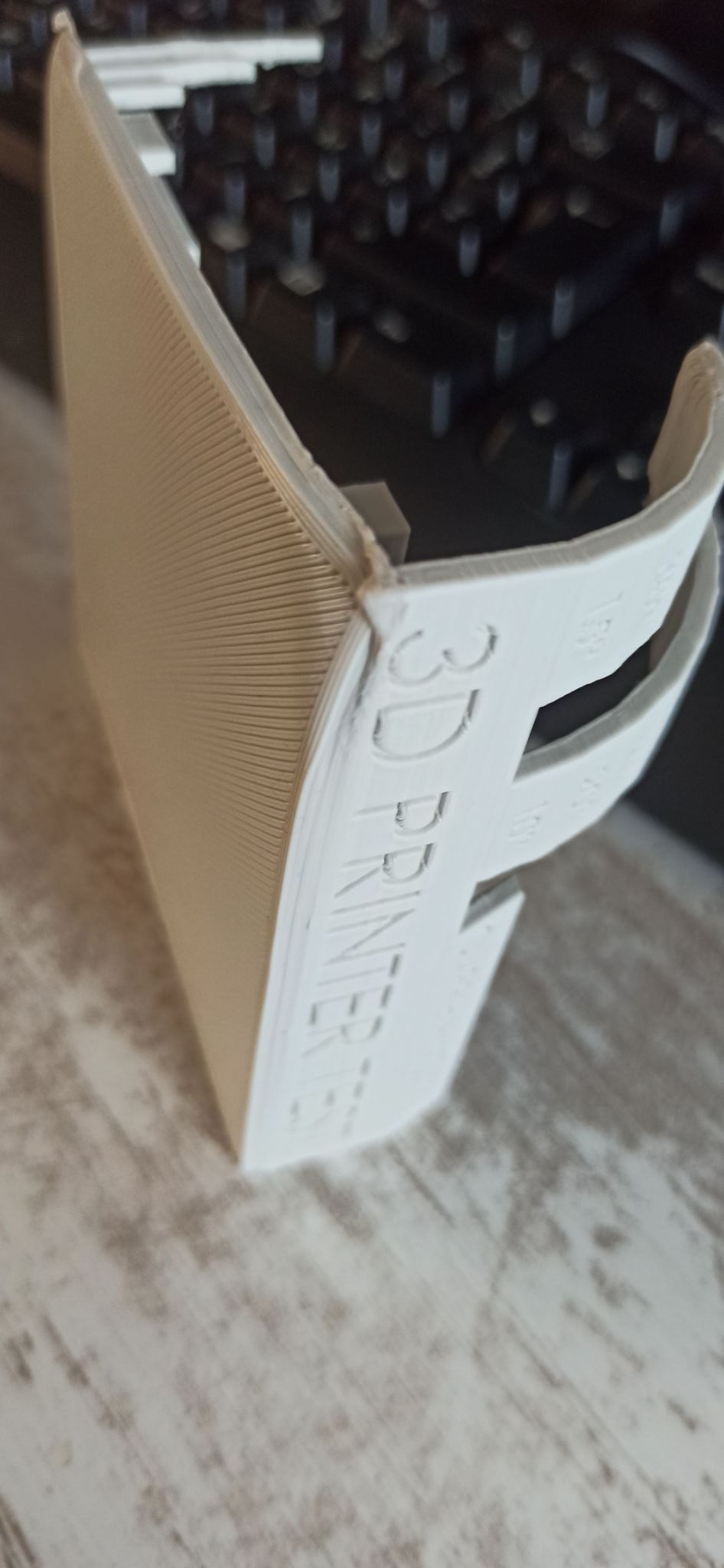

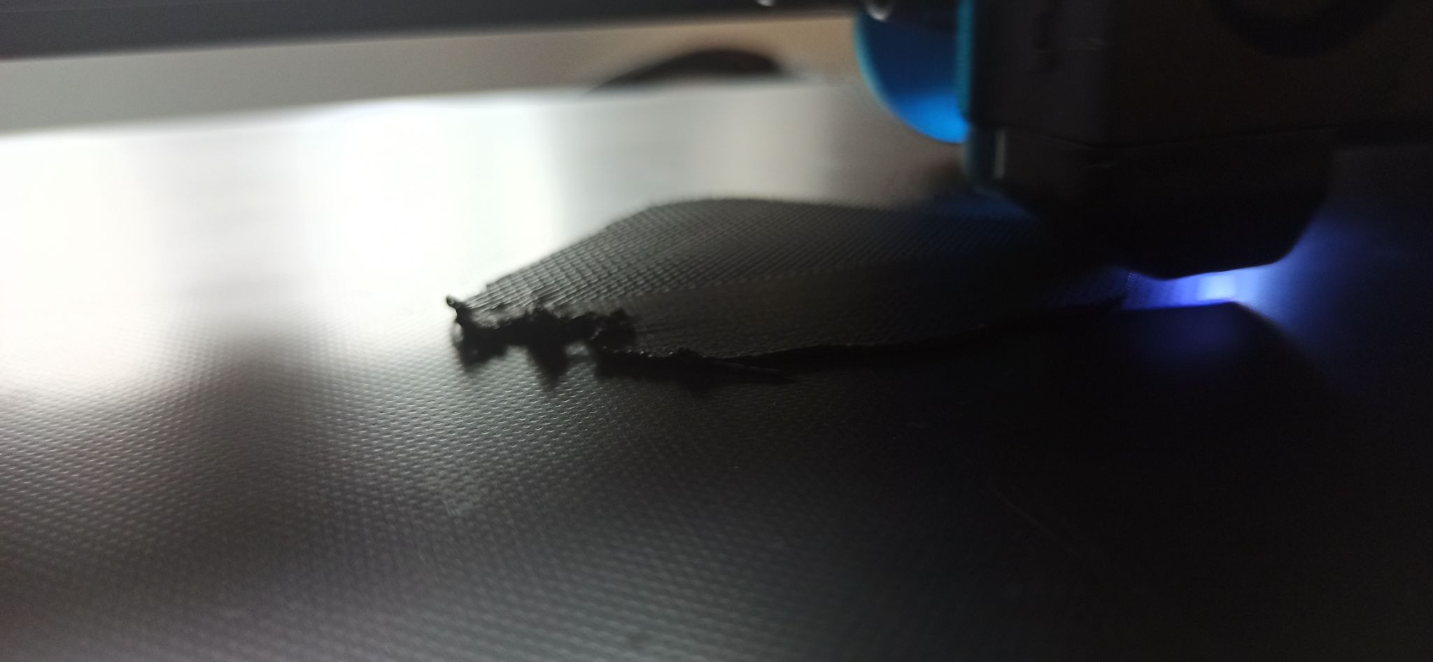

ppx32 Posté(e) Novembre 13, 2021 Partager Posté(e) Novembre 13, 2021 Bonjour tout le monde, Nouveau possesseur d'une Siderwinder X1, elle fonctionne bien mais j'ai le coin avant droit des impressions 3D qui a tendance à se décoller .. (warping?) Si c'est lié au calibrage je pense lavoir fait de nombreuses fois. Avez vous une idée de ce que ça peut venir svp ? Merci par avance Lien vers le commentaire Partager sur d’autres sites More sharing options...
Savate Posté(e) Novembre 13, 2021 Partager Posté(e) Novembre 13, 2021 Il y a 5 heures, ppx32 a dit : Avez vous une idée de ce que ça peut venir svp ? ça peut venir : * Du calibrage * De la propreté du plateau (ne pas toucher avec les doigts, dégraisser à l'alcool isopropylique (IPA) à 99.9% ou ettoyage à l'eau et au liquide vaisselle + bon rinçage) * Des courants d'air * De la température du plateau un photo serait un plus pour approfondir le problème. Lien vers le commentaire Partager sur d’autres sites More sharing options...
ppx32 Posté(e) Novembre 13, 2021 Auteur Partager Posté(e) Novembre 13, 2021 Bonjour, Merci de me répondre rapidement. J'ai apporté de nombreuses fois le calibrage avec les 5 positions à tourner les roues.. ca va mieux mais cela persiste... Si vous connaissez la solution. Lien vers le commentaire Partager sur d’autres sites More sharing options...
Savate Posté(e) Novembre 13, 2021 Partager Posté(e) Novembre 13, 2021 il y a 2 minutes, ppx32 a dit : Si vous connaissez la solution Ta première couche ne semble pas assez écrasée. Essaye de régler ton plateau avec une feuille plus fine (genre ticket de CB) 1 Lien vers le commentaire Partager sur d’autres sites More sharing options...
ppx32 Posté(e) Novembre 13, 2021 Auteur Partager Posté(e) Novembre 13, 2021 ok merci beaucoup je testé ça ! Lien vers le commentaire Partager sur d’autres sites More sharing options...

Stochastique Posté(e) Novembre 18, 2021 Partager Posté(e) Novembre 18, 2021 (modifié) Le 13/11/2021 at 01:37, ppx32 a dit : Bonjour tout le monde, Nouveau possesseur d'une Siderwinder X1, elle fonctionne bien mais j'ai le coin avant droit des impressions 3D qui a tendance à se décoller .. (warping?) Si c'est lié au calibrage je pense lavoir fait de nombreuses fois. Avez vous une idée de ce que ça peut venir svp ? Merci par avance Les plateaux des Sidewinder n'ont pas une chauffe homogène. Ca chauffe fort au milieu et très peu sur les angles. Donc si tu mets 40°C, tu auras peut être 30°C dans les angles. Ca peut venir de là. Il suffit de toucher la plaque au milieu et sur les angles pour le constater facilement. Donc il faut parfois mettre un adhérent en plus si tu imprimes sur ces angles, même si la premire couche est ok. J'ai aussi le soucis avec ma X2. C'est assez pénible d'ailleurs. Modifié (le) Novembre 18, 2021 par Stochastique Lien vers le commentaire Partager sur d’autres sites More sharing options...
