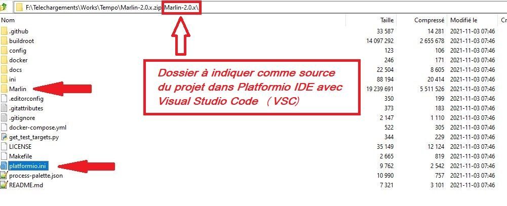

Maker des bois PostĂ©(e) Novembre 17, 2021 Auteur Partager PostĂ©(e) Novembre 17, 2021 (modifiĂ©) Le 15/11/2021 at 14:33, fran6p a dit : par contre la compilation me laisse le temps d'aller boire plusieurs cafĂ©s Sur mon portable il dĂ©marre et reste bloquĂ© sur chargement... LOL Mon problĂšme avec plateformio ne vient pas de mon pc ni de mon installation de visual code https://github.com/MarlinFirmware/Marlin/blob/bugfix-2.0.x/platformio.ini C'est moi qui ne comprend rien et qui ne le telecharge pas au bon endroit ou il y a vraiment un problĂ©me car plateformio fait que 277 lignes? Que ce soit avec marlin 2.0.x ou avec le bugfix, les deux ne font que 277 lignes ModifiĂ© (le) Novembre 17, 2021 par Maker des bois Lien vers le commentaire Partager sur dâautres sites More sharing options...
fran6p PostĂ©(e) Novembre 18, 2021 Partager PostĂ©(e) Novembre 18, 2021 Il y a 21 heures, Maker des bois a dit : Que ce soit avec marlin 2.0.x ou avec le bugfix, les deux ne font que 277 lignes C'est normal, mes fichiers «platformio.ini» ne sont pas plus gros Ce fichier se trouve dans l'archive rĂ©cupĂ©rĂ©e sur le site de Marlin. Une fois le .zip dĂ©compressĂ©, on obtient un dossier nommĂ© Marlin-2.0.x, ce mĂȘme dossier contient le fichier platformio.ini et un dossier Marlin. Dans VSC, via Platformio IDE (la tĂȘte de fourmi), il faut ouvrir un nouveau projet avec comme dossier «racine» le dossier «Marlin-2.0.x», lors de la compilation Marlin trouvera alors ses «petits». 1 Lien vers le commentaire Partager sur dâautres sites More sharing options...
