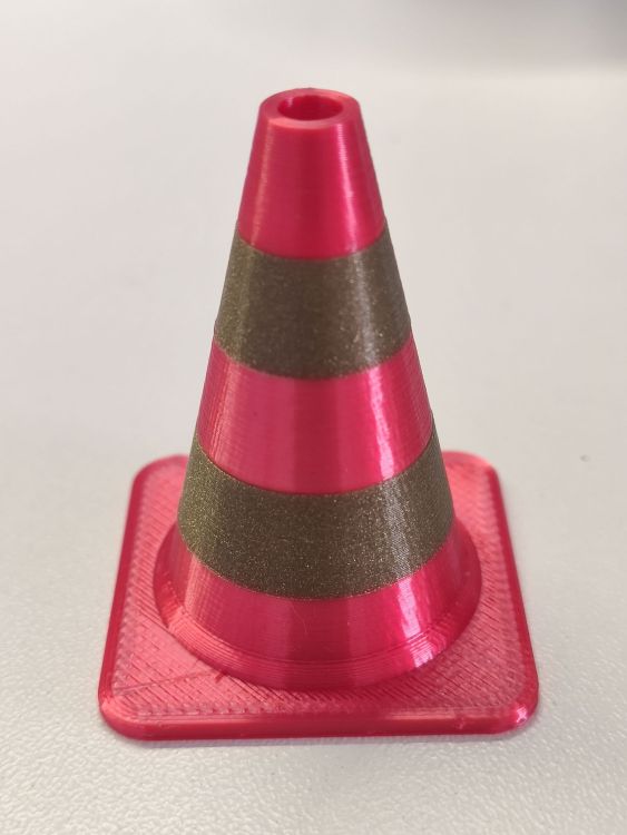

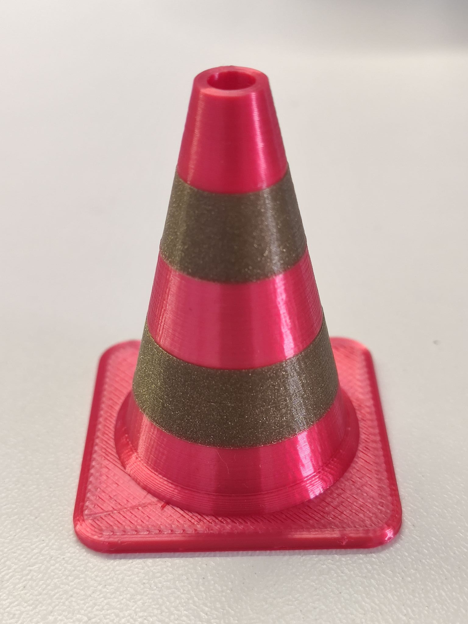

nobi1kenobi Posté(e) Novembre 22, 2021 Auteur Partager Posté(e) Novembre 22, 2021 bien, je reviens par rapport à mes soucis de double extrusion, donc j'ai fais le print du gcode de calibrage fournis par @Zep57 et tout c'est bien déroulé après avoir suivi les conseils de @vap38 . Malgré toute cette aide je n'y arrive toujours pas, j'ai essayé avec différents sclicer (prusaslicer, ideamaker et simplify3d) mais rien n'y fait, les prints commencent correctement pour la plupart et pour X raisons la tête n°2 ne se positionne pas et extrude du filament dans sa zone d'attente puis la tête n°1 se repositionne et me fait un pâté alors que sur l'écran c'est toujours la n°2 qui est active, (pour info la tête n°2 peut avoir fait plusieurs couches avant de bloqué). J'ai récupéré sur un ancien post un fichier lezard2.gcode mis à disposition par @vap38 et j'ai fais à plusieurs reprises un print mais la aussi j'ai des plantages à différents endroits. je me pose la question de savoir si je n'aurais pas un problème de carte mère ou bien tout simplement les différents profils avec les gcodes dont je dispose ne sont pas bon. Si un membre du forum pouvais me mettre à dispo un fichier qui fonctionne chez lui cela pourrais m'aider à faire un nouveau test et éventuellement cibler un peu plus mon problème. en attendant une réponse, merci d'avance. Lien vers le commentaire Partager sur d’autres sites More sharing options...
vap38 Posté(e) Novembre 22, 2021 Partager Posté(e) Novembre 22, 2021 (modifié) Pour bien comprendre le sujet il faut une vidéo si tu peux çà va nous aider .. Tu as fait un M502 suivi d'un M500 ? pour régler les problèmes de déplacements ??? Si après cette manipulation çà ne marche pas il faut changer la carte mère il se peut qu'une piste du CPU soit dans les Choux Voici un fichier en dual couleur E1 et E2 qui permet d'identifier si les axes X2 et Y2 sont bien calés E1 imprime 50% de la pièce et E2 les autres 50% c'est à dire à dire que nous avons deux couleurs empilées. dual_test.gcode Modifié (le) Novembre 22, 2021 par vap38 Lien vers le commentaire Partager sur d’autres sites More sharing options...
nobi1kenobi Posté(e) Novembre 23, 2021 Auteur Partager Posté(e) Novembre 23, 2021 tout d'abord merci @vap38 de prendre de ton temps pour m'aider. Alors petit retour sur mon problème, donc j'avais bien suivi la manip avec PronteFace et j'ai téléchargé le fichier dual_test fournit par @vap38. j'ai lancé le print et à partir de la deuxième couche on entend un petit cliquetis continu de l'extrudeur et rien ne sort puis à la troisième couche ça repart. J'ai donc laissé tourner puis le deuxième extrudeur entre en action et tout se passe bien jusqu'à la dernière couche. Je joins un lien de la vidéo ou il y a le début, le changement d'extrudeur et la fin. La qualité n'est pas super mais je ne suis pas vraiment équiper pour cela. https://mega.nz/file/mMEglZjR#SdLnoZDsKHlNKJhV62dZhss_4YzgawdHxleJ0mlg_24 Lien vers le commentaire Partager sur d’autres sites More sharing options...
vap38 Posté(e) Novembre 23, 2021 Partager Posté(e) Novembre 23, 2021 Ok @nobi1kenobi bien content que çà fonctionne c'est super !! j'ai regardé la vidéo tout va bien le petit cliquetis provient que la température de l'extrudeurs E2 qui n'était assez chaud selon le filament 195° c'est trop bas; juste dans ce cas il faut une température d'environ 204° pour ce filament. Voilà un dépannage qui finie bien un petit cœur en bas à droite et encore merci du retour Lien vers le commentaire Partager sur d’autres sites More sharing options...
nobi1kenobi Posté(e) Novembre 23, 2021 Auteur Partager Posté(e) Novembre 23, 2021 @vap38 tu n'as pas regarder la vidéo jusqu'à la fin car en fait à la dernière couche j'ai eu un soucis. la tête c'est bloquer en plein mouvement et a extruder du filament, résultat un pâté et l’impression planté juste à la fin. J'aurais du le notifié dans mon post précédent, en le relisant je me suis aperçu que ce n'était pas clair, désolé. Lien vers le commentaire Partager sur d’autres sites More sharing options...
