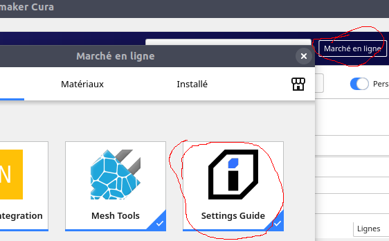

PPAC Posté(e) Novembre 17, 2021 Partager Posté(e) Novembre 17, 2021 Salutation ! Si je ne me trompe pas le "Creatity Slicer" se trouve etre une version de "Ultimaker Cura" donc tu devrais normalement pouvoir installer si pas déjà fait, le greffon "Settings guide" (multilingue avec une version fr) depuis le marché en ligne (il te faudra créer un compte Ultimaker) pour avoirs plus de détails sur les paramètres d'impression qui te donnera peut être des pistes. Et il y a aussi une section "Troubleshooting" ... Lien vers le commentaire Partager sur d’autres sites More sharing options...

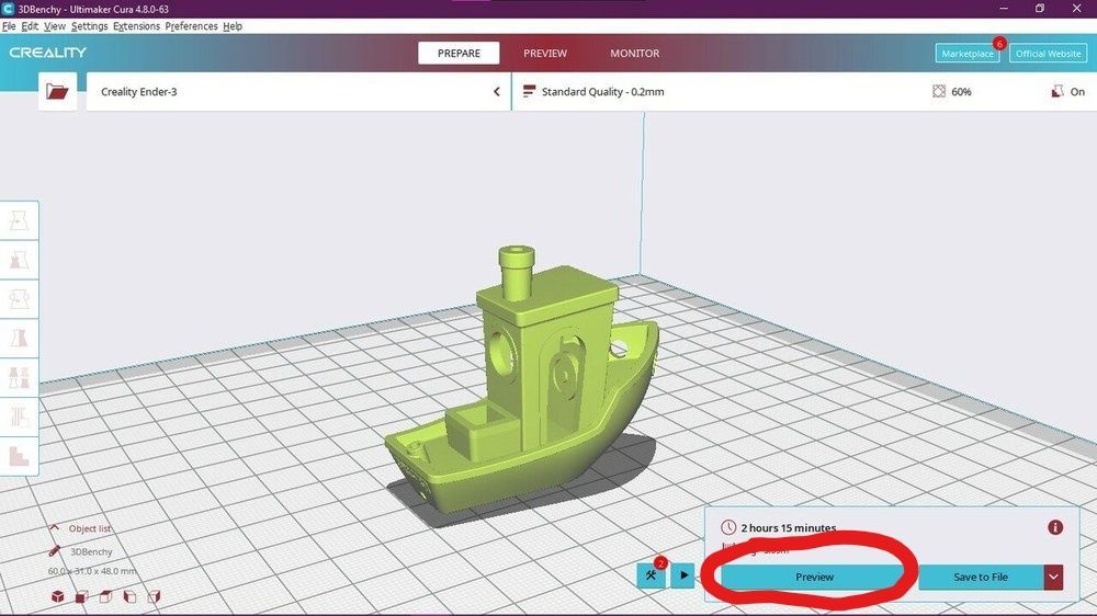

spritiman Posté(e) Novembre 17, 2021 Partager Posté(e) Novembre 17, 2021 Sinon déjà tu peu cliquer sur le bouton preview pour voir en direct tes modif: Lien vers le commentaire Partager sur d’autres sites More sharing options...
