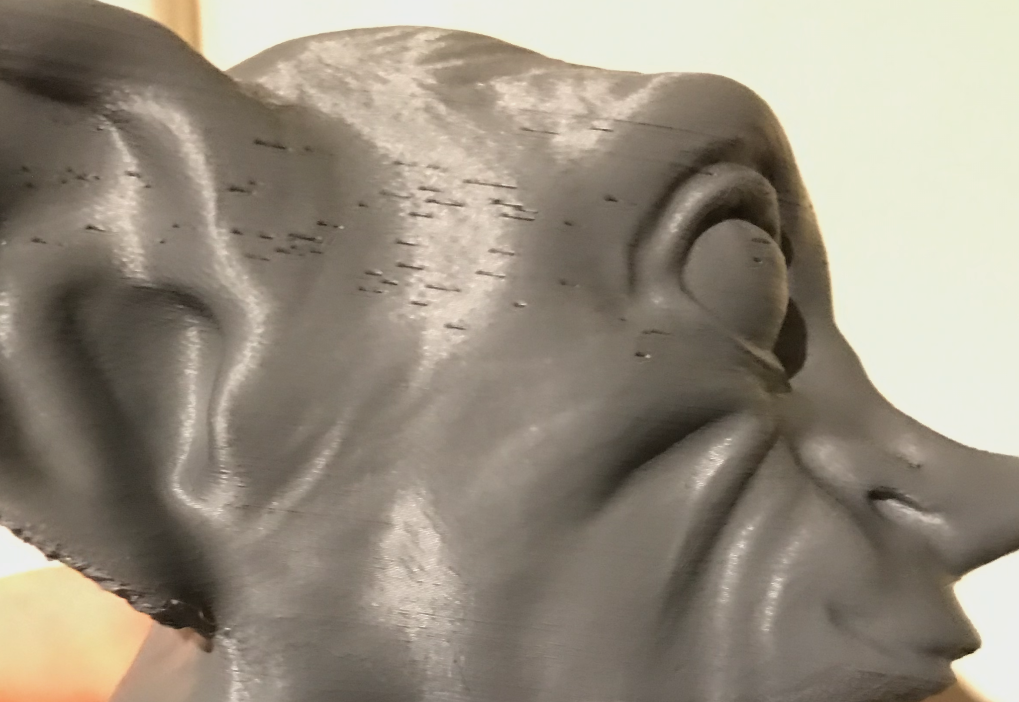

L imprimeur Posté(e) Novembre 18, 2021 Posté(e) Novembre 18, 2021 Bonjour, J'imprime depuis quelque temps avec mon Ender 5 améliorée avec un extrudeur e3d Hemera, j'ai remarqué que sur mes impressions, se trouvaient souvent, de petit trou, comme un manque de matière (cf. photo). Sauriez-vous comment les éviter ? Merci d'avance, L'Imprimeur IMG_1168 2.tiff.zipFetching info...
PPAC Posté(e) Novembre 18, 2021 Posté(e) Novembre 18, 2021 Salutation Niveau format de partage d'une image du .tiff dans un .zip c'est pas le plus pratique ... donc voici l'image en .png Un défaut d’extrusion ... mais alors la raison ... ? défaut de refroidissement du heatbreak ? ? une nœud sur la bobine ? A tu déjà lus cela :
Idealnight Posté(e) Novembre 18, 2021 Posté(e) Novembre 18, 2021 (modifié) Pour moi cela peut être lié à la couture et aux paramètres y correspondants avec la rétraction également en cause éventuellement Modifié (le) Novembre 18, 2021 par Idealnight
