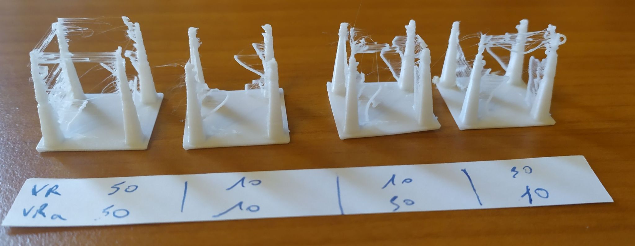

J'ai d'importants problèmes de stringing sur mon Ender 3 v2.
Je tiens à signaler que
- J'ai une buse laiton neuve 0.4
- J'ai changé mon tube Bowden pour un Capricorn XS 32cm neuf avec le kit magnet MK10 de hotends.fr (bien fichu d'ailleurs), mais cela n'a rien changé.
- J'ai ouvert mon filament il y a 1 semaine, donc je ne pense pas que cela vienne du filament...
- Le filament utilisé est de marque Sunlu PLA+. La plage de température indiquée est 210 à 230, mais quand je fait des tours de température, j'avais vu que la température idéale était plutôt vers les 200...
Je me suis résolu à faire quelques tests (https://www.thingiverse.com/thing:909901):
J'ai fais varier :

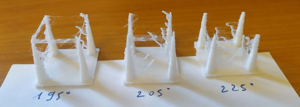

1°/ La température

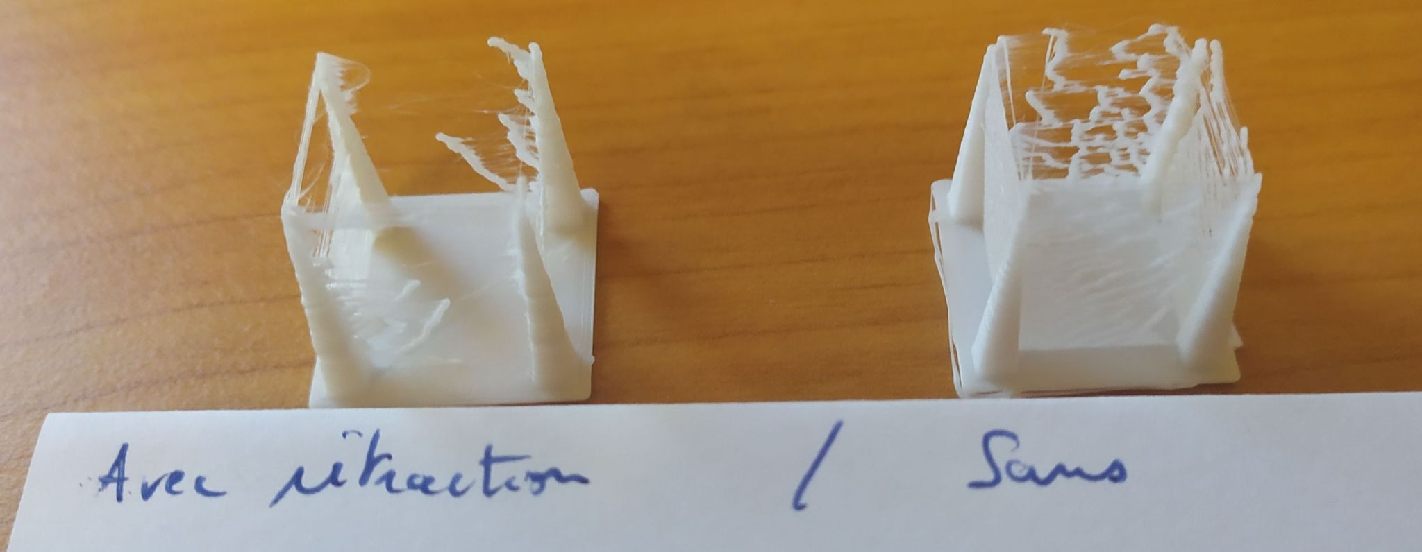

2°/ Avec et sans rétraction

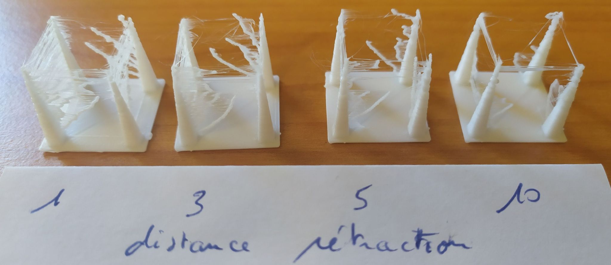

3°/ La distance de rétraction (en mm)

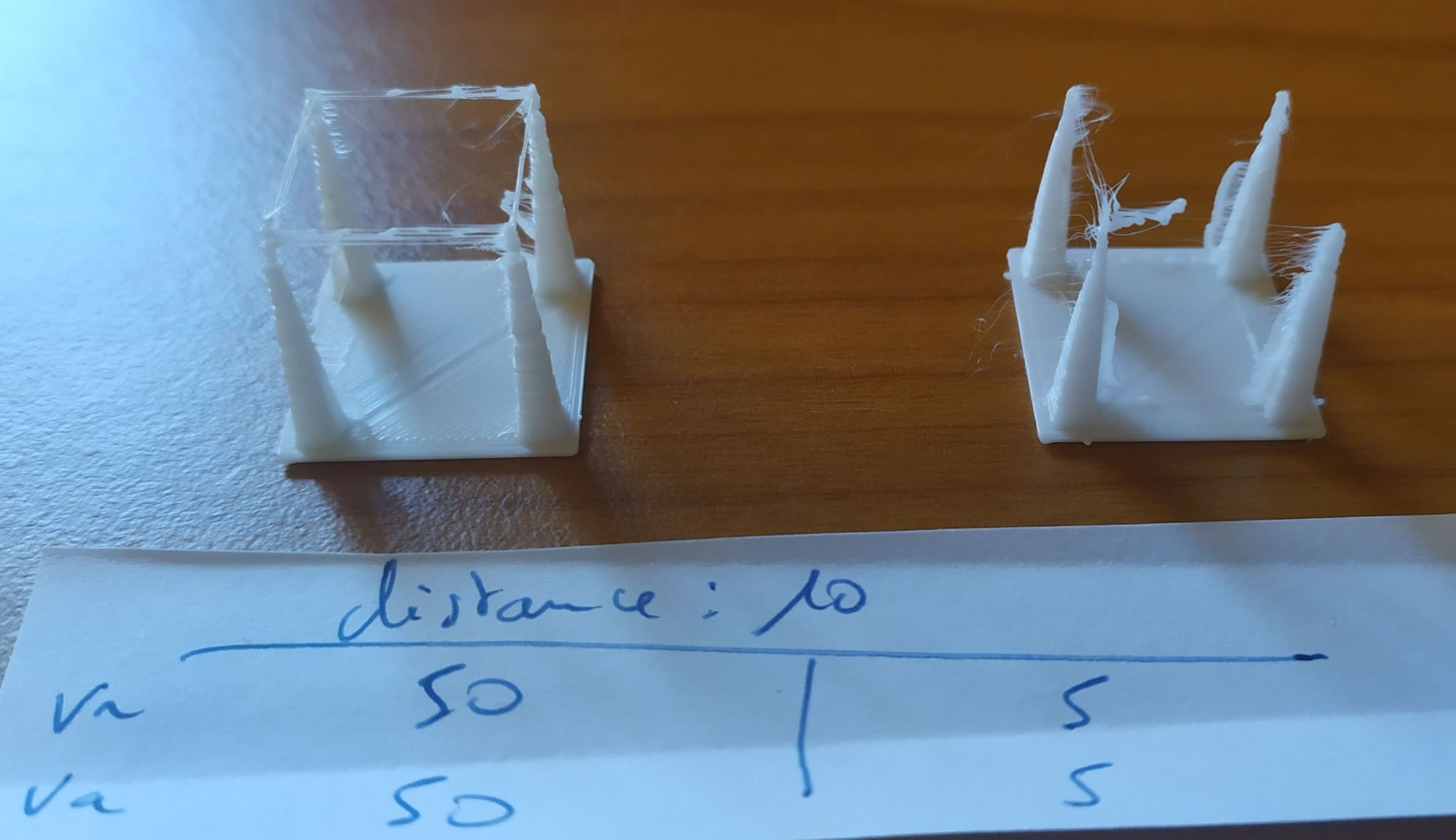

4°/ La vitesse de rétraction (en mm/s - Vr = Vitesse de rétraction & Vra = Vitesse de rétraction d'amorcage)
5°/ La vitesse de rétraction, avec une distance à 10mm
En résumé, j'ai toujours du stringing...
Quelqu'un a une idée ?
Merci d'avance pour vos réponses...
Jean-Pierre

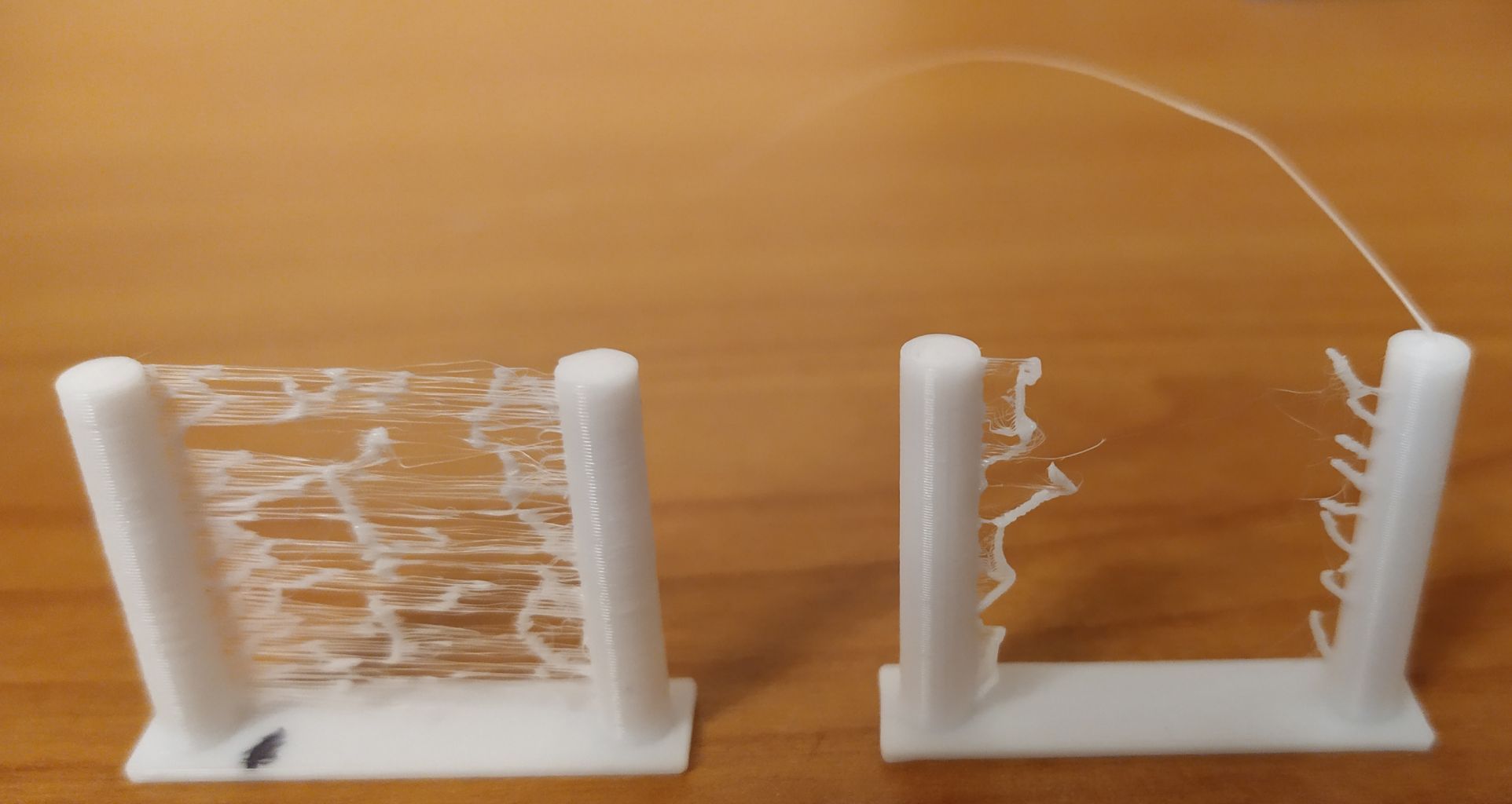

Pour information, suite à cette vidéo de Maker's Muse j'ai fais le même test.
2084386306_2021_11.21-StringingMakerMuse.thumb.jpg.b31b061a3ba341b0a4e9a5dada127062.jpg
A gauche avec mon profil Cura "standard" et à droite, j'ai pris le .gcode de @ChazMeister2 dont il parle dans la vidéo et pour lequel il imprime nickel.
Alors même si mon impression de droite est loin d'être nickel, on voit quand même que le paramétrage du slicer est quand même pour beaucoup.
Mais il n'empêche que j'ai quand même encore pas mal de stringing, alors que lui n'en a plus...

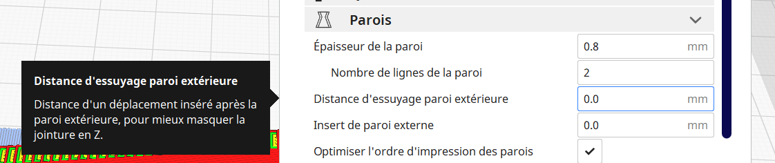

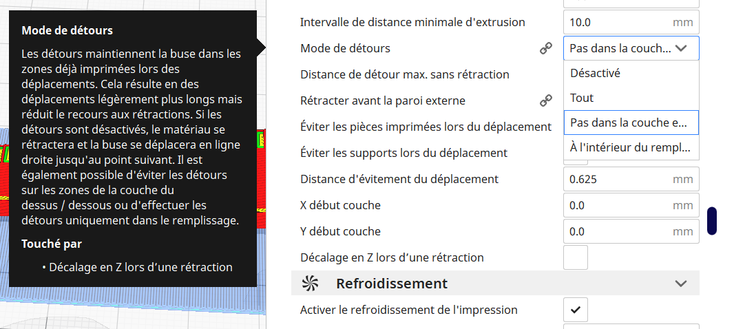

b/ Quelqu'un pourrait me partager son profil Cura pour son Ender 3 v2 (et qui n'a pas de problème de stringing sur ce stl : https://www.thingiverse.com/thing:2450004) ?
   En particulier les valeurs suivantes :
   - Mode de détours (Combing Mode) image.thumb.png.e3f4c387b1db61983243c3a2d01da118.png
   - Distance d'essuyage paroi extérieure (Outer Wall Wipe Distance)image.thumb.png.6ed05dadf880262284c90a66aa5bfb93.png
Merci pour votre aide...

Salut,
Personne ne te l'a à priori dit, mais tu as choisi un des filaments qui génère le plus de rétraction (pas que le filament Sunlu soit nécessairement de mauvaise qualité).
En faisant une recherche sur le forum avec problème de rétraction et PLA Sunlu, tu devrais tomber sur plusieurs sujet de ce type.
Je doute que tu puisses supprimer complètement les cheveux d'ange avec ce filament.

Je reconnais que le filament PLA blanc de chez Sunlu est particulièrement sujet au stringing.
J'ai du PLA+ noir, du Silk rose et bleu de la même marque qui sont moins sujet à ce phénomène.
Je retient quand même que  les réglages du slicer jouent quand même pour beaucoup...
