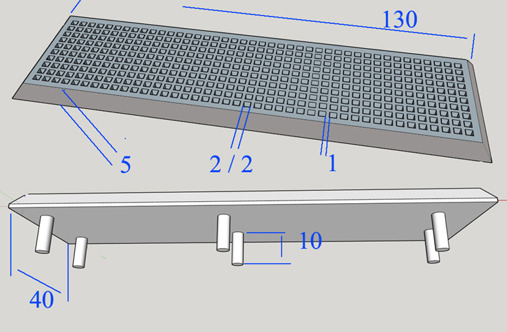

Comme hier, je n’aurai ma Prusa i3 que dans quelques semaines mais je prépare le travail avec Sketch up pro 2015.
J’aimerais réaliser ce qui est présenté dans la vue présente ((((( cotes en millimètres )))))
Les 6 ( ou 4 ) tétons seraient utilisés pour la fixation de cette grille sur une plaque de PVC plane,trouée et tétons reboulés thermiquement.
Question : est-ce possible ayant des creux d’un coté, et des téton de l’autre coté ?
Pensez vous que se soit possible de réaliser tel le dessin joint
Si oui ou si non, comment devrais-je procéder ?
D’avance merci JMF

C'est une grille ? Les trous ne semblent pas déboucher du coté "tétons"...
Dans les 2 cas, tu dois pouvoir imprimer cette pièce à l'envers (tétons vers le haut).

oui en effet les trous ne devraient pas déboucher pour avoir un miaximum de rigidité
je n'ai pas d'expérience sur l'impression 3D ( imprimante dans quelques semaines )
j'ai du maj à omprendre le fait que la matière devra être dans le vide morsque la buse devra faire le fond de mes trous.
bien que la présenation du fond des trous n'a pas d'importance.
vous pouvez m'en dire plus ?

Pour ma par je décomposerais la chose ,je reprendrais ma 3d .
Au niveau des tétons je fais des lamages (hauteur à définir suivant diam des tétons) afin de pouvoir insérer les tétons par la suite.
J'imprime tel que le gaufrier vers le haut ,j'imprime des tétons , puis collage des tétons dans les lamages.
Attention je te parle de pièce en ABS ou la soudure a froid est permis(collage).
Mais tu peux aussi mettre simplement 3 pieds de centrages (stub ou goupille) sur ta plaque PVC et assuré le maintien de ta grille par le dessous par des vis à bois disposé de façon homogène.
