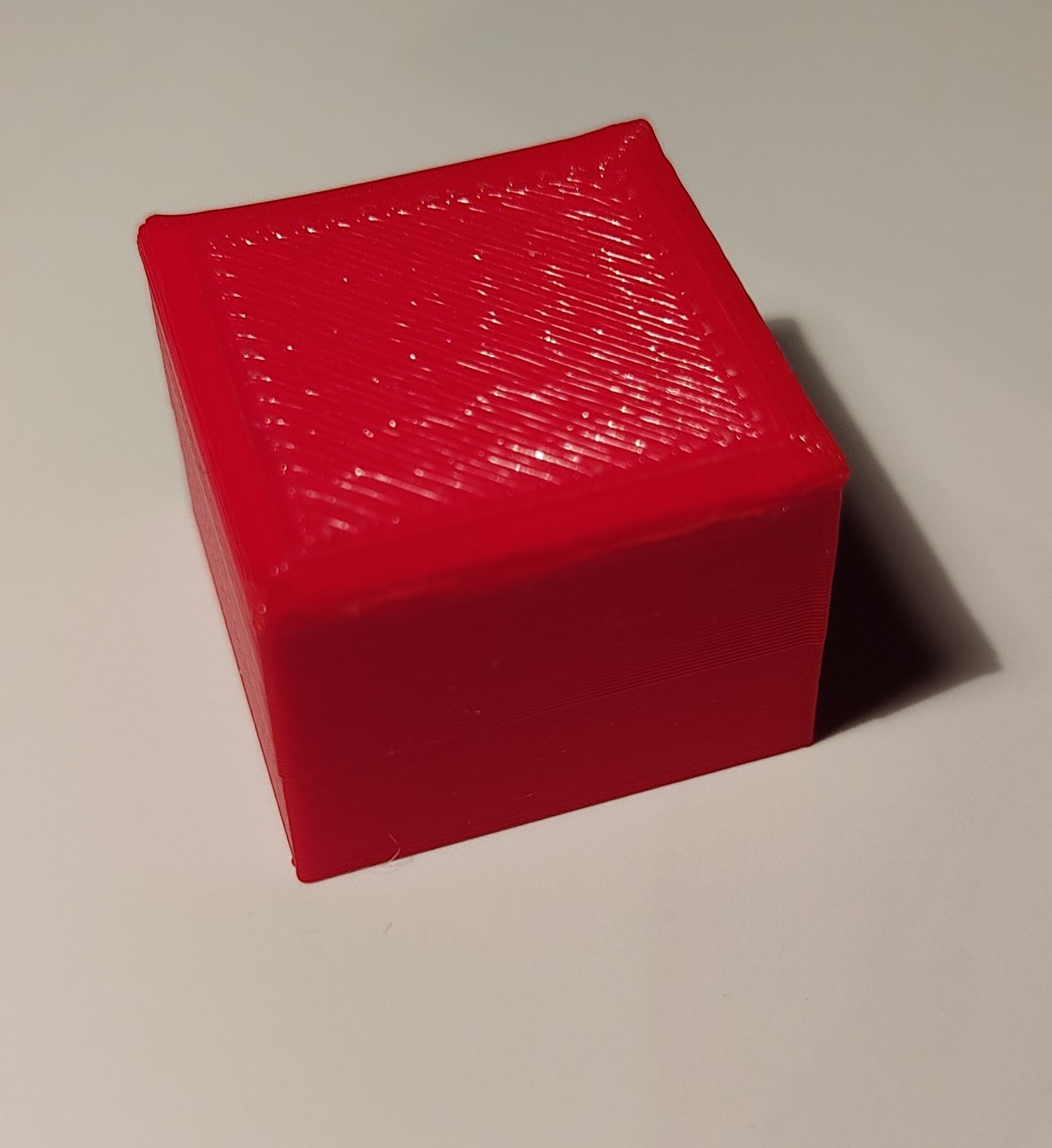

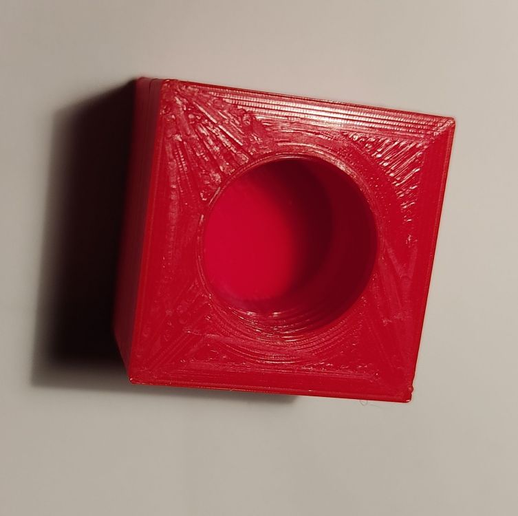

c'est juste un cube avec un trou filete en BSP G 1/4. J'imprime le cube avec le filetage vertical.
tu peux nous montrer la pièce imprimée ?
Vu l'épaisseur des parois, ça ne devrait pas avoir de fuite.

et la fuite à lieu ou ?
à mi hauteur là ou on a l'impression que la couche est délaminée ?

La première la couche que l'on voit je suppose que c'est la première.
Et tes premières couches m'ont l'air un peu baveuse néanmoins cela ne devrait pas créer de fuite mais on ne sait jamais.
Et effectivement on a l'impression qu'il y'a une délamination sur la 2eme photo.
Pour ta largeur de ligne cela ne se calcule pas en fonction de ta hauteur de couche on dirait que c'est ainsi que tu as choisi. Je repasserai moi aussi en 0.4.
J'aime activer relier les lignes de remplissage j'ai remarqué de meilleurs résultats en solidité.
tu peux également cocher imprimer une paroi supplémentaire.
Quelques options a tester afin de voir si cela colmate la fuite 😉
Edit ++: décoches rétracter avant la paroi externe cela crée souvent plus de problèmes qu'autre chose

oui c'est bien la premiere.
J'ai refais le niveau du plateau, je refais des tests ce weekend
