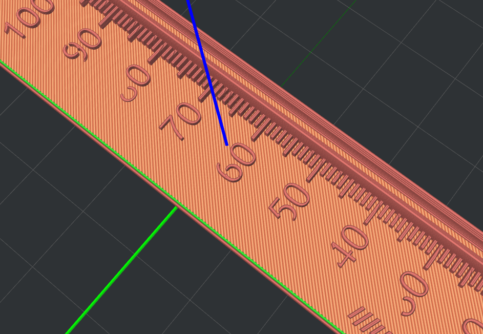

Après tranchage, il manque des petites parties de mon modèle. Sur l'image ci-dessous, on devrait lire les nombres 30 à 100, mais il manque des bouts du 3 de 30, du 4 de 40, etc jusqu'à 80. Une petite idée de ce qui peut causer ceci? Je précise qu'aucun défaut n'a été détecté sur le modèle par le trancheur (IdeaMaker) et que les chiffres semblent corrects sur le modèle d'origine.
Merci d'avance.

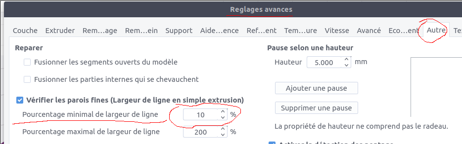

C'es trop fin pour la largeur standard de 0,4, il faut essayer d'élargir les parties fines.
Ah, dommage. Je n'ai que le .stl. Je vais voir si l'auteur de la pièce peut arranger cela...
Salutation !
Sinon éventuellement forcer l'impression des "parois fines" en réduisant le "Pourcentage minimal de largeur de lignes" dans l'onglet "Autre" ... mais le rendue a l'impression risque d’être décevant.
Modifié (le) par PPAC
L'option "Vérifier les parois fines" n'était pas activée. En l'activant et en laissant le pourcentage minimal de largeur de ligne à 25%, cela fonctionne. Merci @PPAC! Reste à voir comment cela s'imprimera.
