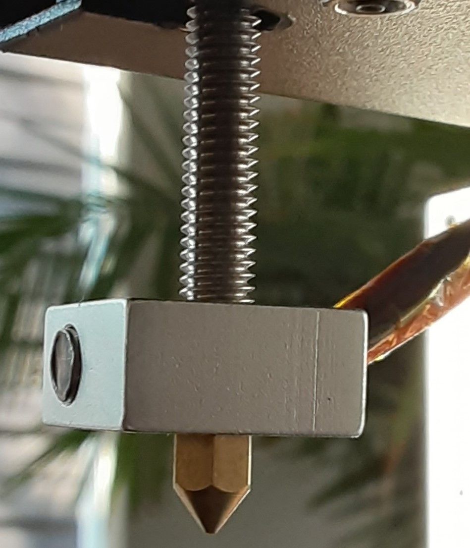

edouard Posté(e) Novembre 24, 2021 Partager Posté(e) Novembre 24, 2021 (modifié) Bonjour Je ne connais pas grand chose à ce sujet et je me questionne sur le refroidissement du tube avec le filage (sur la photo) est ce que cela est indispensable d'avoir un heatbreak ou un ventilateur. Je pose cette question car j'ai vu beaucoup de monde utiliser ça, et l'imprimante fournissait seulement le matériel à l'image. Cela serait apprécié de me faire part de votre avis merci. Cela peut sembler un peu con comme question mais je ne le sais pas entrainement direct, il a bien le tube ptfe et les 2 ventilateurs Modifié (le) Novembre 24, 2021 par edouard Lien vers le commentaire Partager sur d’autres sites More sharing options...

Invité Posté(e) Novembre 24, 2021 Partager Posté(e) Novembre 24, 2021 il y a 10 minutes, edouard a dit : Anet A8 alors il manque le contre écrou de fixation au berceau qui porte l'extrudeur la distance berceau<>bloc de chauffe est trop importante le refroidissement de ce tube, qui est le "heatbreak", est réalisé par le ventilateur qui est en bout de l'extrudeur Lien vers le commentaire Partager sur d’autres sites More sharing options...

Invité Posté(e) Novembre 24, 2021 Partager Posté(e) Novembre 24, 2021 il y a 3 minutes, Ironblue a dit : j'ai pas vu de radiateur, ça doit pas être très efficace de juste coller un ventilos sur l'extrudeur.... il y en a un avec le ventilateur de refroidissement du heatbreack et sa position , permet aussi de ventiler l'extrudeur sur cette machine ultra simple, aucun besoin d'ajouter quoique ce soit sauf dans le cas ou comme sur la photo, il manque une piece de fixation Lien vers le commentaire Partager sur d’autres sites More sharing options...
edouard Posté(e) Novembre 24, 2021 Auteur Partager Posté(e) Novembre 24, 2021 Ok merci l'écrou je sais je l'avais démonté et dernière question le plastique qui sort entre le bloc de chauffage et la vis c'est parce que cela n'est pas asser visé ou non Lien vers le commentaire Partager sur d’autres sites More sharing options...
Invité Posté(e) Novembre 24, 2021 Partager Posté(e) Novembre 24, 2021 (modifié) il y a 2 minutes, edouard a dit : Ok merci l'écrou je sais je l'avais démonté et dernière question le plastique qui sort entre le bloc de chauffage et la vis c'est parce que cela n'est pas asser visé ou non oui la distance entre le corp de chauffe et le berceau, chez moi, c'est 1cm environs a peine de quoi passer la clef de serrage de l'écrou le haut du coupe feu (heatbreack) doit etre a 1 ou 2 mm maxi de la roue crantée de l'extrudeur petite astuce, pour bien aligner l'extrudeur avec le coupe feu, prend un clou de 1,5mm de diamètre, sur 70 à 90mm de long, coupe feu et buse vide, met le à la place du filament en lui faisant le passage en appuyant sur la vis de réglage du ressort de l'extrudeur, ne pas forcer, clou en place, serre l'ensemble du bloc extrudeur ventilateur coupe feu un alignement parfait favorise le changement du filament , surtout le flexible Modifié (le) Novembre 24, 2021 par Patrick76 Lien vers le commentaire Partager sur d’autres sites More sharing options...
