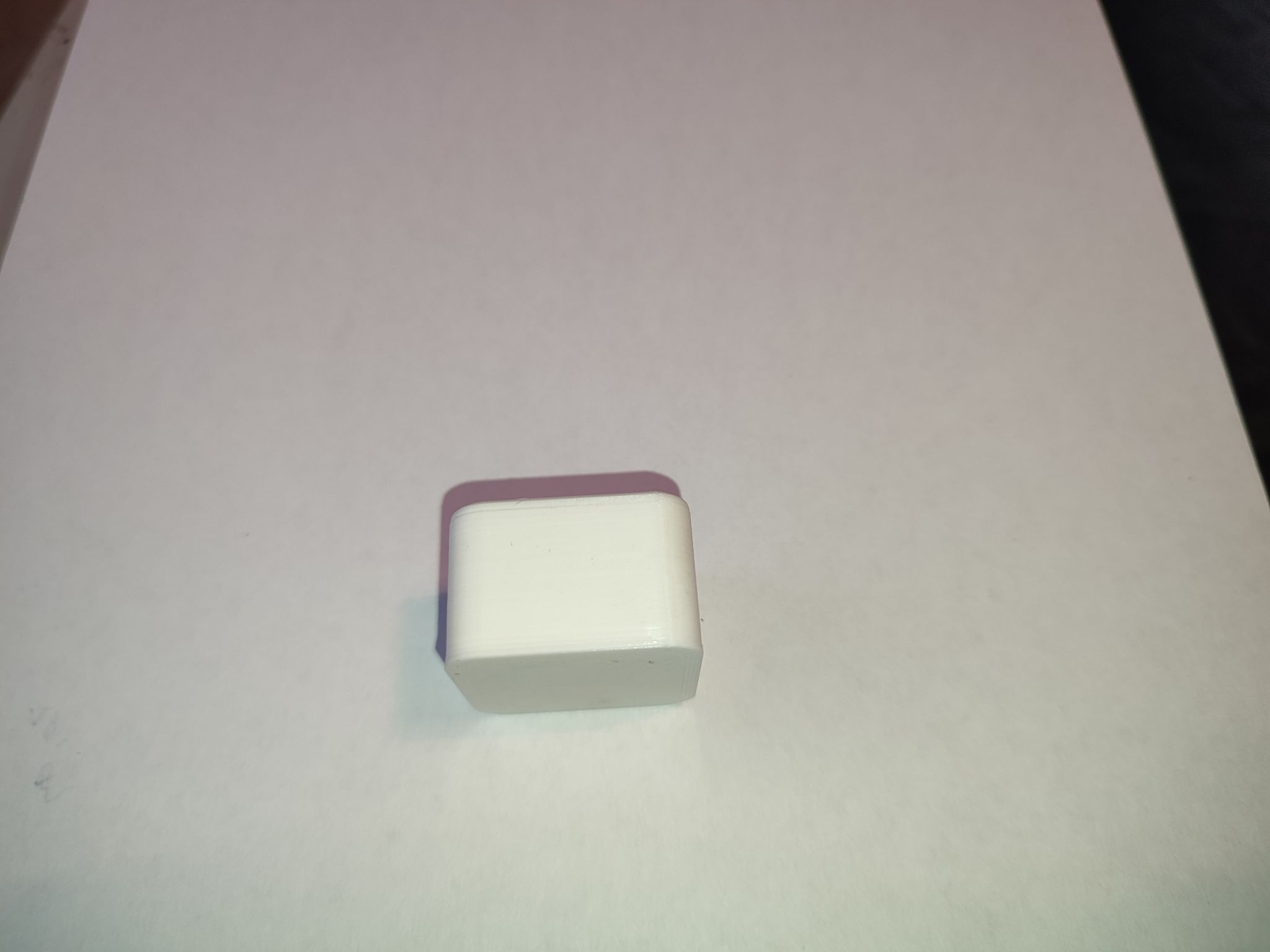

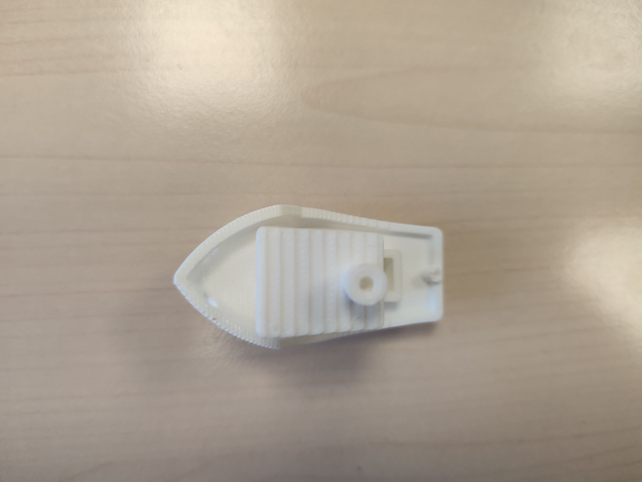

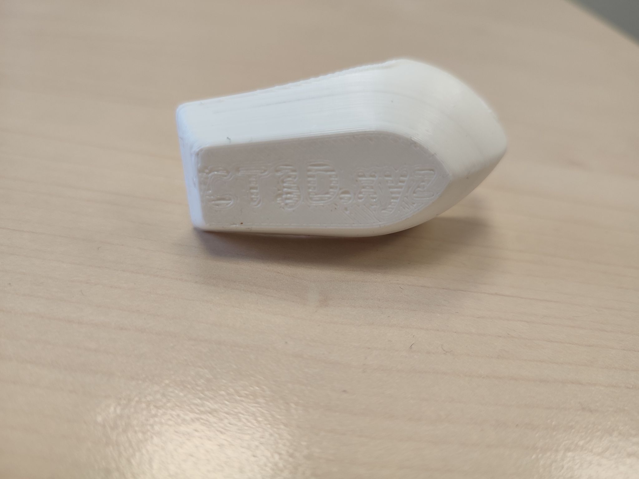

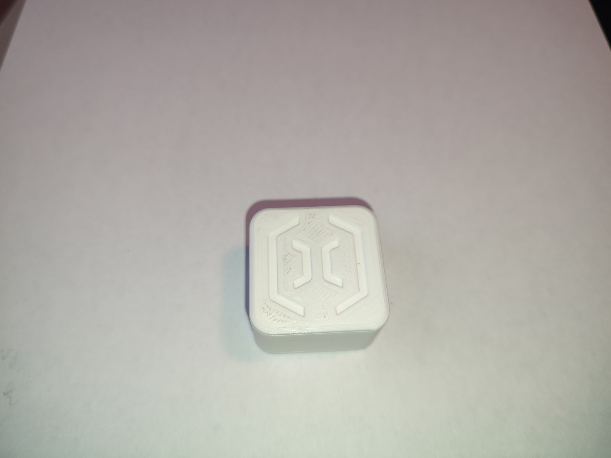

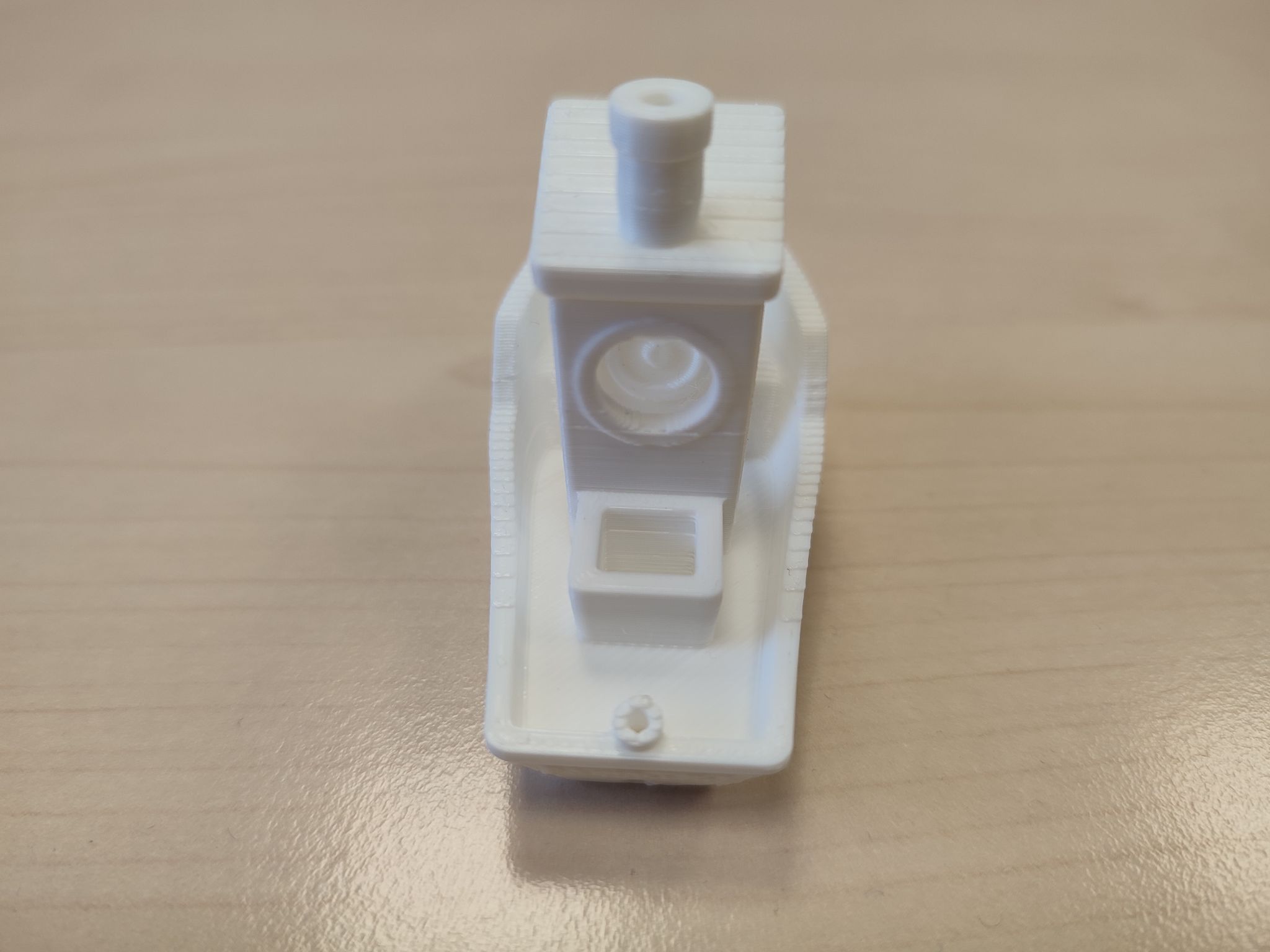

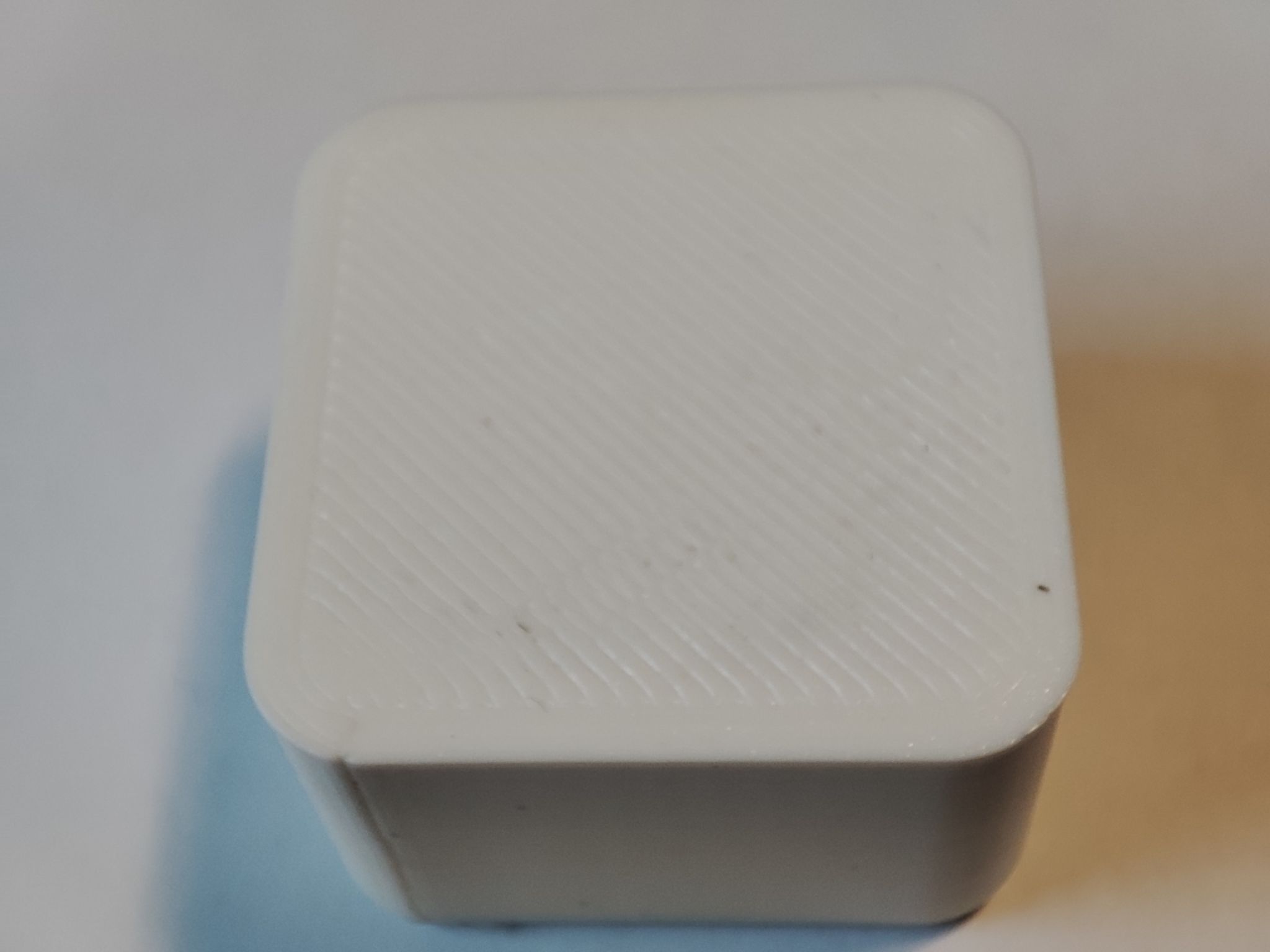

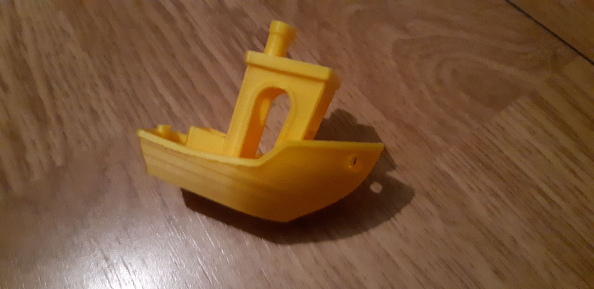

antoine² Posté(e) Novembre 25, 2021 Partager Posté(e) Novembre 25, 2021 (modifié) Bonjour à tous, Suite à un premier intérêt vers l'impression 3d pendant le 1e confinement (comme beaucoup) j'ai enfin franchi le pas (j'en aurai mis du temps vous me direz!!!) N'ayant pas vu de poste détaillé (sur des premières impressions, réglage... par un néophyte quoi!) sur la hornet j'en profites pour mettre celles ci. Après un montage éclair ( 4 vis), et un réglage simple: - Excentriques - Courroie du X -Bed (avec les valeurs PLA artillery doit bed 70°C et buse 200°C) -Vérification de l'extrudeur (1% d'erreur d'origine) Première impression du coup sur le cube artillery avec du PLA 3D850 blanc fraichement reçu. Impressions sans soucis particulier malgré une température de bed sensiblement élevée pour les 1e couches (70°C) avant de redescendre à 60° pour le remplissage 1e couche et accroche nickel Content de ce resultat je vais pour lancer un benchy recupéré sur Thingiverse après un petit passage par prusa slicer (profil ender 3 legermement modifié) et je tombe sur 1104 erreurs réparées... savez vous si le modele est erroné ou autre? https://www.thingiverse.com/thing:763622 Modifié (le) Novembre 25, 2021 par antoine² 1 Lien vers le commentaire Partager sur d’autres sites More sharing options...
MrMagounet Posté(e) Novembre 25, 2021 Partager Posté(e) Novembre 25, 2021 Salut à toi, Le résultat de ton cube est plutôt bon en effet, ta première couche semble peut être un poil trop écraser et encore cela reste très bien. Ta dernière est pas mal aussi la buse semble juste laisser quelques sillon il te faut peut être calibrer ton flow dans le slicer. si tu ne sais comment faire fait le savoir. Ce benchy je l'ai imprimer un grand nombre de fois sous Cura et Prusa j'ai jamais réparer d'erreur et jamais eu de soucis a le print, je n'utilise que le Benchy classique d'un seul tenant en une seul couleur d'impression. car c'est juste pour tester les paramètres après modification de mes imprimantes. Lien vers le commentaire Partager sur d’autres sites More sharing options...

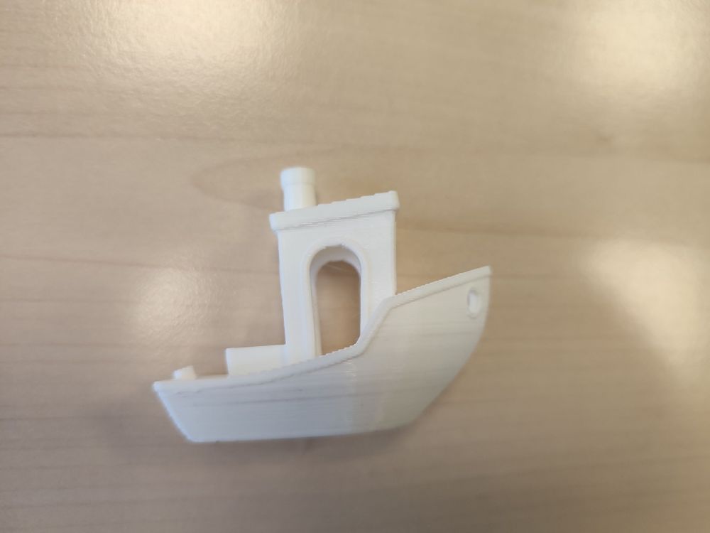

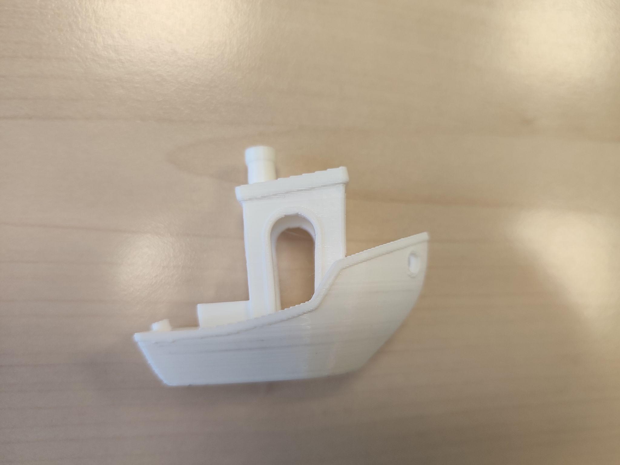

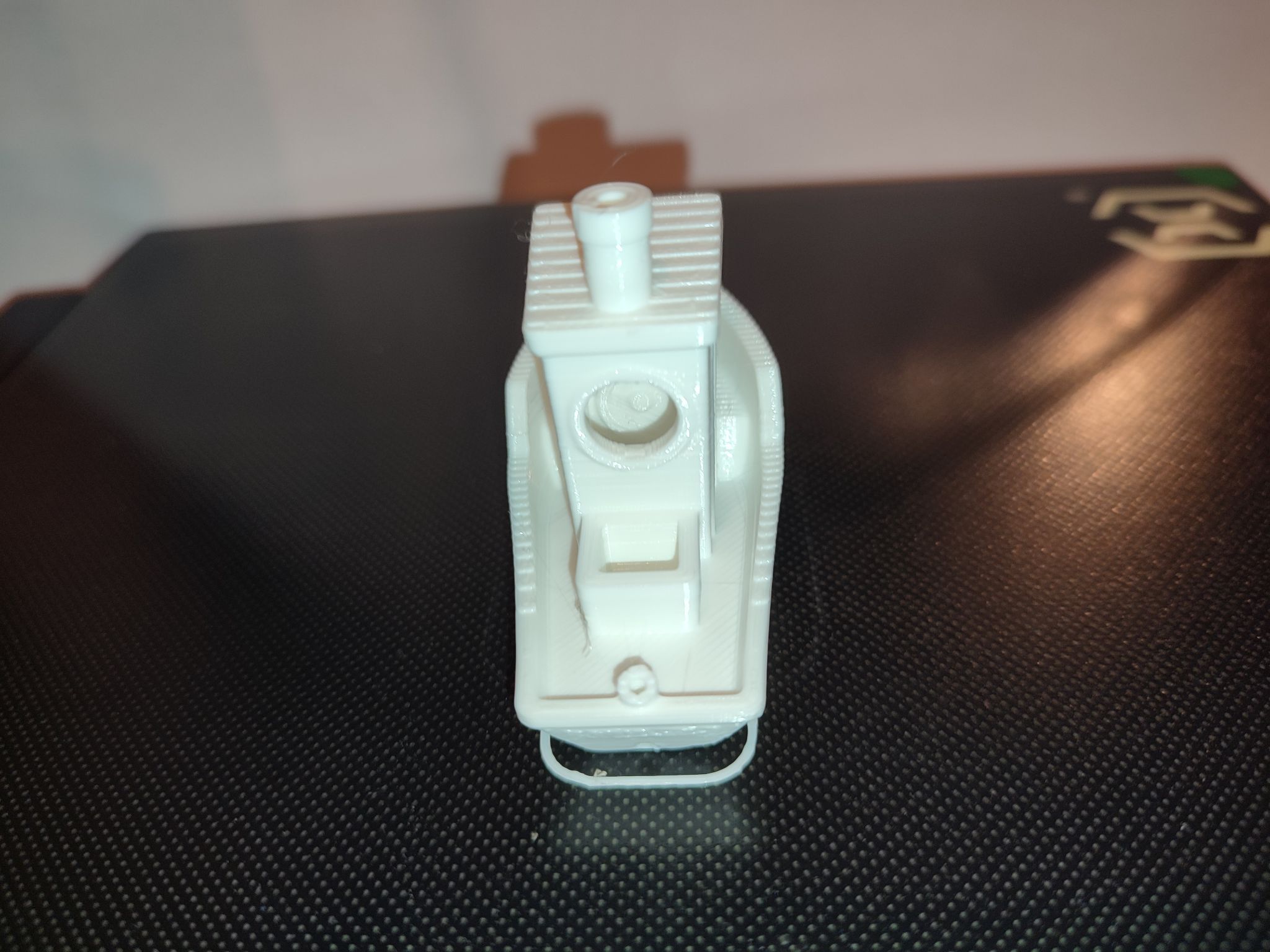

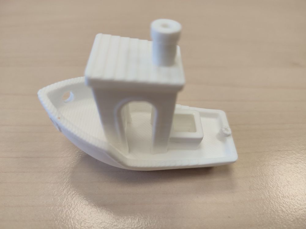

antoine² Posté(e) Novembre 26, 2021 Auteur Partager Posté(e) Novembre 26, 2021 Merci beaucoup! je pense avoir trouvé pour calibrer le flow dans le slicer (multiplicateur d'extrusion dans l'onglet filament du réglage de l'imprimante sur prusa Slicer En attendant j'ai lancé le benchy qui s'est plutôt bien imprimé (je dirai même mieux que le cube artillery), malgré un petit manque sur un coin coté plateau et un tout petit peu de stringing à l'intérieur du bateau T°BED 60 T° buse 210 Ce we j'essai de calibrer l'extrudeur et les axes et après je vais jouer sur le flow. Et sinon comment vois tu que la 1e couche est trop écrasé? le petit pied d'éléphant qui est présent sur la bas du cube? J'appréhendai un peu les 1eres impressions mais avec tout les infos trouvées sur le forum c'est nickel. Lien vers le commentaire Partager sur d’autres sites More sharing options...
MrMagounet Posté(e) Novembre 26, 2021 Partager Posté(e) Novembre 26, 2021 Oui le pied d'éléphant et la liaison entre les lignes de remplissage de la première couche qui sur certaine zone on totalement fusionné ensemble. Lien vers le commentaire Partager sur d’autres sites More sharing options...

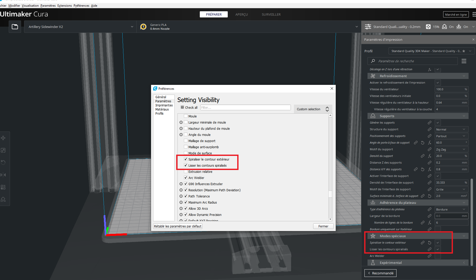

antoine² Posté(e) Décembre 10, 2021 Auteur Partager Posté(e) Décembre 10, 2021 je reviens vers vous car j'avance enfin sur mes réglages!! Mon réglage d'extrusion était en réalité dans les choux car bon pour faire avancer le filament mais pas assez pour pour passer l'extrudeur (55mm réel pour 100mm demandé). Une fois compris qu'il faut desserrer la molette pour resserrer l'extrudeur ca va beaucoup plus vite. Je voulais maintenant calibrer mon flow avec le cube en mode vase comme expliquer ici https://docarti.fr/calibration-de-lextrudeur-1/ mais encore une fois je me retrouve coincé sur pruslicer, je ne trouve pas le mode vase que je pensais trouver dans le mode de remplissage Idem je voulais regler les PID (sans flasher le firmware si possible dans un premier temps le temps d'apprendre doucement) mais je trouve pas les fenetres de dialogues comme on peut avoir dans d'autres slicer (https://docarti.fr/les-reglages/#Reglage_du_PID) Est ce normal avec ce slicer, obligation de flasher le firmware (si c'est le cas j'irai me pencher sur l'excellent topic de M. MAGOUNET) En tout cas j'ai quand meme pu sortir quelques serres tetes pour ma fille et autres jouets pour m'entrainer! Edit: à moins que ce soit le mode spirale octagramme qui aurait l'air de correspondre avec un remplissage à 0%? Re edit: le we doit arrivé il y a bien le mode vase dans couche et périmetre -> paroi exterieur -> mode vase. On va attendre la fin de l'impression en spirale octagramme sans couche supérieur et comparer Ca a l'air de faire la même chose. Lien vers le commentaire Partager sur d’autres sites More sharing options...
Tony67 Posté(e) Décembre 10, 2021 Partager Posté(e) Décembre 10, 2021 Un bon début @antoine² Je peux pas pour ton slicer je ne le connais pas assez Par contre avec Cura c'est assez simple 2 case à cocher, j'ai commencé l'impression 3d avec une X2 d'origine et Cura perso. Maintenant elle est légèrement upgradé et flashé avec le firmware de MrMagounet mais ça marchait aussi très bien d'origine. Lien vers le commentaire Partager sur d’autres sites More sharing options...

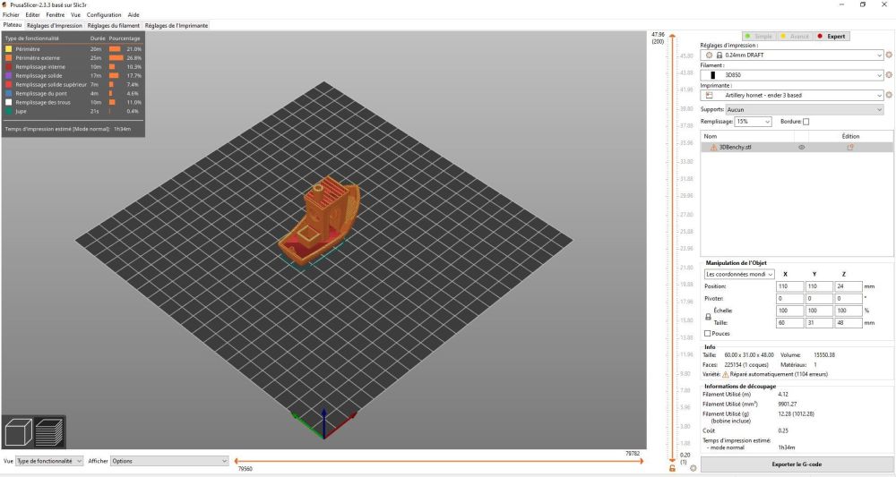

antoine² Posté(e) Décembre 10, 2021 Auteur Partager Posté(e) Décembre 10, 2021 (modifié) Merci beaucoup, c'est parfait du coup j'ai fait les 2 techniques et c'est similaires (la 1ere avec avec 2 couches mais c'est nickel). Par contre valeur un peu élevée malgré le réglage mais le résultat est nickel(0.88 et ils indiquent entre 09.et 1.1) . Et j'ai bien mesurer et rentrer le diamètre du filament (1.72 régulier au pied à coulisse car pas de micromètre d'extérieur à dispo) et calibration de l'extrudeur ok comme préconise prusaslicer La j'ai lancer une impression de 4h on verra tout à l'heure le résultat! Il me restera plus que les PID pour commencer ca ira bien Modifié (le) Décembre 10, 2021 par antoine² correction 0.88 Lien vers le commentaire Partager sur d’autres sites More sharing options...
MrMagounet Posté(e) Décembre 11, 2021 Partager Posté(e) Décembre 11, 2021 Il y a 16 heures, antoine² a dit : Merci beaucoup, c'est parfait du coup j'ai fait les 2 techniques et c'est similaires (la 1ere avec avec 2 couches mais c'est nickel). Par contre valeur un peu élevée malgré le réglage mais le résultat est nickel(0.88 et ils indiquent entre 09.et 1.1) . Et j'ai bien mesurer et rentrer le diamètre du filament (1.72 régulier au pied à coulisse car pas de micromètre d'extérieur à dispo) et calibration de l'extrudeur ok comme préconise prusaslicer La j'ai lancer une impression de 4h on verra tout à l'heure le résultat! Il me restera plus que les PID pour commencer ca ira bien Je n'ai pas de Hornet et je n'ai pas été voir les sources du firmware d'origine des hornet, a tu tester via ligne de commande de régler ton PID en utiliser Repethier Host ou pronterface et les bonne ligne de commande tu dois pouvoir calibrer ton PID. 1 Lien vers le commentaire Partager sur d’autres sites More sharing options...
antoine² Posté(e) Décembre 11, 2021 Auteur Partager Posté(e) Décembre 11, 2021 MERCI BEAUCOUP!!!!! En effet pronterface en 5 minutes c'est fait! Bilan , je m'en doutais le M500 ne fonctionne pas. La buse c'est bien nécessaire pour une température de consigne de 210 oscillation entre 206 et 213 Le Bed par contre c'est ultra stable 59.8 / 60.2 Du coup intégration dans le G-Code de début juste après le G90. Demain je test tout ca en essayant de mettre pronterface en même temps que l'impression pour contrôler le changement G90 ; use absolute coordinates M304 P99.18 I15.31 D428.47 M301 P17.56 I1.44 D53.37 Tant que je suis dans le G code, il y a t'il un intérêt de mettre la t° de buse à 150 avant la purge et pas la t° de consigne directement? Car j'ai l'impression que la t° oscille encore beaucoup sur le debut de la 1e couche (à l'écran en tout cas) G90 ; use absolute coordinates M304 P99.18 I15.31 D428.47 M301 P17.56 I1.44 D53.37 M83 ; extruder relative mode M140 S{first_layer_bed_temperature[0]} ; set final bed tempM104 S150 ; set temporary nozzle temp to prevent oozing during homing G4 S10 ; allow partial nozzle warmup G28 ; home all axis G1 Z50 F240 G1 X2 Y10 F3000 M104 S{first_layer_temperature[0]} ; set final nozzle temp M190 S{first_layer_bed_temperature[0]} ; wait for bed temp to stabilize M109 S{first_layer_temperature[0]} ; wait for nozzle temp to stabilize G1 Z0.28 F240 G92 E0 G1 Y140 E10 F1500 ; prime the nozzle G1 X2.3 F5000 G92 E0 G1 Y10 E10 F1200 ; prime the nozzle G92 E0 Lien vers le commentaire Partager sur d’autres sites More sharing options...
