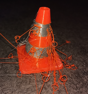

Et bien il y à du boulot avec ces têtes BMG.
Mon cube XYZ  nickel chrome, j'ai réglé la tête E2 en mettant les mêmes paramètres que E1.
J'ai fait le cône de chantier en bi-couleur :
La cata !!!!
Le gris c'est E1 une catastrophe lors que le cube était super bien.
E2 c'est très propre mais des fils , des fils , ma tête est pourtant bien réglée mais quand elle vient redéposer de la matière sur la pièce et qu'il y a le gris avant, la tête
vient taper sur la matière grise déposé.  Pour moi la hauteur n'est pas bonne malgré mon réglage de la tête E2 .
Le Z2 DANS LE SETTING SERT A QUOI  exactement?
La cata !!!! Alignement Y2 ET X2 à revoire

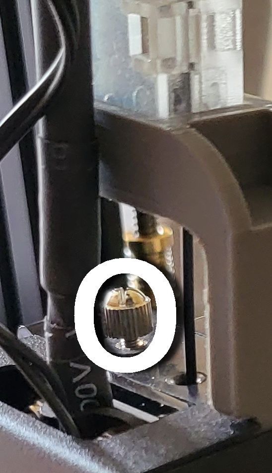

bonjour
a quoi sert la vis sur le dessus des extrudeurs bmg (à coté du trou du filament)
il y a 7 minutes, dan40 a dit :
à régler la pression des roues crantées sur le filament.
