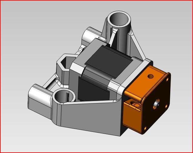

J'ai choisi de réaliser une modification de la position de l'extrudeur.
Limité sur la hauteur de mon imprimante j'ai decidé de modifier la pièce numéro 12 (12_support roulement x) pour y placer l'extrudeur.
L'idée est d'aider l'extrudeur (en plus de l'avoir plus accessible) tout en ayant la longueur du tube PTFE fixe.
Si vous avez des remarques n’hésitez pas
Edit: Bigre, j'ai oublié l'axe du moteur, c'est corrigé dans le fichier step
12_support roulement x_avec_extrudeur.stp
PS: Je ferais un retour dès que l'impression sera terminé.
Modifié (le) par Guilhem74
Belle pièce et concept intéressant.
D'un côté tu rajoutes de la masse embarquée, mais au moins ça s'équilibre avec le moteur qui est déjà de l'autre côté.
Deux suggestions:
- faire des murs de renforts entre les cages des roulements et la plaque de fixation du moteur?
- supprimer la zone plane sous le moteur? (Je ne comprend pas son utilité)
La zone plane sous le moteur était surtout la pour me rassurer par rapport au poids du moteur : Si le support du moteur se met a fléchir le moteur s'appuiera sur la zone plate.
Les renforts pourraient effectivement être la solution, je vais voir ce que je peux faire
Edit : Voila la V2 :
12_V2.stp
Moi j'irai rechercher sur le renfort du moteur plus haut avec un angle a 45°

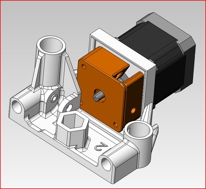

L'idée n'est pas mauvaise mais je ne vois pas comment tu fixes les pièces de l'extrudeur après.
erreur !
L'extrudeur doit être coté colonne et le moteur en extérieur
Personnellement, je ferais le contraire pour pouvoir mettre un autre type d'extrudeur
Pat
Le 17/09/2016 at 20:35, #pierrot a dit :
Ce serait amusant de pouvoir bricoler, avec mais un fichier STP je sais pas l'importer :(
? avec 123Ddesign ?

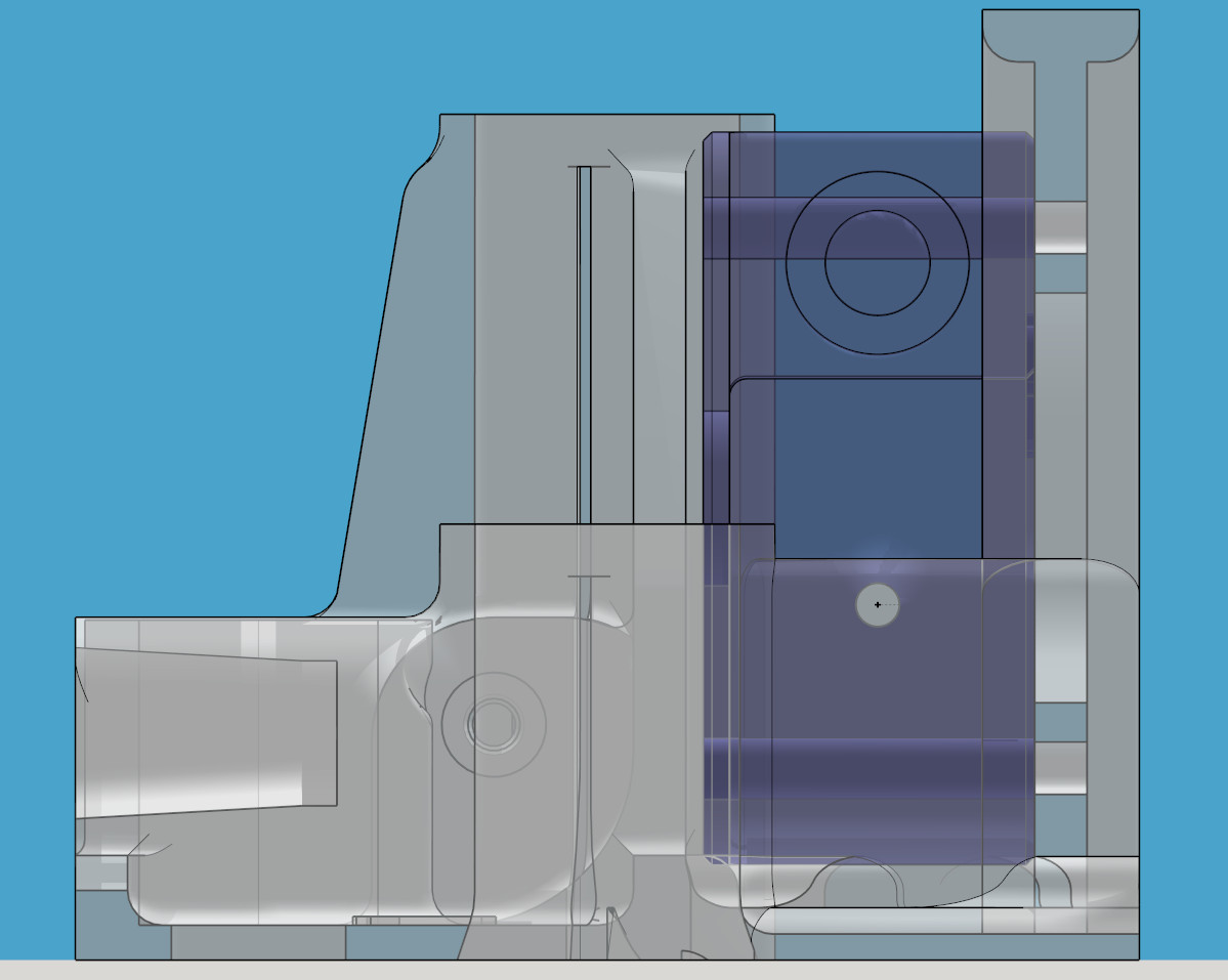

OK, donc dans cette version du support il y a un hic : l'axe d'entrée/sortie du filament traverse les parties verticales du support moteur et le pneu-fit n'a pas le dégagement nécessaire. Et une vis de fixation est inaccessible.
On peut faire faire un 180 à l'extrudeur mais alors l'entrée du filament se ferait par la face avant de l'imprimante : pas pratique. Et on ne pourrait plus pincer l'extrudeur pour débrayer le filament.
Bref c'est pas aussi simple ni pratique que ça... ;)

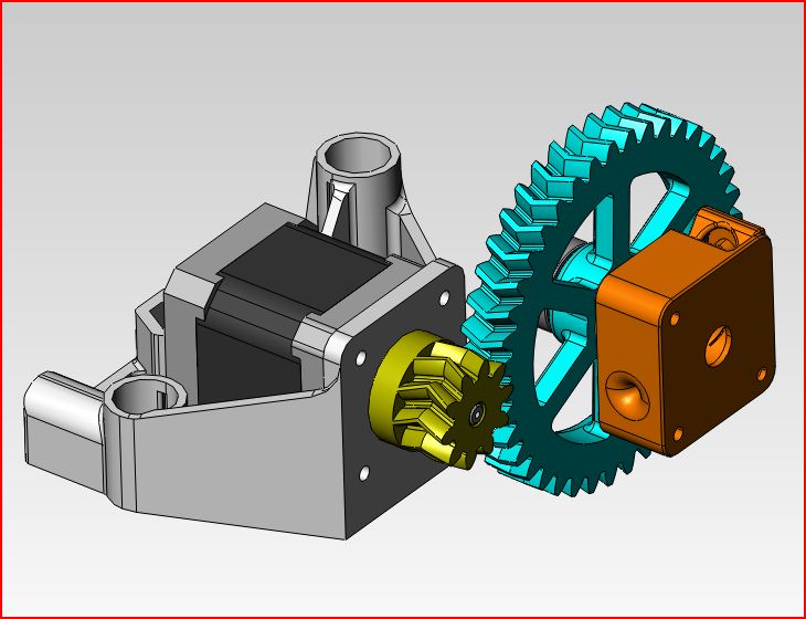

bonjour,
j'ai refait un montage avec le moteur coté vis
le moteur est un peu plus long que celui d'origine (7mm)
On pourrait même l'envisager avec des engrenages pour augmenter la force de poussée du filament !
ce n'est qu'une idée pour le moment !!
Pat

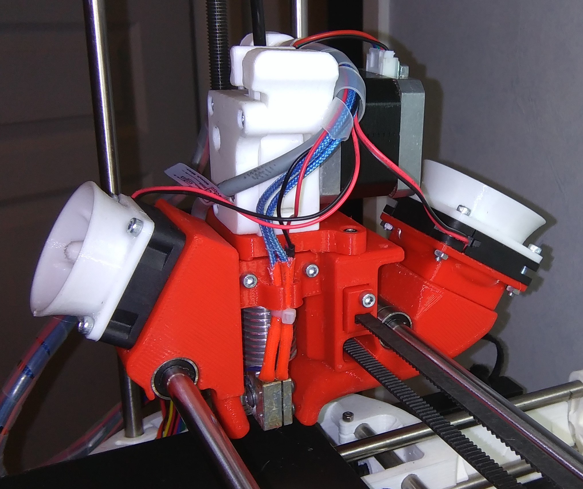

@Noel07,
Avec le direct drive l'alimentation matière (l'extrudeur) est directement sur la tête d'impression. Ça élimine les frottement du filament dans le tube PTFE
l’inconvénient : çà alourdit la tête mais çà pousse plus fort
dans mon cas voici ce çà donne :
Oui je l'ai fait il y a peut être un an, commande des paliers lisse par que tes douilles à bille vont s'abimer vitesse grand V, sinon j'en suis assez content à part qu'on perd du Z. Dagoma vend aussi du moteur nema 17 court (14mm) qui est peut être plus léger et qui suffit à extruder.
