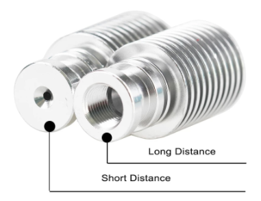

1/ Je vois des dissipateurs thermiques avec un filetage pour les raccords pneufits (ça je maitrise) et d'autres appelés SHORT sans le filetage !
J'ai cru un moment qu'il y avait des extrudeurs qui venaient se clipser autour de la bague supérieure de ces modèles Short pour les relier directement, mais je n'ai rien trouvé de tel.
Donc je me demande : comment se montent les modèles "short" ? Il y a t il quelque chose à insérer entre l'extrudeur et l'entrée du dissipateur ?

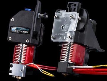

Il y a 4 heures, Titouvol a dit :
Ils sont normalement «directement» montés sur l'extrudeur (BMG ou Titan) :
Ok, je me demandais si cela avait à voir avec une espèce de petite bague de l'extrudeur titan de la Méga S.
Mais entre le lien de @savate et le tien @fran6p, je pense avoir compris. Il faut la retirer et la tête du modèle short viendra se mettre à sa place.
J'avoue que ce montage me plaît plus que ceux avec un petit bout de PTFE ...
