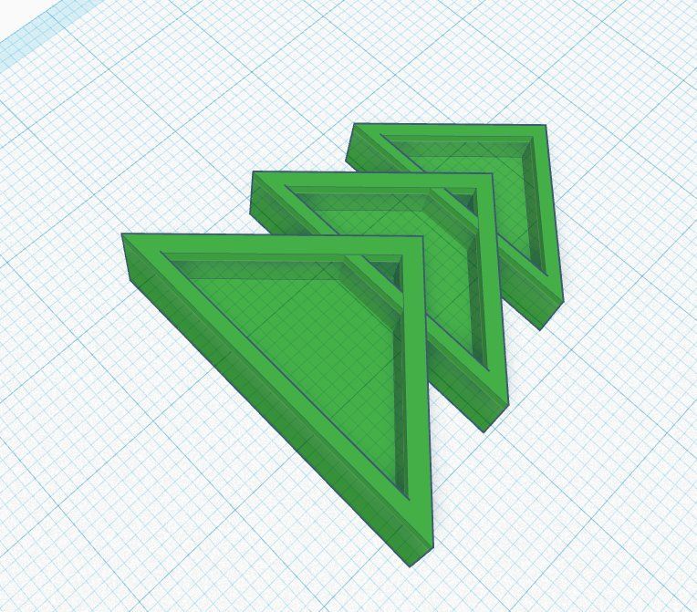

Seb.def Posté(e) Décembre 11, 2021 Auteur Partager Posté(e) Décembre 11, 2021 UP personne pour m'aider SVP ?? Lien vers le commentaire Partager sur d’autres sites More sharing options...
Pascal03 Posté(e) Décembre 11, 2021 Partager Posté(e) Décembre 11, 2021 (modifié) Le problème c'est que tu n'alignes que sur un seul axe... - Dupliques le sapin - Sélectionnes un des points de cote en maintenant MAJ enfoncé : ainsi quand tu le taperas une nouvelle cote au clavier, toutes les cotes en X, Y et Z varieront proportionnellement. diminues la taille de ton sapin dupliqué - Définis ton nouveau sapin en perçage. - Sélectionnes tes 2 sapins > aligner - Alignes sur les 3 axes : centré en X et Y, Et en haut pour Z - Fusionnes tes 2 formes - c'est terminé. Attention à tes problèmes visuels d'alignement : l'écran affiche en 2D un modèle 3D. il crée donc une erreur de parallaxe pour simuler la 3° dimension. si tu déplaces le point de vue, les 2 modèles vont bouger l'un par rapport à l'autre. Modifié (le) Décembre 11, 2021 par Pascal03 Lien vers le commentaire Partager sur d’autres sites More sharing options...

Chris1886 Posté(e) Décembre 12, 2021 Partager Posté(e) Décembre 12, 2021 Salut, j'ai lu les differents echanges en diagonal, j e vais peut etre redire qqch. Le probleme de ta 2eme forme est que tu la reduis d'un bloc. Ce qi fait que tu ne pourras jamais la centrer avec l'autre pour avoir des bordures identiques. Ce qu'il faut faire sous tinkercad, c'est indiquer au systeme de mesure (le rond de l'equerre de memoire) que le mesure sont au centre des pieces, puis dupliquer la forme, la dé-fusionner, reduire la taille de chaque element de facon individuelle, refusionner, et enfin aligner les 2 sapins au centre sur l'axe X et l'axe Y. Lien vers le commentaire Partager sur d’autres sites More sharing options...

Yellow T-pot Posté(e) Décembre 12, 2021 Partager Posté(e) Décembre 12, 2021 Salut @Seb.def, comme sur mon nouveau PC je n'ai pas rechargé Thinkercad, j'ai chargé 3D Builder de Microsoft et qui est dispo directement sous W10 et à charger dans le Microsoft store sous W11. Ce logiciel est proche dans le principe des blocs à assembler. Si j'essaye de reproduire rapidement ton sapin, je ne peux pas faire simplement la forme pour évider le sapin. Si je fais une copie du sapin complet et que j'applique une réduction sur la dimension, cela ne permet pas de faire un contour d'épaisseur régulière. Il faut procéder triangle par triangle en extrusion et pas avec la forme globale. 1 Lien vers le commentaire Partager sur d’autres sites More sharing options...

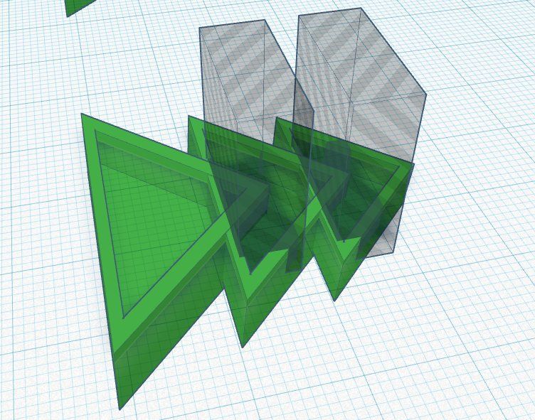

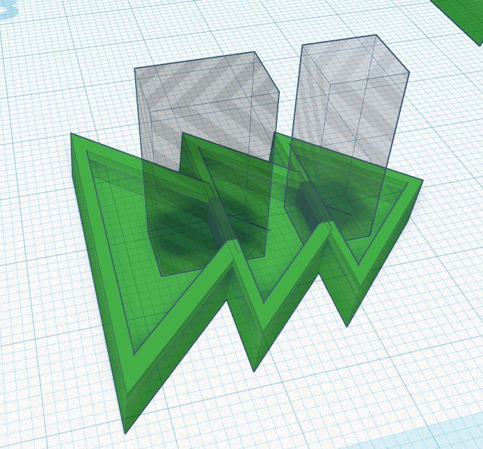

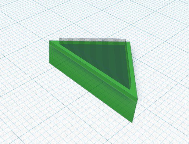

didoff Posté(e) Décembre 12, 2021 Partager Posté(e) Décembre 12, 2021 (modifié) Bonjour @Seb.def Un petit tuto pour t'expliquer comment faire... Tu commences par faire un triangle, tu en fait une copie, que tu réduits, tu la passes en mode perçage après l'avoir positionnée correctement. Puis tu regroupes les deux objets. Tu en fais deux copies que tu agrandis et que tu alignes sur le même axe et tu mets toutes les pièces à la même hauteur. Tu crées deux boites en mode perçage, tu les positionnes correctement et tu regroupes la pièce du bas avec une boîte et celle du milieu avec l'autre boîte. Tu crées deux nouvelles boites en mode perçage, tu regroupes la pièce du milieu avec une boîte et celle du haut avec l'autre boîte. (après les avoir bien misent en place) Si tu as procédé correctement tu obtiens 3 pièces comme celles là... Il n'y a plus qu'a sélectionner les 3 pièces et à les regrouper... En fait il y a un petit défaut (mais j'ai fais ça vite fait...) Il faut aussi faire 2 boites pour les pièces du bas et du milieu et faire un nouveau regroupement (pièce du bas avec une boite et pièce du milieu avec l'autre) avant de faire le regroupement final... Modifié (le) Décembre 12, 2021 par didoff Lien vers le commentaire Partager sur d’autres sites More sharing options...
