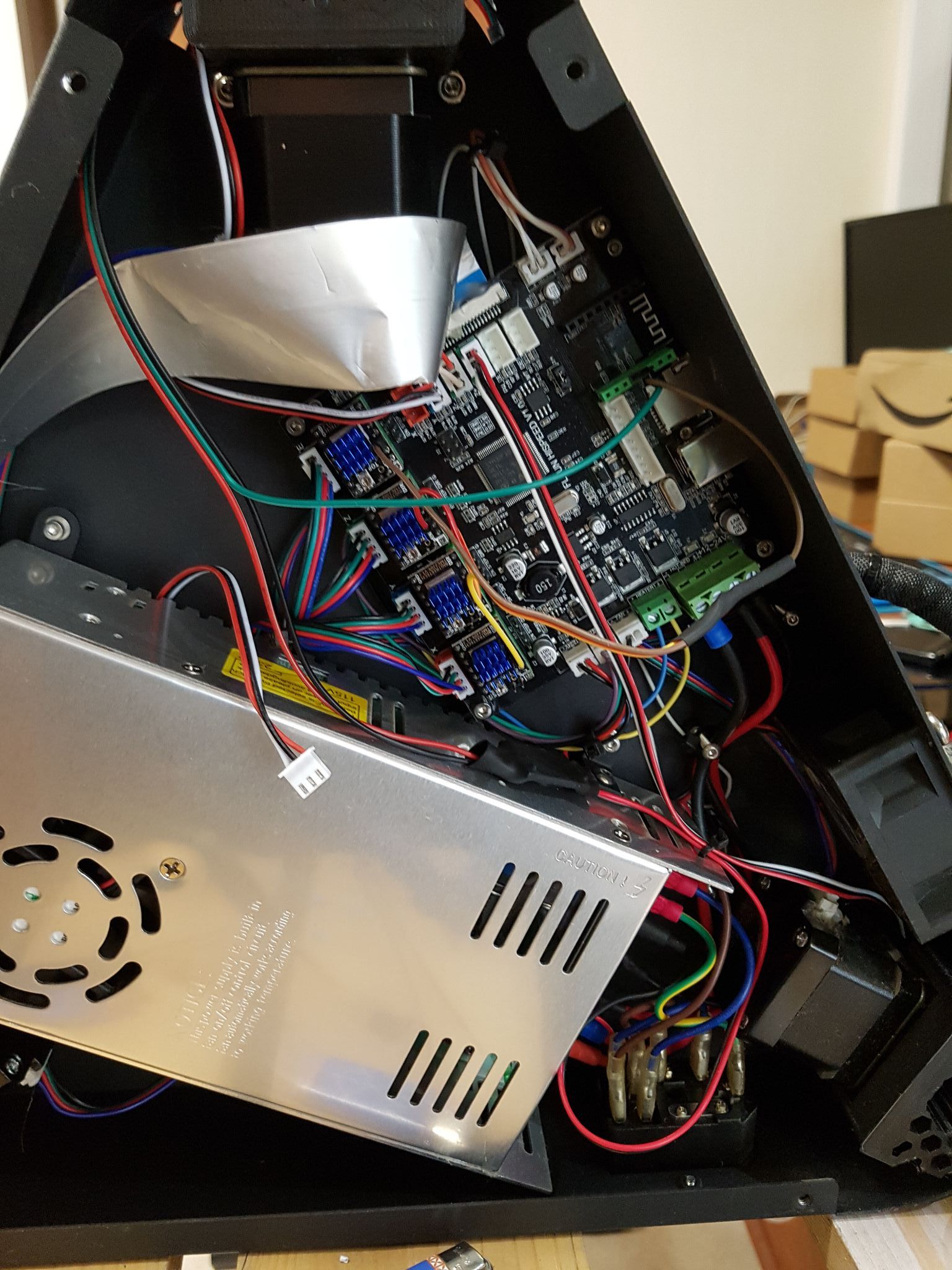

Bon comme je suis un grand photographe, je n'ai pas pris de photos de l'intérieur (promis, je le ferais quand j'attaquerais la n°2)
Après quelques flashs (une bonne vingtaine) elle est opérationnelle (sissi tout à marché du premier coup au vingtième essai) et comme je n'ai peur de rien, j'ai aussi ignoré la règle n° 2 le premier test c'est un bout de porte en abs et sans caisson (forcément les portes en pla elles sont démontées et celles en abs, pas encore montées ...)

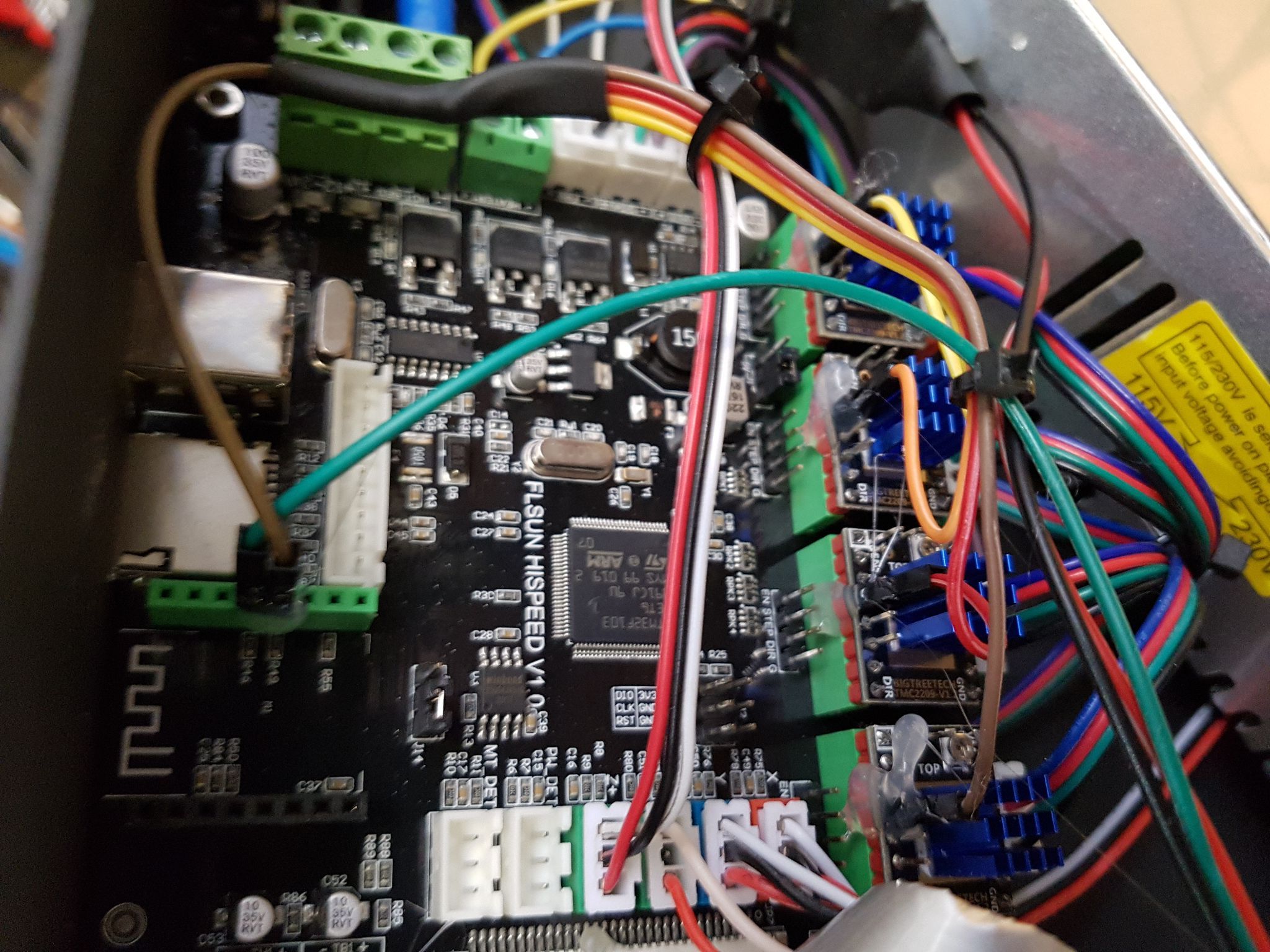

La deuxième vient d'y passer aussi, donc j'ai des photos (elles ne sont pas floues, c'est de l'art 😄)
20211211_125813.thumb.jpg.7df5cdf12719e8da38bc8dfbdf69e208.jpg20211211_145509.thumb.jpg.52237f2cc71fab5bd7b38cebc2734180.jpg
Pour pouvoir utiliser les pins du module wifi, il a fallu passer la carte en 3,3 v (avec un jumper)
Mais ça a un petit effet de bord ce ne sont pas que les TMC qui passent en 3,3v, mais tout donc les capteurs de fin de course aussi ...
Quand ils sont mécaniques, ça ne pose aucun problème, par contre le capteur à induction en 3,3 v ... ça ne passe pas.
Donc entre cette photo et la réalité, il y a eu quelques modifications  :
* Ajout d'un convertisseur de niveau logique entre le capteur à induction et la cm
* alimentation du capteur en 5v (avec le convertisseur 24v -> 5v des leds)
Et étonnamment ça marche beaucoup mieux ...
Le capteur a retrouvé un peu de précision (bon ce n'est pas le même que sur la première aussi) : un M48 donne 0,0019
Moralité il va falloir repasser l'autre sur le billard (c'est dommage j'avais remis ses portes ...)

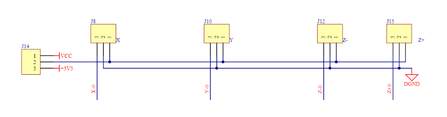

Juste pour info, le jumper 3v/5v pour les TMC est prés des pilotes (X et Y), c'est J11. Celui pour les "EndStop" est prés du connecteur Wifi, c'est J14 donc tu peux le remettre sur 5V pour ton capteur à induction.
Il y a 9 heures, Foxies a dit :
Salut @Foxies,
Merci pour pour l'info, je vais tester sur la n°2 dans la semaine (j'avoue que je n'ai même pas pensé à regarder si il y avait un jumper pour ça ...)
Et merci pour le boulot effectué sur le marlin 'QQS' qui simplifie bien la vie 🙂
PS: en plus c'est marqué dans les specs le J14 pour passer les endstop en 5v ... promis je copierai 100 fois "il faut lire les spécifications avant de faire des usines à gaz" d'ici demain (ou pas) 😄 .

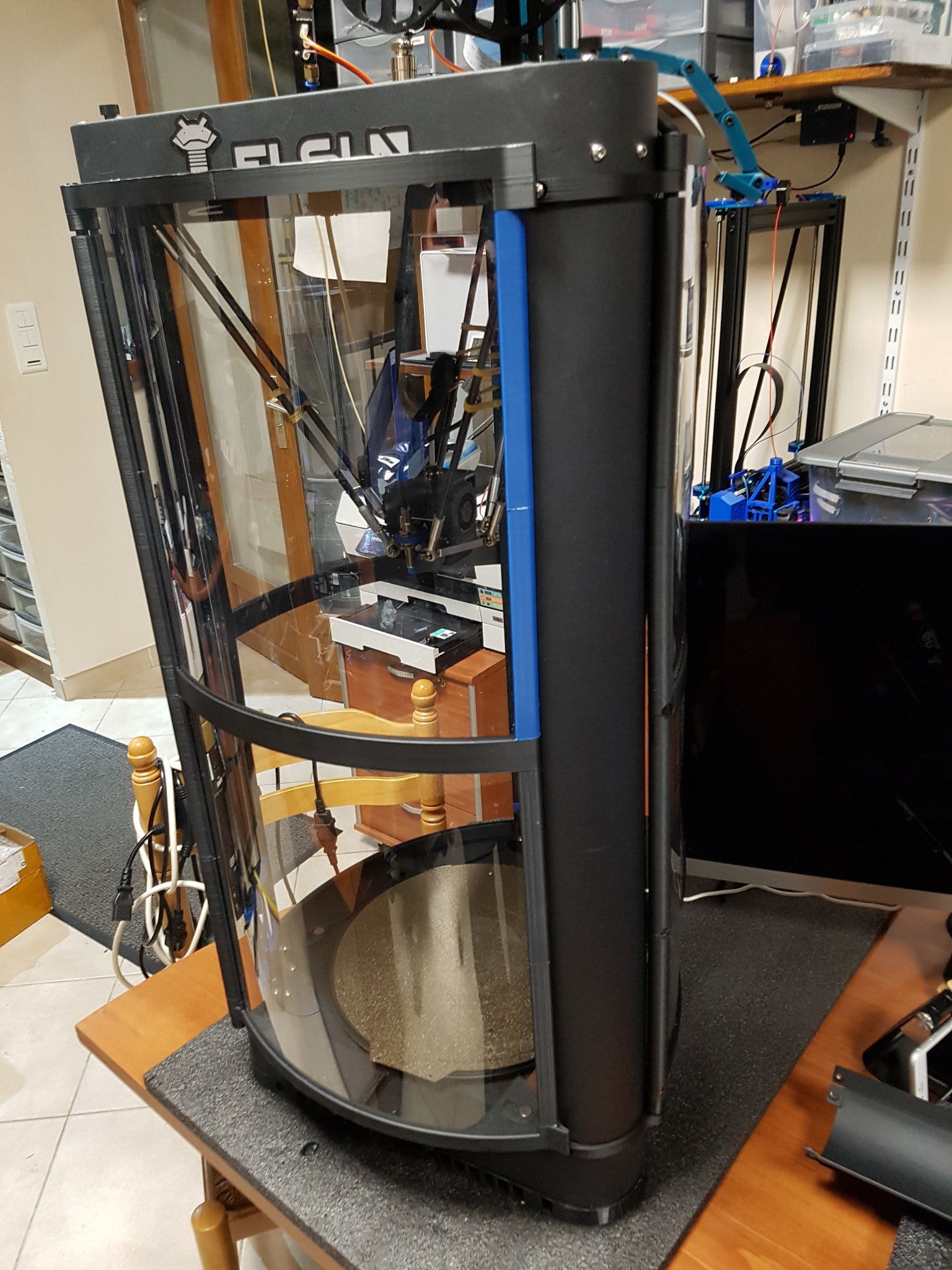

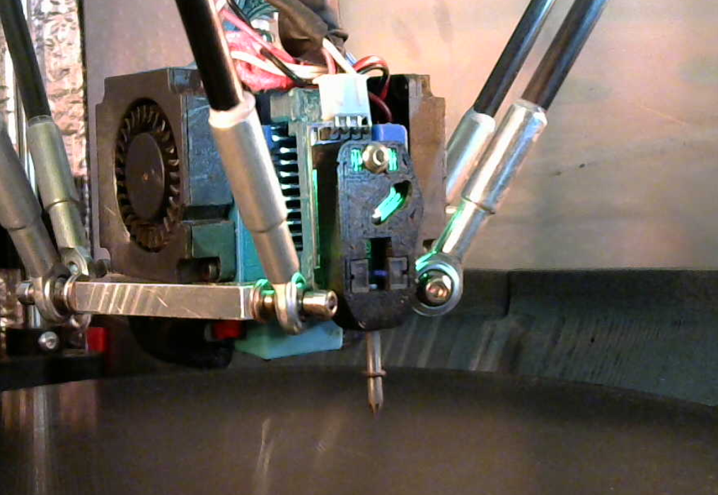

Bonjour, j'ai modifié ma qqs pro avec une mks Robin nano V3, mais je dois avoir un problème avec marlin 2.0.9.2 parceque je n'arrive pas à calibrer le plateau, le home c'est ok mais le plateau ça ne veut pas, la led du capteur s'allume bien quand j'appuie sur l'extrémité mais la tête continue à descendre après le clic pour le z min, j'ai testé ça aussi avec une autre carte(btt Octopus v1.1) sur la qqs pro: même problème. Pouvez vous m'orienter vers une idée proche d'une solution, j'ai un touchmi qui traine dans un coin au cas ou mais il me faut faire la pièce qui le fixe à la tête de la qqs, si qqun a un stl, je gagnerai du temps svp. En tout cas merci d'avance.
