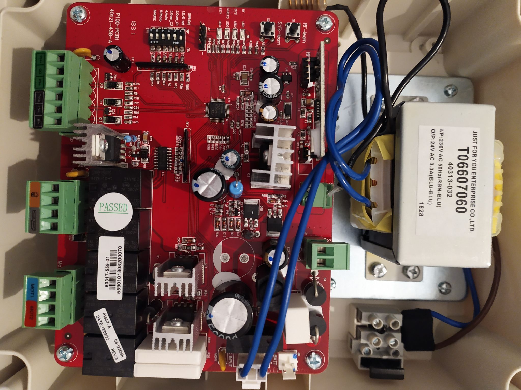

Idealnight Posté(e) Décembre 4, 2021 Posté(e) Décembre 4, 2021 (modifié) Bonjour tout le monde, Je poste au cas où quelqu'un aurait les réponses à mes interrogations pour installer mon système. J'ai acheté il y'a 2 ans mon système de portail électrique + 1 sonnette WIFI Motorisation du portail : https://www.amazon.fr/gp/product/B01D36YYOU/ref=ppx_yo_dt_b_search_asin_title?ie=UTF8&th=1 Ma sonnette WIFI : https://www.hikvision.com/hk/products/Video-Intercom-Products/Doorbells/Value-Series/DS-KB6003-WIP/ (il y'a les PDF téléchargeables pour les détails) Je me suis tiré un câble électrique en 1.5mm² au portail et mes interrogations sont les suivantes: 1) Je n'avais pas fais attention mais ma sonnette était livrée sans adaptateur elle accepte de 16VAC à 24VAC, puis-je la repiquer sur le système de motorisation du portail qui délivre du 24V ? (j'aimerais éviter de devoir retirer du câble et d'acheter un transformateur dans le tableau) 2) Il y'a une résistance de livrée avec la sonnette, là je ne sais pas si je dois l'installer et si il y'a un sens, elle est unicolore grise sans indication. 3) Je souhaite également acheter un carillon avec transformateur (afin de m'éviter de tirer un fil vers un tableau électrique et d'acheter un transformateur). quid du branchement avec la sonnette ? Est-ce le bon choix ? : https://www.amazon.fr/Carillon-porte-filaire-776-Byron/dp/B000TAW9ZU/ref=sr_1_3?__mk_fr_FR=ÅMÅŽÕÑ&crid=1K5BENJCF2M5A&keywords=carillon%2Bavec%2Btransformateur%2Bintégré&qid=1638630158&sprefix=carillon%2Bavec%2Btransformateur%2Caps%2C153&sr=8-3&th=1 Bref quelques interrogations afin de passer à l'étape branchement et achat de carillon donc si certains ont des suggestions, idées, conseils ou autre je suis preneur ^^. Merci d'avance Citation Modifié (le) Décembre 4, 2021 par Idealnight

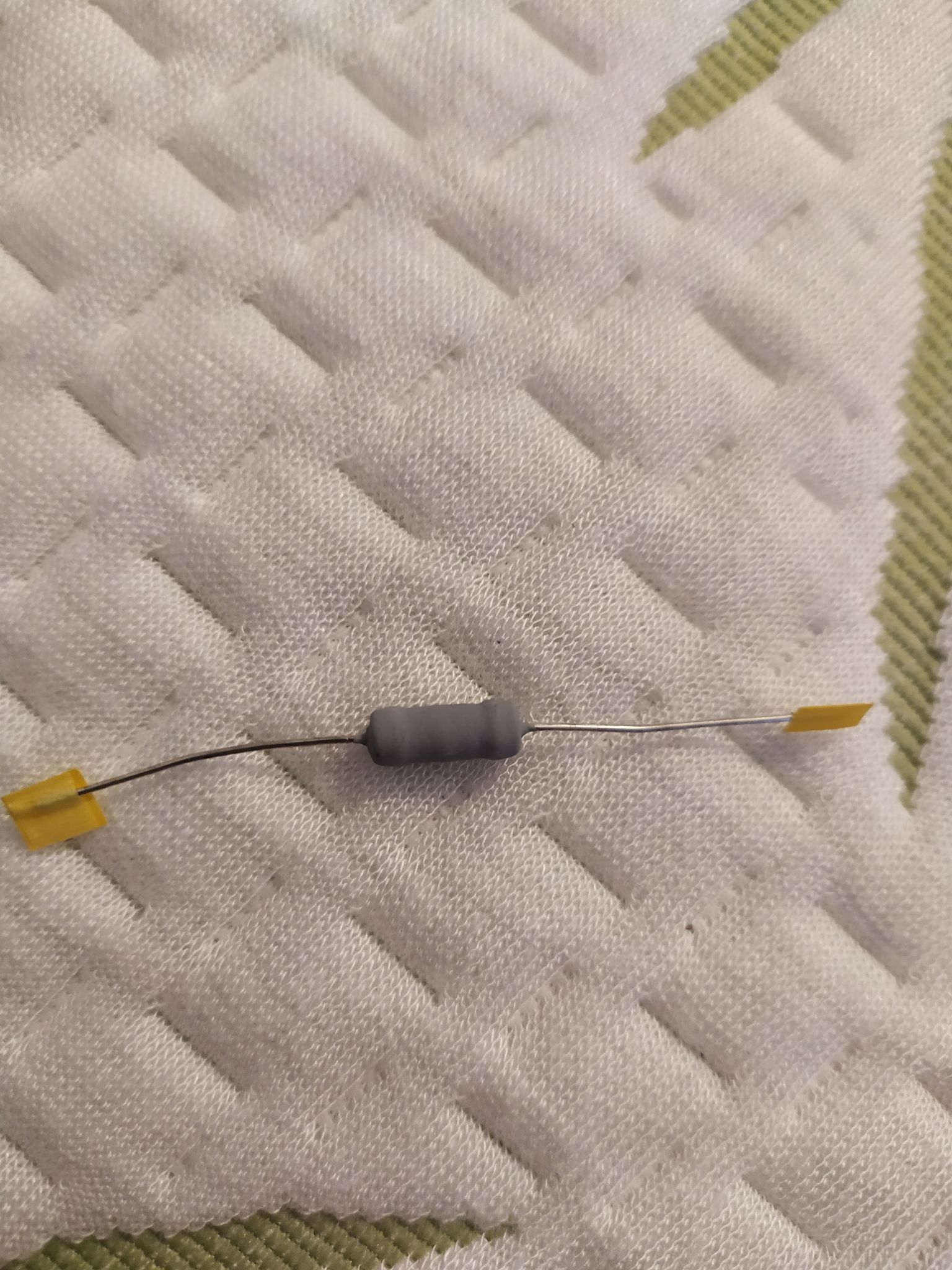

Savate Posté(e) Décembre 4, 2021 Posté(e) Décembre 4, 2021 il y a 7 minutes, Idealnight a dit : 16VAC à 24VAC AC ? si tes moteurs sont en 24V AC aussi (ce n'est pas marqué dans le descriptif) ça ne devrait pas poser de problèmes (la conso de la sonnette est raisonnablement basse) il y a 9 minutes, Idealnight a dit : Il y'a une résistance de livrée avec la sonnette, là je ne sais pas si je dois l'installer et si il y'a un sens, elle est unicolore grise sans indication. Si c'est une résistance : dans n'importe quel sens, il n'y a pas un petit trait à une des deux extrémités ?

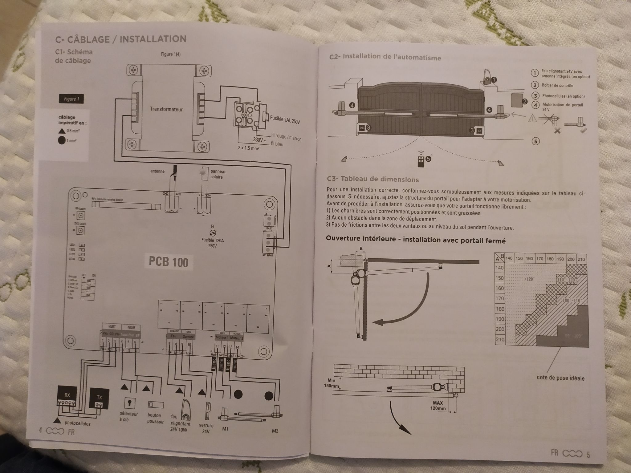

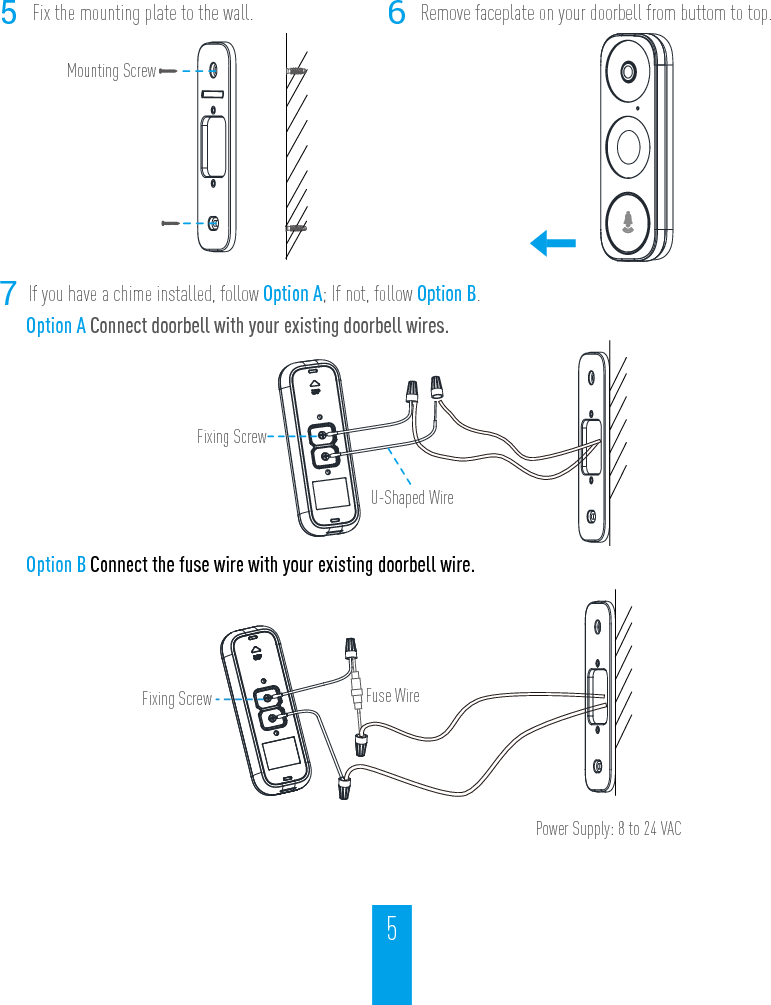

Idealnight Posté(e) Décembre 4, 2021 Auteur Posté(e) Décembre 4, 2021 (modifié) Pas de carillon actuellement, je m'étais installé un truc chinois sur prise secteur qui fonctionne très bien mais il était provisoire . Donc je dois l'installer et l'acheter voir le lien plus haut à laquelle je pensais. Je vous poste les PDF du visio, dans l'user manual page 5 il parle la résistance ou autre, dans l'autre PDF il montre un schéma avec un carillon qui me dit que c'est possible ^^ Edit: pour les photos voir plus haut j'en ai posté Edit2: Oui mais je ne peux pas me repiquer sur les fils bleu avec le visio, il ne m'est pas possible de me brancher sur un endroit des borniers ? (qui a me mettre sur ceux des moteurs si les 2 fils passent dedans?). J'avais pensé à la serrure car il était noté 24v mais si effectivement il n'y a du jus qu'à l'ouverture du portail cela est un problème Et l'histoire de 24V / 24VAC ? UD04258B_Spec-of-DS-KB6003-WIP-Wi-Fi-Doorbell_V1.4.6_20170519.pdf UD06661B_Baseline_User-Manual-of-Wi-Fi-Video-Doorbell_V1.4.61_20170726.pdf Modifié (le) Décembre 4, 2021 par Idealnight
Savate Posté(e) Décembre 4, 2021 Posté(e) Décembre 4, 2021 (modifié) Donc pour l'alimentation il faut brancher la sonnette à la sortie du transfo qui est bien en 24v alternatif. La pièce grise est un gros point d'interrogation, probablement une résistance puisque la bestiole n'a strictement aucune indication de polarité (il n'y a même pas un petit quelque chose de marqué dessus ? (tu peux la tester à l'ohmmètre). il y a 11 minutes, Idealnight a dit : il parle la résistance ou autre dans le schéma c'est bien un résistance, ce qui est bien c'est qu'ils n'ne parlent jamais après ... donc apparemment à mettre sur l'un des fils d'alimentation (24 v AC) pour limiter le courant. il y a 11 minutes, Idealnight a dit : il montre un schéma avec un carillon qui me dit que c'est possible ^^ ... en option, il doit falloir un module wifi qui déclenche un relais. Par contre je ne suis pas bien sur que ce soit standard. edit : il faut couper les fils bleus et te raccorder dessus (ou refaire le connecteur qui se branche dans le pcb avec deux fils supplémentaires), Modifié (le) Décembre 4, 2021 par Savate 1
Invité Posté(e) Décembre 4, 2021 Posté(e) Décembre 4, 2021 la résistance doit etre une CTP de protection surtension du boitier extérieur avec ce matériel, tu pourra ouvrir ton portail avec la sonnette , mais uniquement avec une interface relais 12V il n'est pas possible , d'origine , d'actionner une autre sonnette puisqu'il n'y a pas de boitier intérieur dans la maison la seule possibilité serai d'aller chercher dans l'électronique du boitier extérieur le signal d'appuis sur le bouton et le transmettre par wifi vers un module récepteur qui actionnera la sonnette de la maison j'avais fait cela , il y a environs 30 ans sur un portier vidéo pour un client
Idealnight Posté(e) Décembre 4, 2021 Auteur Posté(e) Décembre 4, 2021 (modifié) Alors l'idée n'est pas d'ouvrir le portail a distance ou autre chacun reste indépendant. L'idée est juste de pouvoir alimenter la sonnette mais là je sèche, je comprends que la bonne nouvelle est que je peux utiliser le transformateur de ma motorisation. Vous me dites à la sortie et là je ne vois pas comment a moins de couper les fils bleu mais bon il est tout neuf snif (ok acheté il y'a 2 ans mdr). Vraiment pas possible de se mettre sur le bornier tout simplement ? Cette résistance est pour moi un mystère et l'explication est tout simplement absente. Pour le carillon mécanique pas de choix particulier, j'ai vu des vidéos ou ils le font mais c'est toujours branché via un transformateur de tableau électrique . Une vidéo ou il y'a l'installation de ma visio avec carillon (mais avec un transformateur de tableau électrique) Citation Et là une photo que j'ai trouvé avec cette fameuse résistance mais je ne sais pas trop si cela s'applique à ma visio Citation Modifié (le) Décembre 4, 2021 par Idealnight
Invité Posté(e) Décembre 4, 2021 Posté(e) Décembre 4, 2021 @Idealnightpour la résistance, c'est simple, tu la branche en série avec le boitier extérieur, sur n'importe lequel des 2 fils de l'alimentation, c'est une CTP qui limitera le courant en cas de surtension , une sorte de régulateur simplissime si ta motorisation de portail à été achetée il y a 2 ans, elle n'est dons plus sous garantie, coupe les fils et raccordent les avec des wago, pense à mettre un fusible sur ce circuit, la sortie transfo , à cet endroit n'as aucune protection, il serais dommage de le griller. les carillons branché sur le transfo dans le tableau, fonctionne sous 6 ou 9 ou 12V selon les fabricants mais ton soucis, c'est le raccordement entre le boitier extérieur qui ne transmet qu'en wifi sur ton smartphone et le carillon il n'y a rien de prévu directement par le fabricant une fois résolu cette transmission, un relais , sortie contact sec fera le nécessaire pour le faire sonner
Savate Posté(e) Décembre 4, 2021 Posté(e) Décembre 4, 2021 (modifié) il y a 10 minutes, Idealnight a dit : Et là une photo que j'ai trouvé avec cette fameuse résistance mais je ne sais pas trop si cela s'applique à ma visio non, là c'est un fusible alors que dans le pdf c'était un 'resistor' ... ah ces docs chinoises, traduites en anglais par google Dans la vidéo le branchement est étrange, l'alimentation du portier passe par le carillon (on ne vois pas d'autre câble d'alimentation) Modifié (le) Décembre 4, 2021 par Savate

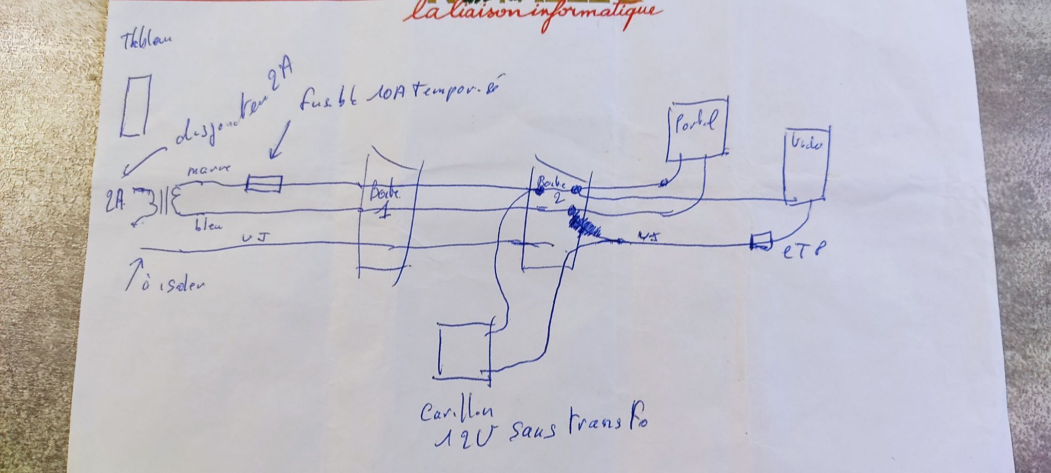

Invité Posté(e) Décembre 4, 2021 Posté(e) Décembre 4, 2021 il y a une heure, Idealnight a dit : Le carillon Fonctionne comme pour un circuit de lumière j'ai l'impression. Logiquement le visio reçoit la phase du transfo et le neutre du carillon. NON,ce n'est pas une phase et un neutre, tu est sur le secondaire du transfo ou cette notion n'existe pas, les 2 fils sont actif. mais si c'est ta "vision" de la chose, pas de soucis , du moment que tu ne branche pas sur le 240V il y a une heure, Idealnight a dit : Par contre si je ne branche pas de carillon il me faut installer cette résistance pour protéger le carillon. dans tous les cas, branche cette résistance (CTP) c'est une sorte de régulateur de tension simple mais efficace. il y a une heure, Idealnight a dit : Au début l'idée était juste d'avoir ma sonnette qui est wifi mais je voulais rajouter un carillon en cas de défaut wifi . Je n'ai jaimais installé de carillon d'où mes interrogations. avec le montage que je décris, si tu a une panne wifi, uniquement du à ta box internet, le système fonctionnera en local, si c'est un soucis de perturbations radio, plus rien ne fonctionnera, si c'est une panne de courant, aussi.

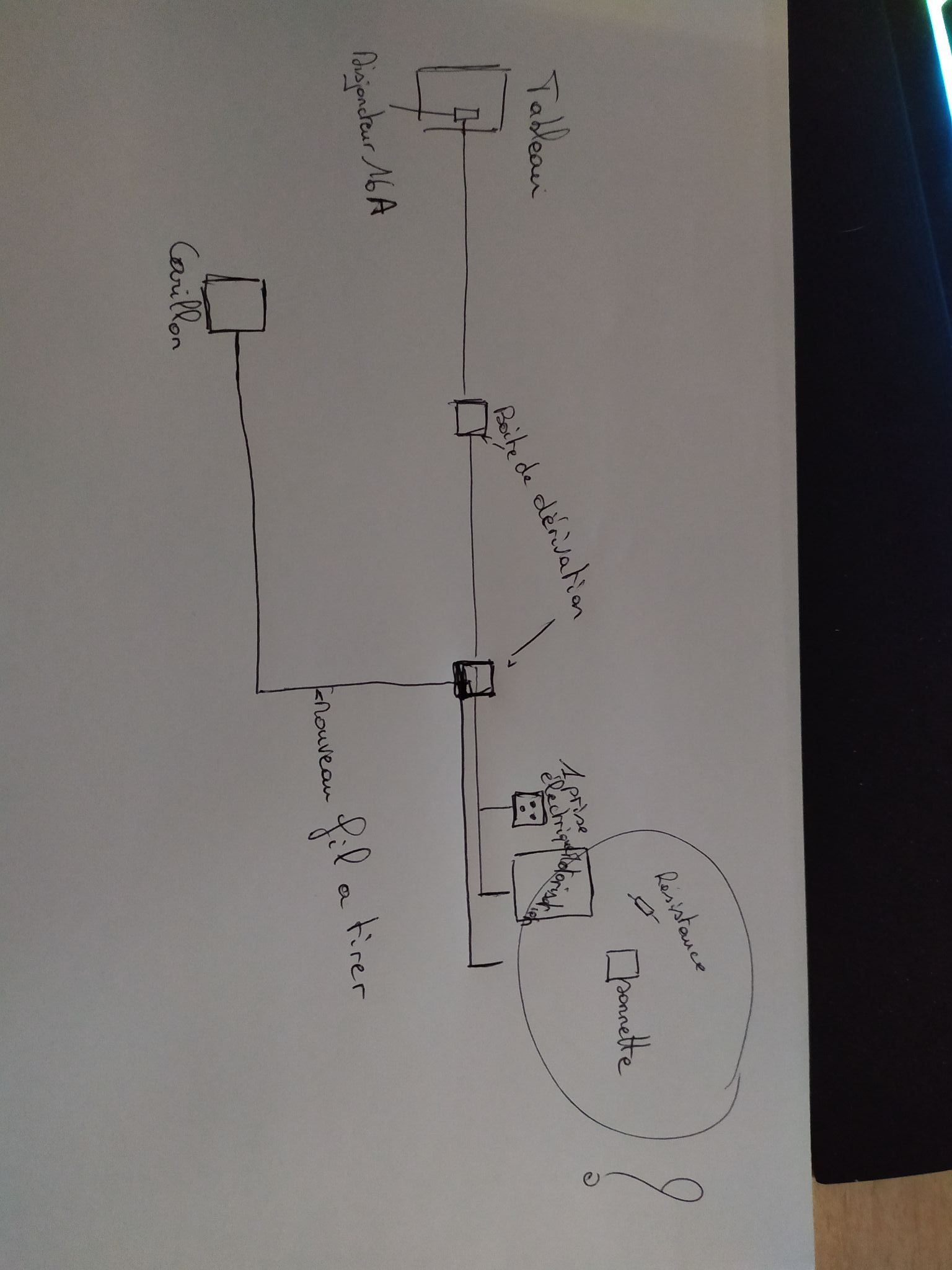

Idealnight Posté(e) Décembre 4, 2021 Auteur Posté(e) Décembre 4, 2021 (modifié) Bon on va faire plus simple (ou pas ^^) Je vous transmet le schéma actuel et ma question est du coup comment je fais lol L'existant est juste le fil en 1.5mm² qui passe dans 2 boites de dérivations et alimente actuellement une simple prise électrique occasionnelle pour y brancher une guirlande de noël. Sur ce fil à la base je prévoyais de brancher la sonnette et la motorisation du portail (il est sur un disjoncteur 16A car je n'avais plus de 10A ) J'ai prévu de tirer 1 câble blindé 3 fils pour le carillon afin de le connecter à la sonnette et l'alimentation en me repiquant sur la boite de dérivation provenant du tableau d'où le choix de prendre un carillon avec transformateur intégré pour éviter d'aller jusqu'au tableau. Du coup dois-je tirer d'autres câbles, comment faire mes branchements ? bref pour une fois je suis un peu perdu dans mes affaires ^^. Mais je me demande si il ne serait pas plus simple de mettre un transformateur à la place du disjoncteur 16A mais est-ce que je pourrais y brancher une prise électrique et ma motorisation. PS: Tirer un nouveau câble entre le tableau et la première boite de dérivation est délicat car le passage de la gaine a un coude très très très difficile a passer (j'en ai cassé mon bout du passe câble heureusement c'était après avoir passé + de 150m de câble électrique lol) Je pourrais éventuellement essayer de tirer un nouveau câble sur mon autre tableau principal pour y mettre le transformateur mais là aussi le passage est difficile et la manipulation compliquée. Citation Modifié (le) Décembre 4, 2021 par Idealnight
Invité Posté(e) Décembre 4, 2021 Posté(e) Décembre 4, 2021 il y a 6 minutes, Idealnight a dit : Mais je me demande si il ne serait pas plus simple de mettre un transformateur à la place du disjoncteur 16A mais est-ce que je pourrais y brancher une prise électrique et ma motorisation. pourquoi pas mais il faut laisser le disjoncteur 16A, voir le changer par un 6A prendre le transfo de la motorisation, du portail et l'installer en aval de ce disjoncteur et mettre un fusible de 10A en aval de ce transfo , ce qui protégera le transfo en cas de soucis sur la ligne extérieure dans ce cas, tu ne pourra plus brancher de matériel qui fonctionne sous 240V sur cette ligne, mais l’intérêt, c'est que tu libère un fil, le vert et jaune qui n'est plus nécessaire en tant que terre, il n'y a plus de danger d'électrocution sur cette ligne il te servira pour la liaison entre le boitier de sonnette extérieur et le carillon autre intérêt, il n'y a plus de 240V secteur en extérieur, ce qui supprime les disjonctions intempestives des différentiel 30mA avec ton dessin, demain je te le redessine avec les modifs a faire si tu veux me parler en MP, je te donnerais mon tel
Savate Posté(e) Décembre 5, 2021 Posté(e) Décembre 5, 2021 Il y a 9 heures, Idealnight a dit : L'existant est juste le fil en 1.5mm² qui passe dans 2 boites de dérivations et alimente actuellement une simple prise électrique occasionnelle pour y brancher une guirlande de noël. Alors j'émet une réserve sur le passage en tout 24v AC Calcul de section de câble électrique. Formule de calcul de section de câble suivant l'intensité ou la puissance. (schema-electrique.net) Si il y a 20 m de distance, avec du 1,5² ça fait moins de 1,3A dispo en 24V AC pour le portail et la sonnette (la sonnette est donnée pour 0,6 A, il ne reste donc que 0,7A pour le portail). Le plus raisonnable serait de tirer 2x 1.5² (mini) entre la sonnette et le transfo + carillon et d'alimenter ton transfo e 220v sur la boîte de dérivation (si tu as le temps, l'envie, la non flemme ) tu peux aussi mettre un 10A à la place du 16A
