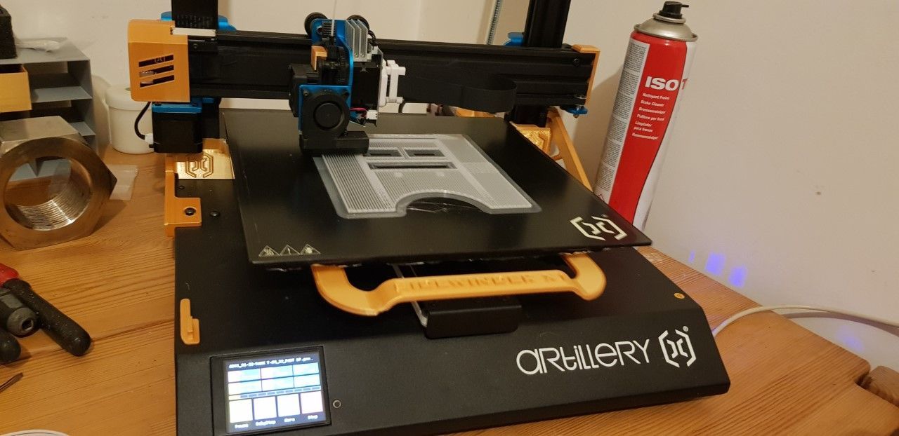

Nanosecond Posté(e) Décembre 4, 2021 Partager Posté(e) Décembre 4, 2021 (modifié) Salut à tous, petit nouveau depuis 1 mois ds l'impression 3D. Ce sujet est plutôt complet, et je voulais partagé mon exp de novice. Premièrement, la promo à 200€ pour la X1 v4 m'a fait craqué, et je dois dire que cette imprimante fait plutôt un beau boulot en stock. Pour des projets de déco PLA/PLA+, mais aussi pour de la pièce résistante PETG. ABS pas encore tester, PLU pour bientôt. Dans un deuxième temps, et à y regarder de plus près. On arrive à un résultat encore meilleur avec ces indispensables: - Des gâlets VSLOT de meilleur qualité et un réglage des déplacements minutieux. (Réglages usine catastrophique...) - le réglage des VREFs (Extrudeur Chauffe moins + radiateur) Ex. pour l'extrudeur si je me trompe pas ( De mémoire, moteurs des axes 1.7A pour X/Y/Z1etZ2(E1 sur la MC)): Donc pour AT2100 résistance 110Mohms, moteur extrudeur d'1A (-10% sécure = 0.9): 0.9/0.7071 = 325/110ohms + 25ohms * 1/0.7071 * VREF E0 / 2.5 VREF E0 = 0.72 Les tutos sont nombreux sur internet et c'est facile. Pour moi c'est le truc prioritaire à faire, avec la mise à la masse du chassis. Et les différentes calibrations indispensable (TUNE PID, calibration extrudeur, flowrate...) . - Vienne ensuite les différents MOD, renfort du Z, caches de protection, maintien nappe extrudeur, passe câble alim plateau chauffant, etc... - Un meilleur duct fan, important ! Puis les points désagréable de cette machine, le plateau pas très plat, mais ca accroche toujours avec une hauteur de buse au plus bas, et un contrôle manuel avec du babystep pour la première couche. Perso l'accroche est vraiment bien pour PLA Bed 60° (E0 200°) à la première couche et 55° ensuite. PETG (E0 250 pr de l'EONO, retract 2.65 à 25mm/s) bed 90° puis 85°. Pour ma part, un BL-Touch ne me semble pas nécessaire. Sinon le plateau est également fragile, n'utiliser que du plastique pour décoller ou nettoyer. Et nettoyant frein de temps en temps. Les micro-roulements (taille trop petite) de l'extrudeur arrivés avec des points dur pour un (Bientôt remplacé par un BGM wind (Double entrainement 40e ali) + allégement de la tête). Bref la finition global de l'extrudeur est moyenne (Notamment un point dur dans la couronne entrainement), et les buses sont clairement à changer par du trianglelab ou autre. Les driver AT2100 font le taf mais j'attend des 2209 V2 (22e sur ali). Et le pire, une alim au format douteux et qui grésille dès le départ (Soupçon que ce soit elle qui me pose des problèmes de PID instable, je suis à +2/-2 à 250°). C'est le prochain truc que je vais changer avant quel me claque dans les pattes, si vous avez un modèle d'un format différent à me proposer. Pas vraiment indispensable, mais vraiment utile. Le passage du FW CM au dernier Marlin compilé sous arduino (Je dois essayer Atom/Plateformio pr la compilation). Et j'ai testé le FW TFT, de BIGTREETECH de DIGANT. Il possède quelques bugs mais la fonction babystep et vraiment top en autres fonctions super cool. (Attention sur le PATCH 7 du 251121, le bug de changement de flow (100 à 10%) semble être revenu. Patch 6 ok.) Même chose si vous pouvez me conseiller un FW TFT pour la production compatible Marlin 2.0.9. Les logiciels autour, pour le moment j'utilise Cura, pronterface pour le calibrage PID, Blender pour retoucher ou créer. Donc pour finir, mon budget "starter pack" est important et je l'ai mal anticiper. 200€ X1 + 22€ de drivers + buses 10€ (0.4 et 0.2 que je test bientôt) + 40€ BGM WIND + quelques bobines 100€ (Compter 20€/Kg, en recherche de bon fil pour 10€/Kg) + divers 50€ (roulements, 1m PTFE, 1m courroie renforcé pour le Y, gâlet VSLOT). Et il faut un peu de matos, voltmère, outillage divers. On arrive à plus de 400€ pour s'amuser vraiment. Sinon le support TOMTOP est sympa et réactif et m'a renvoyé quelques pièces. Maintenant que c'est bien réglé, je pars sur des impressions longues. Une petite photo de la machine en PJ avec une impression PETG (Fil de mauvaise qualité en cours, heureusement vous avez pas l'odeur ^^) A+ Modifié (le) Décembre 4, 2021 par Nanosecond Ajout du lien vers le sujet d'où le message est extrait. 1 1 Lien vers le commentaire Partager sur d’autres sites More sharing options...

Morganne46 Posté(e) Décembre 4, 2021 Partager Posté(e) Décembre 4, 2021 Il y a 3 heures, Nanosecond a dit : Une petite photo de la machine en PJ avec une impression PETG (Fil de mauvaise qualité en cours, heureusement vous avez pas l'odeur ^^) Désolé ça m'à fait rigolé cette petite phrase Belle imprimante, jolies modifications, et bravo pour ton apprentissage dans le monde de la 3D. Je te souhaite de bon futurs prints avec moins d'odeur du coup, en tout cas, elle est bien amélioré, Bravo 1 Lien vers le commentaire Partager sur d’autres sites More sharing options...
Nanosecond Posté(e) Décembre 4, 2021 Auteur Partager Posté(e) Décembre 4, 2021 (modifié) @Morganne46 Merci pour tes encouragements ! N'empêche faut faire gaf à ce qu'on achète... Je finis l'impression et je renvoie ce filament qui ressemble à du pétrole quand il reste sur la buse. J'avais une bobine PETG de bien meilleur qualité... Je reviendrais peut-être avec un petit projet pour solutionner ce genre de prob., notament pour mes impressions ABS. Il parait qu'avec l'Acrylonitrile butadiene styrene,c'est pas non plus la joie nioveau odeur ... Avec un nom pareil en même temps Modifié (le) Décembre 4, 2021 par Nanosecond 2 1 Lien vers le commentaire Partager sur d’autres sites More sharing options...

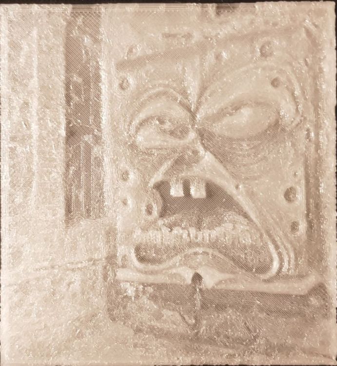

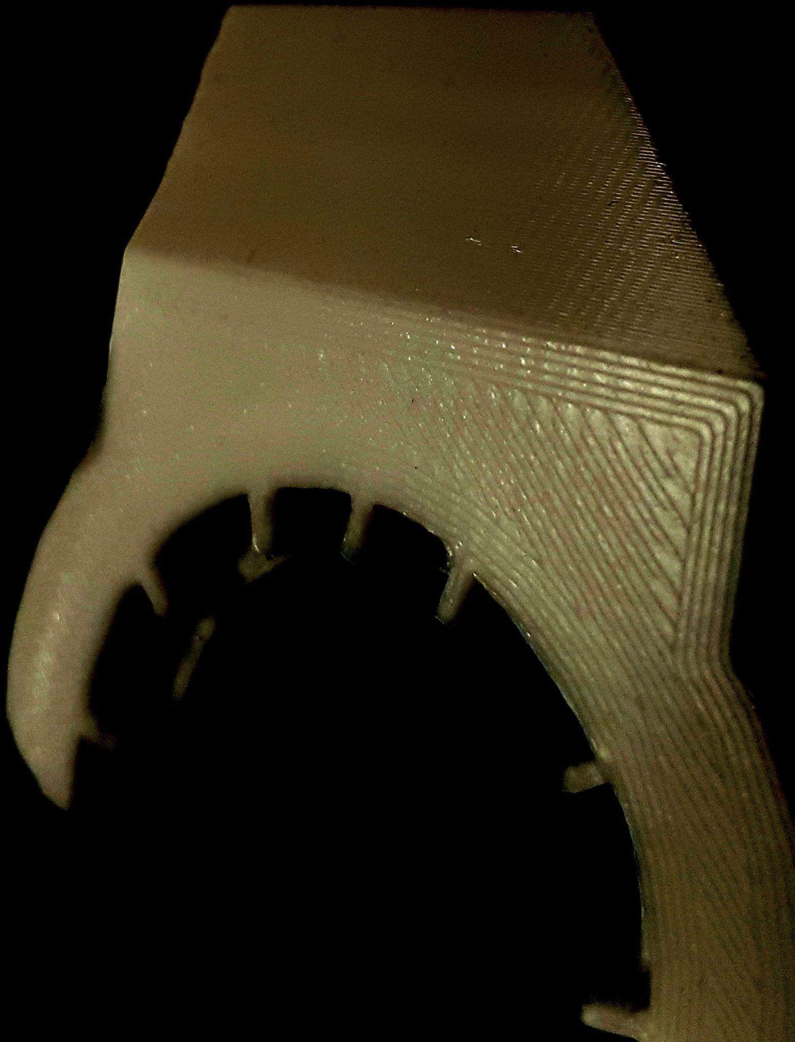

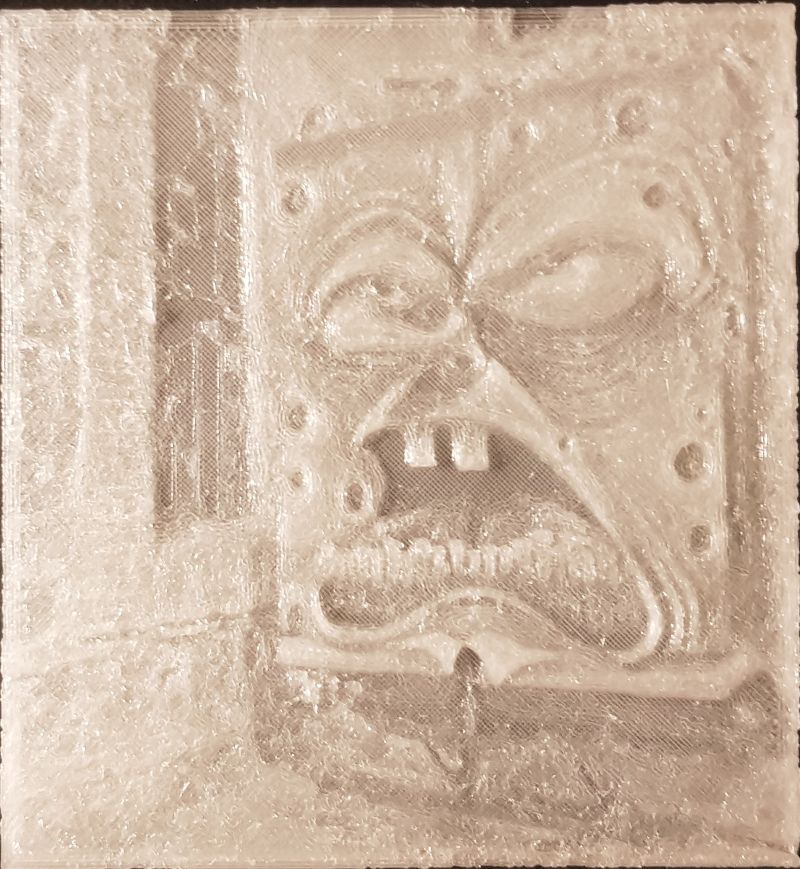

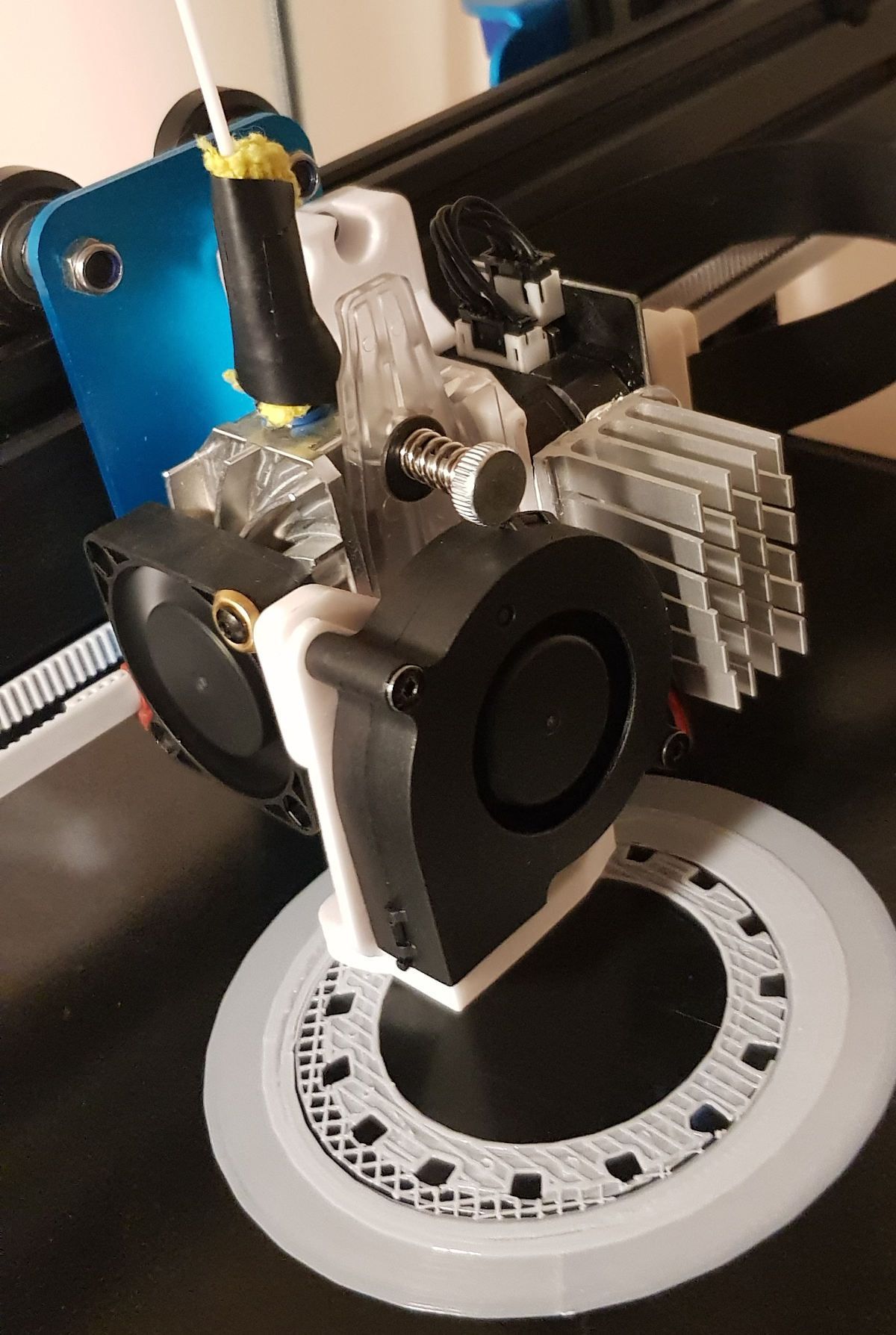

Nanosecond Posté(e) Décembre 30, 2021 Auteur Partager Posté(e) Décembre 30, 2021 Slt tt le monde, Le BMG-Wind volcano est monté : Le montage était pas évident, surtout qu'il manque de la visserie pour l'adapter à la X1. Mais en ajustant un trou de serrage du bloc alu à la perceuse à colonne, on peut s'en sortir avec la visserie d'origine et avec les quelques vis qu'il donne avec cet extrudeur. Je suis un peu déçu des roulements des entrainements qui sont des MR85ZZ 5x8x2.5mm, mais la aussi côté bloc alu, j'ai agrandi le diamètre pour mettre un MR95ZZ 5x9x3mm, ca me permet d'utiliser ceux que j'ai en stock. Après quelques heures d'utilisation, j'ai vite été confronter à un problème de buse bouché à répétition. Je me suis cassé la tête, mais cela vient de la gorge du Hotend qui ne doit pas être parfaitement lisse. Une partie du fil est en contact avec le métal sur 1 cm, et ca se colle dessus surtout en PLA. La rétractation amplifie le problème, et le moteur d'extrusion force et finit par claquer. Le problème est réglé avec un système de lubrification high-tech . Mis à l'épreuve avec une litho et un fil PLA rigide qui avait tendance à bloquer rapidement : Dans l'ensemble, ca vaut le coup de le faire. La qualité d'extrusion a été amélioré (attention la valeur d'extrusion change E445.00 à E414), et je préfére ce montage plus léger, plus simple à démonter. Mais avec le support du bloc imprimé en PETG, le montage est un peu souple en rotation sur Z. Il me faut un support renforcé. Sinon j'attends un bloc chauffant - Mellow Top, et un hotend gorge en alliage de titane et laiton bi-métal pour compléter. Et j'ai toujours un soucis de calibrage PID qui est catastrophique (Pronto et depuis le TFT). C'est les valeurs stocks qui fonctionnent le mieux, alors ca ira comme ca. Bref, je suis plus loin de l'imprimante qui me fallait 1 Lien vers le commentaire Partager sur d’autres sites More sharing options...
