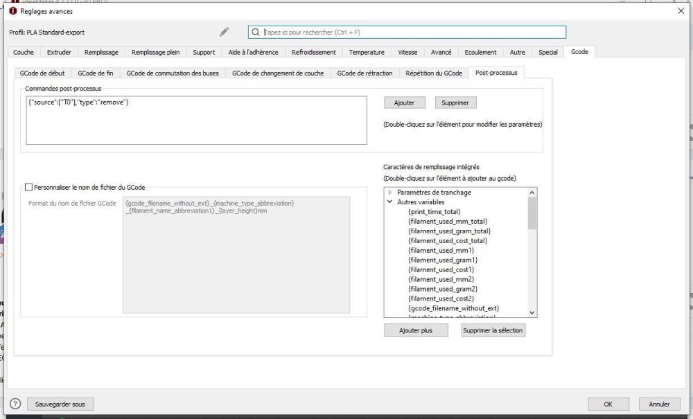

captflame2121 Posté(e) Décembre 7, 2021 Partager Posté(e) Décembre 7, 2021 (modifié) Bonjour , Je voudrais savoir s'il est possible avec Idéamaker de faire des impressions qu'avec uniquement la tête E2 lorsque l'on à une imprimante dual. Sous Idéamaker pour se servir uniquement de la tête E1 on désactive / active E2 ( Dans Extruder/extrudeur de droite ) Mais Est-ce que l'on peut faire pareil qu'avec E1 car il n'y a pas d'onglet pour activer ou désactiver dans extrudeur de gauche ? merci Modifié (le) Décembre 7, 2021 par captflame2121 Lien vers le commentaire Partager sur d’autres sites More sharing options...
methylene67 Posté(e) Décembre 7, 2021 Partager Posté(e) Décembre 7, 2021 (modifié) Bien évidemment, il suffit de cliquer sur la pièce et sélectionner l’extrudeur de droite (par défaut en important une pièce sur Ideamaker elle est imprimé avec l’extrudeur de gauche). Ensuite dans les paramètres du profil d’impression il faut choisir extruder de droite pour ce qui est concerné (et le cochage décochage de la case que tu as mentionné ne change rien), jupe, bordure, supports ect … Je te conseille de créer pour le PLA un profil E1 un profil E2 et un profil dual. Modifié (le) Décembre 7, 2021 par methylene67 1 Lien vers le commentaire Partager sur d’autres sites More sharing options...

captflame2121 Posté(e) Décembre 8, 2021 Auteur Partager Posté(e) Décembre 8, 2021 Bjr @methylene67, -C'est bête qu'il n'est pas fait comme pour la tête E2 une case directement pour activer ou désactiver . -J'ai encore une question je refais des tours pour la rétraction et je récupère directement le .gencode sur le site Ender https://www.ender5.fr/calibration.html#retraction Dommage que sur leur site tu ne puisses pas choisir E1 ou E2 (cela veut dire que les Ender5 ne peuvent avoir une seule Tête. A moins que tu connaisses un site qu'il fasse pareil avec E1 OU E2 ? Pour un STL tu peux donc choisir E1 ou E2 ? Mais pour un gencode c'est possible ? Comment je peux faire avec le gencode pour utiliser que la tête E2 afin de faire aussi des essais de rétraction uniquement sur E2 -Il faut remplacer dans le code j'imagine directement ? Si oui tu connais la valeur de E1 qu'il faut remplacer par la valeur E2 ? mais là on sort de mes compétences . -Comment je peux faire avec le gencode pour utiliser que la tête E2 afin de faire aussi des essais de rétraction uniquement sur E2 Merci Lien vers le commentaire Partager sur d’autres sites More sharing options...
methylene67 Posté(e) Décembre 8, 2021 Partager Posté(e) Décembre 8, 2021 (modifié) il y a 9 minutes, captflame2121 a dit : Bjr @methylene67, -C'est bête qu'il n'est pas fait comme pour la tête E2 une case directement pour activer ou désactiver . -J'ai encore une question je refais des tours pour la rétraction et je récupère directement le .gencode sur le site Ender https://www.ender5.fr/calibration.html#retraction Dommage que sur leur site tu ne puisses pas choisir E1 ou E2 (cela veut dire que les Ender5 ne peuvent avoir une seule Tête. A moins que tu connaisses un site qu'il fasse pareil avec E1 OU E2 ? Pour un STL tu peux donc choisir E1 ou E2 ? Mais pour un gencode c'est possible ? Comment je peux faire avec le gencode pour utiliser que la tête E2 afin de faire aussi des essais de rétraction uniquement sur E2 -Il faut remplacer dans le code j'imagine directement ? Si oui tu connais la valeur de E1 qu'il faut remplacer par la valeur E2 ? mais là on sort de mes compétences . -Comment je peux faire avec le gencode pour utiliser que la tête E2 afin de faire aussi des essais de rétraction uniquement sur E2 Merci En théorie, il faut remplacer dans le gcode tous les T0 en T1, tout dépend comment le gcode est écrit. Révélation G90 M82 M106 S0 M140 S60 ; custom bed temp M190 S60 ; custom bed temp M104 S200 T0 ; custom hot end temp M109 S200 T0 ; custom hot end temp G28 ; home all axes ;G29 ; probe ABL ;M420 S1 ; restore ABL mesh ;customstart ; process Color1-2 ; layer 1, Z = 0.200T0 G92 E0.0000 G1 E-6 F2400 ; custom retraction - A ; feature skirt ; tool H0.200 W0.576 ;zhopupA G1 X18.872 Y37.041 F6000 G1 Z0.200 F1200 G1 E0 F2400 ; custom un-retraction/prime - A G92 E0.0000 Maintenant attention, ce n'est pas toujours une bonne idée d'utiliser un gcode généré pour une autre imprimante, certains paramètres peuvent être définis pour l'imprimante en question qui seront différents de ton imprimante. Modifié (le) Décembre 8, 2021 par methylene67 Lien vers le commentaire Partager sur d’autres sites More sharing options...
vap38 Posté(e) Décembre 8, 2021 Partager Posté(e) Décembre 8, 2021 Chez moi çà fonctionne très bien ! mais avant tout il faut activer T1 sur l'écran donc il faut switcher sur T1 c'est simple il faut remplacer tous les T0 par T1 dans le fichier Gcode initial avant de lancer l'impression car le système (avec note Pad c'est facile) ou savoir utiliser des Scripts dans les Slicer utilisés pour enlever T0 En réalité cette option est intéressante çà permet de mettre différentes qualités de filament sur T1 a+ Lien vers le commentaire Partager sur d’autres sites More sharing options...
hcl28 Posté(e) Décembre 8, 2021 Partager Posté(e) Décembre 8, 2021 (modifié) Bonjour, Pour générer un Gcode, qui ne soit pas spécifique à un extrudeur, il faut rajouter un ligne dans ideamaker au niveau des options du Gcode Post-processus, voir image jointe. Il faut juste choisir extrudeur 1 ou 2 dans menu de l'imprimante avec impression et bien mettre en chauffe le bon extrudeur, cella fonctionne nickel. Modifié (le) Décembre 8, 2021 par hcl28 2 Lien vers le commentaire Partager sur d’autres sites More sharing options...
captflame2121 Posté(e) Décembre 8, 2021 Auteur Partager Posté(e) Décembre 8, 2021 Merci je vais déjà prendre le Gencode et le modifier T0 en T1 pour le choix de la tête E1 -E2 Mais l'option de @hcl28 est aussi pas mal du tout comme cela tu peux le faire directement en faisant chauffer l'extruder par le menu de la Tenlog, mais alors comment l'imprimante sait quel extrudeur faire bouger et quelle Tête ? Seulement parce tu mets en chauffe ta tête alors la Tenlog ? Merci Lien vers le commentaire Partager sur d’autres sites More sharing options...
methylene67 Posté(e) Décembre 8, 2021 Partager Posté(e) Décembre 8, 2021 il y a 4 minutes, captflame2121 a dit : Merci je vais déjà prendre le Gencode et le modifier T0 en T1 pour le choix de la tête E1 -E2 Mais l'option de @hcl28 est aussi pas mal du tout comme cela tu peux le faire directement en faisant chauffer l'extruder par le menu de la Tenlog, mais alors comment l'imprimante sait quel extrudeur faire bouger et quelle Tête ? Seulement parce tu mets en chauffe ta tête alors la Tenlog ? Merci Si on ne lui précise pas, elle prends la tête active, c'est pour ça qu'il faut chauffer la tête souhaitée et surtout rendre la tête active. Par contre, l'impression se déclenchera dès que la température du bed aura atteint la température consigne, à cause du M190. L'option donnée par @hcl28 est intéressante car elle permet d'imprimer indépendamment un objet sur la tête E1 ou E2 sans avoir à repasser par le trancheur. Lien vers le commentaire Partager sur d’autres sites More sharing options...
hcl28 Posté(e) Décembre 8, 2021 Partager Posté(e) Décembre 8, 2021 Il faut choisir dans Tools, l'extrudeur qui va travailler, donc par défaut c'est Nozzle 1 qui est actif, tu bascules sur Nozzle 2 et c 'est partie, maintenant cela sera l'extrudeur 2 , qui va imprimer. J'utilise souvent cette solution pour imprimer dans une couleur différente de Extrudeur 1, sans pour autant changer les bobines de place sur imprimante. 2 Lien vers le commentaire Partager sur d’autres sites More sharing options...
