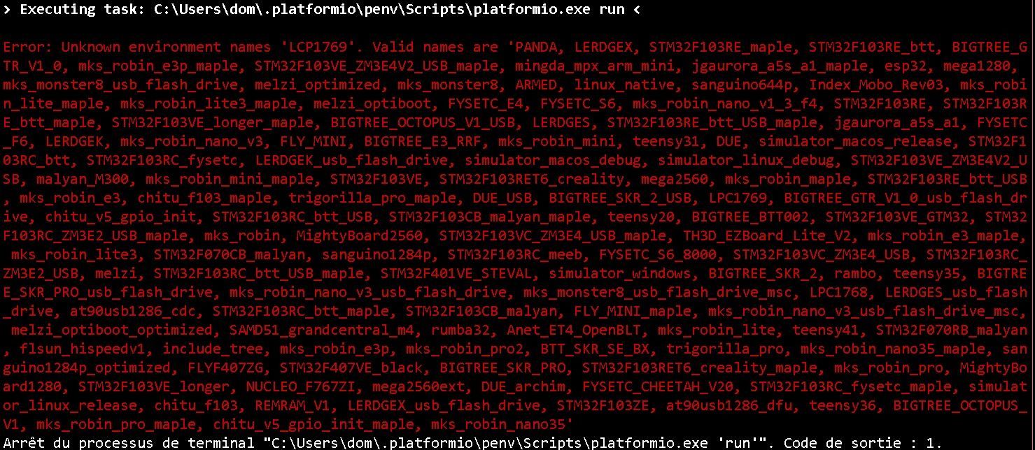

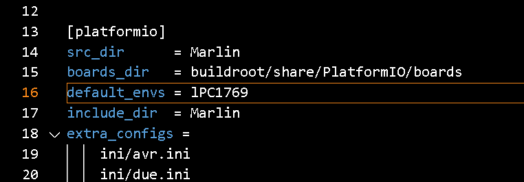

Je recherche depuis des heures, voir des jours la façon de compiler mon firmware pour une carte Bigtreetech SKR V1.4 turbo.
Après des heures de visionnage sur Youtube et une quantité pas possible d'articles parcourus, les choses non pas avancées d'une pouce!!!
VSCode ne m'aime pas ou je suis vraiment mauvais, pourtant des logiciels (Ninos, Mach3 etc..) et paramètrages de cnc, j'en mange depuis 2004!
La modif des lignes et décommentassions, ne pose pas de soucis, mais le processeur de la carte LPC 1769, là nada.................
Voir en pièce jointe le bel écran rouge, qui me désole à chaque tentative.
J'ai un grand besoin d'aide, malgré ma patience je suis à la limite de la rupture...
D'avance merci à ceux qui prendront du temps pour me répondre

Il y a 8 heures, Realitycheck Alittle a dit :
Si tu veux compiler pour un LPC1769 il faut l'écrire correctement 😄
Là tu as "dislexé" et choisi un LCP1769 ... quelque part dans le code (recherche LCP1769 dans les fichiers du projet et ce problème sera résolu)

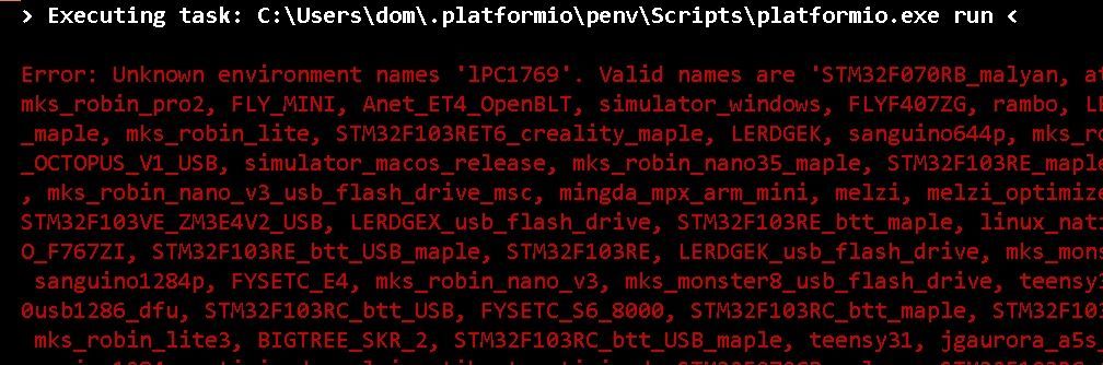

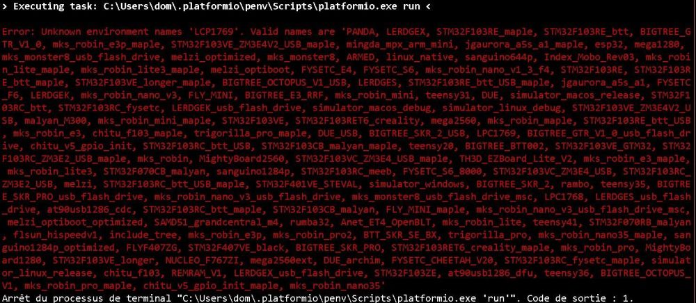

Bonjour Savate,
Merci pour ta réponse rapide. En effet j'ai buggé sur le proc, mais j'ai recommencé tellement de fois ces manips qu'a la fin on fait des erreurs.
Je viens de remettre en ordre, voir copie écran, mais pas mieux!!!
Peux-tu m'aiguiller un peu sur cela?

il y a 1 minute, Realitycheck Alittle a dit :
Ha l'ordinateur est fatal ... un 'l' minuscule c'est pas un 'L' majuscule ... pour lui c'est pas la même chose ...
il y a 12 minutes, Realitycheck Alittle a dit :
@PPAC a déjà tout dit : Dans la majorité des langages le respect de la casse est obligatoire le C/C++ en fait partie.

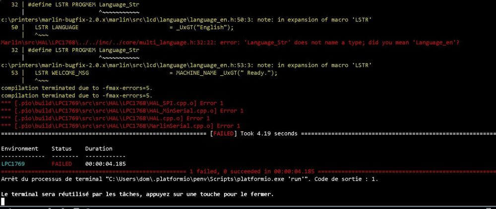

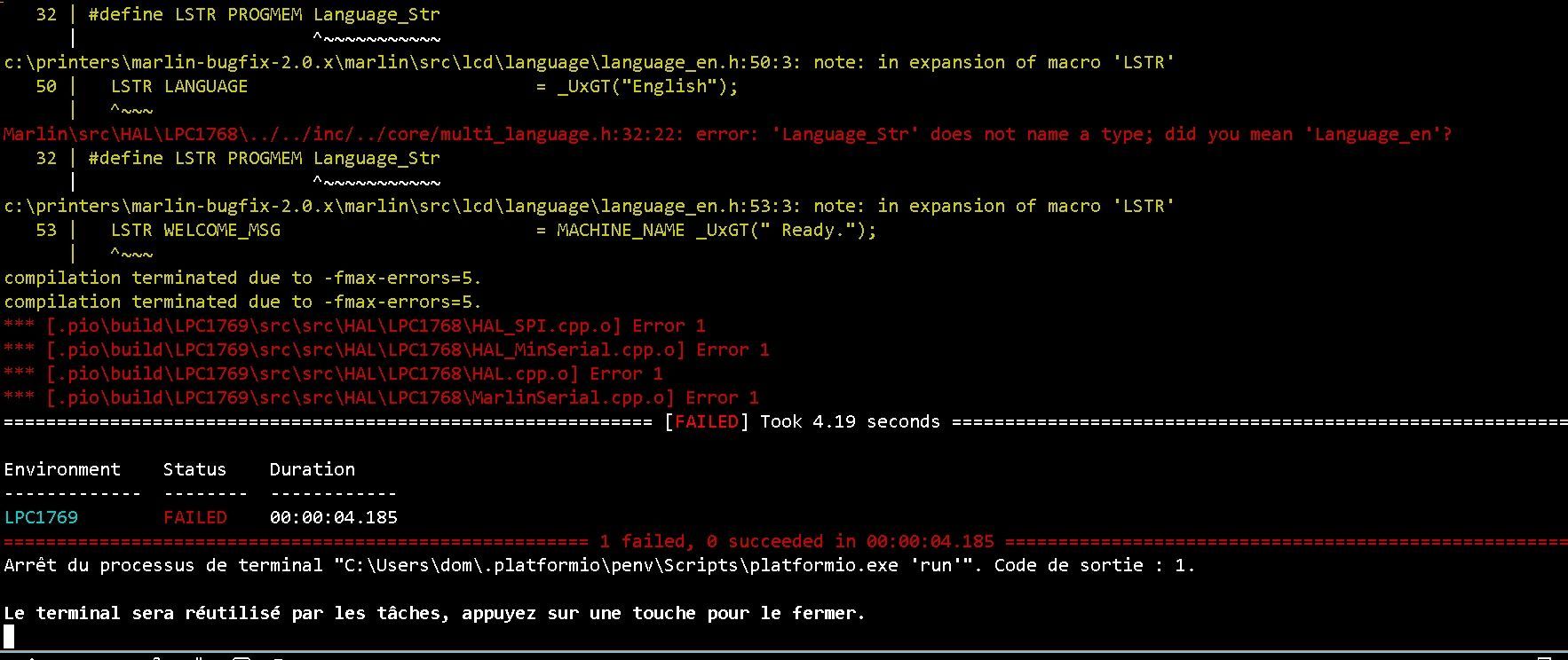

Voilà ce qui me renvoie après compilation!
Je ne suis pas en capacité de comprendre, afin de corriger chaque ligne rouge!

il y a 14 minutes, Realitycheck Alittle a dit :
Tu as changé quelque chose dans le fichier multi_language.h ?
du genre une modif de la ligne 31 : ?
typedef const char Language_Str[];
Bien obscure comme erreur ... tu a peut être fait une erreur dans le fichier Configuration.h sur la ligne
#define LCD_LANGUAGE en
Ou alors c'est autre chose ...
Peut tu nous passer tes deux fichier configuration.h et configuration_adv.h et le lien de là ou tu a pris les sources du marlin ?

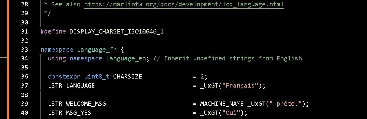

il y a 13 minutes, Savate a dit :
multi_language.h
tu peux me montrer les lignes 30 à 33 du fichier multi_language.h (il est dans marlin\src\lcd\languages\)
il y a 31 minutes, Realitycheck Alittle a dit :
Dans ce cas il n'y a qu'une seule erreur (mais qui affiche beaucoup de lignes rouges) 😄
les voilà, si j'ai bien tout compris!

il y a une heure, Realitycheck Alittle a dit :
non, ce n'est pas le fichier multi_language.h ça c'est le fichier language_fr.h
par contre je me suis trompé, il est dans Marlin/src/core/multi_language.h
le Configuration_adv.h se trouve en format .odt et donc n'est plus vraiment compatible. (il faut prendre le format .raw (mode texte) )

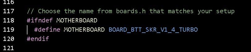

Aussi bien faire attention a la valeur de #define MOTHERBOARD dans le configuration.h
dans celui que tu a passé je trouve
 #define MOTHERBOARD BOARD_BTT_SKR_V1_4
alors que si tu veux coller avec le titre de se sujet ( il y a la notion de turbo )
#define MOTHERBOARD BOARD_BTT_SKR_V1_4_TURBO
Que l'on retrouve (la turbo) dans les exemple de marlin pour les config https://github.com/MarlinFirmware/Configurations/search?q=BOARD_BTT_SKR_V1_4_TURBO
Et bien noter que la turbo se compile avec l’environnement LPC1769 alors que la sans le turbo c'est en LPC1768
Et enfin regarder aussi se qui se fait sur le github https://github.com/bigtreetech/BIGTREETECH-SKR-V1.3/tree/master/BTT SKR V1.4
Pour l'erreur de compilation sur le "language..." c'est louche ... peut être faut t'il repartir d'un projet propre ( le .zip des sources fraîchement décompressé ...) et préférer partir sur un release https://github.com/MarlinFirmware/Marlin/releases plutôt que la bugfix (qui peut avoir de nouveau bug inconnue introduit par la correction de bug ... alors que les release on sais grâces au issues les bugs qui existe ... )

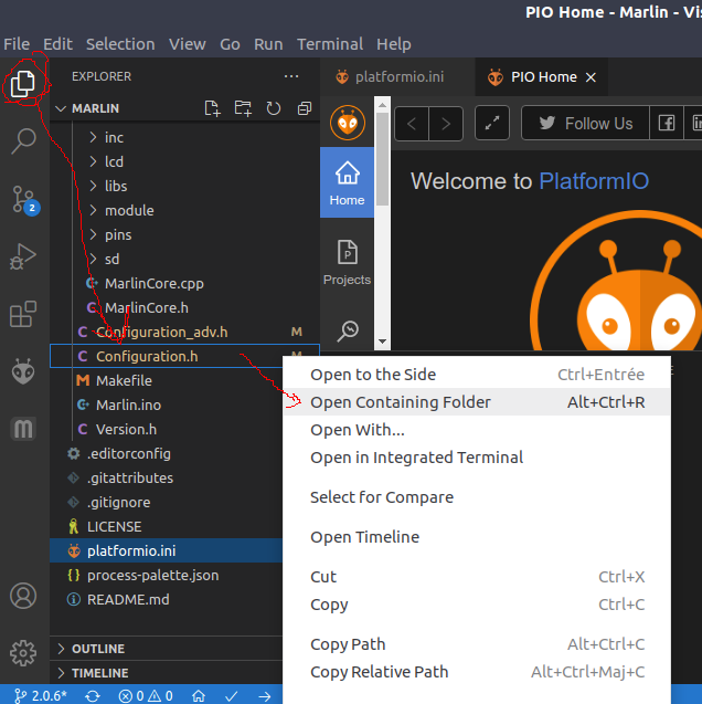

On va dire que le plus simple c'est de passer par l’explorateur de fichier et de "drag and drop" (glisser posséder) dans la zone d’édition de message du forum les fichiers.
Et donc pour retrouver le répertoire depuis VSCode, dans l’arborescence des fichier un clic droit sur un fichier pour ouvrir le répertoire qui le contiens pour ouvrir l’explorateur de fichier sur le bon dossier.
reste a trouver les deux fichier les sélectionner et les glisser/déposer ...

Donc avec les deux fichiers
(sur une release marlin 2.0.9.2) et les modification suivante j'arrive a une compilation sans erreurs.
Configuration_adv.h
#define X_CURRENT_HOME (X_CURRENT) //PPAC X_CURRENT et non X1_CURRENT // (mA) RMS current for sensorless homing
Configuration.h
//PPAC car j'ai pas le fichier de "l'image" custom je comment la ligne suivante
//#define SHOW_CUSTOM_BOOTSCREEN
#define Y_MIN_ENDSTOP_INVERTING false //PPAC mis a false et non true pour ne pas avoir une erreur du fait de l'activation du sensorless homming// Set to true to invert the logic of the endstop.
Configuration.h ( là c'est pour enlever les warning car en fait il n'y a que deux entrés de preheat de base , donc là tu a deux fois les lignes PREHEAT_2_* avec des valeur différents ) donc pour enlever les warnings (mais forcement du n'aura pas le PREHEAT_3_* dans le menu
//PPAC dans se qui suit PREHEAT_3 au lieu de PREHEAT_2
#define PREHEAT_3_LABEL "ABS"
#define PREHEAT_3_TEMP_HOTEND 240
#define PREHEAT_3_TEMP_BED 110
#define PREHEAT_3_TEMP_CHAMBER 35
#define PREHEAT_3_FAN_SPEED 0 // Value from 0 to 255
Modifié (le) par PPAC
