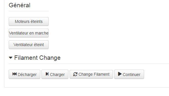

Je pige bien ce que tu veux dire, mais "le truc" c'est que je n'utilise pas (dans l'exemple présent) le "changement programmé" dans Cura, mais le contrôle direct présent dans Octoprint. (capture jointe).
Je vais tenter, tout de suite de refaire un découpage avec Cura en y programmant le changement, résultat dans la nuit, on verra bien...
