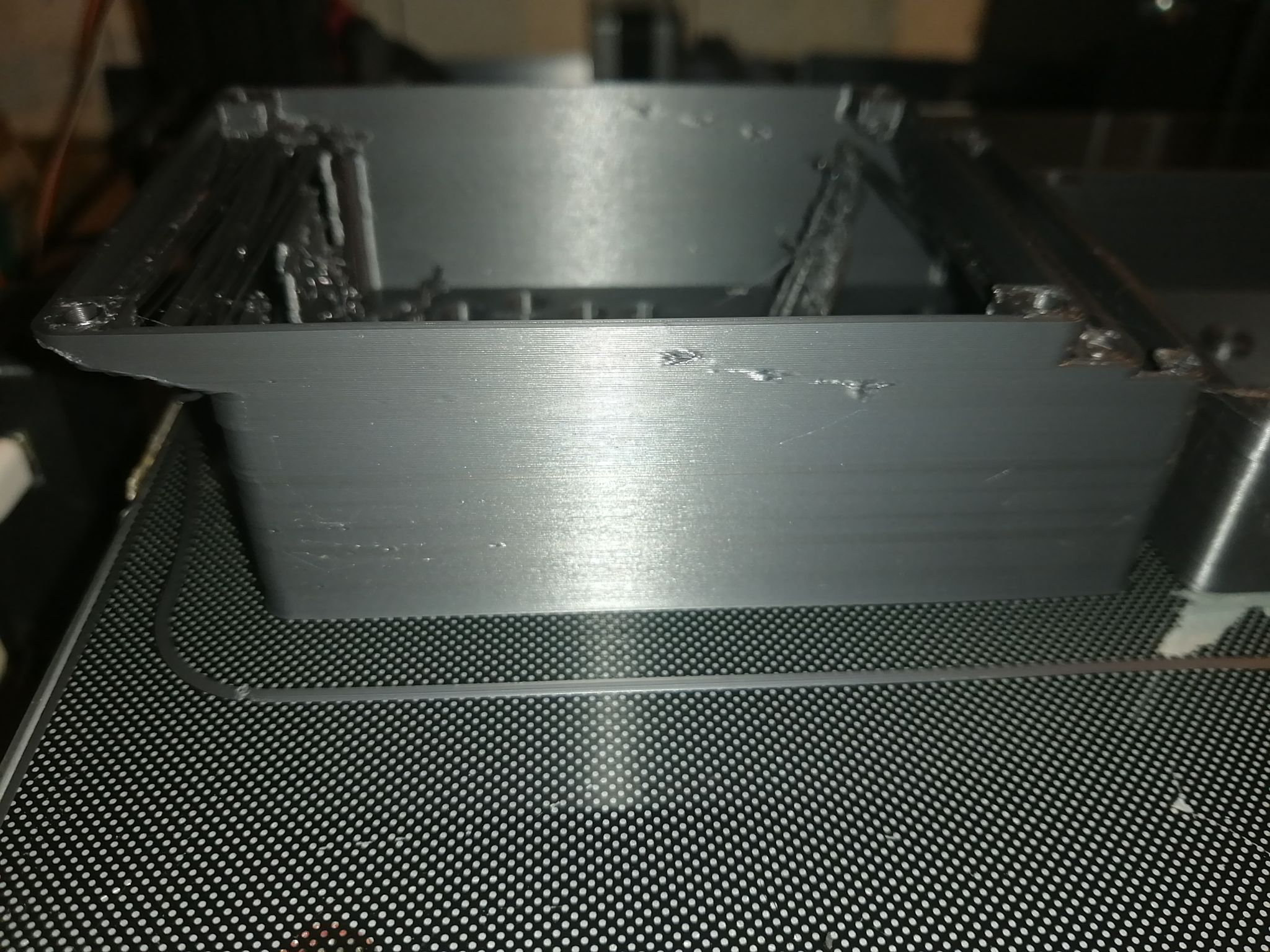

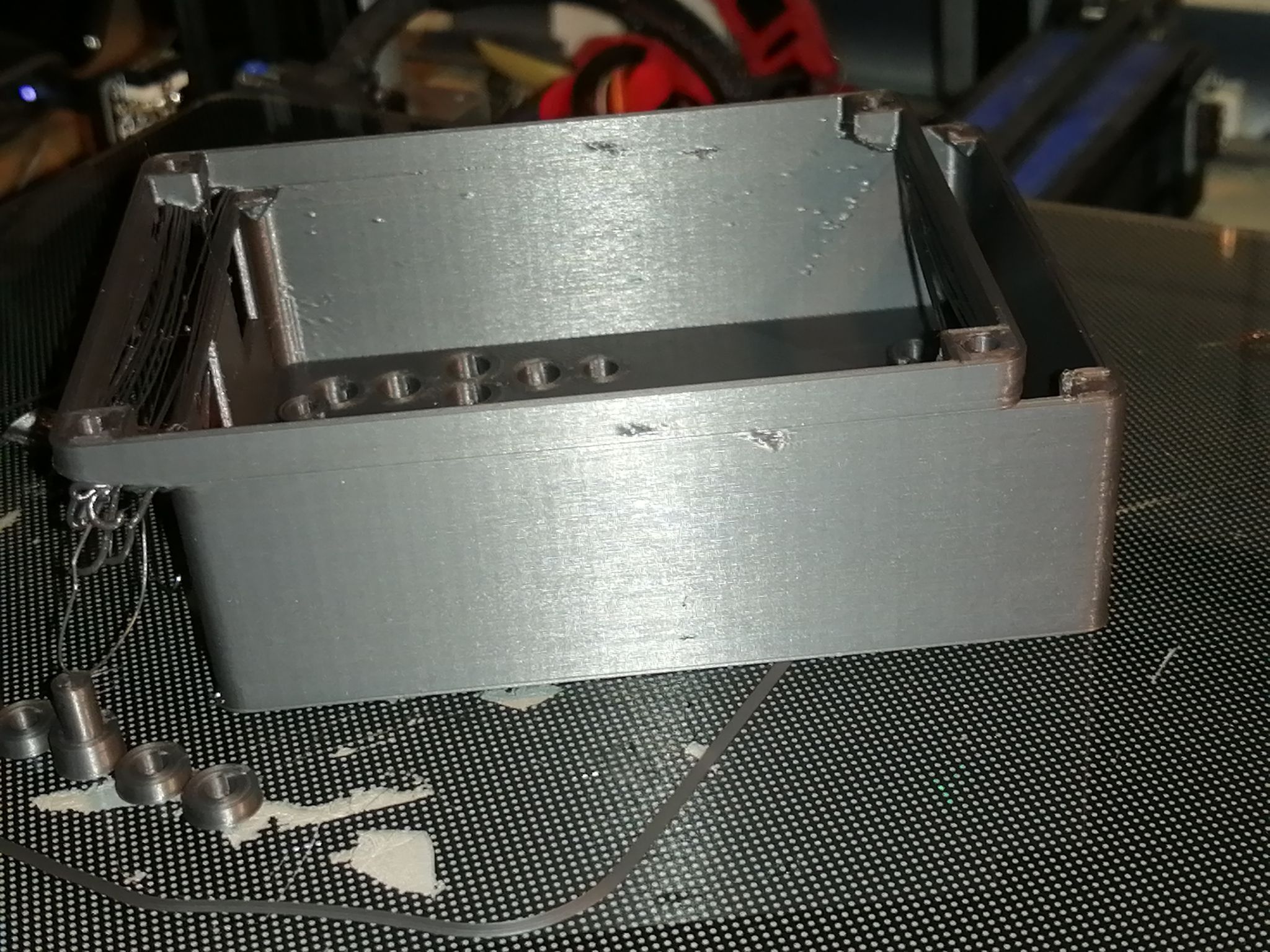

  1. Salut @pommeverte, Si je me suis calé sur 6.5 mm/25 mm/s, c'est certainement que j'avais du voir cette recommandation quelque part, mais, à l'occasion, je testerai tes paramètres. Pour ce qui est de mon souci, il est clairement visible sur la pièce de gauche sur la deuxième photo de mon deuxième post, j'aurai tendance à mettre les "boursouflures" sur le compte de l'humidité captée par le filament. A l'occasion, je tenterai également, la mise en oeuvre de ton tuto sur la rétraction, qui me parait très complet. Concernant ma carte mère, tu peux voir (sur mon profil) qu'il s'agit d'une 4.2.7. Je vais explorer tout ça, et je reste à l'écoute des propositions...
  2. Salut @pommeverte, et merci de ton message, La rétractation est bien activée à 6,5 mm à 25 mm/s, les cheveux que tu vois sont ceux générés lorsque la tête a commencé à imprimer "à côté" de la pièce, donc dans le vide, de plus tu aperçois peut-être le vestige d'un tout petit support qui s'est fait balayer au passage. J'imprime sur une Ender3 pro, avec un hotend full*metal Phaetus Dragonfly BMS depuis de nombreux mois sans problème majeur, jusqu'à présent (PLA et TPU 95), y compris des pièces de grande hauteur, d'où mon étonnement devant ce phénomène de décalage (à la même hauteur).
  3. Salut @fran6p, Content de te lire, d'autant plus, que ton message m'a "achement" fait avancé... Bon, trèfle de balivernes, j'en suis au même point que lors de mon appel précédent, après m'être, encore, envoyé une multitude de post plus ou moins "cousins" du mien, dont certains parlent d'une histoire de "hopZ" ou quelque chose comme ça (à activer ou désactiver, suivant l'humeur des uns ou des autres), j'ai perdu mes réglages en cours dans mon CURA et je suis reparti à zéro, j'ai retenté une impression (11 heures 54) pour obtenir le magnifique résultat des photos jointes, 3 étages au lieu de 2. A savoir, que, dans tous les cas, les pièces n'avaient pas bougé du bed, et que le décalage se fait à la même hauteur, et que tout est "normal" dans l'aperçu de Cura... Si quelqu'un a une idée, autre que de limiter la hauteur de mes pièces à 28 mmm (ce qui m'amènerais à recouper la partie haute de la machine pour gagner de la place), je suis preneur...
  4. Bonjour les Z'imprimeuzes et eurs, Je re-viens vers vos lumières pour une nouvelle question. Au réveil, après une impression de presque 6 heures, voyez, sur la photo, ce que je trouve, un "magnifique" décalage en X, de quel côté dois-je chercher le problème? Sachant que cette pièce était la seule sur le plateau, qu'"éviter les pièces imprimées....lors du déplacement" et "éviter les supports lors du déplacement" sont cochées dans CURA ... Et, que la courroie ne semble pas avoir de problème de tension... Je reste suspendu à vos suggestions..... Merci de votre attention
