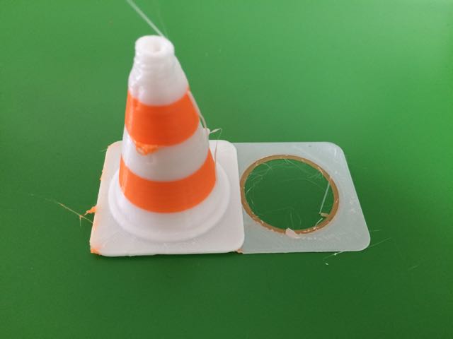

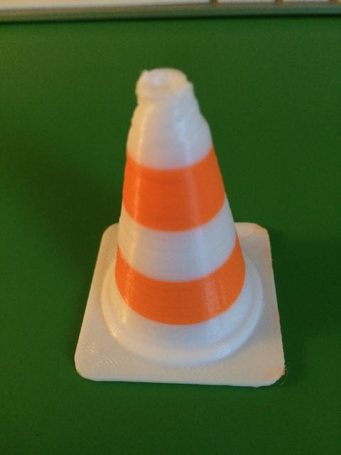

syl20 Posté(e) Janvier 24, 2015 Posté(e) Janvier 24, 2015 Salut à tous, y en t'il parmi vous qui ont teste la double extrusion? J'ai commencé à faire des essais en PLA bi-colore pour faire un cône de chantier j'arrive à un résultat correct mais je pense que mon slicer (replicatorG) plante car j'ai les premières couches décallées de 35mm en X ! Si vous avez des astuces, je suis preneur!

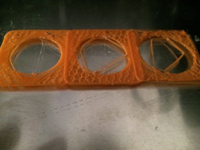

syl20 Posté(e) Janvier 24, 2015 Auteur Posté(e) Janvier 24, 2015 Voici les images pour illustrer mes propos. Certaines impressions échouent car la tête se décalle de 35mm entre chaque couche... Je précise que ce sont des G codes différents car je ne pense pas que l'imprimante prenne l'initiative de décaller autant.

syl20 Posté(e) Janvier 25, 2015 Auteur Posté(e) Janvier 25, 2015 Je redoutais le mélange des couleurs mais sur ce modèle là je dois avouer que je suis surpris du bon résultat de la démarcation entre les deux teintes, seule le bourrelet du "trop plein" de l'extrudeur se colle à la première couche mais se retire facilement. Le seul bémol vient de mon logiciel qui est pas top pour bien exploiter la double extrusion. Je crois que certains logiciels proposent de faire un "mur" en parallèle de la pièce pour éviter le "trop plein" à la jonction des deux extrusions.
