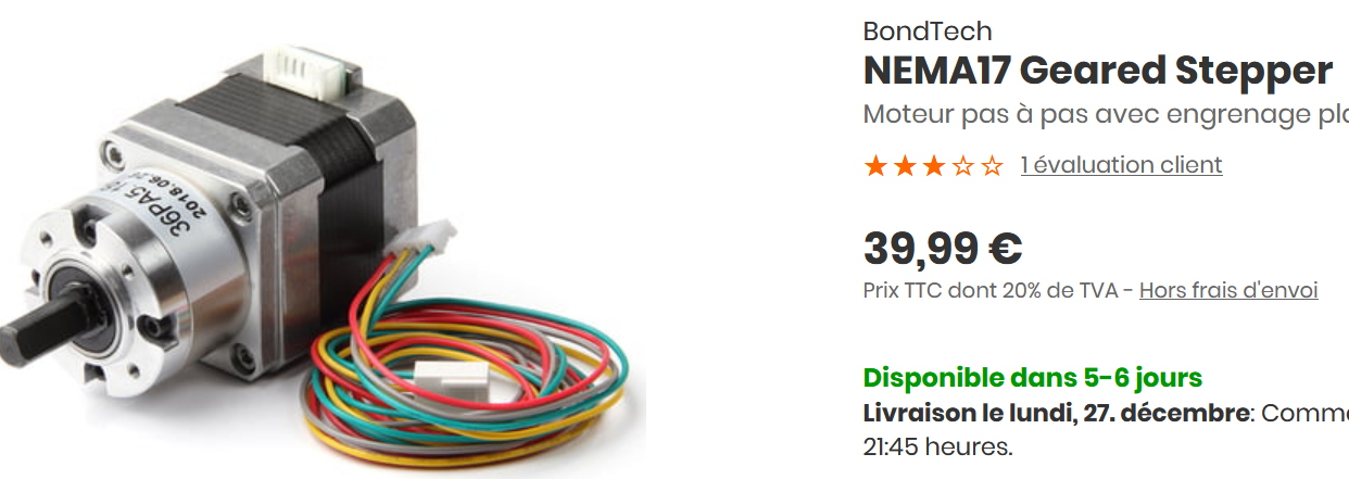

heriat Posté(e) Décembre 16, 2021 Auteur Partager Posté(e) Décembre 16, 2021 ca ca al'air interessant mais je ne vois pas si il est demultiplié Lien vers le commentaire Partager sur d’autres sites More sharing options...
methylene67 Posté(e) Décembre 16, 2021 Partager Posté(e) Décembre 16, 2021 il y a 4 minutes, heriat a dit : ca ca al'air interessant mais je ne vois pas si il est demultiplié Vu les steps, il doit l'être, avec un ratio proche des BMG/Titan. Each unit comes assembled, tested and verified for optimal performance.Recommended motor current setting: 1.2AE-steps setting: 476.5 (1.75mm) (492.45 2.85 mm) steps/mm EDIT : https://filament2print.com/fr/index.php?controller=attachment&id_attachment=319 Lien vers le commentaire Partager sur d’autres sites More sharing options...
Yellow T-pot Posté(e) Décembre 16, 2021 Partager Posté(e) Décembre 16, 2021 (modifié) Tu as aussi Trianglelab qui a bonne réputation et qui doit être moins cher au final: https://fr.aliexpress.com/item/32952913949.html?spm=a2g0o.store_pc_groupList.8148356.28.50946300WSPTOj Je n'ai par regardé en détail mais je crois que c'est le moteur qui est démultiplié (démul orbitale placée sur le devant du moteur). Edit: 25€ d'extrudeur 2.85 + 40€ de moteur démultiplié (si entrainement compatible...) on est à 65€ hors frais de port. Il faut creuser pour voir si ça marche. Modifié (le) Décembre 16, 2021 par Yellow T-pot Lien vers le commentaire Partager sur d’autres sites More sharing options...
