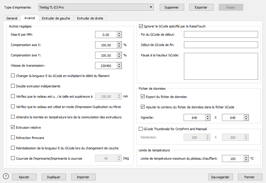

mich0111 Posté(e) Décembre 19, 2021 Auteur Partager Posté(e) Décembre 19, 2021 (modifié) Donc, je passe ce paramètre à relatif et je refais une tentative juste pour voir. Je ferais ça ce soir. En tout cas, merci à tous les 2. A+ il y a 24 minutes, Patrick76 a dit : températures pour du PLA sont à 80°C pour le plateau et 250°C pour le filament Tu veux dire que ce sont les paramètres définis par défaut pour TON imprimante ou ce sont les paramètres du logiciel après install? Parce que, pour ma part, après install et sélection de l'imprimante et de ses profils, à l'exception de l'extrusion relative, cela ne m'a pas l'air d'être déconnant. Modifié (le) Décembre 19, 2021 par mich0111 Lien vers le commentaire Partager sur d’autres sites More sharing options...
methylene67 Posté(e) Décembre 19, 2021 Partager Posté(e) Décembre 19, 2021 il y a 24 minutes, mich0111 a dit : En tout cas, merci à tous les 2. Euh, comment dire ... Bon je viens d'ouvrir ton profil Ideamaker, déjà : 1er onglet Couche Pourcentage largeur de ligne première couche : 120 % c'est un peu gros Point de départ de la couche : Au plus proche, angle réflexe Compensation dimensionnelles : tout à 0 Autre : Remplissage -> couche interne -> couche externe 2ème onglet rétraction Vitesse de rétraction tu peux diminuer à 30 mm/s Quantité de matière rétractée : Ok, tu peux aller jusqu'à 3 mm Quantité minimum de rétraction : 0.02, c'est trop faible, 1 mm, et surtout cela rallonge beaucoup trop l'impression 3ème onglet remplissage chevauchement 5% densité 20 % (de base ça suffit pour la plupart des pièces sauf si besoin spécifique) couches solides inférieures et supérieures : 4 suffisent 10 ème onglet : Tes valeurs d'accélération ne sont pa sprises en compte par le firmware qui les bride à 500 mm/s² Il ya d'autres paramètres que ej toruve bizarre, mais c'est déjà bien. Comme il t'a été dit, l'extrusion relative à désactiver, et écraser plus ta première couche. Lien vers le commentaire Partager sur d’autres sites More sharing options...
Invité Posté(e) Décembre 19, 2021 Partager Posté(e) Décembre 19, 2021 (modifié) il y a une heure, mich0111 a dit : il y a une heure, Patrick76 a dit : températures pour du PLA sont à 80°C pour le plateau et 250°C pour le filament Tu veux dire que ce sont les paramètres définis par défaut pour TON imprimante ou ce sont les paramètres du logiciel après install? c'est ce qui est dans le gcoode créé par ideamaker pour mon imprimante et du PLA alors que je suis à 60°C et 195°C dans mes impressions avec ce matériaux, je ne monte qu'a 230°C que pour l'ABS, ce qui reste ultra rare chez moi. même pour le flexible, je n'ai pas besoin de dépasser les 220°C pour moi, il y a , selon les imprimantes et les filament, des soucis de paramètres par défaut dans ce soft de toute manière je ne l'utilise pas, je l'ai désinstallé immédiatement je ne l'avais télécharge et installé que pour voir ton soucis depuis mes début, j'utilise cura et c'est tres bien pour moi Modifié (le) Décembre 19, 2021 par Patrick76 Lien vers le commentaire Partager sur d’autres sites More sharing options...
mich0111 Posté(e) Décembre 19, 2021 Auteur Partager Posté(e) Décembre 19, 2021 il y a 31 minutes, methylene67 a dit : Euh, comment dire ... Je vois où tu veux en venir, je débute aussi, je me forme sur le tas (ne le prends pas pour toi) il y a 32 minutes, methylene67 a dit : couches solides inférieures et supérieures : 4 suffisent Je ne trouve pas ce paramètre, so sorry. il y a 33 minutes, methylene67 a dit : Tes valeurs d'accélération ne sont pa sprises en compte par le firmware qui les bride à 500 mm/s² Du coup, je les ai passées toutes à 500 même si cela ne change rien. Autant mettre les valeurs cohérentes. il y a 34 minutes, methylene67 a dit : écraser plus ta première couche Est-ce que cela se fait par logiciel ou en reréglant le plateau? Parce que côté réglage du plateau, ça me parait correct. Mais je ne suis plus sûr de rien. J'ai relancé une impression du modèle d'hier après avoir modifié l'extrusion relative et, effectivement, ça marche beaucoup mieux. Voici le début de l'impression. Sinon, est-il normal que les modifs que je fais en éditant le profil ne se voit pas dans ce profil alors qu'elles sont bien présentes dans les templates liés aux filaments ? En gros, lorsque je clique sur le crayon dans le profil, la fenêtre du template s'ouvre sur le paramètre correspondant. Je le modifie, je sauvegarde, je sors. De retour dans le profil, la modif n'est pas prise en compte alors que si je clique sur le crayon la modif est bien présente. Il y a une sorte de rémanence des valeurs initiales. Par exemple, la valeur de la largeur de ligne pour la 1ère couche est grisée à 120% alors que si on la survole, elle indique "Valeur prioritaire: 100", c'est-à-dire la valeur que j'ai indiquée. il y a 25 minutes, Patrick76 a dit : depuis mes début, j'utilise cura et c'est tres bien pour moi C'est ce que est proposé avec cette imprimante mais quitte à débuter j'ai suivi les conseils du forum dans lequel ce slicer était recommandé. D'usage, il est relativement simple mais, comme pour tout logiciel, il faut fouiller dans tous les coins afin de vraiemnt comprendre ce que l'on fait. En ce qui me concerne, j'ai encore beaucoup de boulot pour y arriver. Mais je suis têtu et ingénieur de formation. Il n'y a pas de raison que je n'y arrive pas, ça prendra le temps qu'il faudra. Et du temps, j'en ai, la retraite ça a ça de bon. Lien vers le commentaire Partager sur d’autres sites More sharing options...

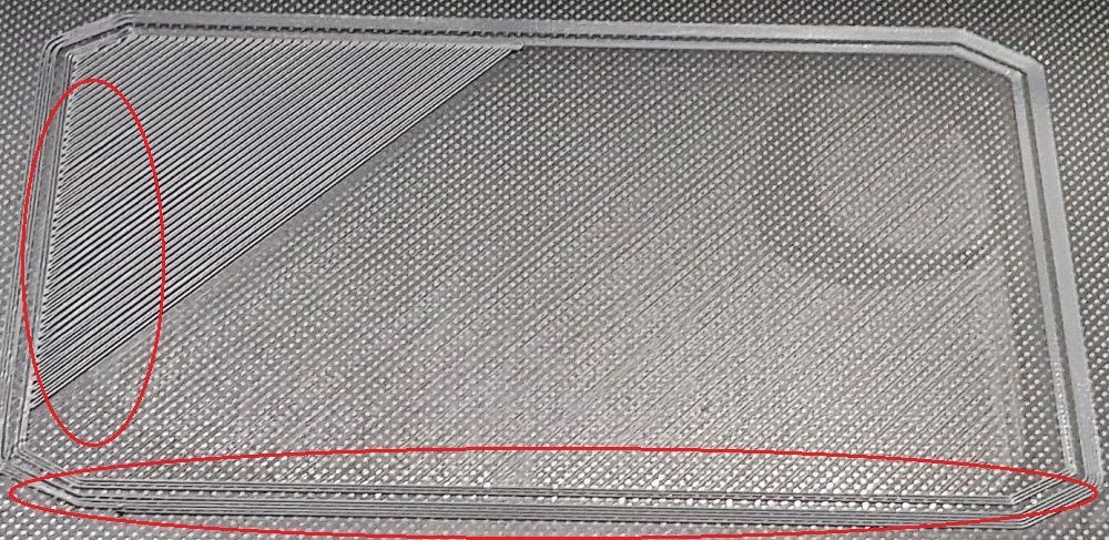

Invité Posté(e) Décembre 19, 2021 Partager Posté(e) Décembre 19, 2021 @mich0111 d’après la photo de ton impression, la première couche est trop écrasé le filament est coupé en 2 par la pointe de la buse il te faut réglé parfaitement la hauteur de plus, les lignes ne sont pas assez proche les unes des autres a voir si le diamètre de ta buse est correct dans le trancheur Lien vers le commentaire Partager sur d’autres sites More sharing options...

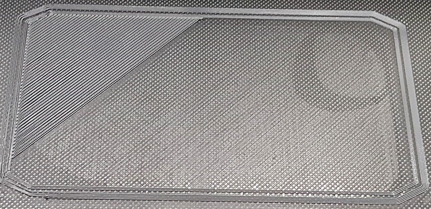

methylene67 Posté(e) Décembre 19, 2021 Partager Posté(e) Décembre 19, 2021 il y a 4 minutes, Patrick76 a dit : @mich0111 d’après la photo de ton impression, la première couche est trop écrasé le filament est coupé en 2 par la pointe de la buse il te faut réglé parfaitement la hauteur de plus, les lignes ne sont pas assez proche les unes des autres a voir si le diamètre de ta buse est correct dans le trancheur Oui et non, il y a certains endroits ou c'est le contraire d'après moi : Lien vers le commentaire Partager sur d’autres sites More sharing options...
mich0111 Posté(e) Décembre 19, 2021 Auteur Partager Posté(e) Décembre 19, 2021 Ca s'était avant que je ne modifie les paramètres comme tu me l'as indiqué. Lors de cette impression, j'avais juste coché Extrusion relative. Je referais une autre tentative quand j'aurais avancé dans la compréhension de ce soft. Il va falloir que je lise la doc avec attention. Par exemple, la notion de paramètre de groupe m'est encore obscure. Les paramètres que j'ai renseigné dans le profil ne sont pas pris en compte dans le slice. A croire que le modèle a ses propres réglages que je dois modifier indépendemment au niveau du modèle ou des groupes Lien vers le commentaire Partager sur d’autres sites More sharing options...
Invité Posté(e) Décembre 19, 2021 Partager Posté(e) Décembre 19, 2021 (modifié) il y a 13 minutes, methylene67 a dit : Oui et non, il y a certains endroits ou c'est le contraire d'après moi : ce qui est sur, c'est que le plateau n'est pas plat , ni bien réglé en hauteur partout de la même maniere mais le premier soucis est déjà supprimé, celui des "paté" dans les coins reste tous les autres réglages , principalement mécanique, apparemment @mich0111 pour rappel, la distance buse<>plateau, c'est 0,05mm ±0,025mm et pas a un seul endroit, mais sur la totalité du plateau , genre 16 points minimum Modifié (le) Décembre 19, 2021 par Patrick76 Lien vers le commentaire Partager sur d’autres sites More sharing options...
methylene67 Posté(e) Décembre 19, 2021 Partager Posté(e) Décembre 19, 2021 (modifié) il y a 18 minutes, Patrick76 a dit : pour rappel, la distance buse<>plateau, c'est 0,05mm ±0,025mm et pas a un seul endroit, mais sur la totalité du plateau , genre 16 points minimum Ce qui avec un plateau de 300 x 300 non rectifié est impossible sur l'intégralité du plateau . Il vaux donc mieux un peu trop écrasé la couche à certains endroits car tu ne pourras pas être à la tolérance du centième de millimètre. Modifié (le) Décembre 19, 2021 par methylene67 Lien vers le commentaire Partager sur d’autres sites More sharing options...
mich0111 Posté(e) Décembre 19, 2021 Auteur Partager Posté(e) Décembre 19, 2021 (modifié) Et comment faites-vous pour régler 16 points lorsqu'il n'y a que 4 vis de réglage ? J'ai tenté de régler le plateau comme l'indiquais @vap38dans son tuto avec un appareil de mesure de jauge mais le résultat était encore moins bon. Trop serré d'un côté, pas assez de l'autre. Je suis revenu à la feuille de papier. Modifié (le) Décembre 19, 2021 par mich0111 Lien vers le commentaire Partager sur d’autres sites More sharing options...
Invité Posté(e) Décembre 19, 2021 Partager Posté(e) Décembre 19, 2021 il y a 6 minutes, mich0111 a dit : Et comment faites-vous pour régler 16 points lorsqu'il n'y a que 4 vis de réglage ? ce sont les points de contrôle dont je parle, pas des vis de règlage si le plateau n'est pas bien plat, pense a mettre un plateau en verre qui devrais être meilleur, mais , à mon avis, plein d'autres contraites que je n'ai pas acceptées sinon, il faudra accepter de leger défauts Lien vers le commentaire Partager sur d’autres sites More sharing options...
mich0111 Posté(e) Décembre 19, 2021 Auteur Partager Posté(e) Décembre 19, 2021 (modifié) il y a 5 minutes, Patrick76 a dit : pense a mettre un plateau en verre Le plateau fourni est en verre borosilicaté. Normalement, il devrait être correct. Et comme je ne fais rien d'autre que de faire mumuse avec et donc des pièces qui n'ont pas vocation à être hyper-pointues, je m'en contenterais. Modifié (le) Décembre 19, 2021 par mich0111 Lien vers le commentaire Partager sur d’autres sites More sharing options...
Invité Posté(e) Décembre 19, 2021 Partager Posté(e) Décembre 19, 2021 il y a 2 minutes, mich0111 a dit : Le plateau fourni est en verre borosilicaté. Normalement, il devrait être correct. alors tu devrais, avec beaucoup de patience, avoir une surface parfaite il arrive quelques fois, que sur certaines machines, l’équerrage de la structure ne soit pas parfaite, en cause, le transport qui n'est pas toujours tendre dans la manipulation des cartons. il faut donc vérifier ce point ne pas négliger le serrage correct de toute la structure et des coulisses qui doivent garder du jeu de fonctionnement, pas plus ni moins Lien vers le commentaire Partager sur d’autres sites More sharing options...
