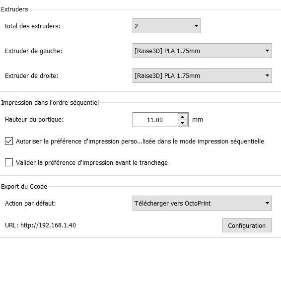

Voici ma configuration j'ai deux imprimantes TLD3 qui sont connectées individuellement sur chaque Octoprint.
J'utilise IDEAMAKER et j'ai crée deux TLD3 avec les adresses IP différentes pour chaque Octoprint.
çà fonctionne très bien avec IDEAMAKER.

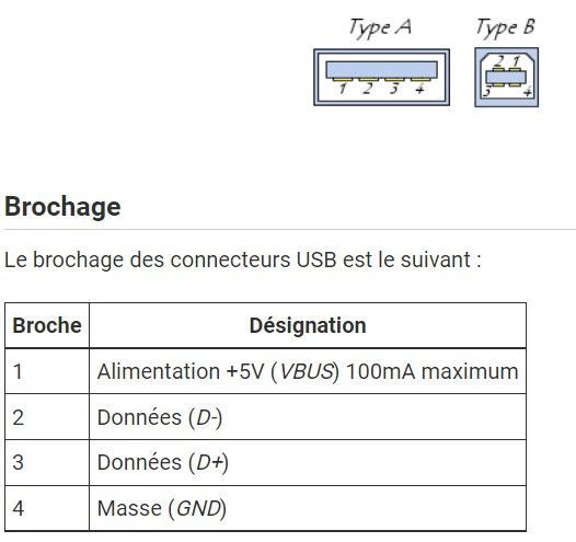

Il existe un changeur de genre micro usb male vers USB2 femelle j'ai trouvé le câble chez Leclerc ! ensuite tu branches ton câble traditionnel de ce câble vers l'imprimante.
Nota il faut isoler le 5V dans la prise usb male avec un scotch collé dans la prise .
