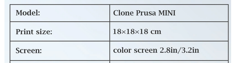

Oui je pense en avoir une : il s'agit de la taille de l'écran (à vérifier). En effet le même site vend des pièces détachées et vend l'écran LED en taille 2.8 ou 3.2
