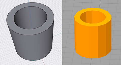

gerardm Posté(e) Décembre 21, 2021 Partager Posté(e) Décembre 21, 2021 Un cercle (ou une courbe) est facettisé. Plus il y a de facette plus on s'approche du vrai cercle. Un cercle à 4 facettes donne un carré. Donc un fichier STL avec beaucoup de facettes est plus proche du dessin réel. En contrepartie il "pèse" plus lourd en Ko. Lien vers le commentaire Partager sur d’autres sites More sharing options...

macandnews Posté(e) Décembre 27, 2021 Partager Posté(e) Décembre 27, 2021 (modifié) Il y a 5 heures, bioman76 a dit : je confirme c'est très frustrant cette version gratuite car oui le STl en basse résolution est plutôt "grossier" Et rien de vraiment équivalent à Shapr3d, On leur reproche souvent de ne pas avoir une version "intermédiaire" j'ai essayé umake , moins chère (environ 100€ par an quand même), mais je n'ai pas du tout accroché avec interface Merci pour ton retour. Suite à ton message, j'ai essayé d'exporter un dessin tout simple avec un cylindre percé et le résultat est médiocre !! Le cylindre n'est même pas rond, c'est juste un enchainement de facettes grossières !! Dommage, je trouvais le logiciel pas mal, mais la version gratuite est inutilisable et l'autre, beaucoup trop cher pour un hobby. Si j'avais su ça avant, ça m'aurait évité d'acheter un Apple Pencil pour mon iPad. A+++ Modifié (le) Décembre 27, 2021 par macandnews Lien vers le commentaire Partager sur d’autres sites More sharing options...
macandnews Posté(e) Janvier 2, 2022 Partager Posté(e) Janvier 2, 2022 Bonjour, Petite photo pour montrer le désastre à l'export en STL d'un simple cylindre avec la version gratuite de Shapr3d : Lien vers le commentaire Partager sur d’autres sites More sharing options...
Alexandre017 Posté(e) Janvier 2, 2022 Auteur Partager Posté(e) Janvier 2, 2022 Effectivement il n’y a pas photo…… Lien vers le commentaire Partager sur d’autres sites More sharing options...
