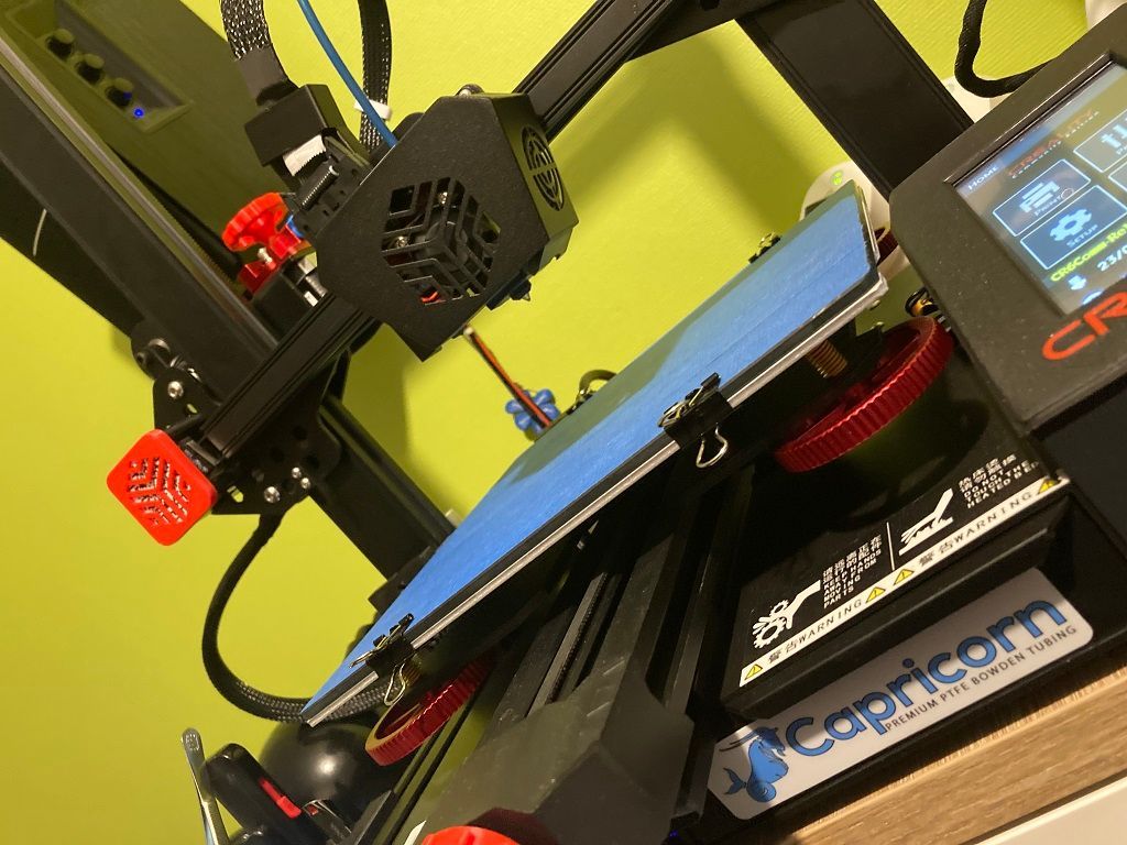

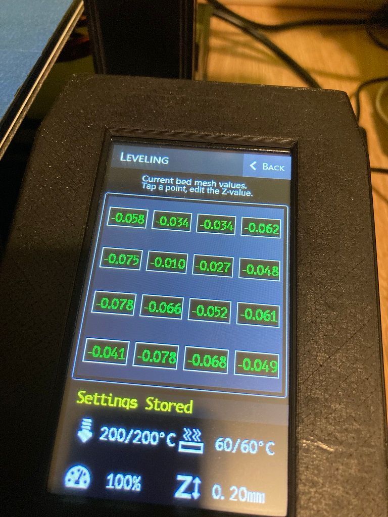

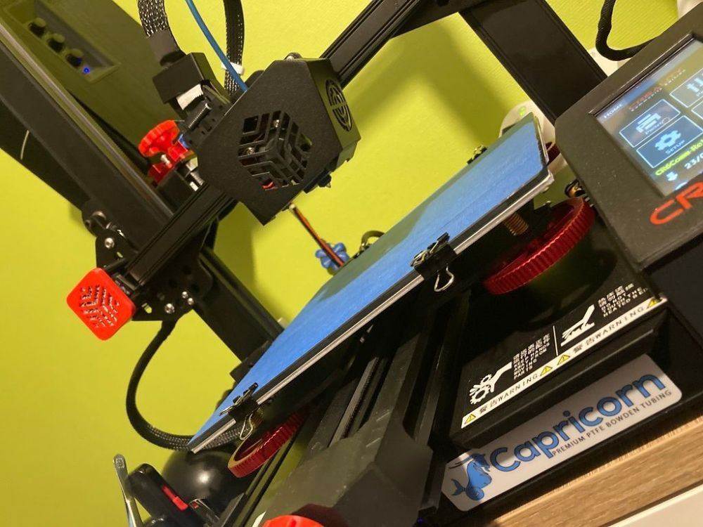

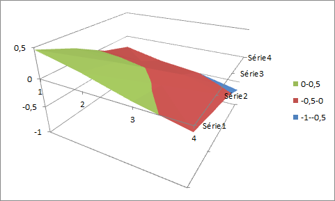

Lysopaiine Posté(e) Décembre 22, 2021 Partager Posté(e) Décembre 22, 2021 (modifié) Bonjour à tous, Heureux nouveau possesseur d'une imprimante 3D CR6-SE depuis peu. J'ai réalisé quelques impression sans grande valeur pour l'instant surtout pour m'amuser, m'entériner et comprendre. Configuration : - CR6-SE (Community FW 6.1) - Slicer : Cura (Standard quality, celui par défaut) J'ai quelques questions de débutant : A chaque nouvelle impression la tête se met au centre du plateau puis vient le toucher deux fois avant d'aller déposer un filament sur le côté gauche du plateau puis commencer l'impressions. - Lorsque la buse vient se mettre au contact au centre du plateau il y a une légère extrusion qui laisse du coup de la matière et je suis donc "obligé de l'enlever rapidement, est ce normal ? Sur l'exemple après c'est vraiment une légère extrusion, ça arrive qu'il y en plus (environ 5mm). voir ici : https://drive.google.com/file/d/1-8o-YMQq_3h75uGzGJr1lG7lNO3mWHkb/view?usp=sharing ) - Pourquoi l'imprimante dépose un filet sur le côté gauche du plateau avant de commencer l'impression ? (dans le cas d'une grosse pièce je suis aussi obligé d'enlever rapidement ce filet de matière) Sur la photo suivante on peut voir qu'il y a deux défauts à l'impression (entourés en bleu), a quoi c'est dû ? Z offset mal réglé ? Après un recalibrage du lit et Z offset modifié l'impression me donne ça (un beau trou) : Les mesures du calibrage du lit me paraissent élevées, si oui comment les modifier ? Dernière chose j'ai beaucoup de mal à faire tenir la première couche (même en ajout un de l'adhérence sur cura) avez vous des conseils à ce sujet ? Quelle est la fréquence de nettoyage du lit ? Buse ? Merci d'avance à vous Modifié (le) Décembre 22, 2021 par Lysopaiine Lien vers le commentaire Partager sur d’autres sites More sharing options...
Savate Posté(e) Décembre 22, 2021 Partager Posté(e) Décembre 22, 2021 (modifié) il y a 42 minutes, Lysopaiine a dit : - Lorsque la buse vient se mettre au contact au centre du plateau il y a une légère extrusion qui laisse du coup de la matière et je suis donc "obligé de l'enlever rapidement, est ce normal ? Sur l'exemple après c'est vraiment une légère extrusion, ça arrive qu'il y en plus (environ 5mm) C'est normal, elle bavent toutes il y a 42 minutes, Lysopaiine a dit : Pourquoi l'imprimante dépose un filet sur le côté gauche du plateau avant de commencer l'impression ? (dans le cas d'une grosse pièce je suis aussi obligé d'enlever rapidement ce filet de matière) Pour permettre de vérifier que le réglage du lit est ok, tu peux l'enlever dans le gcode de démarrage de ton trancheur il y a 42 minutes, Lysopaiine a dit : Sur la photo suivante on peut voir qu'il y a deux défauts à l'impression (entourés en bleu), a quoi c'est dû ? Z offset mal réglé ? Tu nettoies bien ton plateau ? Alcool isopropylique ou à bruler ou eau + liquide vaisselle Est-ce que règles ton plateau à chaud ? Est-ce que tu fais ton Z offset à chaud ? Vu les valeurs de ton mesh ton plateau n'est pas bien réglé du tout Modifié (le) Décembre 22, 2021 par Savate Lien vers le commentaire Partager sur d’autres sites More sharing options...
fran6p Posté(e) Décembre 22, 2021 Partager Posté(e) Décembre 22, 2021 il y a 7 minutes, Savate a dit : ton plateau n'est pas bien réglé du tout Toutafé En plus, on ne peut pas «facilement» le régler car pas de mollettes de réglages Lien vers le commentaire Partager sur d’autres sites More sharing options...
Savate Posté(e) Décembre 22, 2021 Partager Posté(e) Décembre 22, 2021 il y a 1 minute, fran6p a dit : En plus, on ne peut pas «facilement» le régler car pas de mollettes de réglages C'est beta ça Parce qu'il a quand même un bon air penché ... plus d'un mm entre les deux extrémités ça fait beaucoup. Lien vers le commentaire Partager sur d’autres sites More sharing options...

fran6p Posté(e) Décembre 22, 2021 Partager Posté(e) Décembre 22, 2021 il y a 38 minutes, Lysopaiine a dit : Vous avez un guide/tuto à me conseiller ? Le plus détaillé est celui de Sebbaz mais il est en anglais : https://damsteen.nl/blog/2021/04/19/on-strain-gauge-leveling Lien vers le commentaire Partager sur d’autres sites More sharing options...
Morganne46 Posté(e) Décembre 22, 2021 Partager Posté(e) Décembre 22, 2021 (modifié) Si je peux me permettre, avec la CR6-SE il faut bien vérifié que toutes les vis du plateau soient bien serrer, la mienne est arrivé avec pas mal de vis desserrer, c'est pour ne pas abimé le plateau pendant le transport. Bien vérifié le serrage du plateau pour commencé, j'avais aussi des valeurs comme lui au début, plateau bien serrer ma plus grosse valeur est à -0.052 Il y a 3 heures, Lysopaiine a dit : Pourquoi l'imprimante dépose un filet sur le côté gauche du plateau avant de commencer l'impression ? (dans le cas d'une grosse pièce je suis aussi obligé d'enlever rapidement ce filet de matière) Pour évité ce phénomène, sur toutes mes imprimantes, quand j'ai terminé d'imprimé, je retire un peux le filament vers l'arrière de l'extrudeur, de cette façon au prochain print, le filament ne se trouve pas dans la buse, et, par conséquent, il ne peux plus arrivé ce genre de soucis, c'est une habitude que j'ai prise, je tire juste de 3 cm mon filament. Modifié (le) Décembre 22, 2021 par Morganne46 1 2 Lien vers le commentaire Partager sur d’autres sites More sharing options...
