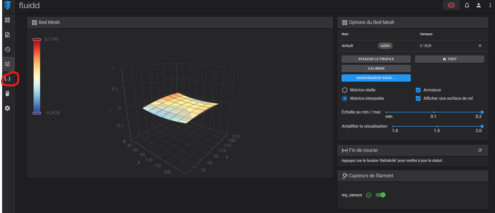

Sais tu si il y a la même chose avec fluid ? J'ai cette rubrique mais ça ne fait pas la même chose et je galère vraiment beaucoup pour régler mon plateau pareil pour la hauteur de ma buse par rapport à mon plateau.
à chaque print il faut que je recommence le réglage car plus rien n'adhère.
Aucune idée, je n'utilise ni Fluidd ni Mainsail, uniquement Octoprint car j'adore ses nombreux greffons (absents de ces interfaces minimalistes).
Dans Fluidd, y-a-t'il des possiiblités de réglages du portage BedLevelvisualizer comme il existe avec Octoprint?
Sinon la seule solution sera de passer par une section à ajouter si elle n'est pas déjà présente dans le printer.cfg [screws_tilt_adjust] avec les paramètres correspondants à ton imprimante (diamètre des vis de réglages du plateau et emplacements des quatre coins où se trouvent ces vis (pas toujours simples quand on utilise un BLT car c'est la position du pointeau du BLT qu'il faut utiliser et pas celle de la buse)).

Ensuite avec ces paramètres, en ligne de commande on utilise le «pseudo» Gcode : SCREWS_TILT_CALCULATE. Le BLT se positionne à chaque point indiqué dans la section précédente et indique de combien et dans quel sens tourner la molette de réglage (si screw_thread: est correctement déclaré (vis M3 / M4 / M5 et CW ou pas (sens horloge / trigonométrique)).

il y a 34 minutes, fran6p a dit :
Je passe par là en effet.
