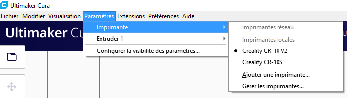

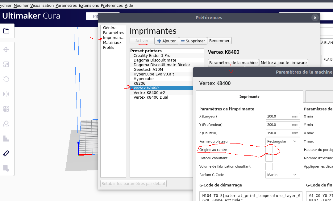

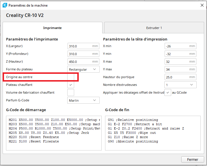

Sans nous dire quel trancheur tu utilise ... là c'est pas simple ...
Par exemple avec Ultimaker Cura ( c'est dans les paramètres de la machine )
Edit : bon je suis trop nul en dessins et @papagalak et plus rapide 🙂
