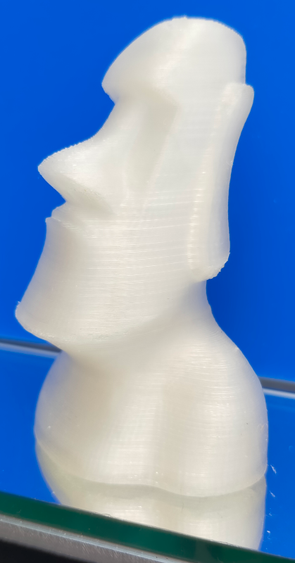

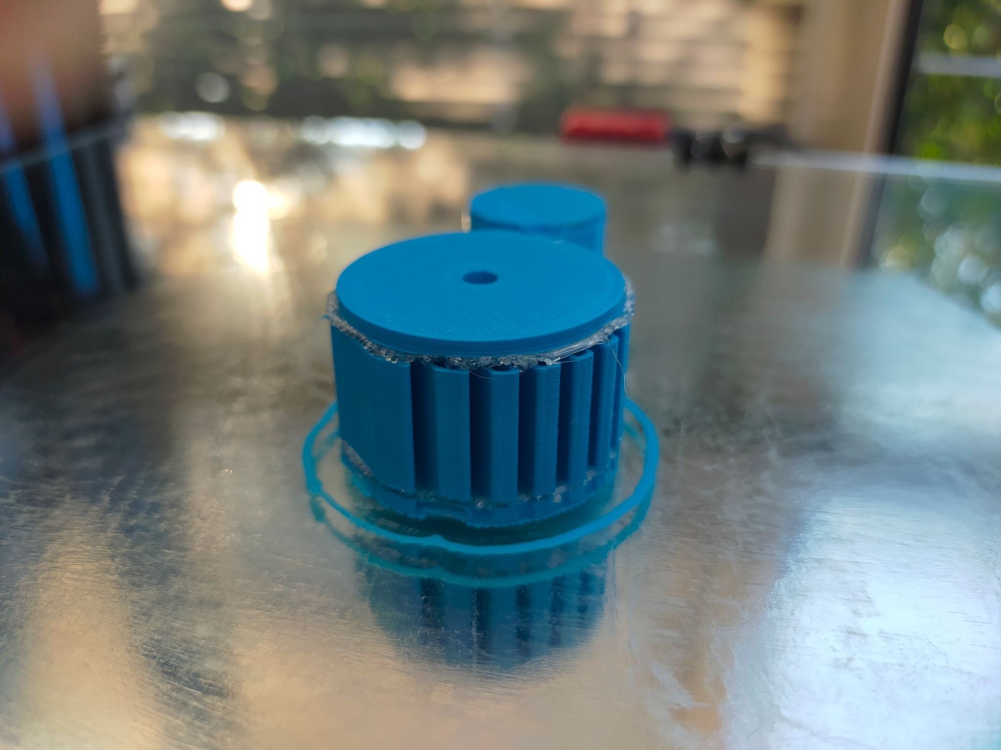

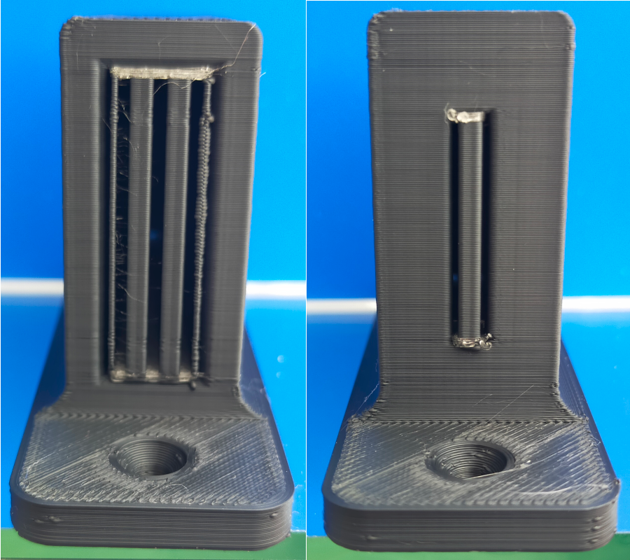

Exemples d'utilisation des interfaces :
IMG20210814190506.thumb.jpg.8e5a543cb0542daeaacad1078752e2a4.jpgsupport.thumb.png.037f6557e53ed4fc066b8b20cd5cbf1e.png

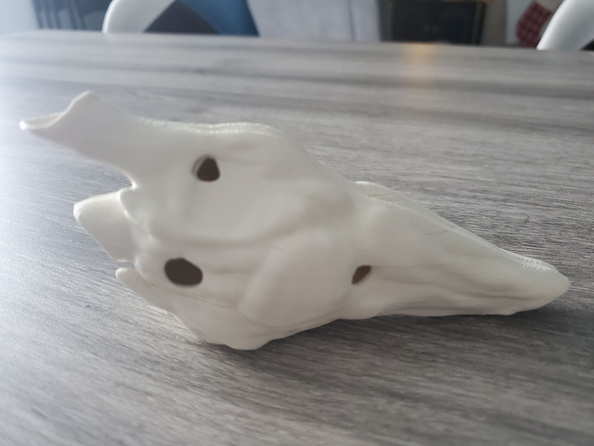

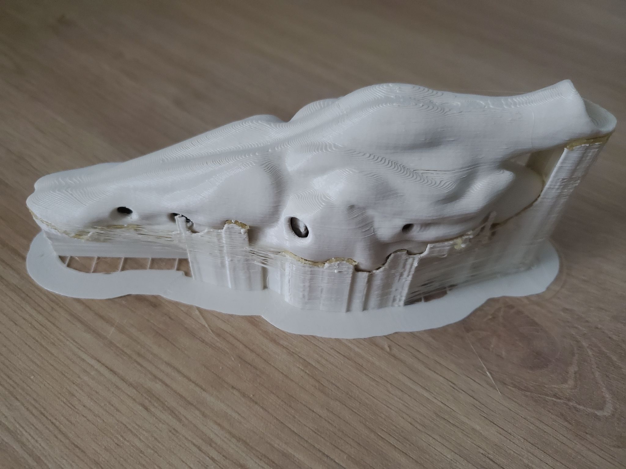

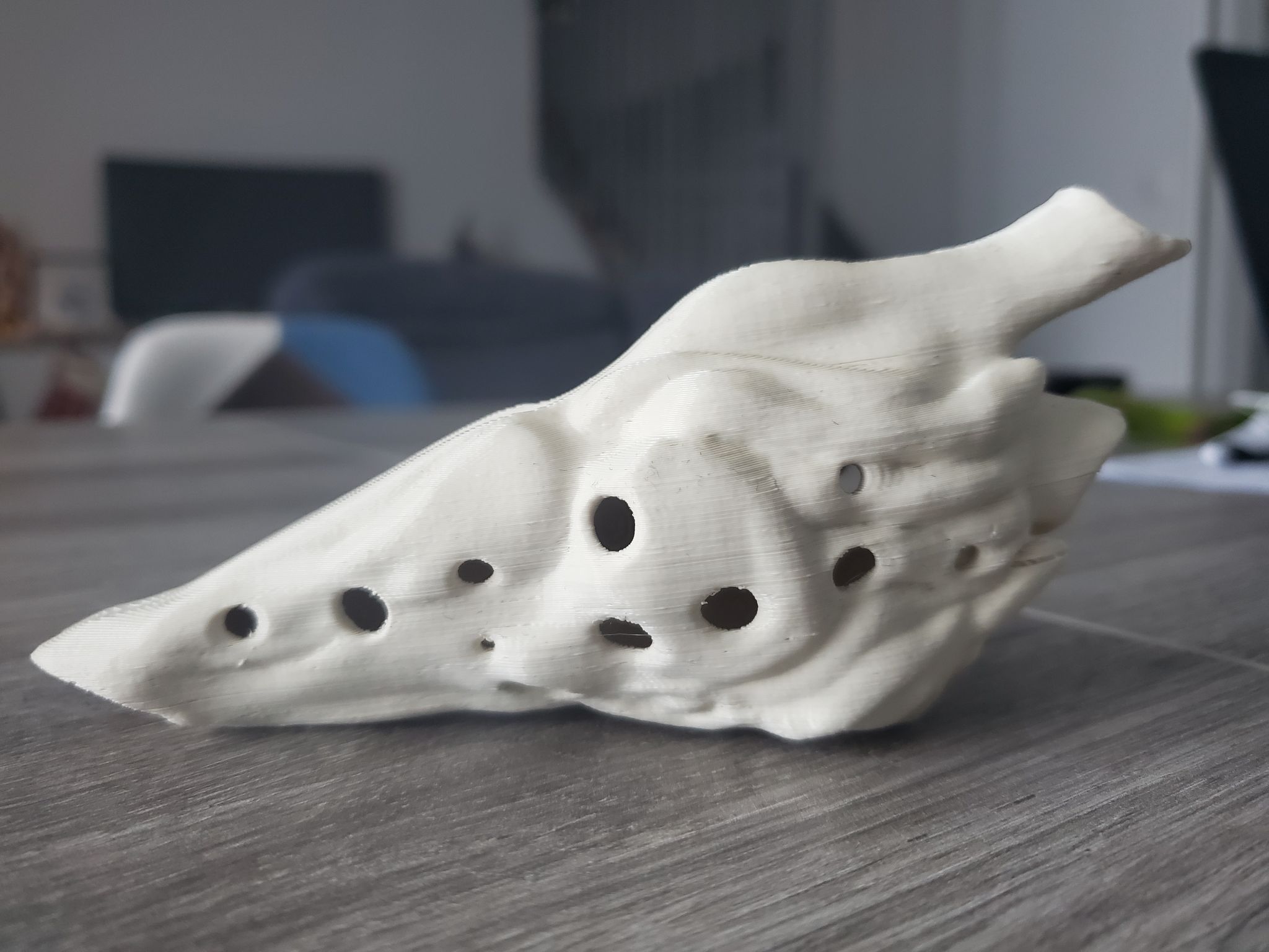

J'ai réussi à imprimer en n'utilisant le PVA que pour les interfaces 🙂 ET j'en suis plutôt contente.
Je vais retenter avec un autre projet (là c'est une commande de ma filleule, fan de jurassik park).
J'avais mis la bobine au four à 50°C pendant plusieurs heures la veille et je l'avais ensuite bien protégée de l'humidité. Pendant l'impression, j'ai fait au mieux pour qu'elle reste dans une zone pas trop humide (avec des dessicateurs autour). Et cela a imprimé pendant 6h sans problème.
Voilà pour moi 🙂
