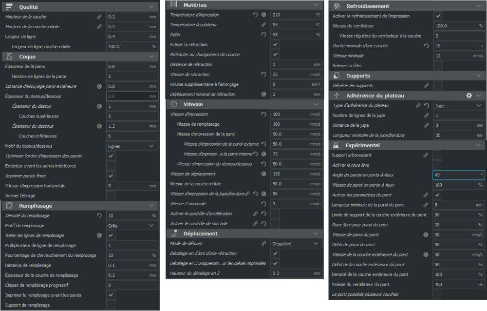

Bonjour à tous,
J'ai, lors de mes impressions, des pauses aléatoires qui apparaissent.
Elles peuvent apparaître à n'importe quel moment, et durer plus ou moins longtemps (jusqu'à 1/2sec).
Voila le résumé de ma config :
 - Anet E10 modifiée avec rail linéaire, extrudeur BMG et buse E3DV6 en bowden
 - Carte SKR PRO V1.1 avec driver TMC2208 piloté en UART (mode stealthchop pour X, Y et Z et spreadcycle pour l'extrudeur)
 - Ecran BTT TFT35 V2.0
 - Le mode Linear Advance est activé dans le firmware
 - Impression via une carte SD directement depuis le TFT
 - Firmware Marlin 2.0
J'utilise Cura 4.0.
Les impressions sont de très bonne qualité, mise à part au moment ou la pause se produit.
Si elle survient sur les périmètres, cela créé des blobs aléatoire sur le contour des pièces...
Mais cela peut aussi survenir lors du remplissage, même si ça n'a pas d'effet visuel.
Je précise que les pauses peuvent apparaître, peu importe la taille de la pièce imprimée.
Le paramètre de Cura pour régler la durée minimale d'une couche ne semble donc pas rentrer en compte.
J'ai déjà tenté d'augmenter la vitesse de transfert avec le TFT (de 250000 à 1000000), mais sans succès.
Idem, je suis passé du mode Junction Deviation au Jerk classique, mais ça ne change rien (les pauses sont plus importantes avec le Jerk classique par contre).
Je fournis en pièce jointe la configuration du firmware, ainsi que ma conf dans Cura.
Je ne peux pas fournir le STL ou le gcode généré qui génère le plus de défaut pour l'instant, car trop gros pour être inséré avec le message (13Mo).
Si quelqu'un à une idée, ou des tests à effectuer, je suis preneur.
Merci d'avance 🙂
