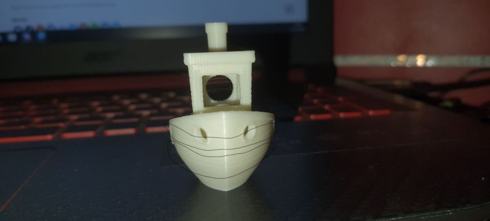

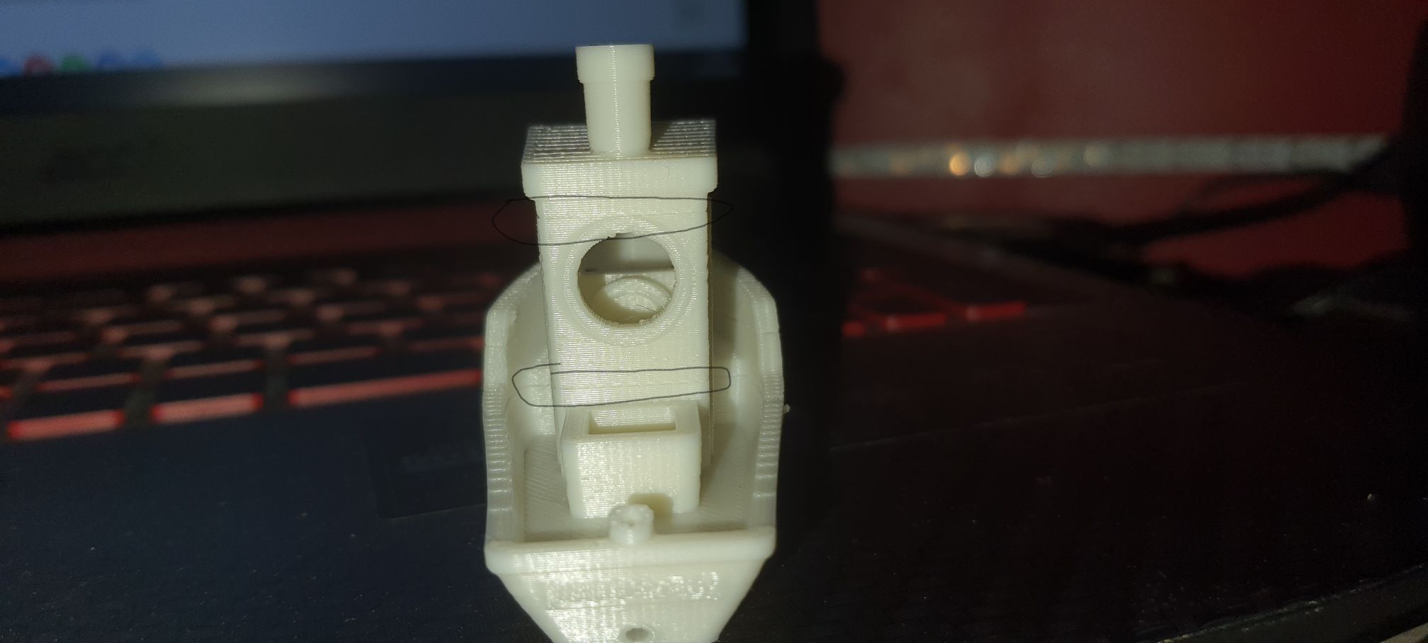

Bonjour les makers !! J'ouvre ce nouveau sujet car j'ai un problème avec mon imprimante (Ender 5 Pro).
En effet il y a 3 jours c'était noël et j'ai reçu mon imprimante 3D et après des heures de réglage et avoir sortis un cube de calibration parfait je me suis lancer dans le Benchy.

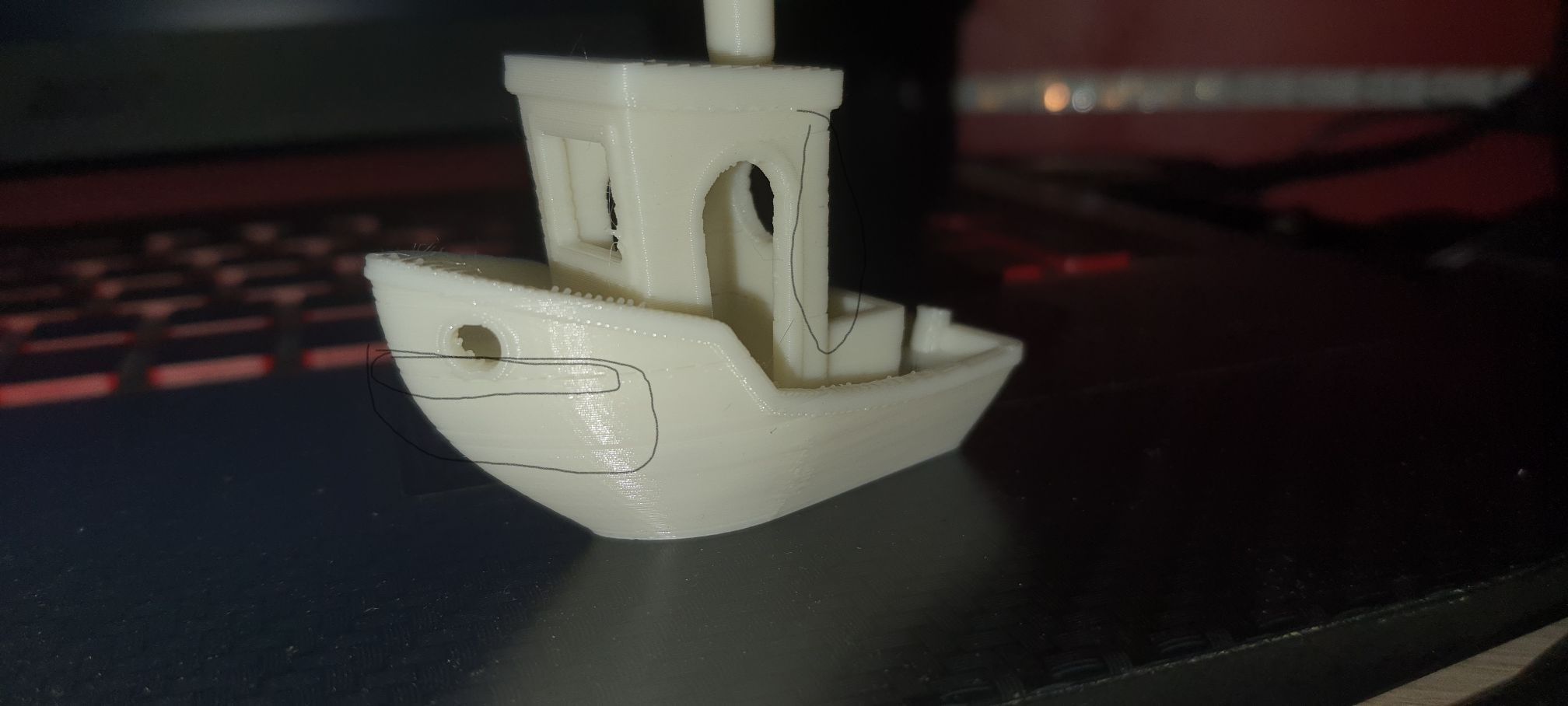

Tout allais bien le benchy s'est imprimer en entier mais au moment de le sortir du plateau pour le regarder de plus près je me suis aperçu que des couches manquaient et/ou étaient incomplètes, je vais vous joindre des photos du benchy ci-dessous pour que vous puissiez le voir.
Je suis sous Cura et j'ai utiliser une température de buse de 200° et de bed à 50°, j'imprimer en extrusion de 50 mm/s et en course 150 mm/s avec 10% de remplissage.
Si vous avez une solution je suis preneur !
Cordialement, NeKroZ
il y a 8 minutes, NeKroZ a dit :
il doit être très loin d’être parfait au vu de tous les défauts qui se voient sur le benchy
a mon avis il doit rester un paquet de règlages à revoir

Salut  , et dans cura quand tu examine couche par couche , elles y sont toutes ?
il y a 40 minutes, Homer13 a dit :
Oui elles y sont toutes le benchy est garder intact niveau taille et j'ai mis tout les paramètres privilégiés par le fournisseur du STL

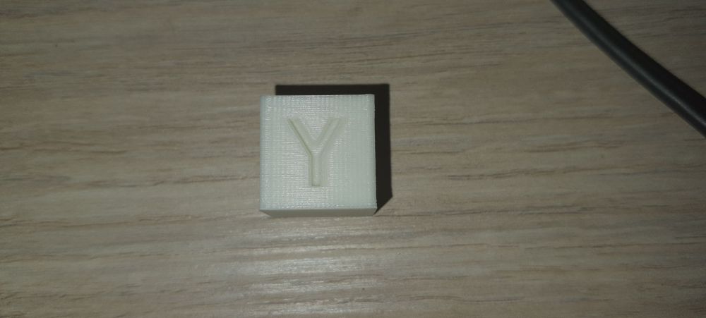

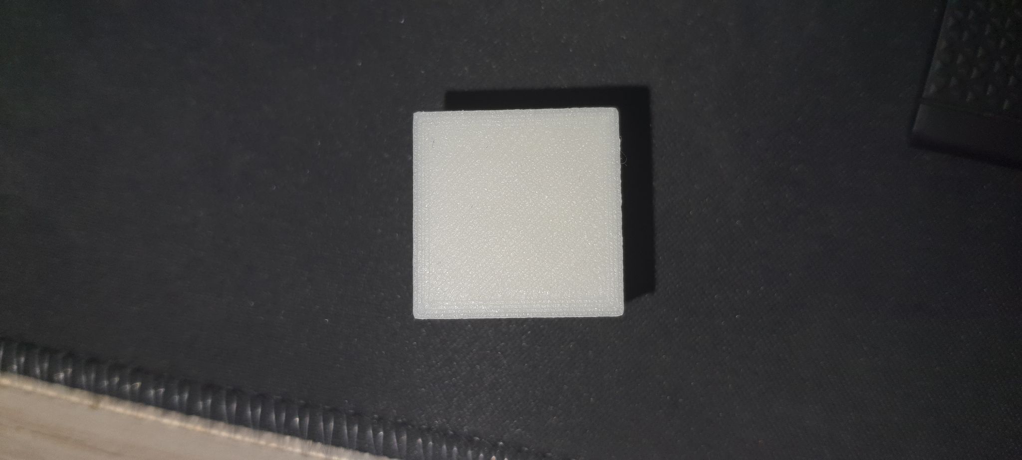

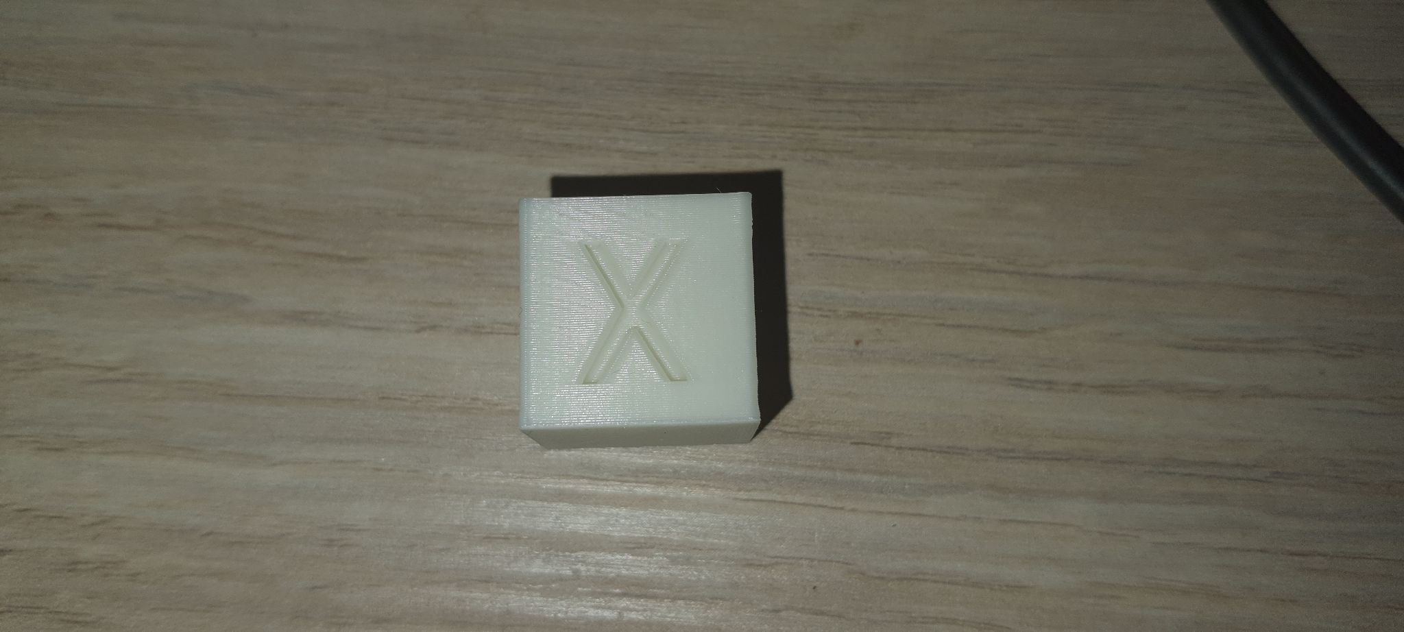

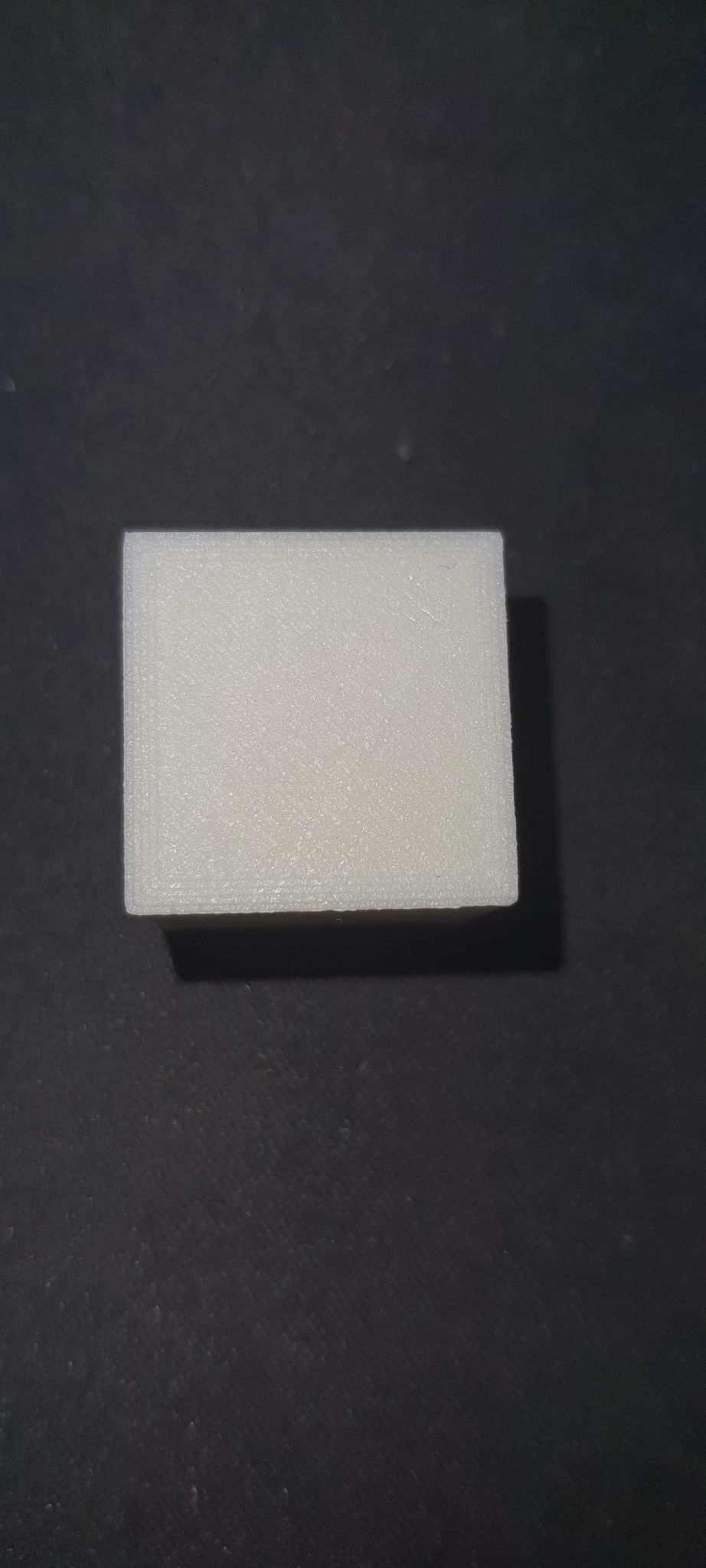

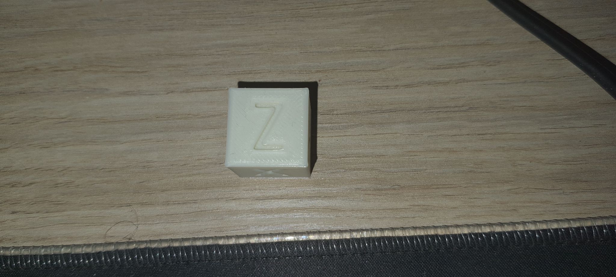

Je met ci-dessous des photos du cube de calibration que j'ai imprimer juste avant
Il y a 9 heures, NeKroZ a dit :
je confirme, il n'est pas "parfait"
ce n'est pas mal, mais il reste des petits détails a finir
Modifié (le) par Patrick76
il y a 53 minutes, Patrick76 a dit :
Est ce que tu as une idée sur les paramètres à ajuster dans Cura ?
il y a 1 minute, NeKroZ a dit :
pourquoi toujours accuser l'informatique alors que pour 99% des cas c'est la mécanique qui est en cause
laisse les paramètre par défaut dans cura et revois la mécanique de la machine
c'est une machine de précision, au 5/100 de mm pas au mm
il y a 7 minutes, Patrick76 a dit :
Je ne sais pas moi je suis nouveau là-dedans et je me suis dit et d'autres personnes m'ont dit que ça pouvais probablement venir du slicer mais si c'est mécanique faut que je revois l'assemblage de la machine

Je confirme je pensais aussi a un mauvais reglage du slicer suite au changement de fil ( petg vers pla) zn fait tout etait a revoir sur mon imprimente
alors la ender 3 a un problème connue sur l'extrudeur en plastique noir, il faut démonter le bras pour vérifier qu'il n'y a pas une fissure ou une casse. si c'est le cas un retour SAV possible mais le problème reviendra sinon un extrudeur metal déjà évoqué sur de nombreux posts réglera définitivement le problème.
sinon as-tu déjà réglé les steps de l'extrudeur ?
Qu'as-tu fait comme réglage avant de lancer les impressions ?
