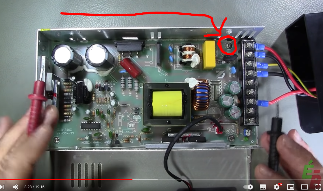

David_Grey Posté(e) Décembre 28, 2021 Partager Posté(e) Décembre 28, 2021 Bonjour à tous, Ayant fait l'acquisition d'une Ender 3 il y a quelques jours, et m'étant renseigné au sujet de ses composants, je suis tombé sur un article qui parlait d'un défaut de sécurité ou du moins de certification contrairement à celles des modèles suivants (Ender 3 Pro, x, etc.) qui sont équipés d'une alim Meanwell. En continuant mes recherches je suis tombé sur cette vidéo que je mettrai ici. Suite à ça, j'ai pris des mesures avec mon multimètre en mode ohmmètre comme le fait la personne dans la vidéo et j'ai trouvé des résultats totalement délirants. Pourtant je fais exactement comme lui. Et quand je mesure la prise de terre donc avec la cosse rouge et des points en fer (vis) avec la cosse noire j'arrive à des résultats comme 30/60/80 ohms. Ce qui est bizarre, c'est que c'est exponentiel, chaque jour cela augmente. Alors soit il y a un truc que je fais mal, soit l'alimentation est carrément défectueuse. Pensez-vous qu'il y ait un risque suffisamment important de sorte qu'il faille la changer, ou bien le risque est-il négligeable et donc que je peux m'en servir ? Je précise que je n'ai jamais reçu de coups de jus jusqu'à présent. Merci par avance pour vos réponses. Cordialement. Lien vers le commentaire Partager sur d’autres sites More sharing options...
Savate Posté(e) Décembre 28, 2021 Partager Posté(e) Décembre 28, 2021 il y a 10 minutes, David_Grey a dit : Et quand je mesure la prise de terre donc avec la cosse rouge et des points en fer (vis) avec la cosse noire j'arrive à des résultats comme 30/60/80 ohms ou est-ce que tu l'as vu tester quelque chose avec le fil rouge ou le fil noir ?? La seule chose qu'il teste c'est que toutes les parties métalliques de l'alimentation sont bien à la terre (le fil jaune et vert) et normalement ça doit être proche de 0 Ohms. Lien vers le commentaire Partager sur d’autres sites More sharing options...
David_Grey Posté(e) Décembre 28, 2021 Auteur Partager Posté(e) Décembre 28, 2021 (modifié) Bonjour Savate, Quand je parlais de cosse rouge et noire, je parlais de mon multimètre. En fait je mesure les parties métalliques de l'alim et imprimante en mettant la pointe rouge de mon multimètre sur la terre (partie métallique centrale de la prise IEC) et la pointe noire sur les parties métalliques de l'alim + imprimante (vis). Et les résultats sont justes délirants comme mentionné plus haut. Modifié (le) Décembre 28, 2021 par David_Grey Lien vers le commentaire Partager sur d’autres sites More sharing options...
Yamh Posté(e) Décembre 28, 2021 Partager Posté(e) Décembre 28, 2021 (modifié) Effectivement c'est pas le top, j'ai 0.1 Ohms entre la Terre et le boitier métallique de l'alim de mon Ender 3 Pro. Tes câbles de multimètre sont en bon état ? Toujours les tester au préalable et soustraire leur résistance au résultat final. Modifié (le) Décembre 28, 2021 par Tekila63 Lien vers le commentaire Partager sur d’autres sites More sharing options...
Savate Posté(e) Décembre 28, 2021 Partager Posté(e) Décembre 28, 2021 il y a 4 minutes, David_Grey a dit : En fait je mesure les parties métalliques de l'alim et imprimante en mettant la pointe rouge de mon multimètre sur la terre (partie métallique centrale de la prise IEC) et la pointe noire sur les parties métalliques de l'alim + imprimante (vis). Et les résultats sont justes délirants comme mentionné plus haut. 1) Le sens n'a aucune importance. 2) est-ce que si tu mets la pointe noire et la pointe rouge en contact direct tu as 0 Ohms ? 3) L'oxydation est un très bon isolant, tu peux gratter un peu les parties à tester avant de les tester. 4) si la première mesure était ok : c'est ok Lien vers le commentaire Partager sur d’autres sites More sharing options...

jmarie3D Posté(e) Décembre 28, 2021 Partager Posté(e) Décembre 28, 2021 ÈlectroBidouilleur explique bien d'où vient le problème: c'est une simple vis qui fait le lien entre la terre du bornier raccordé au circuit imprimé et l'enveloppe métallique du boîtier de l'alim. C'est la même alim sur la FLSun SR que j'ai. J'ai resserré la vis et la résistance a diminué à une valeur correcte. 1 Lien vers le commentaire Partager sur d’autres sites More sharing options...
David_Grey Posté(e) Décembre 28, 2021 Auteur Partager Posté(e) Décembre 28, 2021 Un vis à resserrer ? Lequel ? Lien vers le commentaire Partager sur d’autres sites More sharing options...
Yamh Posté(e) Décembre 28, 2021 Partager Posté(e) Décembre 28, 2021 (modifié) il y a 9 minutes, David_Grey a dit : Un vis à resserrer ? Lequel ? Celle-ci Modifié (le) Décembre 28, 2021 par Tekila63 Lien vers le commentaire Partager sur d’autres sites More sharing options...
Solution David_Grey Posté(e) Décembre 28, 2021 Auteur Solution Partager Posté(e) Décembre 28, 2021 (modifié) Alors j'ai refait les mesures sur le bornier, cela ne change rien. La preuve en photo : Yes ! ça marche ! J'ai resserré le vis et il y a 0 ohm. Mais comment ça se fait que ce vis n'est pas bien serré de base ? Modifié (le) Décembre 28, 2021 par David_Grey Lien vers le commentaire Partager sur d’autres sites More sharing options...
Savate Posté(e) Décembre 28, 2021 Partager Posté(e) Décembre 28, 2021 Deux solutions : resserrer la vis indiquée et/ou rajouter une tresse de masse entre le bornier et le boitier. Lien vers le commentaire Partager sur d’autres sites More sharing options...
David_Grey Posté(e) Décembre 28, 2021 Auteur Partager Posté(e) Décembre 28, 2021 (modifié) il y a 15 minutes, Savate a dit : Deux solutions : resserrer la vis indiquée et/ou rajouter une tresse de masse entre le bornier et le boitier. C'est bon c'est résolu. En resserrant la vis, j'arrive pratiquement à 0 ohm partout. 0,03 en moyenne. et le point où c'est le plus élevé sur l'imprimante monte à 0,5 ohm. Petite question : comment se fait-il que la vis ne soit pas assez serrée de base ? Modifié (le) Décembre 28, 2021 par David_Grey Lien vers le commentaire Partager sur d’autres sites More sharing options...
