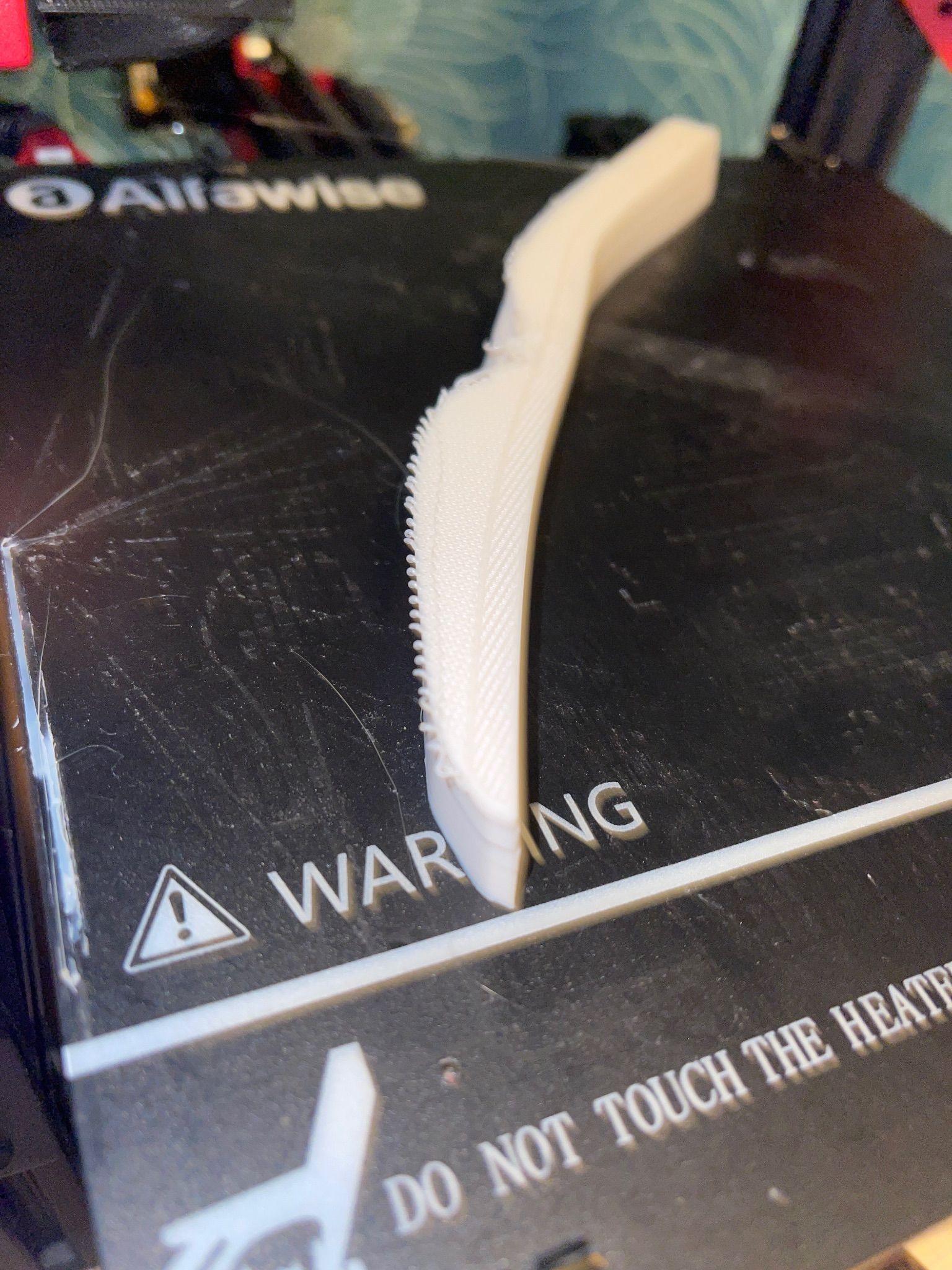

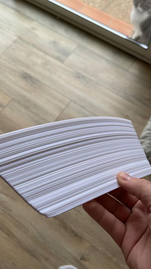

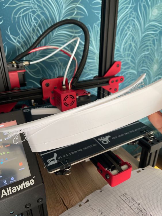

Kaelyann Posté(e) Décembre 28, 2021 Partager Posté(e) Décembre 28, 2021 bien, avant de poster ce sujet j'ai bien vérifié qu'il y en avait pas de similaires. Je vous expose mon soucis : Suite à pas mal d'impressions sans soucis, je me retrouve depuis le début de la semaine dernière avec quelque chose d'incompréhensible... lorsque j'imprime une petite pièce tous se déroule bien. cependant dès que j'attaque des grosses pièces je me retrouve avec des décalage lors de mon impression. je vous montre en photo le rendu. du coup après moultes recherches sur des forums et sur YouTube ! impossible de trouver la solution. Ce que j'ai fais : - j'ai échangé les moteurs de l'axe Y avec l'axe X puis le X avec le Z - j'ai resserré différents éléments comme les axes qui gèrent la rotation des poulies. - j'ai graissé légèrement le roulement a bille de l'extrudeur pour que ca glisse mieux et que la bague rotâtes mieux et entraine mieux le fil. - j'ai changé de carte SD et de Slicer (je suis passé de Cura a Prusa Slicer) Ce que je n'ai pas fais : - retendre légèrement la poulie en X car celle du Y me semble bien tendue - Un doute sur l'axe Z peut-être car je n'ai pas imprimé l'espèce de support en haut de la tige filetée afin de faire monter et descendre manuellement. NB : Il y a un fort "CLAC" qui a la suite de cela vient décaler l'impression comme sur les photos. suite à cela il arrive que l'imprimante s'arrête soudainement... est ce qu'il y aurai pas une forme de RAZ intempestive ? je vous avoue que je suis complètement perdu ! un coup de main serai le bienvenue !! merci d'avance !! Paul Lien vers le commentaire Partager sur d’autres sites More sharing options...
Savate Posté(e) Décembre 28, 2021 Partager Posté(e) Décembre 28, 2021 Tu as vérifie si il n'y avait pas de jeu sur le plateau (un mouvement de haut en bas, ne doit pas le faire bouger) et sur la tête ? Lien vers le commentaire Partager sur d’autres sites More sharing options...
Kaelyann Posté(e) Décembre 28, 2021 Auteur Partager Posté(e) Décembre 28, 2021 euhh nan le plateau est vissé par 4 vis avec des ressorts et maintenu au plateau chauffant par 4 serres table comme sur la photo. qu'est ce que tu entends par " la tête" Lien vers le commentaire Partager sur d’autres sites More sharing options...
Savate Posté(e) Décembre 28, 2021 Partager Posté(e) Décembre 28, 2021 il y a 4 minutes, Kaelyann a dit : euhh nan le plateau est vissé par 4 vis avec des ressorts et maintenu au plateau chauffant par 4 serres table comme sur la photo le tout étant monté sur des roulettes ... qui elles peuvent avoir du jeu non ? il y a 5 minutes, Kaelyann a dit : qu'est ce que tu entends par " la tête" tout le bloc d'impression (qui apparemment est rouge sur tes photos) qui se déplace de gauche à droite (ou inversement) et qui lui aussi est monté sur "roulettes" (des galets en fait) et qui peut avoir du jeu aussi Lien vers le commentaire Partager sur d’autres sites More sharing options...
Kaelyann Posté(e) Décembre 28, 2021 Auteur Partager Posté(e) Décembre 28, 2021 je viens de regarder il y a zéro jeu sur les deux axes Lien vers le commentaire Partager sur d’autres sites More sharing options...
Savate Posté(e) Décembre 28, 2021 Partager Posté(e) Décembre 28, 2021 il y a 6 minutes, Kaelyann a dit : je viens de regarder il y a zéro jeu sur les deux axes dans aucune direction ? (a part le sens de déplacement bien sur) Les roulettes doivent être bien plaquées mais pouvoir tourner à la main en forçant un peu Il faut aussi vérifier les roulettes de l'axe Z (le vertical) il faut vérifier qu'il n'y a pas de points durs lors des déplacements (tous les axes) Lien vers le commentaire Partager sur d’autres sites More sharing options...
Kaelyann Posté(e) Décembre 28, 2021 Auteur Partager Posté(e) Décembre 28, 2021 je viens de régler l'axe Y (la partie fixe sur lequel le rail avec les roues viennent se déplacer) car il bougeait pas mal… je n'y croit pas trop mais bon… je vous tiens au jus je relance une impression !! Bon apparement ça a pas changé grand chose… Il y a toujours un claquage et ça décale je vais réinitialiser l’imprimante je pense avec un firmware a jour (depuis que je l’ai acheté en 2019 je n’ai jamais mis à jour) vous pensez que ça peut être ça ? Lien vers le commentaire Partager sur d’autres sites More sharing options...
Invité Posté(e) Décembre 28, 2021 Partager Posté(e) Décembre 28, 2021 Il y a 5 heures, Kaelyann a dit : Il y a toujours un claquage et ça décale je vais réinitialiser l’imprimante je pense avec un firmware a jour (depuis que je l’ai acheté en 2019 je n’ai jamais mis à jour) vous pensez que ça peut être ça ? NON tu a un souci purement mécanique l'informatique ne le règlera jamais Lien vers le commentaire Partager sur d’autres sites More sharing options...
Kaelyann Posté(e) Décembre 28, 2021 Auteur Partager Posté(e) Décembre 28, 2021 Bon ça n’a rien changé … par contre… quand j’ai éteint et rallumé mon imprimante, j’ai eu exactement le même « clac » et j’ai vu le mécanisme qui fait tourner l’axe Z faire une légère rotation au même moment… Lien vers le commentaire Partager sur d’autres sites More sharing options...

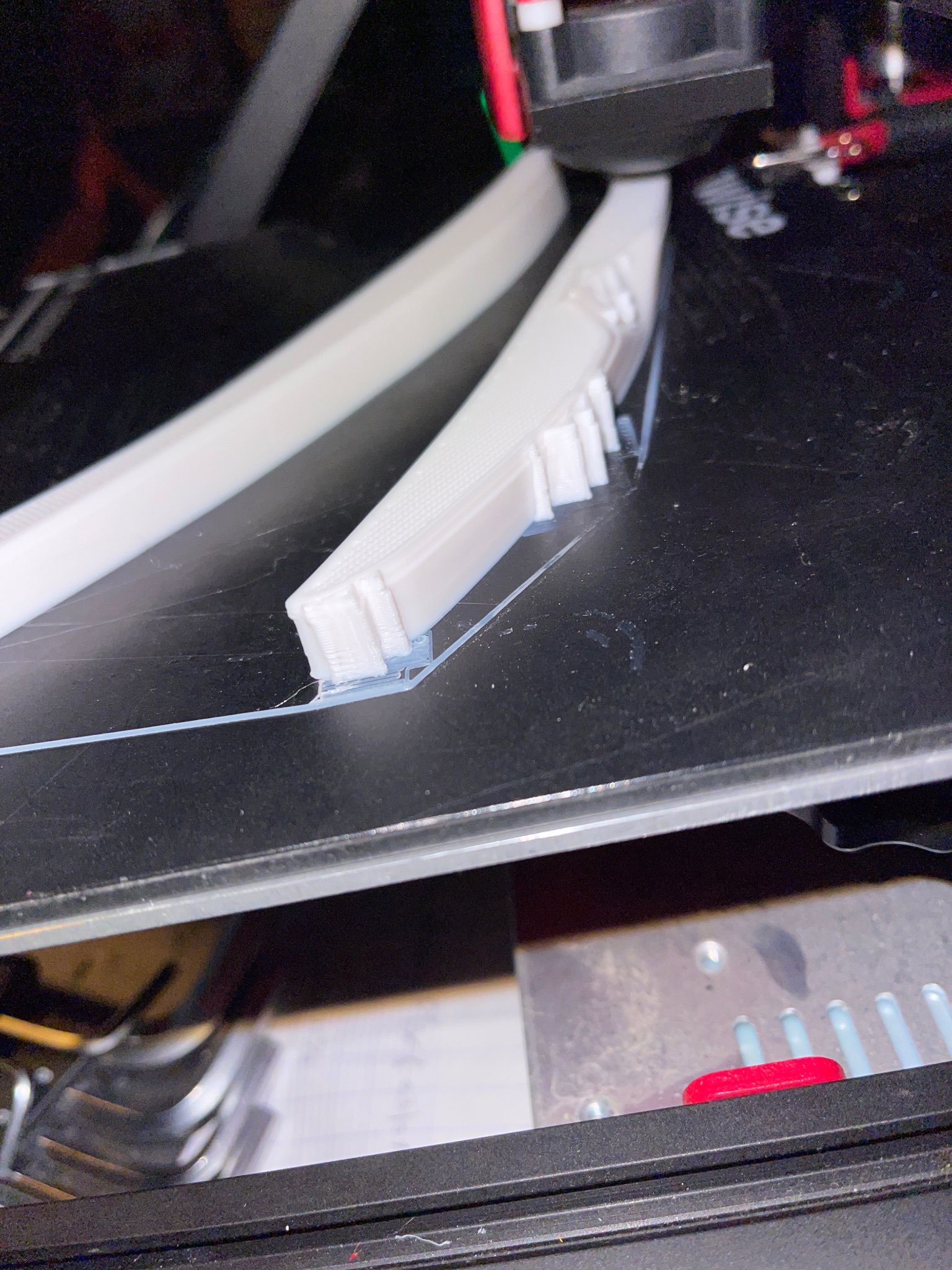

Kaelyann Posté(e) Décembre 30, 2021 Auteur Partager Posté(e) Décembre 30, 2021 bonjour à tous ! bon j'ai connecté mon Pc à l'imprimante et je suis passé par cura pour lancer mon impression (via USB) pendant deux heures, aucun soucis !!! j'allais crier victoire en me disant que peut-être c'était un problème avec le lecteur de carte SD !! ou peut-être le firmware à réinstaller mais voilà… patatras mon imprimante s'est déco toute seule sans crier gare ! du coup il a fallut que je la déco-reco mais le problème est que je n'ai pas pu reprendre l'impression là ou elle s'était arrêté… une idée de pourquoi elle se déco comme ça toute seul ?. et du coup une idée de pourquoi ça marche avec le câble USB et pas avec la carte SD ? en attendant j'ai relancé une impression via SD... je vous tiens au courant ! Paul Lien vers le commentaire Partager sur d’autres sites More sharing options...
papagalak Posté(e) Décembre 30, 2021 Partager Posté(e) Décembre 30, 2021 @Kaelyann, je ne procède pas cette bécane, as tu fais des modif avant d'avoir ces problèmes ? As tu essayé de réinstallé le firmware ? De repartir de zéro pour voir. Lien vers le commentaire Partager sur d’autres sites More sharing options...
Kaelyann Posté(e) Décembre 31, 2021 Auteur Partager Posté(e) Décembre 31, 2021 Bah nan j’ai rien touché c’est ça le pire !! J’ai enchaîné les impressions et paf… ça m’a fait ça ! Meme en changeant de slicer ça n’a rien changé… hier j’ai laissé connecté l’imprimante en USB et j’ai imprimé via SD. Tout était nickel jusqu’à ce qu’elle merde sévère et elle a tout décalé en X mais d’au moins 3-4cm… j’avais jamais eu ça. Je vais relancer encore pour voir ! Lien vers le commentaire Partager sur d’autres sites More sharing options...
Invité Posté(e) Décembre 31, 2021 Partager Posté(e) Décembre 31, 2021 il y a 1 minute, Kaelyann a dit : Bah nan j’ai rien touché c’est ça le pire !! J’ai enchaîné les impressions et paf… ça m’a fait ça ! Meme en changeant de slicer ça n’a rien changé… hier j’ai laissé connecté l’imprimante en USB et j’ai imprimé via SD. Tout était nickel jusqu’à ce qu’elle merde sévère et elle a tout décalé en X mais d’au moins 3-4cm… j’avais jamais eu ça. Je vais relancer encore pour voir ! par principe, avant la panne, pas de panne, donc aucun doute sur le fait que n'ai rien toucher le décalage sur un axe a plusieurs causes qui peuvent survenir à n'importe quel moment -usure anormale d'un roulement/galet/courroie,rail de guidage,etc... >souvent par manque de lubrification qui est négligé par de nombreuses personnes -chauffe d'un contrôleur moteur qui se met en sécurité, >le radiateur est mal fixé/absent -soudure "froide" sur la carte mère qui provoque un faux contact intermittent, >défaut de fabrication classique -nappe de liaison carte mère<>moteur mal enclenchée qui provoque un faux contact intermittent qui provoque une perte de position du moteur sans que le contrôleur ai de retour de défaut, >défaut de fabrication ou mauvais montage -desserrage de la structure qui deviens instable > absence de contrôle régulier de l'état général de la machine -autres causes Lien vers le commentaire Partager sur d’autres sites More sharing options...

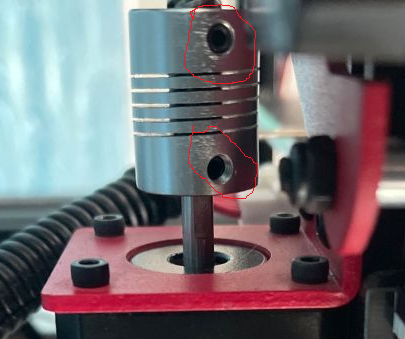

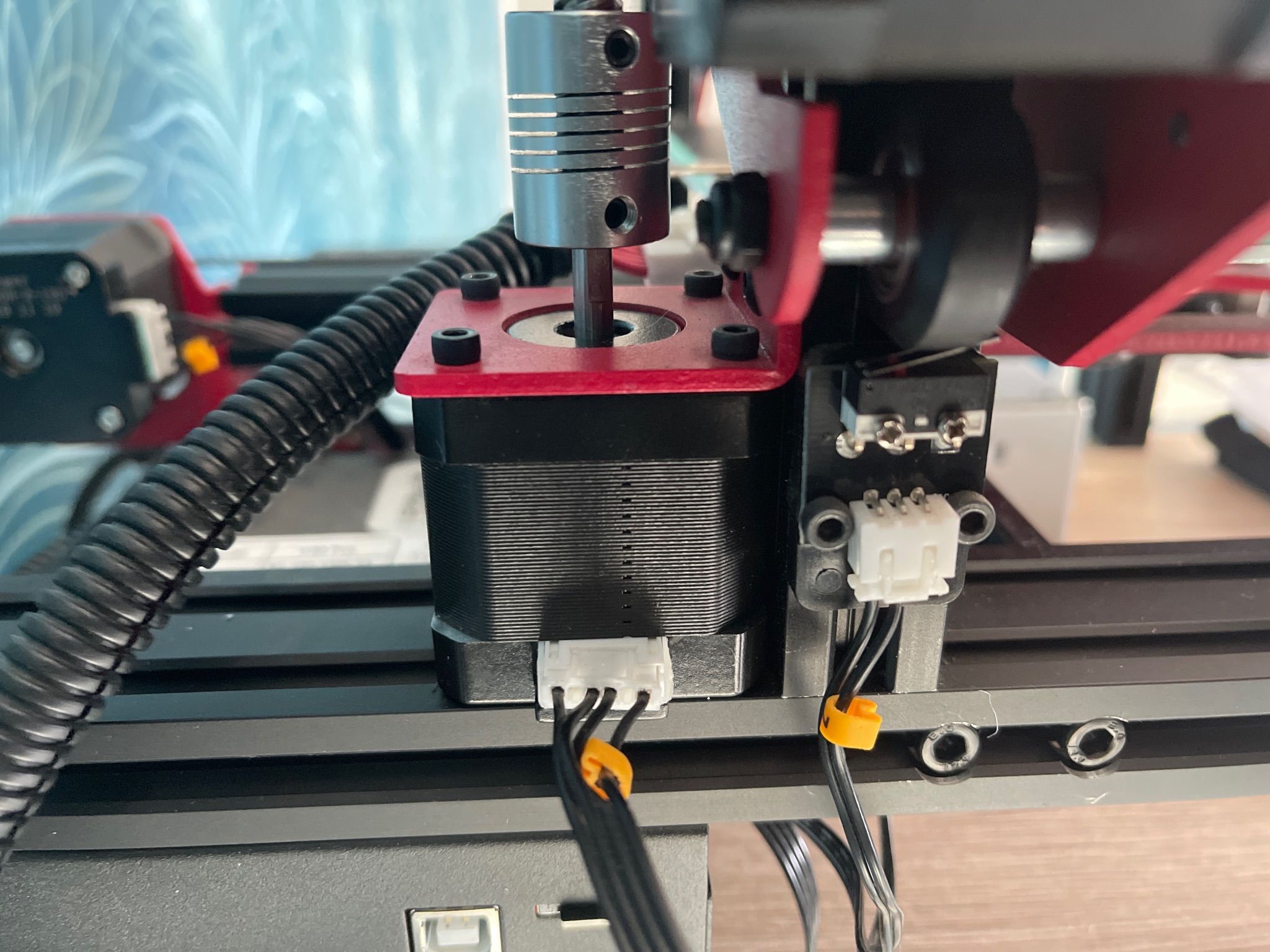

Savate Posté(e) Décembre 31, 2021 Partager Posté(e) Décembre 31, 2021 il y a 3 minutes, Kaelyann a dit : il faut ouvrir le mécanisme ? Il faut juste vérifier que les deux vis sont bien serrées sur le coupleur et que la partie que l'on ne voit est en bon état il faut aussi nettoyer les tiges filetées de temps en temps et les graisser (avec du ptfe sec par exemple) Lien vers le commentaire Partager sur d’autres sites More sharing options...
Kaelyann Posté(e) Décembre 31, 2021 Auteur Partager Posté(e) Décembre 31, 2021 J’ai aucune vis visible pouvant faire le réglage. J’ai juste les vis de supports Lien vers le commentaire Partager sur d’autres sites More sharing options...
Savate Posté(e) Décembre 31, 2021 Partager Posté(e) Décembre 31, 2021 il y a 1 minute, Kaelyann a dit : J’ai aucune vis visible pouvant faire le réglage. J’ai juste les vis de supports je suis un artiste, je sais, mais c'est juste pour indiquer les 2 vis à vérifier. Je ne peux pas t'indiquer l'autre partie, elle n'est pas sur la photo ... Lien vers le commentaire Partager sur d’autres sites More sharing options...

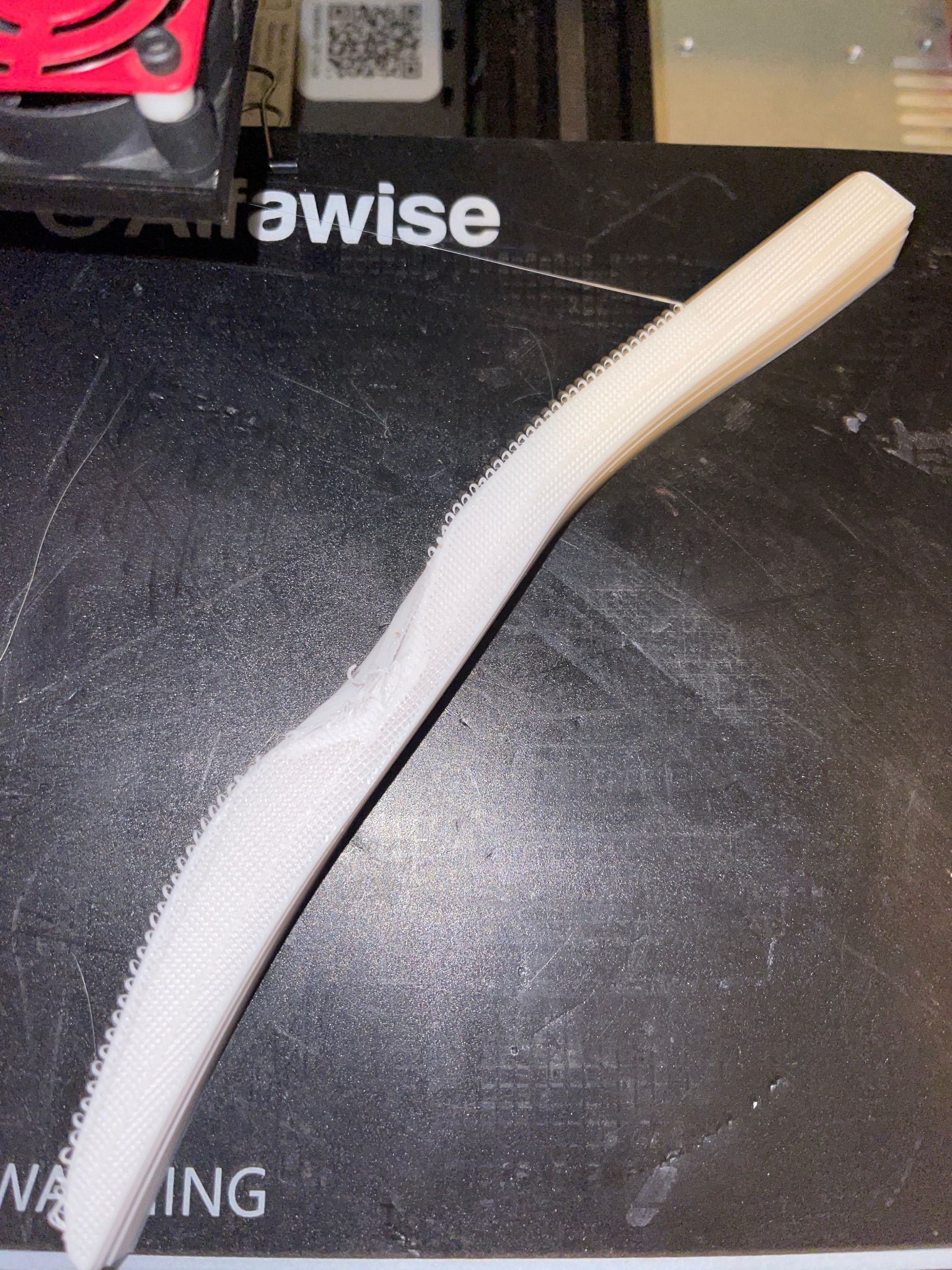

Titi78 Posté(e) Décembre 31, 2021 Partager Posté(e) Décembre 31, 2021 Il y a 19 heures, Kaelyann a dit : bonjour à tous ! bon j'ai connecté mon Pc à l'imprimante et je suis passé par cura pour lancer mon impression (via USB) pendant deux heures, aucun soucis !!! j'allais crier victoire en me disant que peut-être c'était un problème avec le lecteur de carte SD !! ou peut-être le firmware à réinstaller mais voilà… patatras mon imprimante s'est déco toute seule sans crier gare ! du coup il a fallut que je la déco-reco mais le problème est que je n'ai pas pu reprendre l'impression là ou elle s'était arrêté… une idée de pourquoi elle se déco comme ça toute seul ?. et du coup une idée de pourquoi ça marche avec le câble USB et pas avec la carte SD ? en attendant j'ai relancé une impression via SD... je vous tiens au courant ! Paul Sur pc il y a dans le gestionnaire de périphériques sur les ports usb un onglet gestion de l'alimentation. Dans cet onglet il y a une case à cocher qui autorise l'ordinateur à éteindre ce périphérique pour économiser de l'énergie. Il faut décocher cette case. Ensuite je pense qu'il y a un détecteur de filament sur ton imprimante. Il serait judicieux de vérifier son câblage et son bon fonctionnement Lien vers le commentaire Partager sur d’autres sites More sharing options...

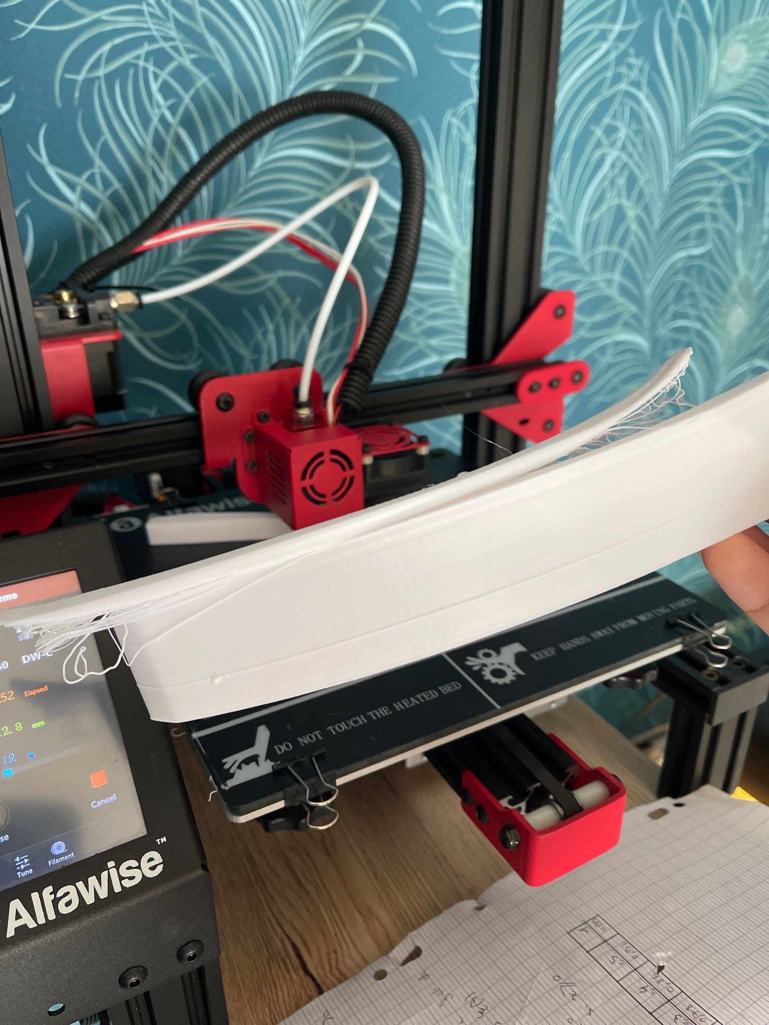

Kaelyann Posté(e) Décembre 31, 2021 Auteur Partager Posté(e) Décembre 31, 2021 il y a une heure, Savate a dit : je suis un artiste, je sais, mais c'est juste pour indiquer les 2 vis à vérifier. Je ne peux pas t'indiquer l'autre partie, elle n'est pas sur la photo ... Oui celles-ci je les ai resserrées ! sur la photo c’est ce qu’elle m’a fait hier soir avant d’aller me coucher… tout allait bien et paf en cacahuète ! Lien vers le commentaire Partager sur d’autres sites More sharing options...
papagalak Posté(e) Décembre 31, 2021 Partager Posté(e) Décembre 31, 2021 Pour vérifier le bon fonctionnement il te faut desaccoupler la vis pour pouvoir sentir si il n'y a pas de point dur, vérifier la bonne rotation des roues, graissage des roulements. Cela pour les 3 axes Lien vers le commentaire Partager sur d’autres sites More sharing options...
Titi78 Posté(e) Janvier 1, 2022 Partager Posté(e) Janvier 1, 2022 je pense a un point dur sur le Z a cause q'un mauvais réglage mécanique... regarde ce sujet Lien vers le commentaire Partager sur d’autres sites More sharing options...

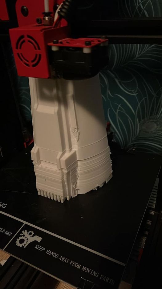

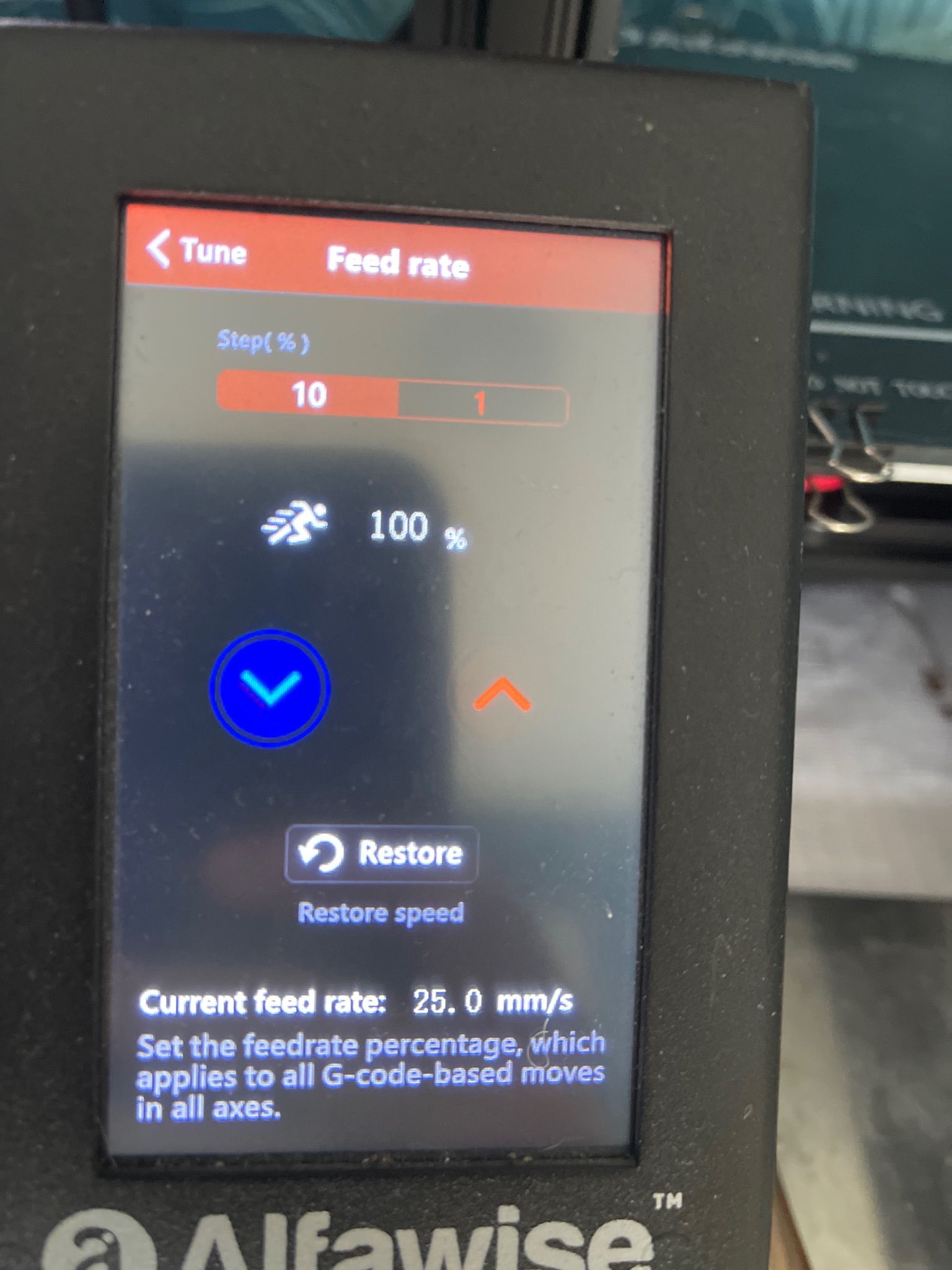

Kaelyann Posté(e) Janvier 4, 2022 Auteur Partager Posté(e) Janvier 4, 2022 re bonjour à tous ! je n'arrive toujours pas à retrouver une impression correcte…. est ce que vous n'auriez pas un fichier ou une ligne de code je sais pas mais franchement je suis au bout du rouleau ... J’ai ça comme réglage sur la machine. A quoi ça correspond ? Et est ce que c’est bien en adéquation avec les fichiers STL et la vitesse mise sous Cura ? Lien vers le commentaire Partager sur d’autres sites More sharing options...
Kaelyann Posté(e) Janvier 5, 2022 Auteur Partager Posté(e) Janvier 5, 2022 Votre avis sur l’axe qui a buggé ? Je suis perdu… Lien vers le commentaire Partager sur d’autres sites More sharing options...
