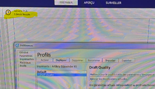

Salut tout le monde,
Fraîchement arrivé sur le forum depuis 3 jours suite a l'achat d'une X1 dont je suis pleinement satisfait après quelques magnifiques impressions 3D 👌mais ce matin c'est la mauvaise surprise en voulant imprimer une petite pièce custum pour ma X1 😵 la photo parle d'elle même j ai stoppé l'impression direct. J'ai refais quelques tentatives mais toujours pareil. Le plateau chauffe bien a 60 et la buse a 200 appriori.
J'avais déjà imprimé cette même pièce avant hier mais d'une autre couleur et le résultat était parfait. Qué passa les amis ? 🙄

un réglage ?
C'est quoi cette bouteille de lait cette largeur de ligne à 1,1 mm ??? -> 0,4 mm
0,32 de hauteur de couche c'est le grand maximum 0,3 ou 0,2 ce serait mieux

il y a 19 minutes, Savate a dit :
Pour une  buse définie à 1 mm de diamètre dans Cura  c'est pas idiot.
Mais la buse fait-elle vraiment 1mm ou est-ce une erreur ?

whaou!
d’après la photo, tu a "bricoler" à ta sauce les paramètres par défaut de cura
la première couche doit être inférieure au diamètre de la buse, ça c'est impératif
la largeur des ligne doit être un multiple entier du diamètre de la buse
je ne suis pas aller plus loin dans la lecture de la photo, mais je pense que tu a du en faire beaucoup d'autres comme cela
récupère les paramètres par défaut de cura et tente une impression, elle devrais être correcte
il y a 3 minutes, hyoti a dit :
ce n'est pas la buse qui est définie ici
mais la hauteur de couche de 0,1mm pas 1mm
le diamètre de la buse se change ailleurs ET uniquement si c'est vrai mécaniquement, c'est à dire que tu a réellement changer ta buse pour une différente, soit plus petite, soit plus grosse
de plus je te met au défi de trouver une buse de 1mm dans le commerce grand public

il y a 2 minutes, hyoti a dit :
buse 1 mm de phi, cela passe-t-il bien sur une X1?
surtout si elle est neuve, il y a peu de chance qu'elle soit de 1mm
mais je comprends beaucoup mieux les 'trous' de la première couche sur la pièce bleue par exemple

il y a 16 minutes, Patrick76 a dit :
Regardes bien la partie  que j'ai surlignée sur la photo de @Peabird
il a bien défini generic PLA et 1mm nozzle.

Ok les gars cela venait en effet de Cura comme je l'ai suggéré et non de mon Bed 🤦‍♂️ erreur de débutant
une désinstallation puis réinstallation de Cura puis une décompression des fichiers récupéré sur Site Artillery et collage dans dossier Ressources a permis de régler mon problème 👍 l'union fait la force

il y a 1 minute, hyoti a dit :
Cela se trouve dans le commerce grand public en MK8 et EDV6 (5). exemple
exact, j’étais parti sur du 0,1mm qui est très spécifique, 1mm et plus on peu trouver, mais pour un usage tres particulier
si la photo n'est pas de toi, mais d'un autre, et que tu l'a recopier comme exemple sur ta machine, suis mon conseil
récupère les paramètres par défaut de cura, ceux de la photo ne correspondent en rien a ta machine
