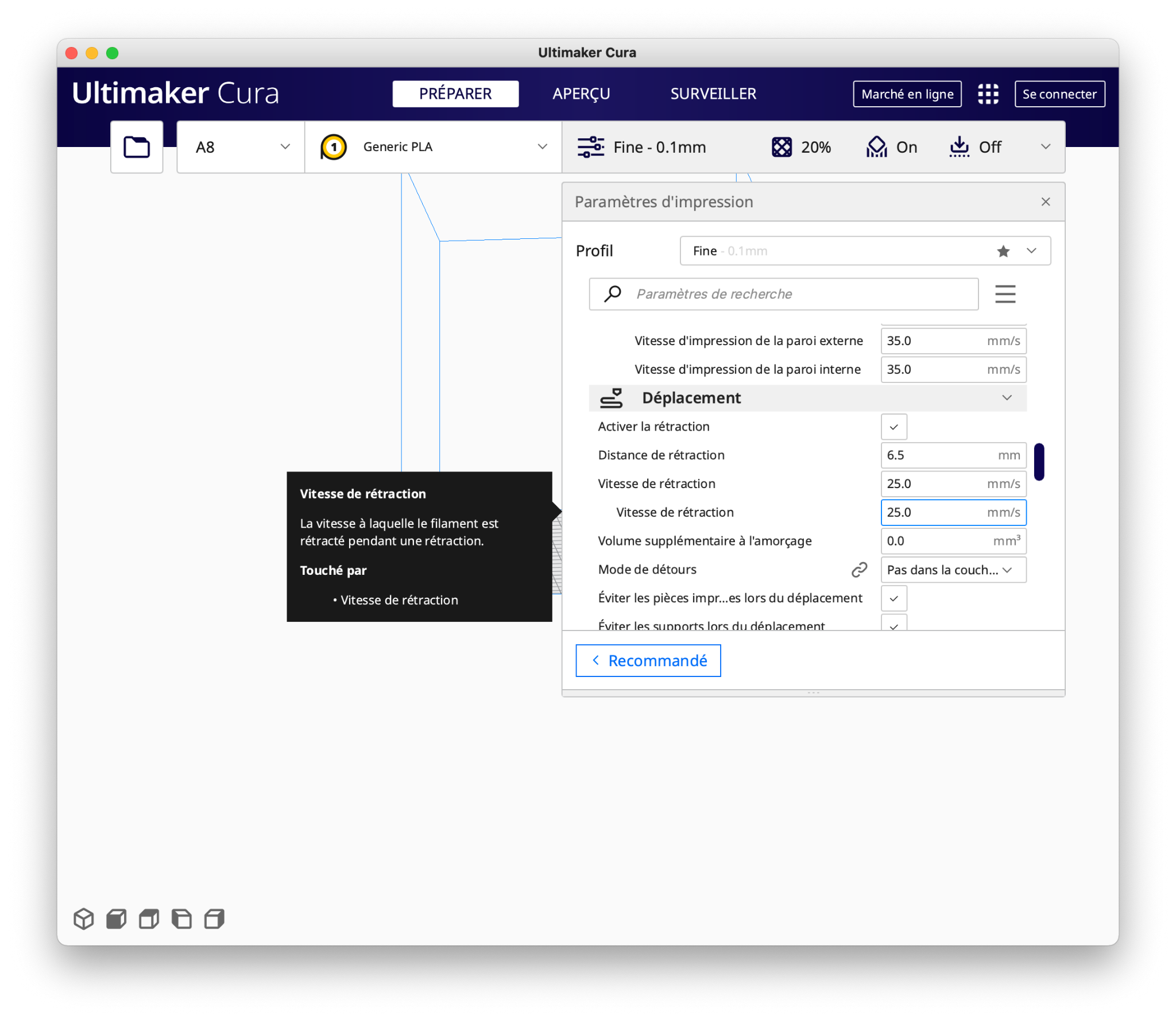

Bonjour JcJames
Je vais refaire un test pour voir si la buse continue a chauffer. Sinon le fil avance bien . Concernant les réglages. je les ais fait tout d'abord en manuel puis avec cura.
J'aimerais pouvoir régler la vitesse et distance de rétractation mais je ne sais pas comment faire. Je précise que je suis novice depuis le 25 décembre 🙂
Je  n'arrive pas a comprendre tous les écrans (voir photos)
Bonjour papagalak
Voici le code. Je précise que je n'ai jamais réussi a faire une impression complète.
CE3PRO_xyzCalibration_cube.gcode
il y a 5 minutes, JUCY94 a dit :
le réglage de la rétraction peu se faire avec cura
attention de ne pas prendre la valeur de ma photo, je suis en direct drive et sur d'autre machines que la mienne, une valeur supérieure à 3,5 c'est le bouchon presque assuré
attention sur les écran des photo, ce sont les valeurs maximum que la machine ne dépassera jamais
avec cura ou autre trancheur, tu pourra toujours sélectionner des valeurs inférieures, les valeurs supérieures seront ignorées

il y a 1 minute, JUCY94 a dit :
ok j'essaye
attention a ma remarque sur la valeur
j'ai editer mon message pour prévenir
