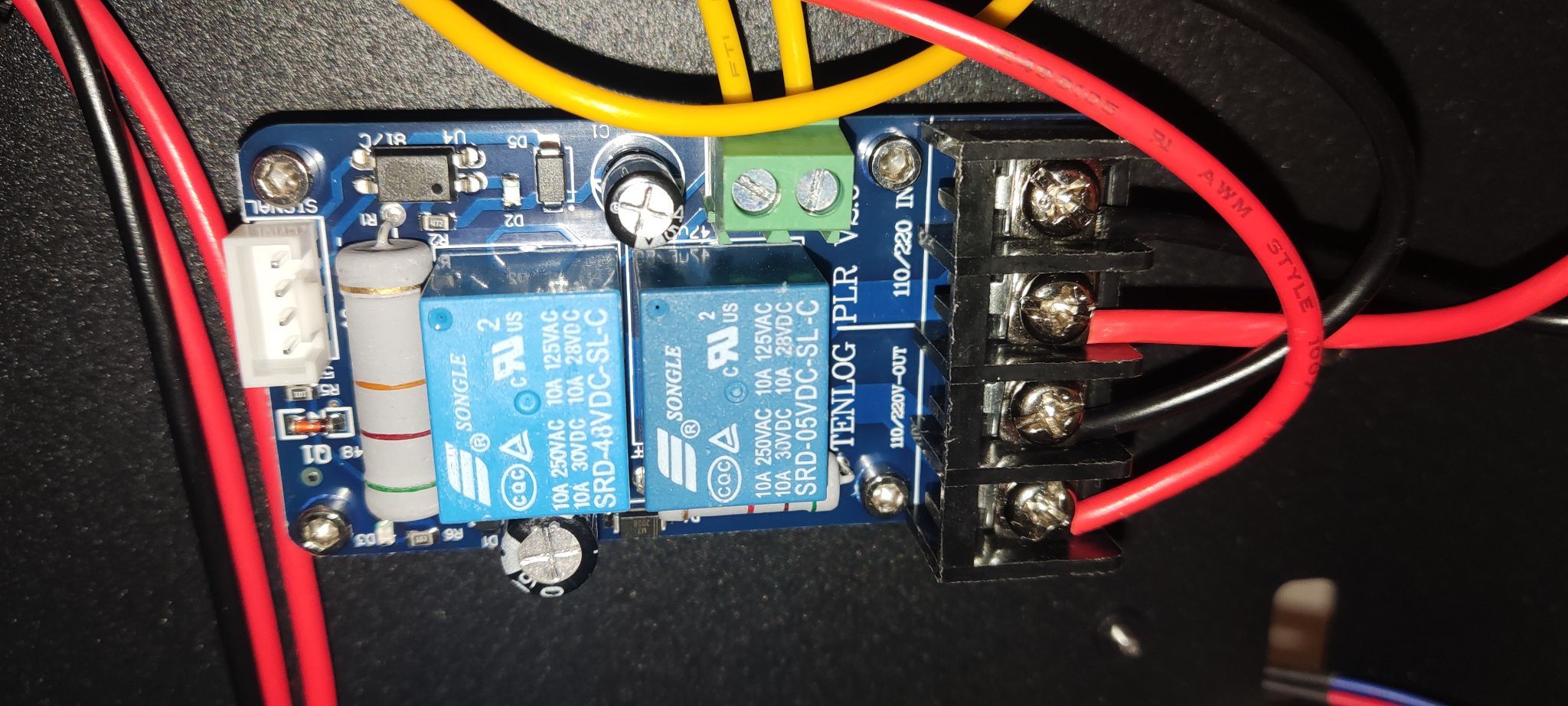

SergentPepper Posté(e) Janvier 1, 2022 Auteur Partager Posté(e) Janvier 1, 2022 (modifié) bon j'ai refais des tests sans brancher l'alim pour voir les tensions. Sur la carte en aval j'ai 220v en entrée mais presque rien en sortie : Je peux tester de toute façon l'alim en direct ? Modifié (le) Janvier 1, 2022 par SergentPepper Lien vers le commentaire Partager sur d’autres sites More sharing options...
vap38 Posté(e) Janvier 1, 2022 Partager Posté(e) Janvier 1, 2022 (modifié) c'est normal la photo présente le Switch automatique PLR qui commute quand la carte mère est alimentée en 5 volts. c'est l'optocoupleur qui assure la commande via les deux relais pour alimenter le 220Volts! Réponse oui nous pouvons alimenter l'alimentation en direct sans passer par le PLR Je propose de tester l'entrée 24V de la carte mère en Ohmmètre en débranchant les câbles provenant de l'alimentation nous devons avoir une légère résistance < à 20 Ohms (si il y a un CC alors la carte mère est malade ) Si pas de CC sur l'entrée 24V alors l'alimentation est HS. Modifié (le) Janvier 1, 2022 par vap38 Lien vers le commentaire Partager sur d’autres sites More sharing options...
SergentPepper Posté(e) Janvier 1, 2022 Auteur Partager Posté(e) Janvier 1, 2022 (modifié) en direct l alim fonction ( un cordon pc coupé et mis sur l'alim directement sans charge ) La résistance est dans la plage normal Modifié (le) Janvier 1, 2022 par SergentPepper Lien vers le commentaire Partager sur d’autres sites More sharing options...
Zep57 Posté(e) Janvier 1, 2022 Partager Posté(e) Janvier 1, 2022 Hello Teste la carte d'arrêt automatique a part. Si ca se trouve c'est elle qui met le cour circuit. Supprime cette carte d'arrêt automatique si oui Lien vers le commentaire Partager sur d’autres sites More sharing options...
SergentPepper Posté(e) Janvier 1, 2022 Auteur Partager Posté(e) Janvier 1, 2022 Sans la carte ça fonctionne bien pour l instant Lien vers le commentaire Partager sur d’autres sites More sharing options...
vap38 Posté(e) Janvier 1, 2022 Partager Posté(e) Janvier 1, 2022 super si çà fonctionne bien il suffit de recâbler sans le PLR et placer un nouveau interrupteur On Off Il est vrai que @Zep57 avait aussi un problème avec le PLR (mais c'est réparable )... Lien vers le commentaire Partager sur d’autres sites More sharing options...

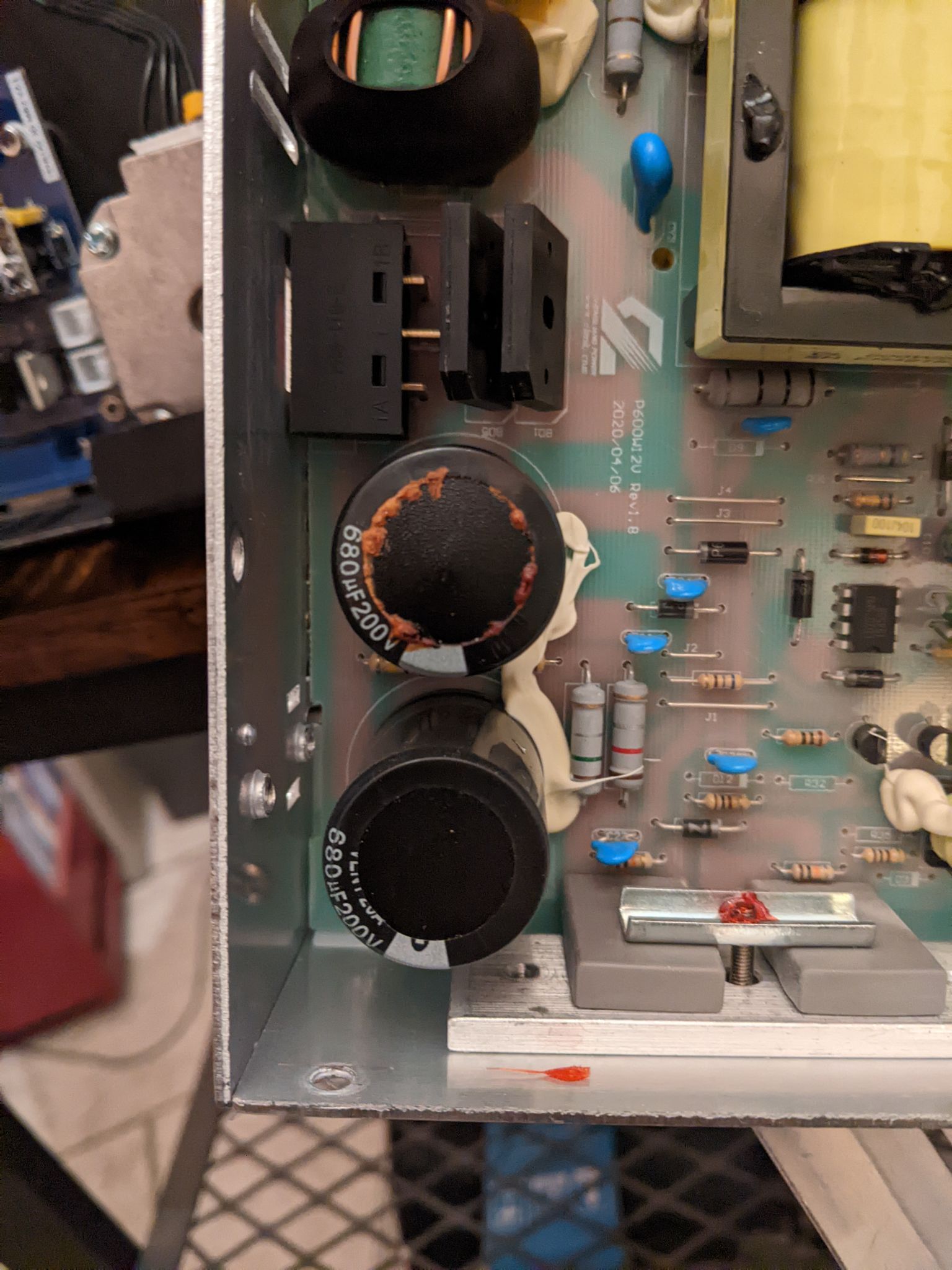

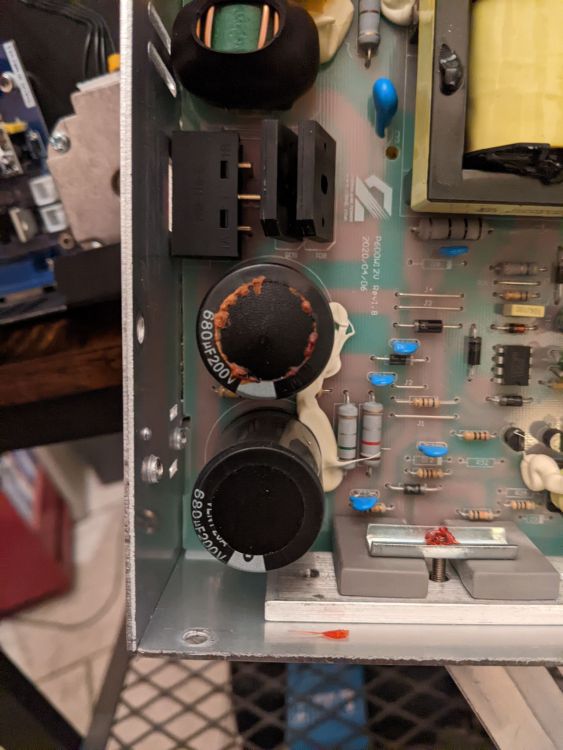

jolapatate Posté(e) Mai 28, 2022 Partager Posté(e) Mai 28, 2022 (modifié) Bonjour-za tous z'et toutes) ! Je viens d'avoir un problème similaire avec mon alimentation, suite à plusieurs essais d'allumages (2s ), j'ai entendu un claquement. en ouvrant la machine et l'alimentation....SURPRISE !...un des 2 condensateurs ( 200 V !!!), a dû éclater Vous pensez qu'il suffit de les changer en mettant une valeur de tensions plus élevée ? peut-être que d'autres composants on sont hs également je précise que c'est une TL-d3 pro que j'ai acheté d'occasion, donc pas de garantie… C'est la 2eme que j'achète ( l'autre neuve pour mon asso ) et nous avions déjà eu un problème d'alimentation… Peut-être un problème sur cette machine ?… Merci, à suivre… Modifié (le) Mai 28, 2022 par jolapatate Lien vers le commentaire Partager sur d’autres sites More sharing options...
vap38 Posté(e) Mai 29, 2022 Partager Posté(e) Mai 29, 2022 (modifié) Bonjour, @jolapatate Oui le défaut c'est le constructeur des alimentations qui ne tient pas compte de placer des condos de qualité pour un secteur d'une tension de 230V! Effectivement l'erreur les condensateurs sont fiables pour une tension de 110V mais pas pour du 230v. Il y a pléthore de panne concernant cette alimentation de 600W. (c'est un problème technique du constructeur des alimentations) La solution soit acheter une alimentation ou soit si l'utilisateur à des talents d'électronicien c'est de changer les composants. Hélas il se peut également compte tenu des dégâts que les Mosfets sont endommagés référence 600r100. Comment les tester si entre la pin 2et 3 si à l'ohmmètre il y a continuité c'est que le composant est HS !@studiolab39 officiel peut apporter une solution technique. voici le lien qui parle du sujet le sujet 600wA+ Modifié (le) Mai 29, 2022 par vap38 Lien vers le commentaire Partager sur d’autres sites More sharing options...

zaln-LM Posté(e) Septembre 2, 2022 Partager Posté(e) Septembre 2, 2022 Bonjour, Je pense avoir le même problème que beaucoup visiblement. Mon imprimante se lance mais s'éteint rapidement et au plus tard des que je lance une impression. J'ai essayer de prendre contact avec studio lab mais j'ai constaté que c'était fermé, donc si je ne peux faire changer l'alimentation je peux changer les condos si cela vient de ca, est ce que vous aurez une réference à installer pour les remplacer Cordialement Zaln-LM Lien vers le commentaire Partager sur d’autres sites More sharing options...
vap38 Posté(e) Septembre 2, 2022 Partager Posté(e) Septembre 2, 2022 Bonjour @zaln-LM voici la solution pour avoir aidé Studiolab39 dans les difficultés techniques concernant cette alimentation. La fourniture Condensateur 680 micro 250volts bon courage il faut un fer à souder entre 30 et 45W et une pompe à dessouder. a+ 2 Lien vers le commentaire Partager sur d’autres sites More sharing options...
zaln-LM Posté(e) Septembre 13, 2022 Partager Posté(e) Septembre 13, 2022 Merci beaucoup de la réponse je les commande et fait le nécessaires. Lien vers le commentaire Partager sur d’autres sites More sharing options...
zaln-LM Posté(e) Novembre 8, 2022 Partager Posté(e) Novembre 8, 2022 Merci pour vos conseils, j'ai changé les pieces et cela marche, même si j'ai depuis de nouveau soucis que j'essai de régler Lien vers le commentaire Partager sur d’autres sites More sharing options...
