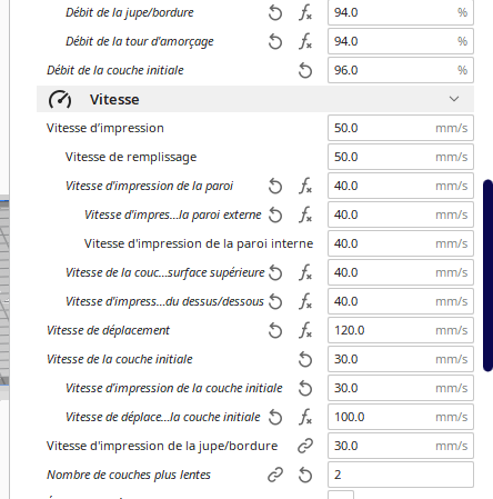

1.: la vitesse d'impression ? Quels sont vos paramètres pour cura pour une ender3V2 (internal layer etc)

Bonjour @MrP-MrF
Voici les paramètres de vitesse que j'utilises pour le PLA sur la même machine que toi.
Si tu n'as toutes ces cases de visible dans Cura, tu as besoin de passer en mode avancé ou expert.
ou régler les cases que tu veux voir avec "settings vibility"

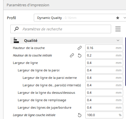

pour moi pour favoriser l'accroche de la première couche il est utile de réduire la vitesse de celle-ci vers 25 -30mm selon la complexité de celle-ci.
Par exemple si tuas plein de petits motifs  ou des angles trè vif à ce niveau.
Dans cette optique, je fais la première couche en 0.2mm même si j'imprime en 0.16 ou 0.1mm. voir image.
Les vitesses c'est fonction de ton imprimante et du print.
L'ender 3 est tout a fait capable d'imprimer rapidement, le tout est de trouver le compromis esthétique et vitesse pour cela tu peux jouer sur les différentes lignes en mettant des vitesses faibles sur les parois extérieures et rapide pour l'intérieur, pareil pour le remplissage etc...
