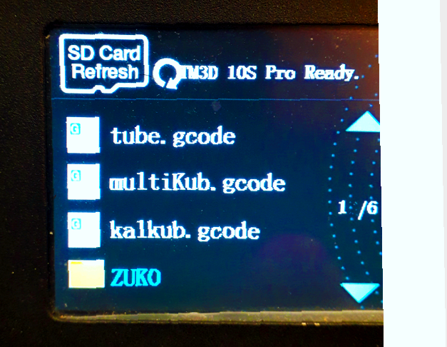

Jean-Charles Faidherbe Posté(e) Janvier 1, 2022 Partager Posté(e) Janvier 1, 2022 Bonjour, Sur la carte SD je ne peux lire que des fichiers gcod qui sont à la racine de la carte, dès que je les mets dans un dossier, ils ne sont pas detectés. Connaissez-vous une solution? Merci d'avance ! Lien vers le commentaire Partager sur d’autres sites More sharing options...
PPAC Posté(e) Janvier 1, 2022 Partager Posté(e) Janvier 1, 2022 Salutation ! Bien vérifier que c'est des fichiers d'extension ".g" ".gco" ou ".gcode" dans les sous répertoires. ( un ".stl" ne sera normalement pas affiché car il faut le trancher...) Eviter les caractères spéciaux ou diacritique pour le nom des fichier et des répertoires. (ne pas dépasser 255 caractères au total ? ) ne pas commencer les nom de fichier par un '.' point (fichier caché sous linux. Bien éjecter la carte SD du PC. Les carte fournis sont souvent de mauvaise qualité. en changer. (max 32GB formaté en FAT32 avec des unités de 4096) Lien vers le commentaire Partager sur d’autres sites More sharing options...
fran6p Posté(e) Janvier 1, 2022 Partager Posté(e) Janvier 1, 2022 @Jean-Charles Faidherbe Bonjour, Suivant le firmware de l'imprimante, il est parfois impossible d'utiliser des dossiers . En ce cas, les fichiers à imprimer (.gcode) doivent être copiés à la racine de la carte. 1 Lien vers le commentaire Partager sur d’autres sites More sharing options...
ixi Posté(e) Janvier 1, 2022 Partager Posté(e) Janvier 1, 2022 (modifié) Salut @Jean-Charles Faidherbe Si l'envie te vient de faire une mise à jour avec le firmware de Tinymachines 7.4.4, tu auras sur l'écran de ta machine une vraie structure de fichiers et directories comparable à Windows. Sur la photo, les icones blanches sont les fichiers, les jaunes les directories dans lesquels se trouvent des fichiers ou d'autres directories. Très utile ! Modifié (le) Janvier 1, 2022 par ixi Lien vers le commentaire Partager sur d’autres sites More sharing options...
Jean-Charles Faidherbe Posté(e) Janvier 1, 2022 Auteur Partager Posté(e) Janvier 1, 2022 il y a 14 minutes, ixi a dit : Salut @Jean-Charles Faidherbe Si l'envie te vient de faire une mise à jour avec le firmware de Tinymachines 7.4.4, tu auras sur l'écran de ta machine une vraie structure de fichiers et directories comparable à Windows. Sur la photo, les icones blanches sont les fichiers, les jaunes les directories dans lesquels se trouvent des fichiers ou d'autres directories. Très utile ! Merci, le flash se fait via carte sd? Lien vers le commentaire Partager sur d’autres sites More sharing options...
