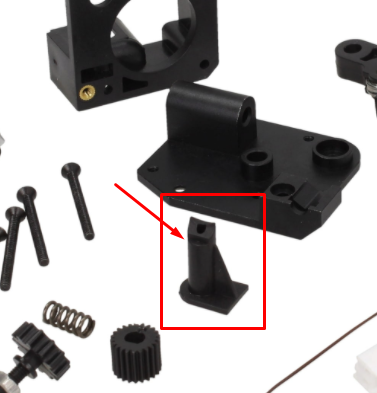

Voilà un moment que je n'ai pas posté...faute de temp...
Mon pla force dans mon extrudeur et la buse semble se boucher régulièrement.
Je pense que mon PTFE est usé. Seulement pour le changer, je voudrais être sûre de mettre la bonne longueur.
Avez vous quelques conseils pour son changement.
Merci à tous

Déjà lu mais ça ne répond pas vraiment à ma question à vrai dire en plus la genius est en direct drive donc....
Ha oui ... mes excuses !
Bon alors là comme j'ai dit des bêtises, il faut invoquer une personne qui a une genius 🙂
Merci @MrMagounet en cette nouvelle année de continuer de venir corriger les bêtises que je dit ! et meilleur vœux ! 🙂

@NOX tu pourras nous donner la procédure de changement ? personnellement j'ai déjà changé une fois un buse sans faire attention au ptfe, mais j'ai peut-être intérêt de voir dans quel état il est.
@NOXla longueur du PTFE est simple a trouver si tu as le heatbreak d'origine ou un bimetal, tu demonte l'extrudeur, tu prend le heatbreak et tu met un bout de PTFE de qualité si possible dedans ensuite tu prend la pièce de te extrudeur qui ressemble a cela
le PFTE doit être au fonde ton heatbreak et sa longueur doit venir jusque au méplat (de la flèche rouge)
